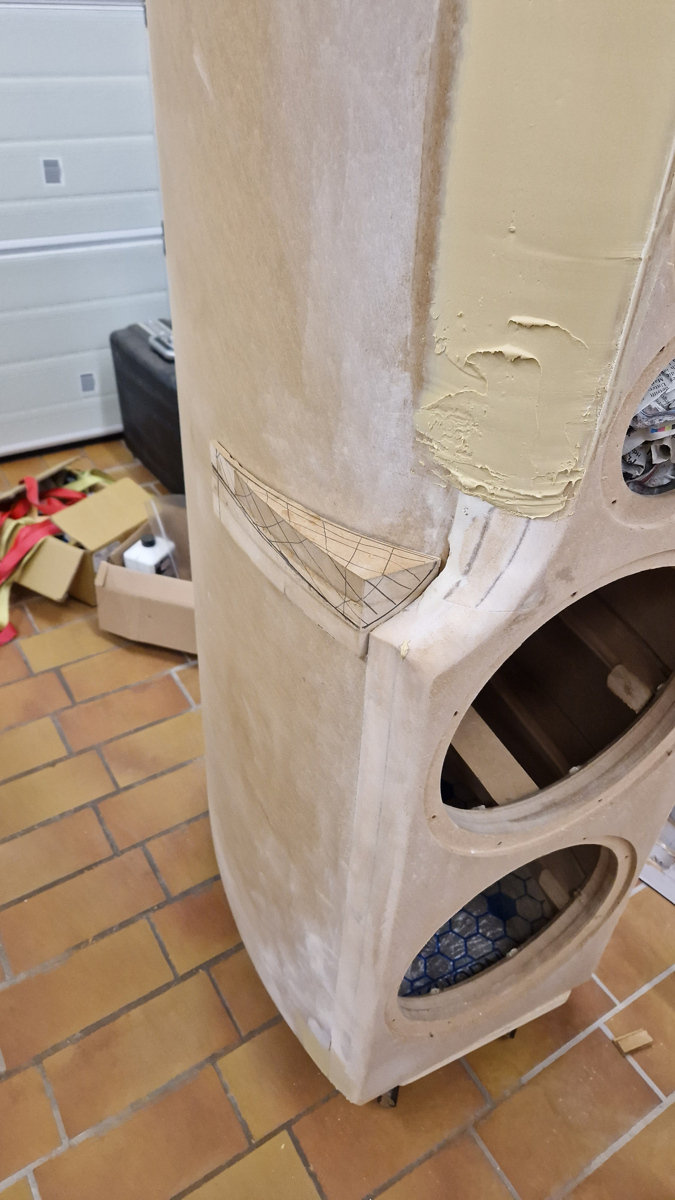

    Sieht doch sehr gut aus.
    Werden die Seiten mit Füller Bzw Spachtel noch ergänzt?

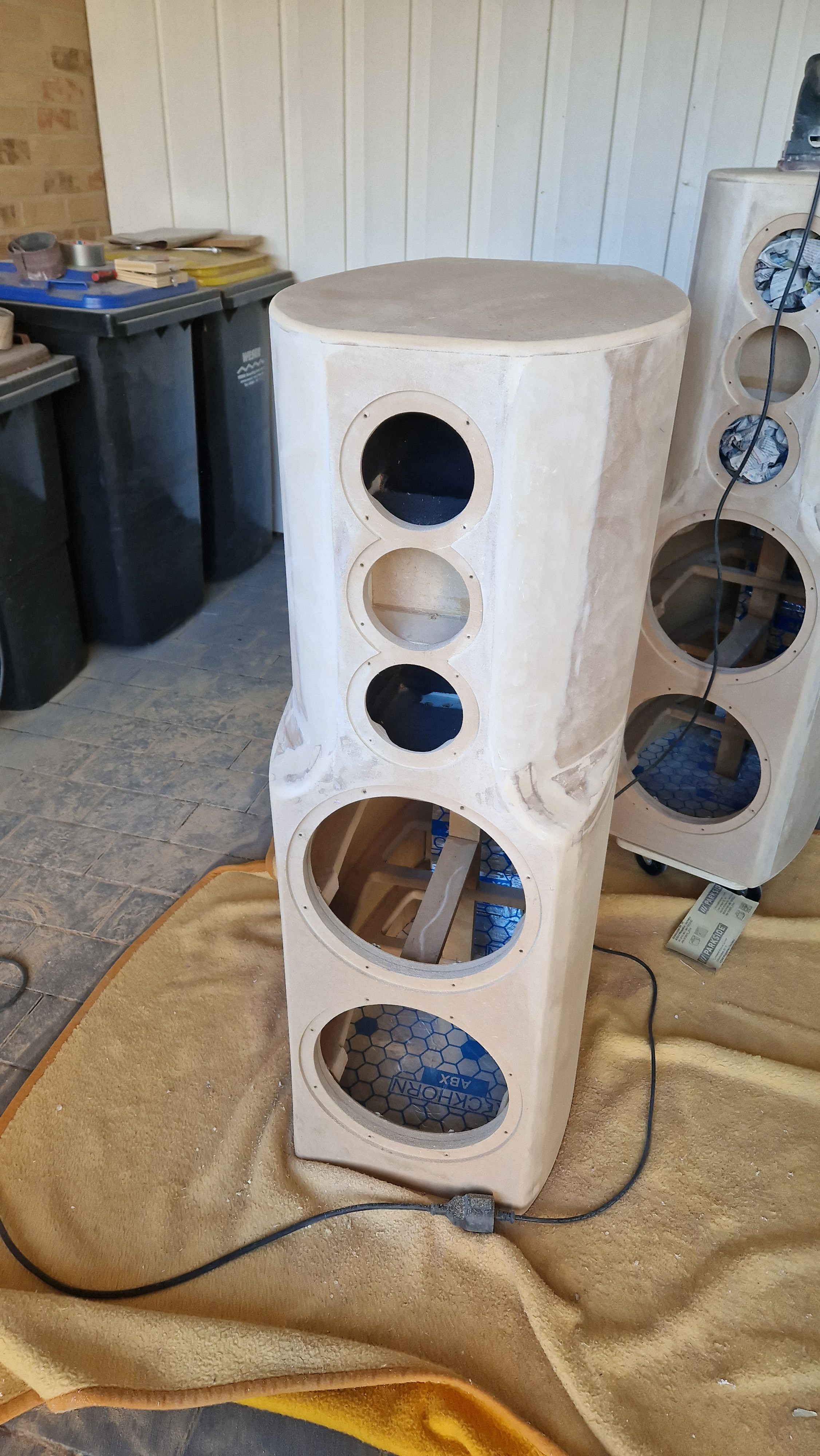

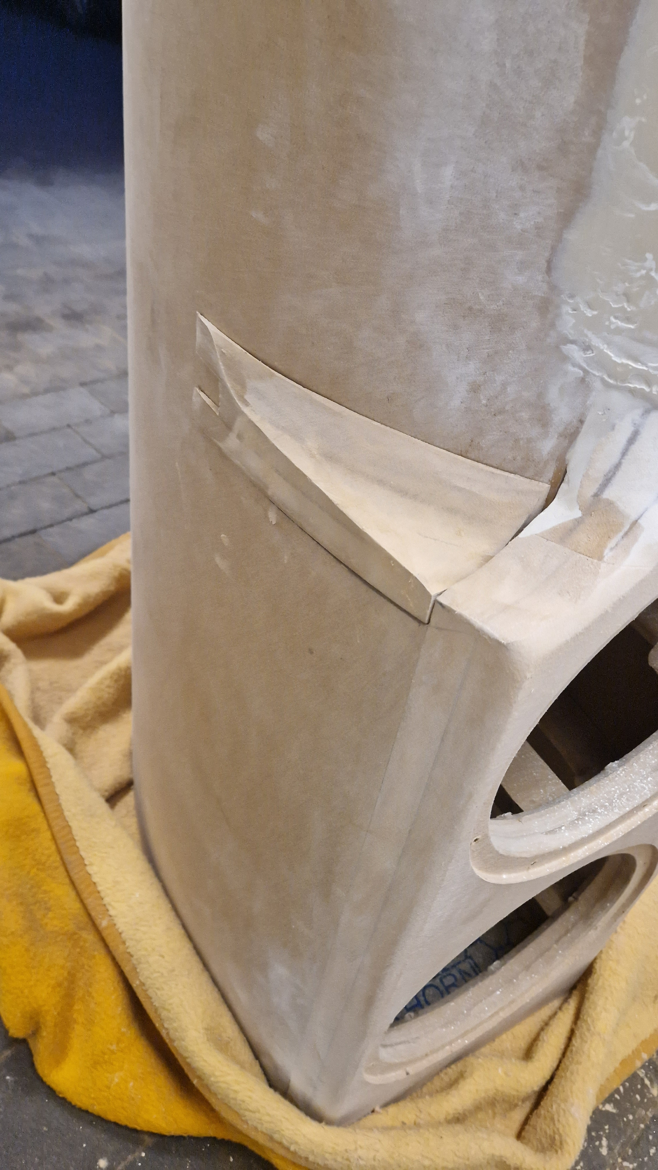

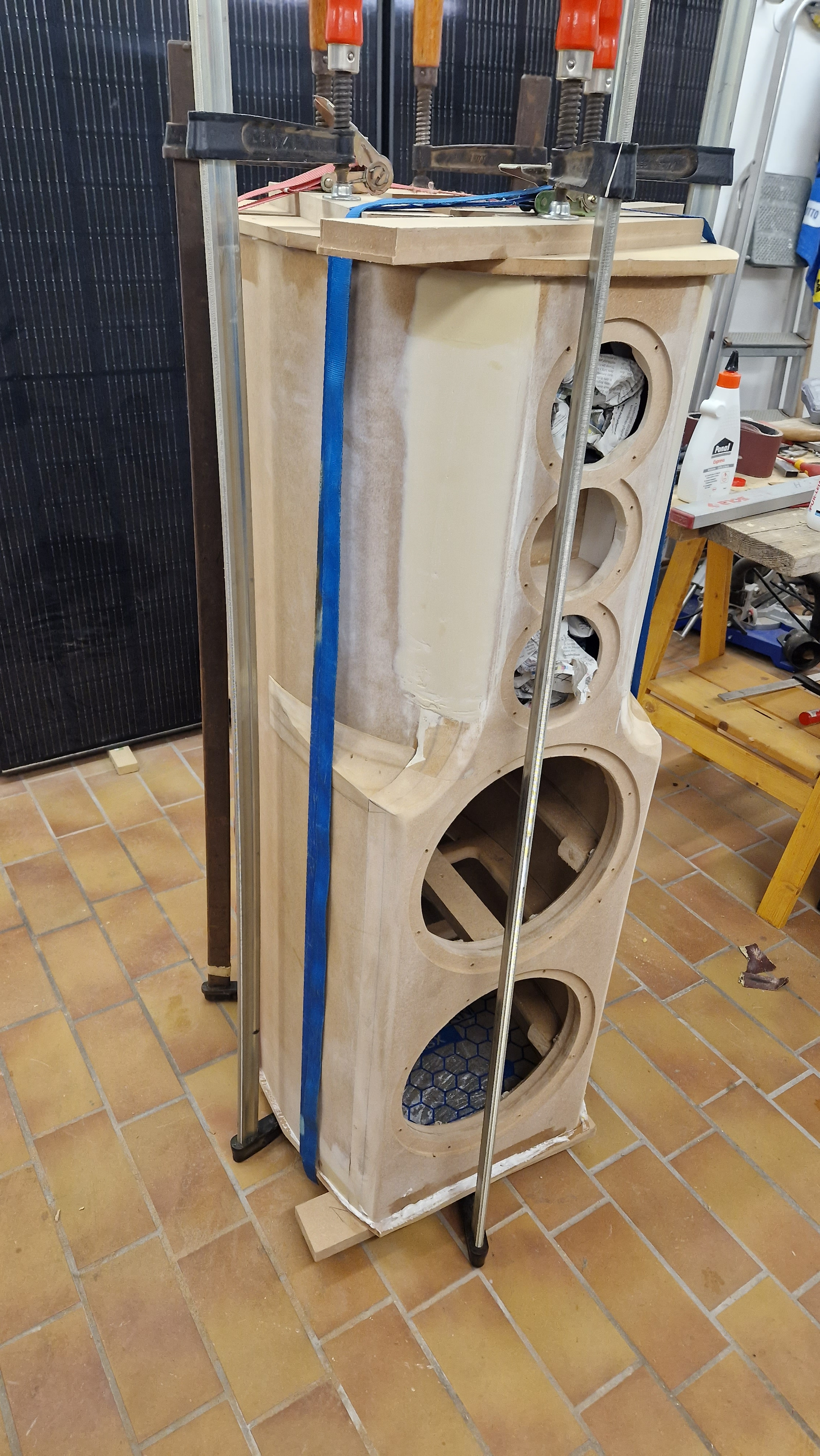

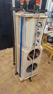

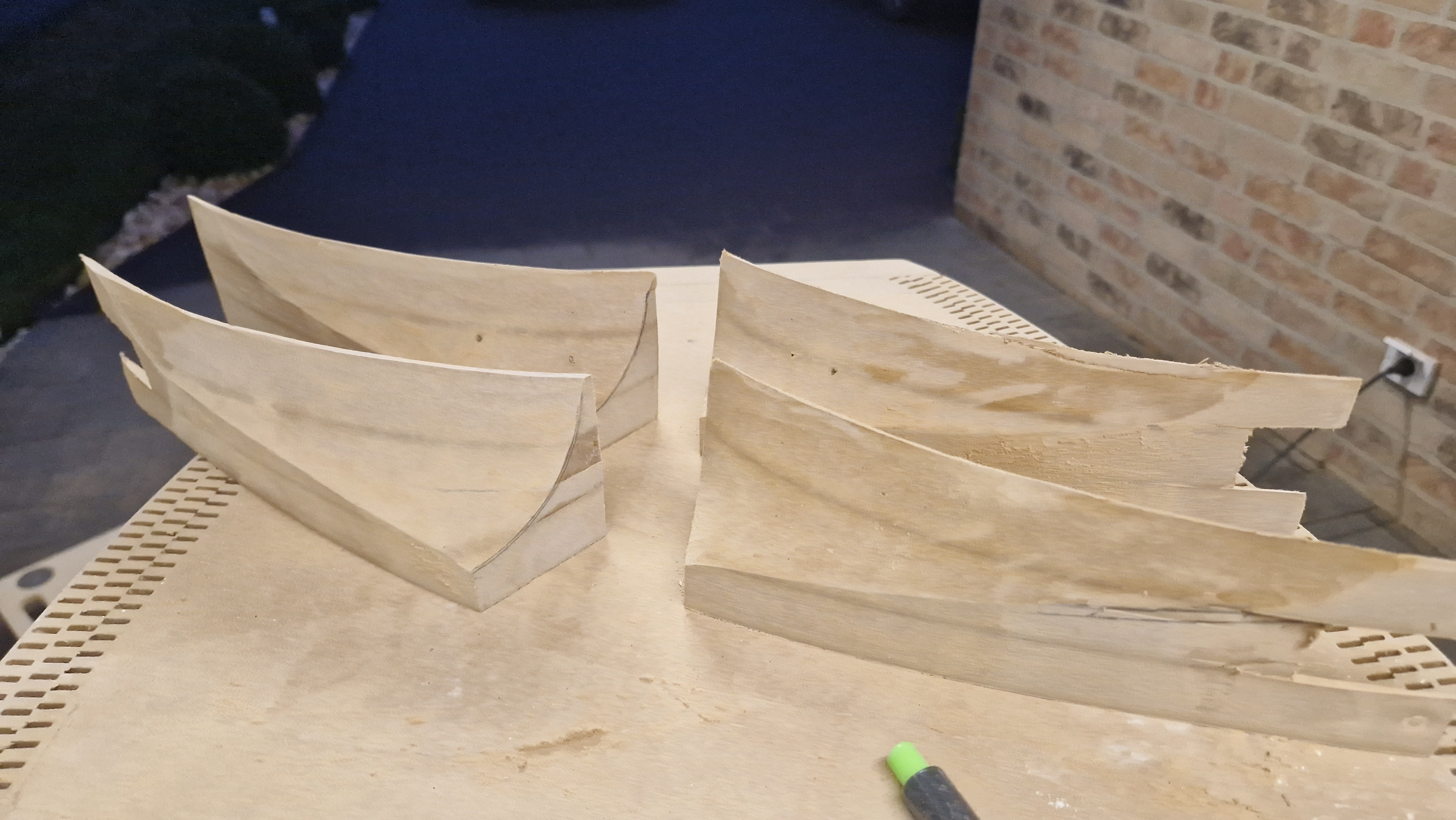

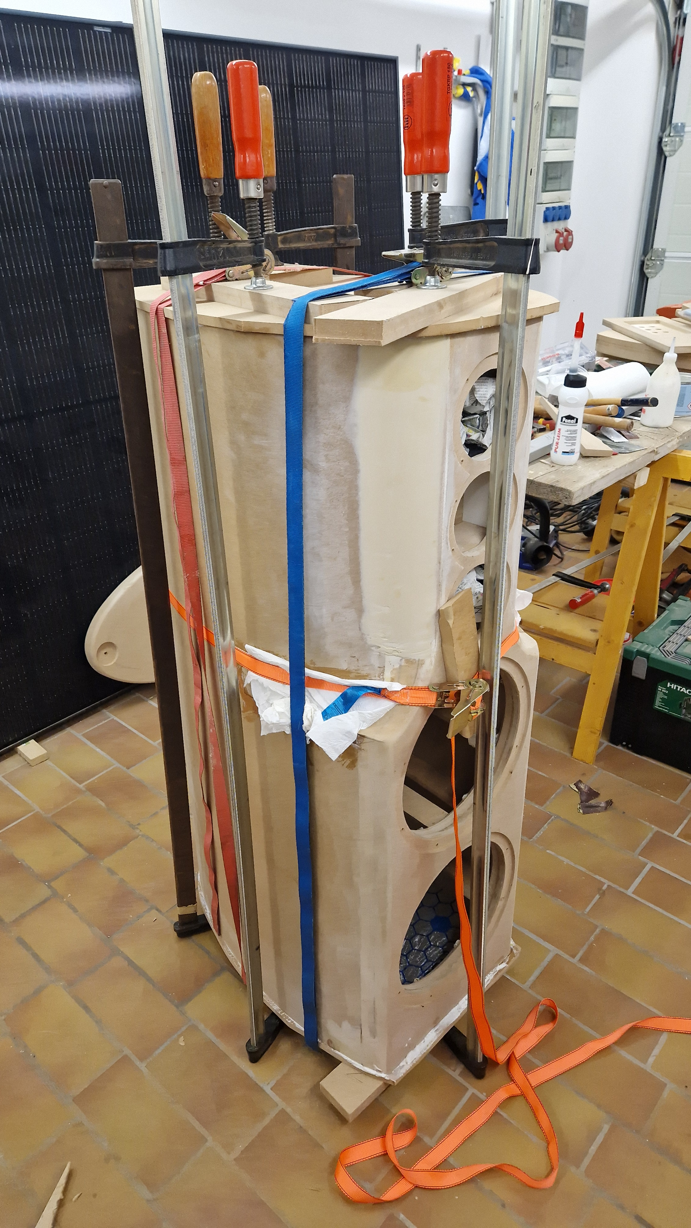

          Ja stimmt mit voll MDF Seiten omg.
          Ja wird an gespachtelt.
          Aber heute war ein erfolgreicher Tag.
          Es ging besser wie befürchtet

              Timo VOX Du willst BR machen, richtig?
              Ich kanns verstehen. Hab closed immer wieder getestet. Der krasse Pegelverlust war für mich aber immer ein k.O. Kriterium.
              Und sauberer klingen: In meinem Hörraum
              höre ich da keinen Unterschied.
              Mitteltonmüll bekommt man ja auch raus, wenn man tief und steil trennt…
              Bin gespannt was Du am Ende sagen wirst.
              Ich war sehr zufrieden. Klanglich richtig, richtig gut. Die zwei TIW waren mir ein wenig schwach. Aber das ist ein anderes Thema
              • Timo VOX
                • 10.01.2009
                • 1403
                #277
                BigBox naja es ist eine Eigenentwicklung aber ja sehr ähnlich deiner. Hab wen8ger Volumen und den Basskanal.
                Ja Cb im Test da fehlte der Pegel.
                Wird Br :-)
                2tiw300 sind doch nicht schwach. Naja habe ja noch den Tl im Wohnzimmer etc da das Kino integriert ist sozusagen:-).
                Wo trennst du?

                    Was hast du denn jetzt?
                    Ja 200hz aber bei den nicht anichtDie Trennung bei mir ist ja wie bei der Concordeund um Mittelton Müll naja dsp richtet das dann :-)
                    Ps habe 189L +11
                    44mm Mdf vorbe und hinten und 30mm Seiten und oben unten 34mm.
                    Schön versteift.
                    Weichen/Hypex Gehäuse. Hochtongehäuse und Bassreflex 390mm 180x200mm auch auf 30Hz.

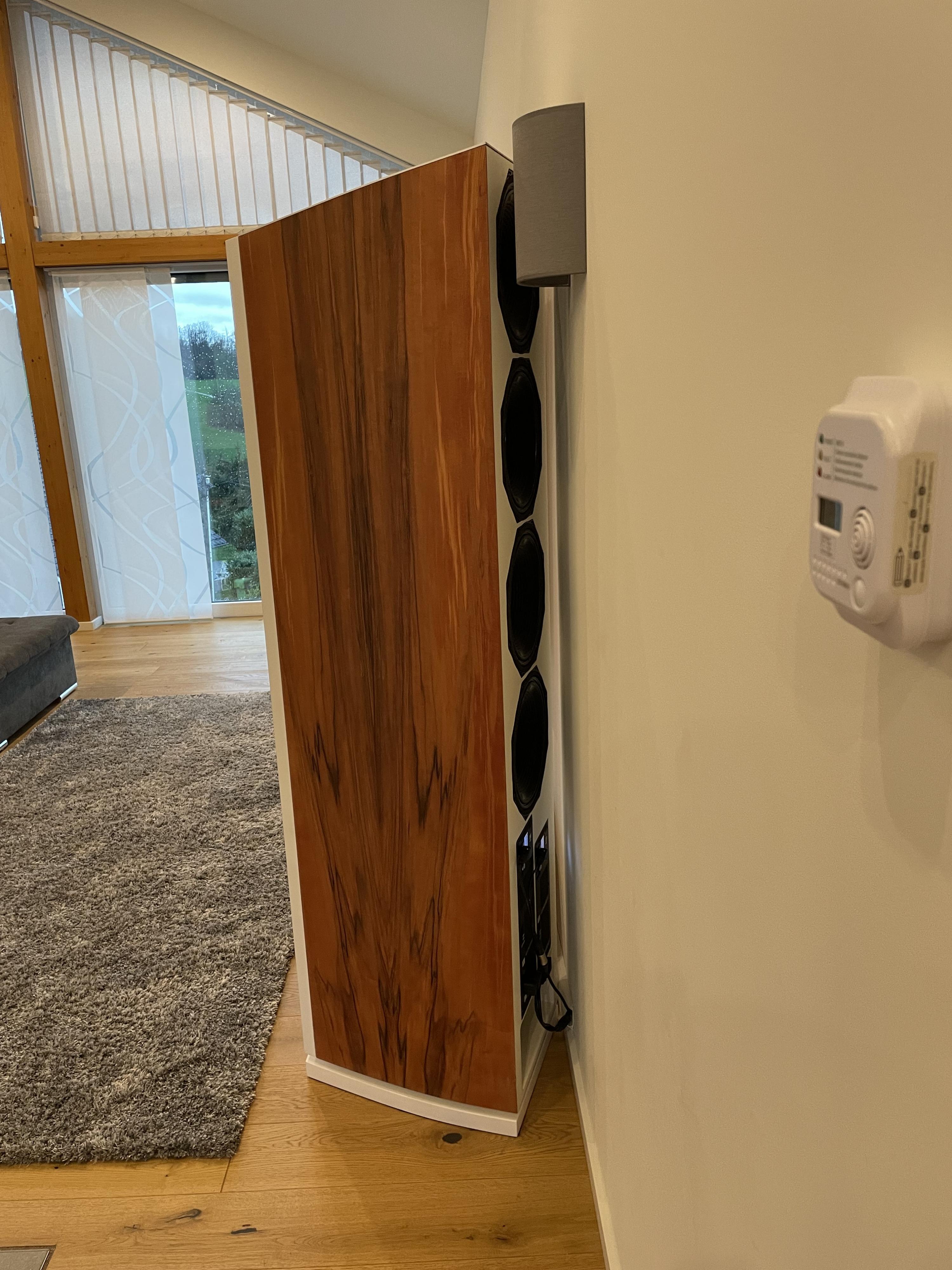

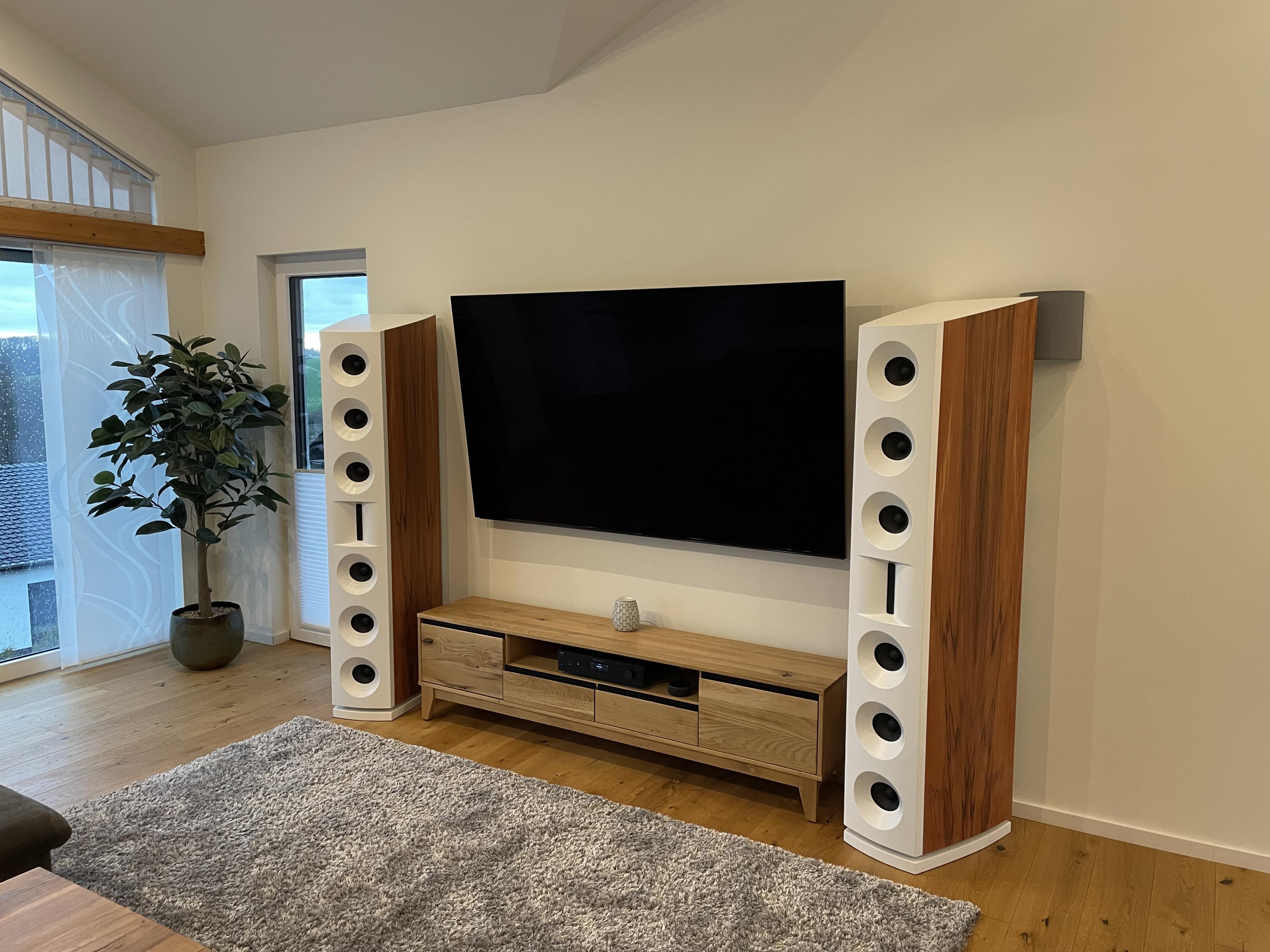

                            Hier sieht man es… Klicke auf die Grafik für eine vergrößerte Ansicht  Name: IMG_5686.jpeg Ansichten: 0 Größe: 1,18 MB ID: 717697 Klicke auf die Grafik für eine vergrößerte Ansicht  Name: IMG_5687.jpeg Ansichten: 0 Größe: 1,21 MB ID: 717698
                            • DanielK78
                              • 11.03.2021
                              • 526
                              #284
                              Tolle Lautsprecher! Sind das jetzt 3-Wege oder 3,5?
                              • BigBox
                                • 25.12.2006
                                • 896
                                #285
                                DanielK78 Da offtopic, nur kurz: 3 1/2 Wege. Bei weiteren Fragen gerne PN
