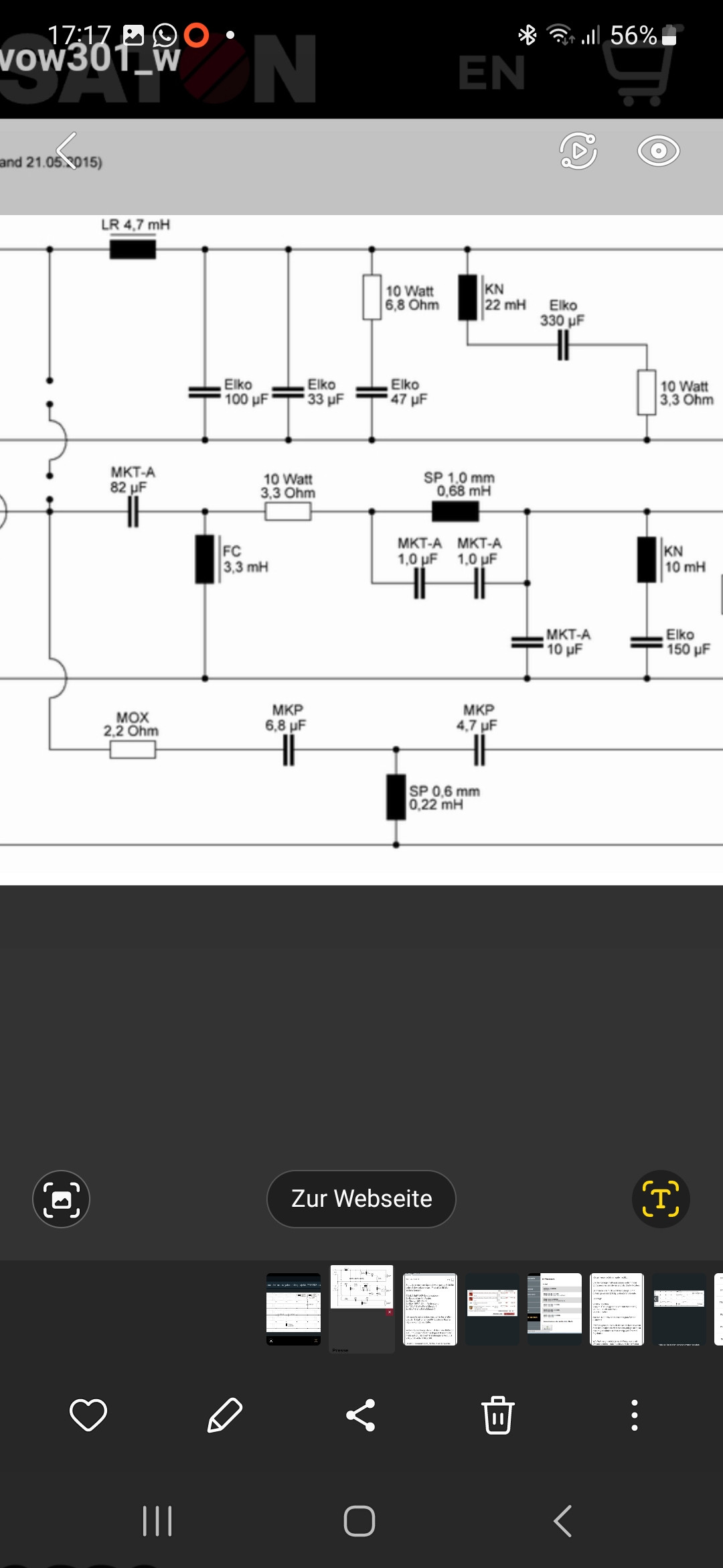

    Timo, diese Variante ist von Visaton und Sebastian hat lange daran getüftelt. Ich empfehle sie, weil das bei mir und allen Varianten (Convox und die von Bigbox) auf Anhieb gefallen hat. Ich hatte auch mal versucht, das zu verbessern und habe es aufgegeben.
    Ich bin auch überzeugt, dass teilaktiv besser klingt. Weil die Rückströme aus den TT nicht den MT-Zweig stören und man einmessen/korrigieren kann. Besonders im Bass sind das Welten, was immer wieder von Forenmitgliedern bestätigt wird.
    Billiger wird es nicht, aber besser.
    Aber auch ich musste noch lange probieren bis ich völlig zufrieden war, du weißt ja, Raum und Abstrahlung....

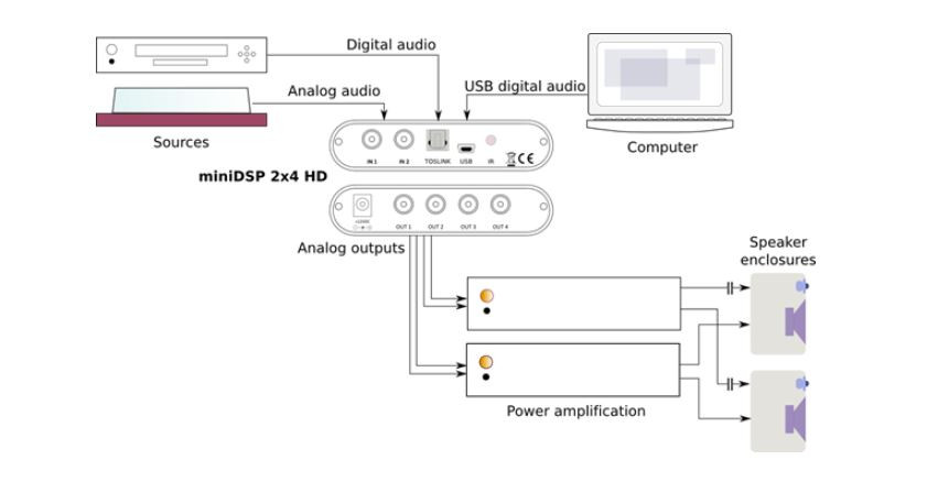

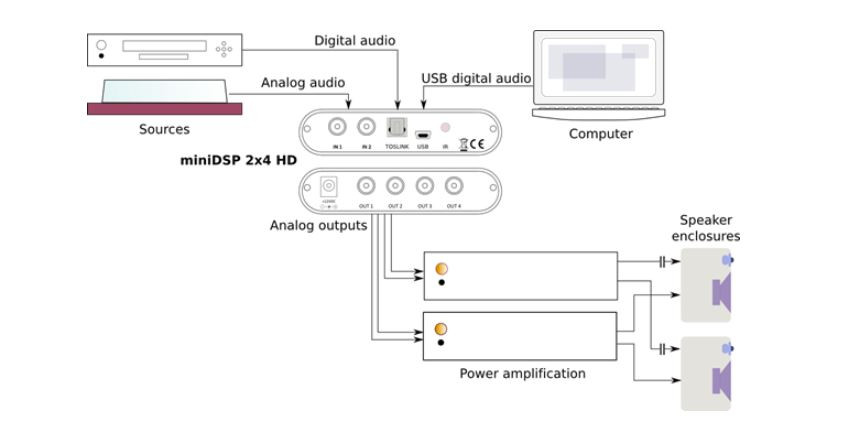

          die Variante von Jürgen ist nachbausicherer, ... Aber jetzt hast du es verstanden, aber ich würde einfach die Bässe, jeweils zwei TIW300, paralellschalten und dann reicht EIN MiniDSP HD.
            • 11070
            #125

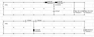

            ich habe noch ein einfaches Schaubild gesucht dass du es besser verstehst:
            da wo der Kondensator ist, wäre dann im teilaktiven Falle dann die passive Weiche der Simulation.

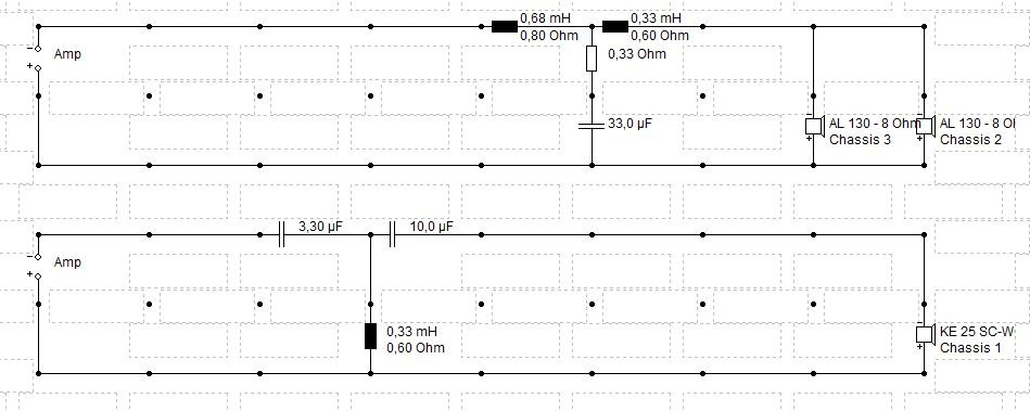

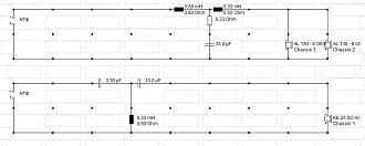

Name: walwals vorschlag zu Timovox.JPG
Ansichten: 464
Größe: 76,7 KB
                kannst du die Simulation nicht öffnen?

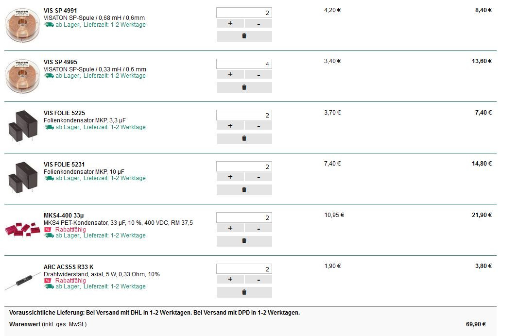

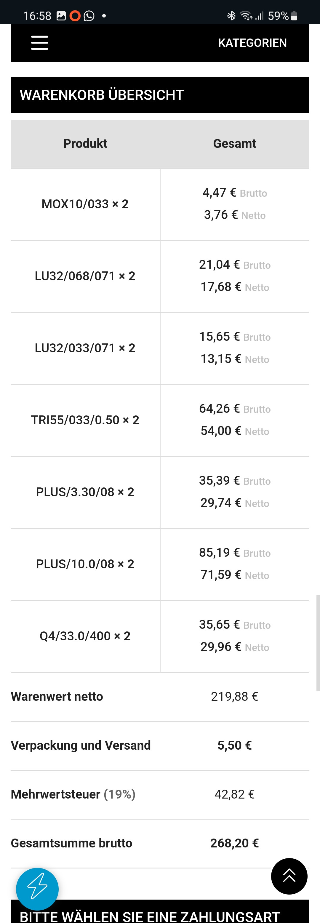

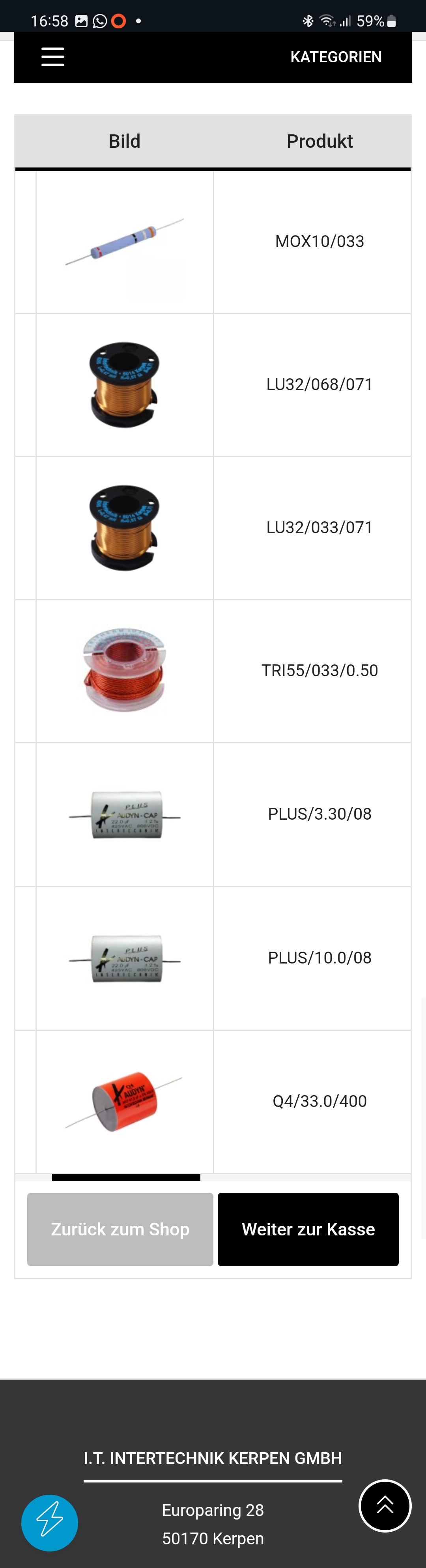

                  und noch die Preise bei Reichelt:
                  beim Drahtwiderstand bin ich mir unsicher, ...
                  einen 0,33 Ohm habe ich noch nicht genutzt
Name: walwals vorschlag bei Reichelt.JPG
Ansichten: 493
Größe: 114,8 KB
                  der 33µF würde ich die MKS4 von Wima nehmen, die sind sehr gut und günstig, ...

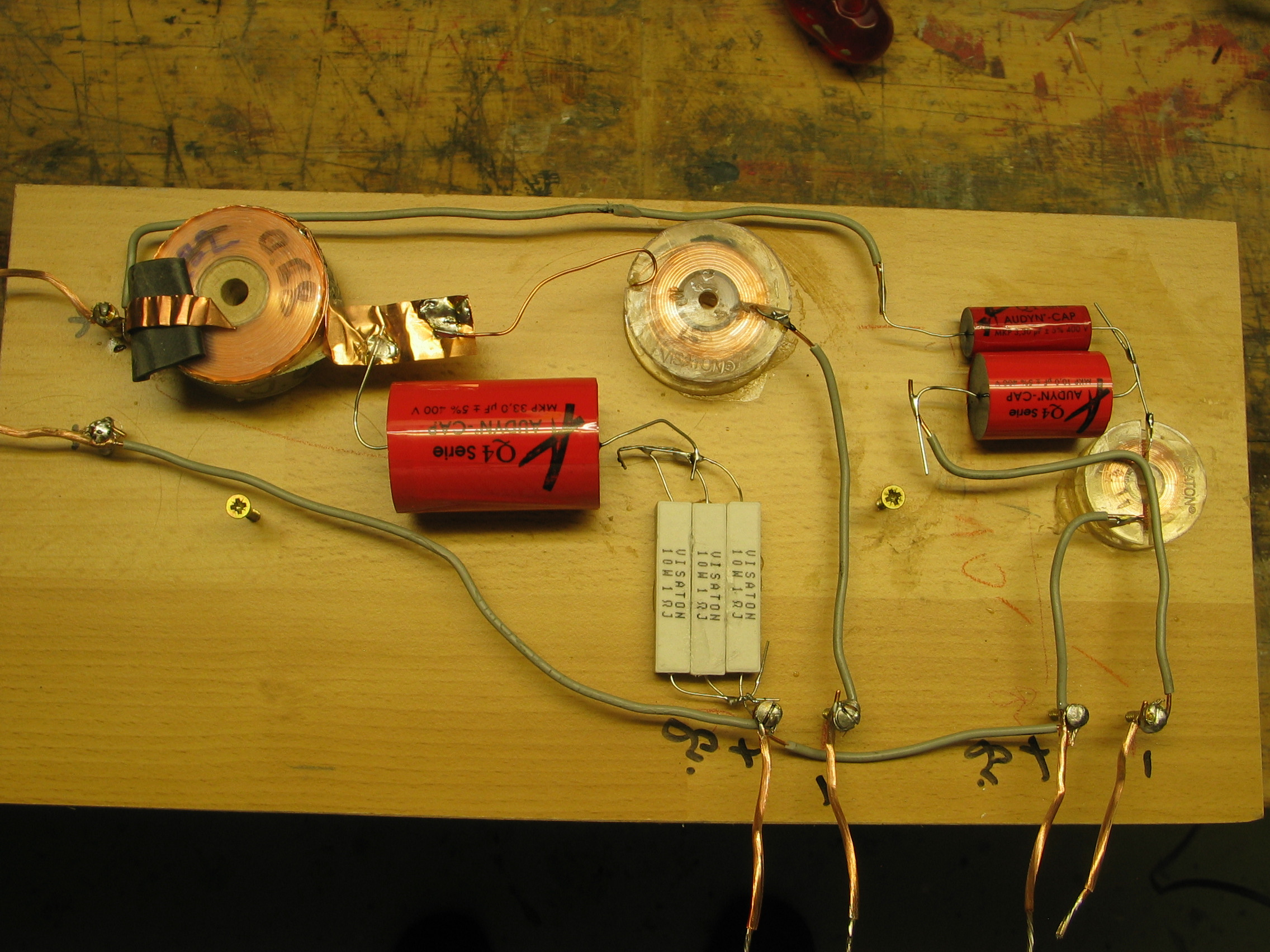

                    Wima MKS2 reicht völlig. Oder die Audyn Q2. Spulen Backlack mit weniger r:
                    https://www.voelkner.de/products/783...4f6cf750b1f372
                    https://www.voelkner.de/products/783...cb6bf4eff5585e
                    Die Trennung der Concorde bei 300 Hz ergibt eine perfekte Phasenlage.
                    Ich habe 3 x 1 Ohm parallel. ÖK, schön ist anders und die Folienspule hatte ich noch. Bringt nix.
                    Klicke auf die Grafik für eine vergrößerte Ansicht  Name: weiche.JPG Ansichten: 0 Größe: 935,5 KB ID: 716667

                      #130
                      Bin unterwegs mit Frau und Kind.
                      Und ja Intertechnik würd ich nehmen hab nun auch dicke Tritec Luftspulen usw im Ht

                            • 11070
                            #133
                            Stopp. Das ist vieeeeelllll zu teuer.

                                #135
                                So ich hab es nun noch alles korrigiert, HT Gehäuse, Front unten Breiter wegen der fase und darauf natürlich alles einmal neu angepasst.
                                Auch die Streben sind noch weiter optimiert, Tri Terminal uvm.
                                Neu Berechnung des Volumen usw.
                                Abmessungen in der Grafik mache ich morgen, bzw. später heute :-P.
                                Anbei die aktuelle Simulation auf Walwals basis mit den aktuellen Werten welche es nun eigentlich auch bleiben sollen, Teilaktiv.
