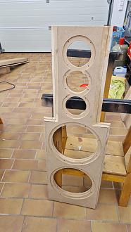

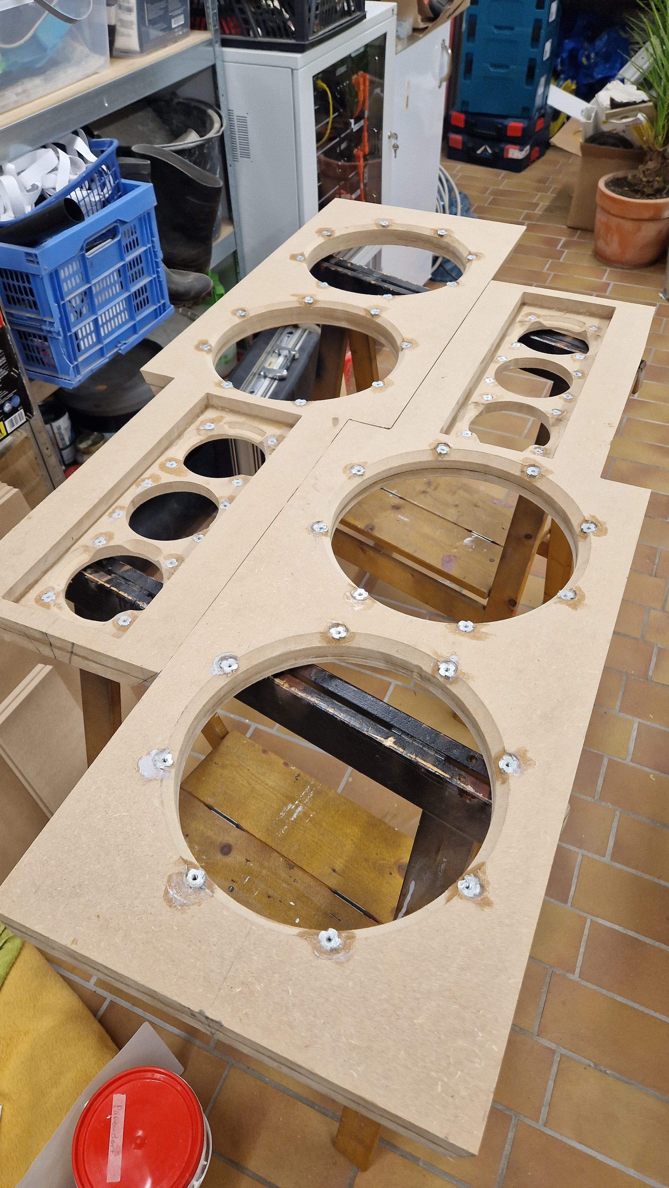

    Ok top Danke.
    Hab die Einschlagmuttern drin, was ein Akt, ich wusste das es fummelig als ins Mdf Schrauben wird.
    Naja nun muss der Kleber trocknen und die sollten auch bei druck nicht rausfallen.
    Hatte sie mit Schraube und Drehmomet rein gezogen.
    Morgen ggf an einer Tischkreissäge noch die Front vorschreiben dann ist der Rest beim Schleifen halb so wild.

      #227
      Yep, ist jetzt n bisschen spät… sorry. Für harte „Hölzer“ wie MDF die Bohrung für die Hülse der Einschlagmutter gleich groß setzen, ergibt in der Regel ne ganz leichte Presspassung. Einmal ansetzen, kleiner Hammerschlag, dann zeichnet sich in der Holzplatte die Position der Krampen ab. Für die dann mit nem kleinen Bohrer vorbohren, Durchmesser etwa so groß, wie die Krampe bei 2/3 breit ist, dann braucht nur das letzte Drittel eingeschlagen zu werden. Bei weichen Hölzern… geht’s mit Gewalt und ohne vorbohren
      Ich nehme für solche Zwecke auch gerne Rampa Muffen Typ SK - eine Seite überstehende Hülse als Führung, andere Seite Inbus. Für die Kernbohrung gibts beim Hersteller eine Tabelle mit Abmessungen für verschieden harte Materialien, sollte man sich dran halten. Das Aussengewinde muss nicht geschnitten zu werden, frisst sich beim Eindrehen selbst ins Holz Vorteil - sie sind zug- und druckfest / Nachteil - sie kosten etwas mehr

        Was man alles lernt...die sind ja genial.

          #229
          die Rampa Muffen habe ich auch schon verwendet und habe noch eine ganze Menge hier, die sind sehr gut ... bei MPX allerdings gehts auch "ohne" ab M4, ich schneide meine Gewinde direkt ins Material, ... ich achte nur drauf etwas kleiner vorzubohren, ... bei M5 nicht 4,2 sondern eher 4.0 oder nochmals leicht kleiner und bei M4 nicht 3,3 sondern auch 3 mm. Bei Bässen, Mittel- und Hochtönern hatte ich bisher keinerlei Probleme. ABER ich bin MPX-Verarbeiter und kann mit MDF nicht viel anfangen. Ich habe eine regelrechte Abneigung wenn ich das Zeugs Fräsen muss, ...

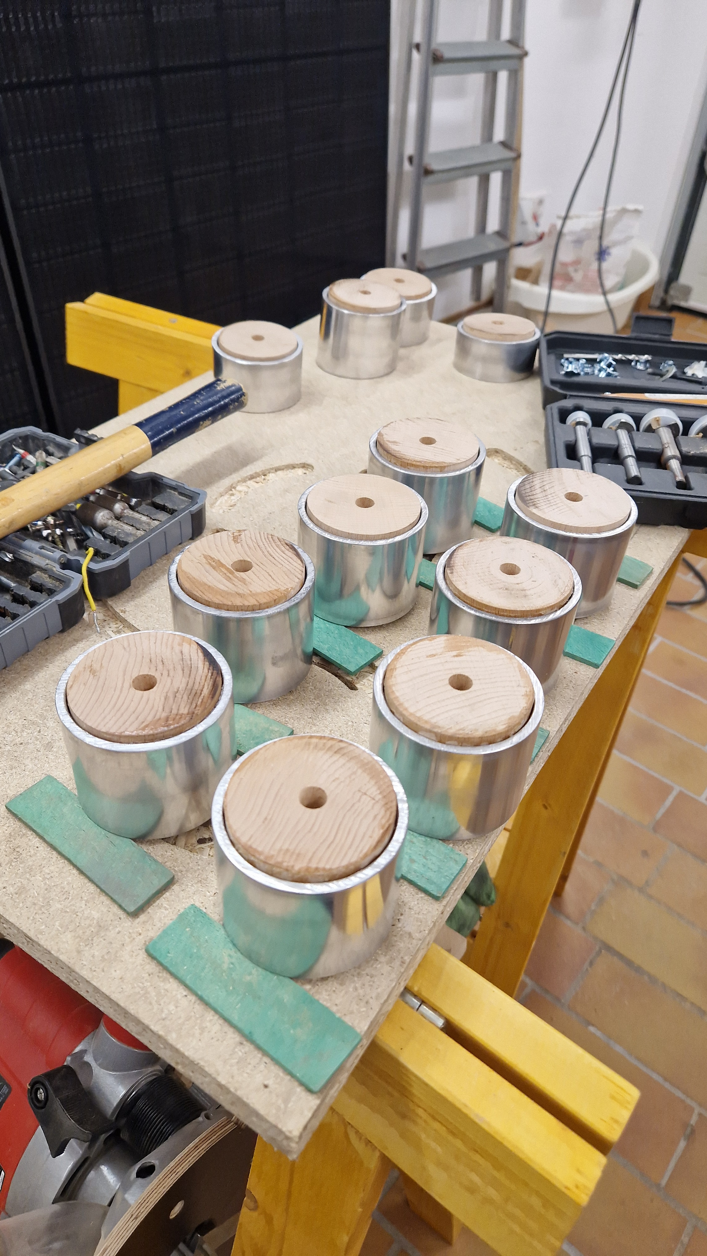

            Huhu,
            also ich würde ja sagen bei Strassacker machts mehr Sinn oder?
            Kann man ja beides nehmen.
            CONCORDE WG 300 Rounded
            VOX 301 Oval
            VOX 301 Center Oval
            COUPLET KE OVAL
            Mein Wohnkino
            • Timo VOX
              • 10.01.2009
              • 1403

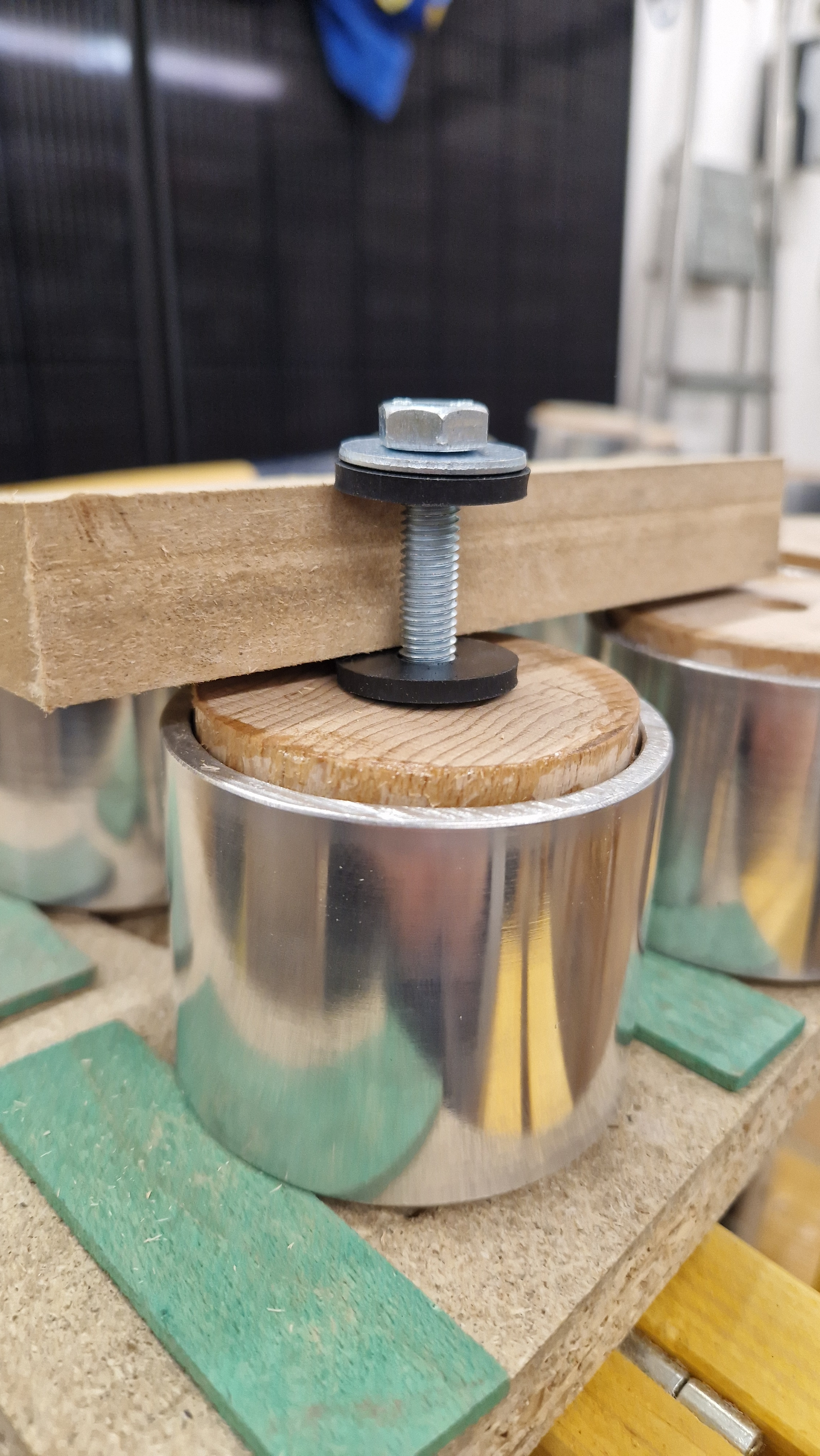

              #231

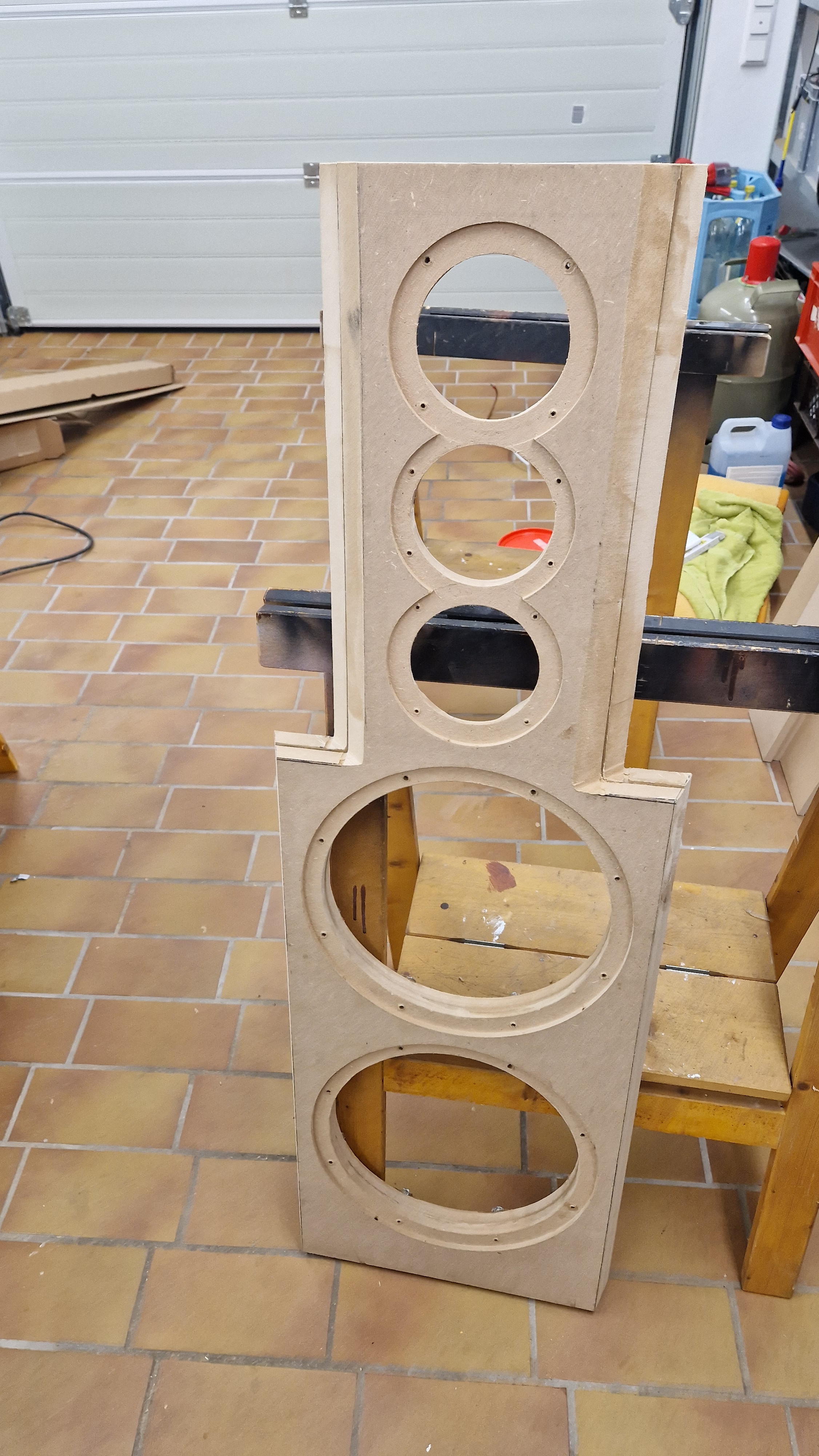

              So schön wenn es funktioniert wie gewollt.
              Fronten sind grob genug vorgearbeitet.
              Die Gewindemuffen sind nun vollständig mit Montagekleber verklebt.
              Und die Füße inkl. Die schrägen für den Center sind auch fertig und verklebt.
              Anbei auch ein Bild wie es später verschraubt wird.

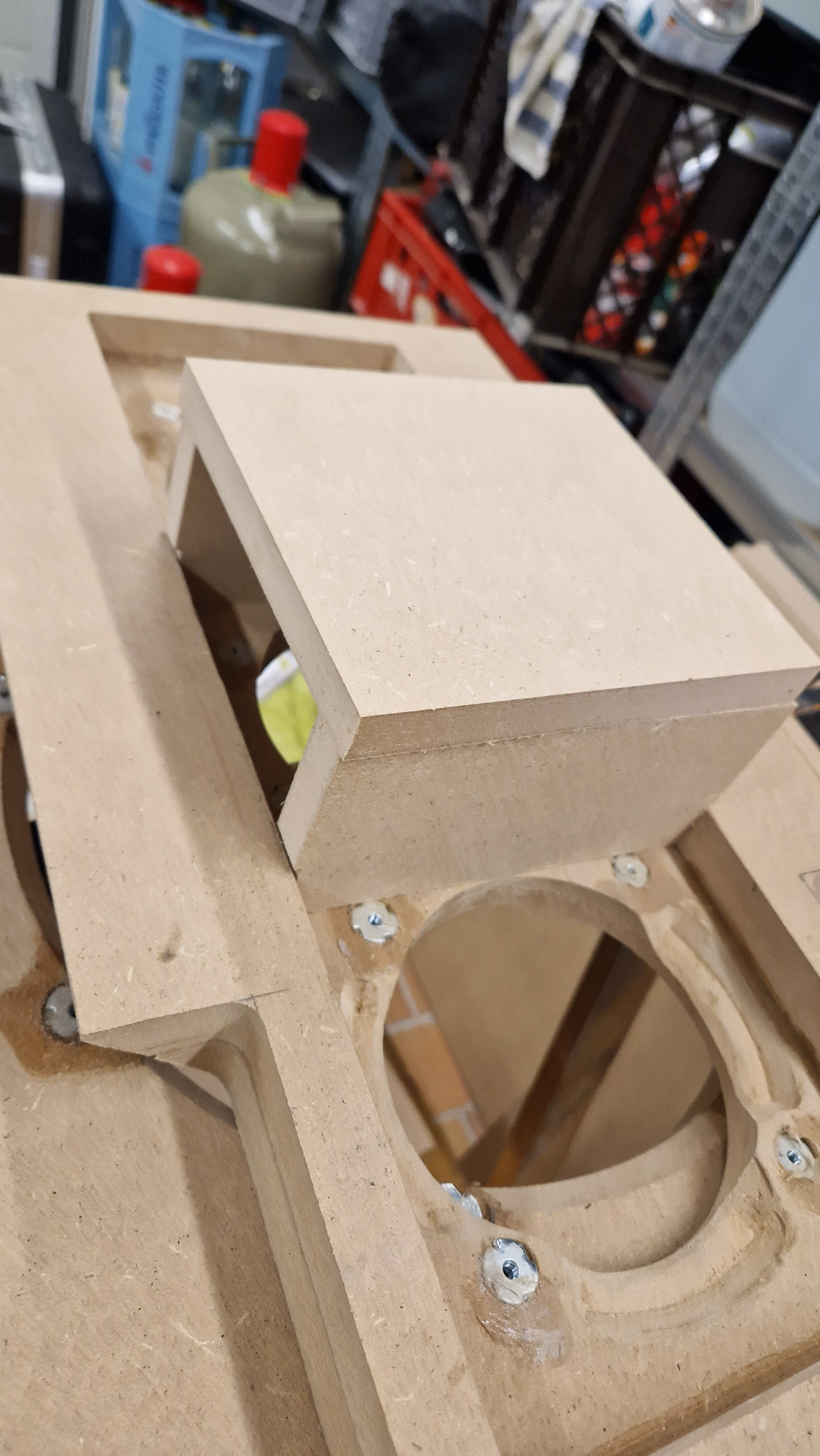

                #232

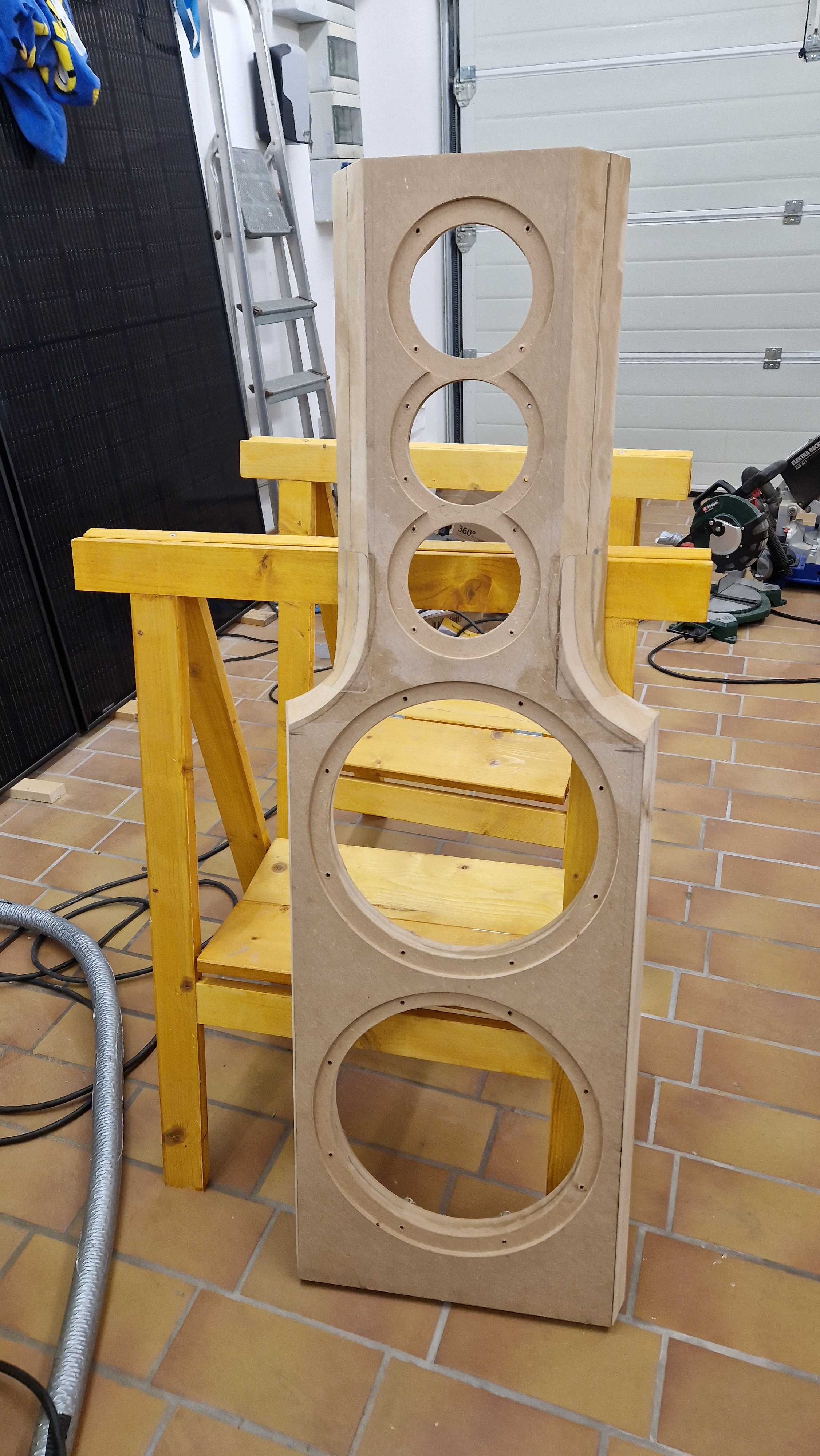

                Und die Front
Ansichten: 427
Größe: 2,15 MB
ID: 717072 Klicke auf die Grafik für eine vergrößerte Ansicht
Ansichten: 419
Größe: 1,90 MB

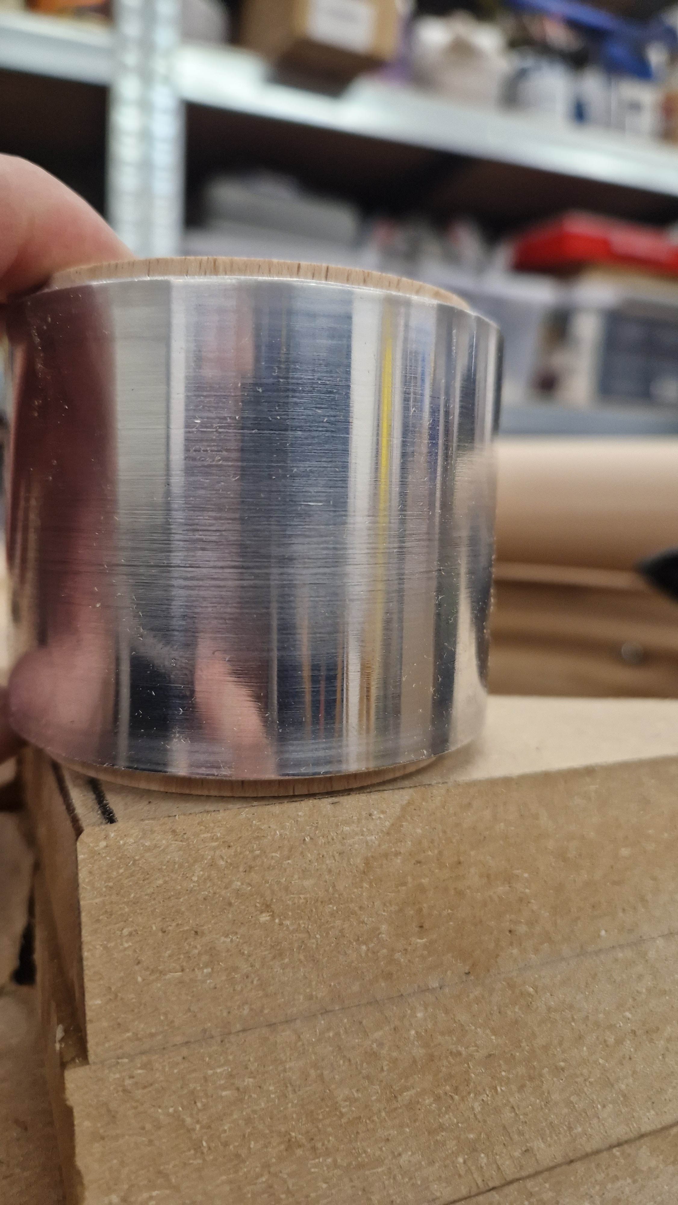

                  #233

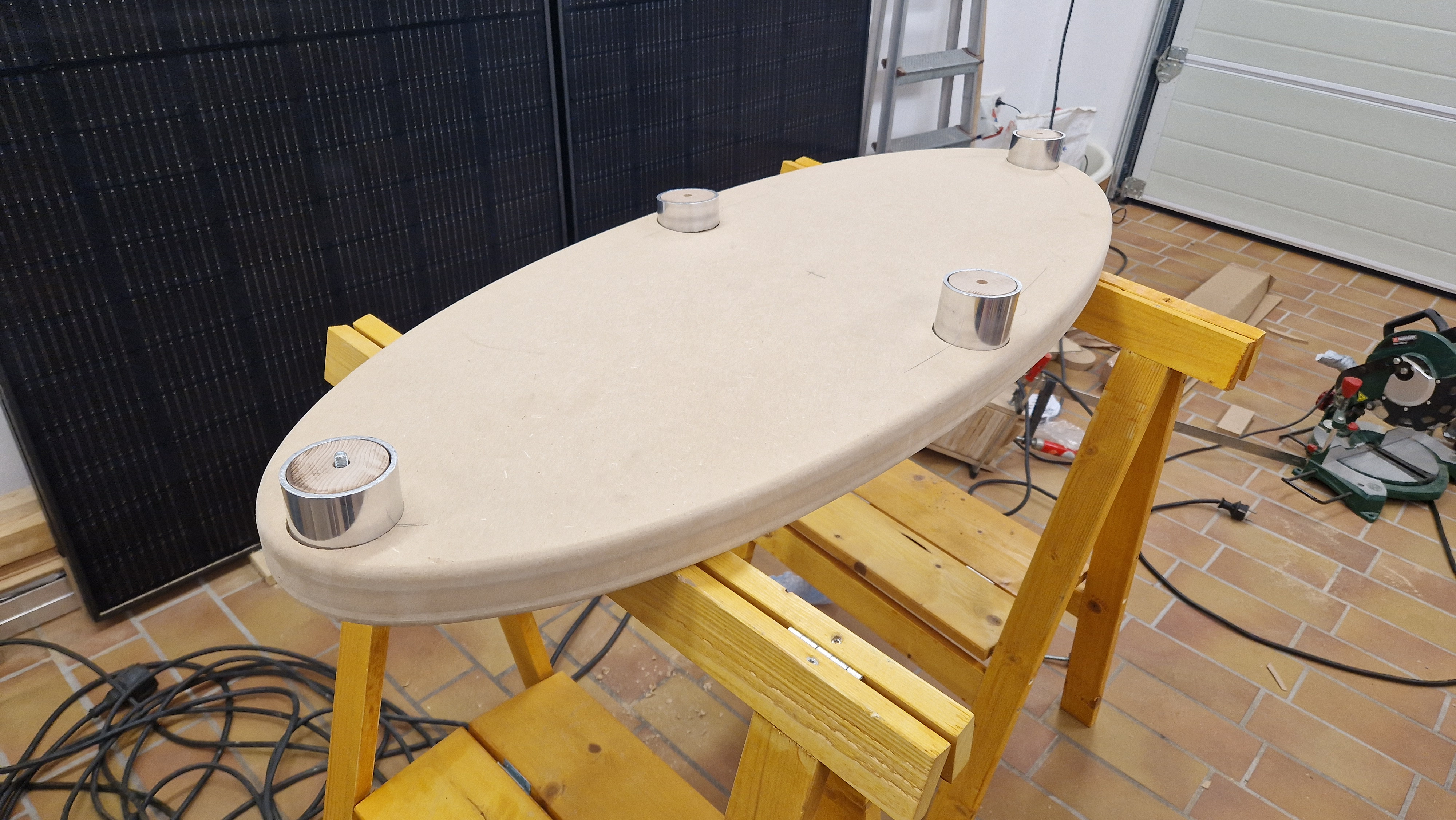

                  Kleins Update
Ansichten: 393
Größe: 1,73 MB
ID: 717099 Klicke auf die Grafik für eine vergrößerte Ansicht
Ansichten: 412
Größe: 1,98 MB
                  Zuletzt geändert von Timo VOX; 01.11.2024, 10:36.

                    Tadda.
                    Passt hinten durch das Loch vom Terminal

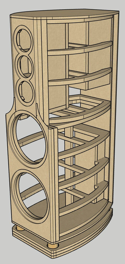

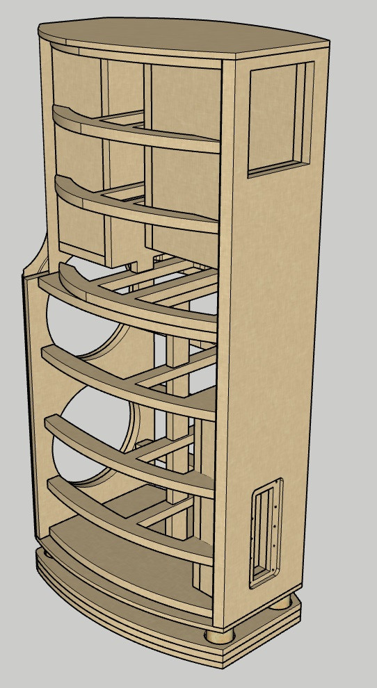

                      So, ich habe es noch etwas umkonstruiert.
                      Holz ist bestellt und nächste Woche ist dann weitestgehend nicht mehr änderbar.
                      Der Übergang rutscht 5cm tiefer, dadurch ändert sich der Aufbau etwas.
                      Das Mt Gehäuse hat einhn eigenen Boden und die Mt Rückwand geht auf eine Strebe.
                      Da die Strebe unterm Br tiefer rutschen kann hier die Versteifung auch wieder rein.

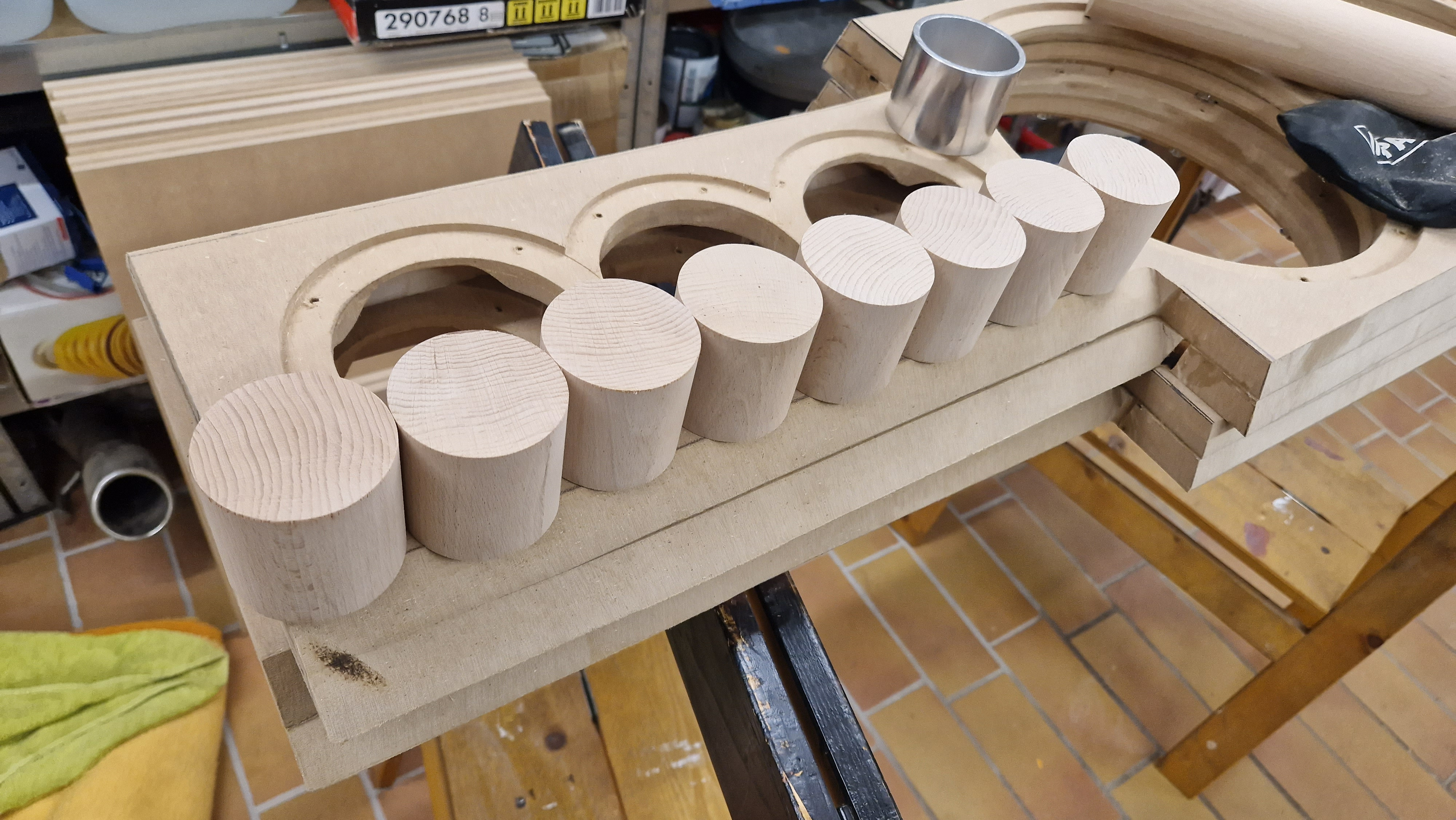

                        #236
                        Man muss einfach machen.
                        Bin ich sehr mit zufrieden und es ist nur grob vorschliff.
                        Der Rest kommt erst wenn die Front am Gehäuse ist.

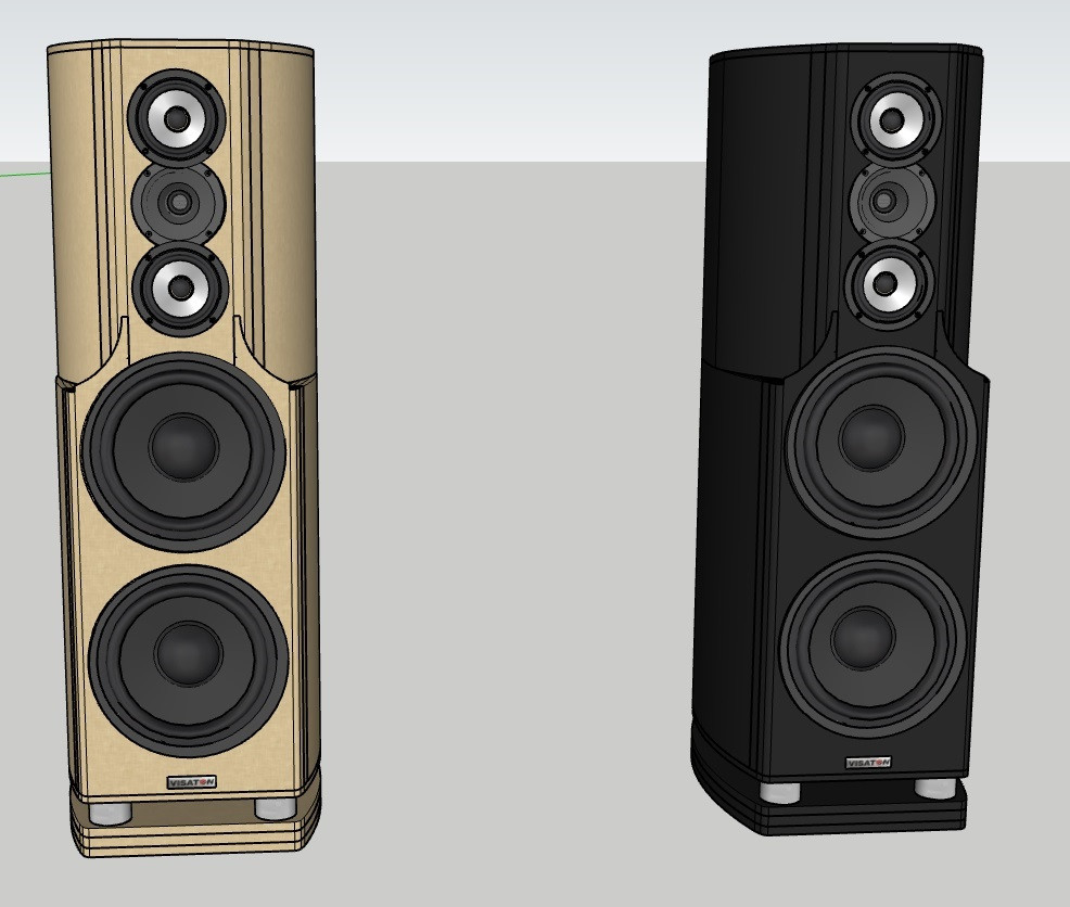

                          Ich habe hier nochmlas eine passive Variante erstellt.
                          Dabei wurde den MT-HT Übergang annähernd gleich gelassen. (Orientierung Concord WG)
                          Timo VOX-2 b.BPJ
                          Basis Simu aus #139
                          Warum hat man nicht die AL130M genommen?
                          Nachtrag (angepasste Schallwand MT-HT)
                          Timo VOX-2 b SWschmal.BPJ

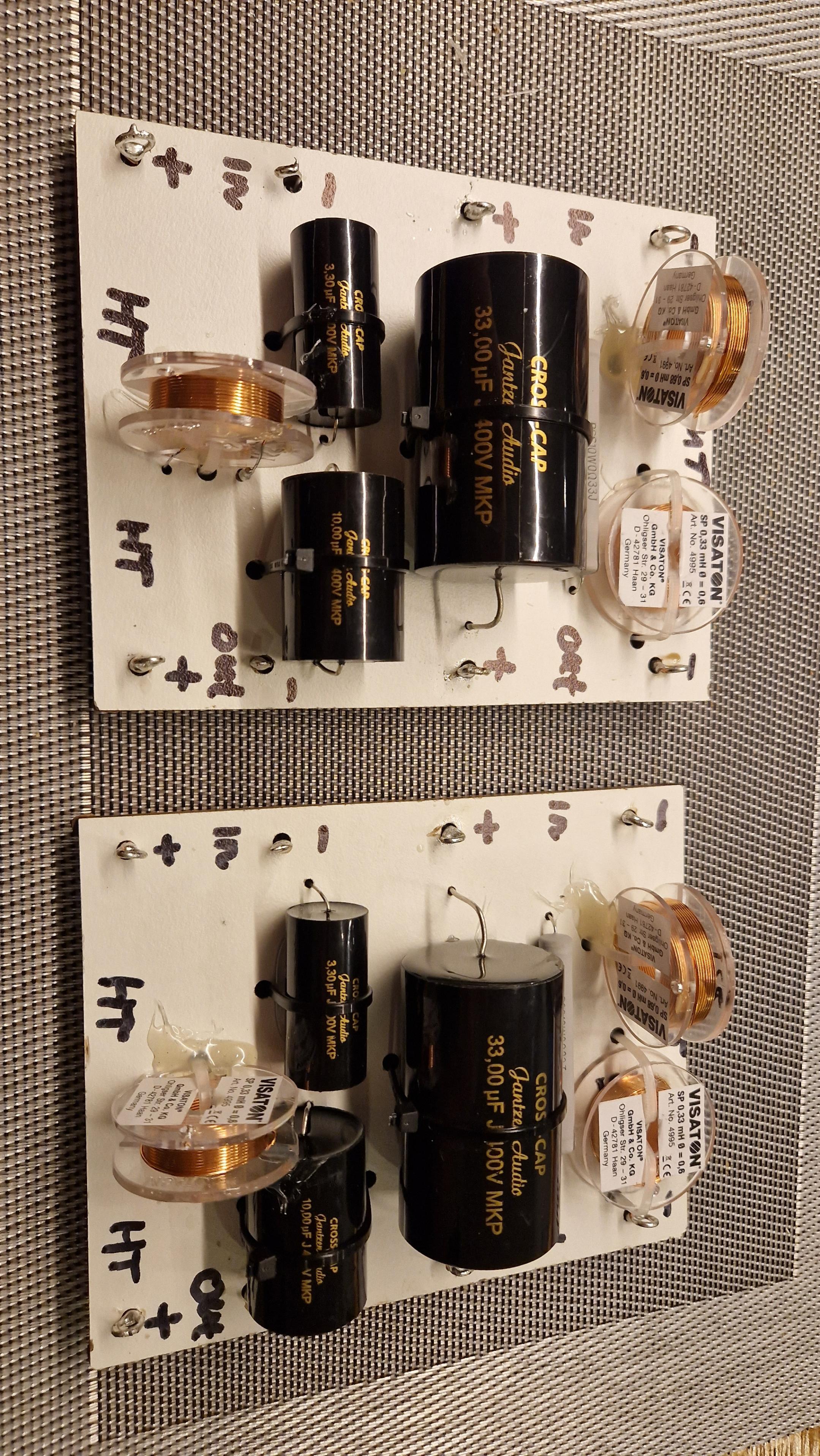

                              • Timo VOX
                                • 10.01.2009
                                • 1403
                                #240
                                Zitat von walwal
                                Das lohnt wirklich nicht. Die "M" haben einen etwas höheren Kennschalldruck, aber nicht weniger Klirr. Das Original hat bei 100 dB weniger als 0,5% k3, da muss man nichts verbessern.
                                Oh ok auch gut zu wissen, dann bleibt es so.

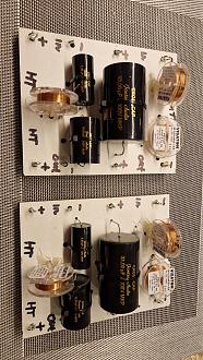

                                Ich werde vermutlich viel schneller fertig als gedacht und HT/MT passiv Fahren am Anfang, da die TIW un ddas Lackieren auch teuer ist.
                                Mini DSP HD und Stereoverstärker kommt dann später, aber welchen Stereoverstärker, Walwal hast du noch einen Tip?
                                PS: Die Weichen probiere ich mal so wie ich diese gebaut habe, auch wenn ich der Meinung bin das im HT teurere Kondensatoren etwas besser gewesen wären.
                                PPS> Einen AS 700 bekommt man schon unter 200 € gebraucht, denke das wäre das richtige Neupreis vom 701 liegt bei 500€ und 11Kg.
