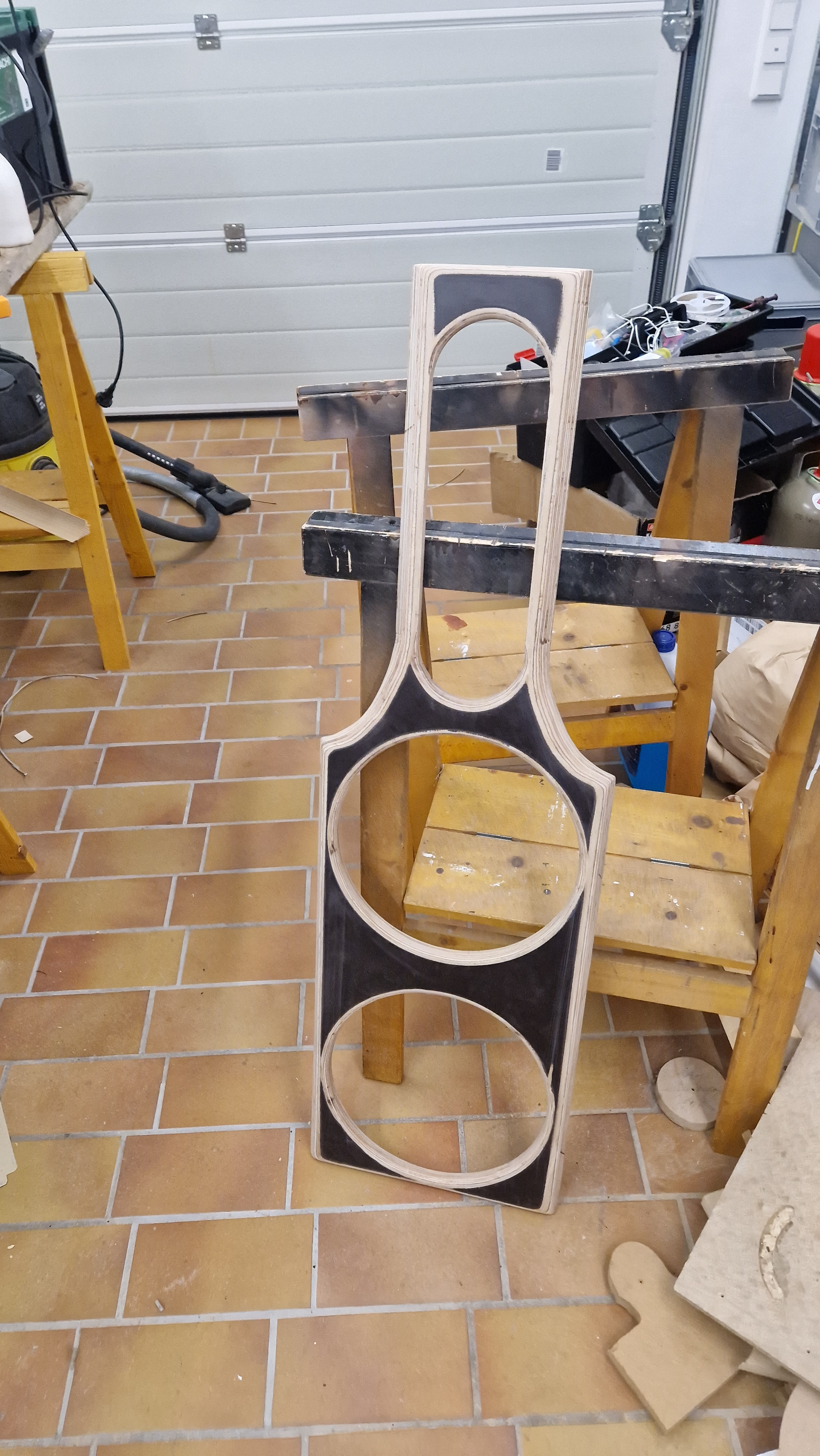

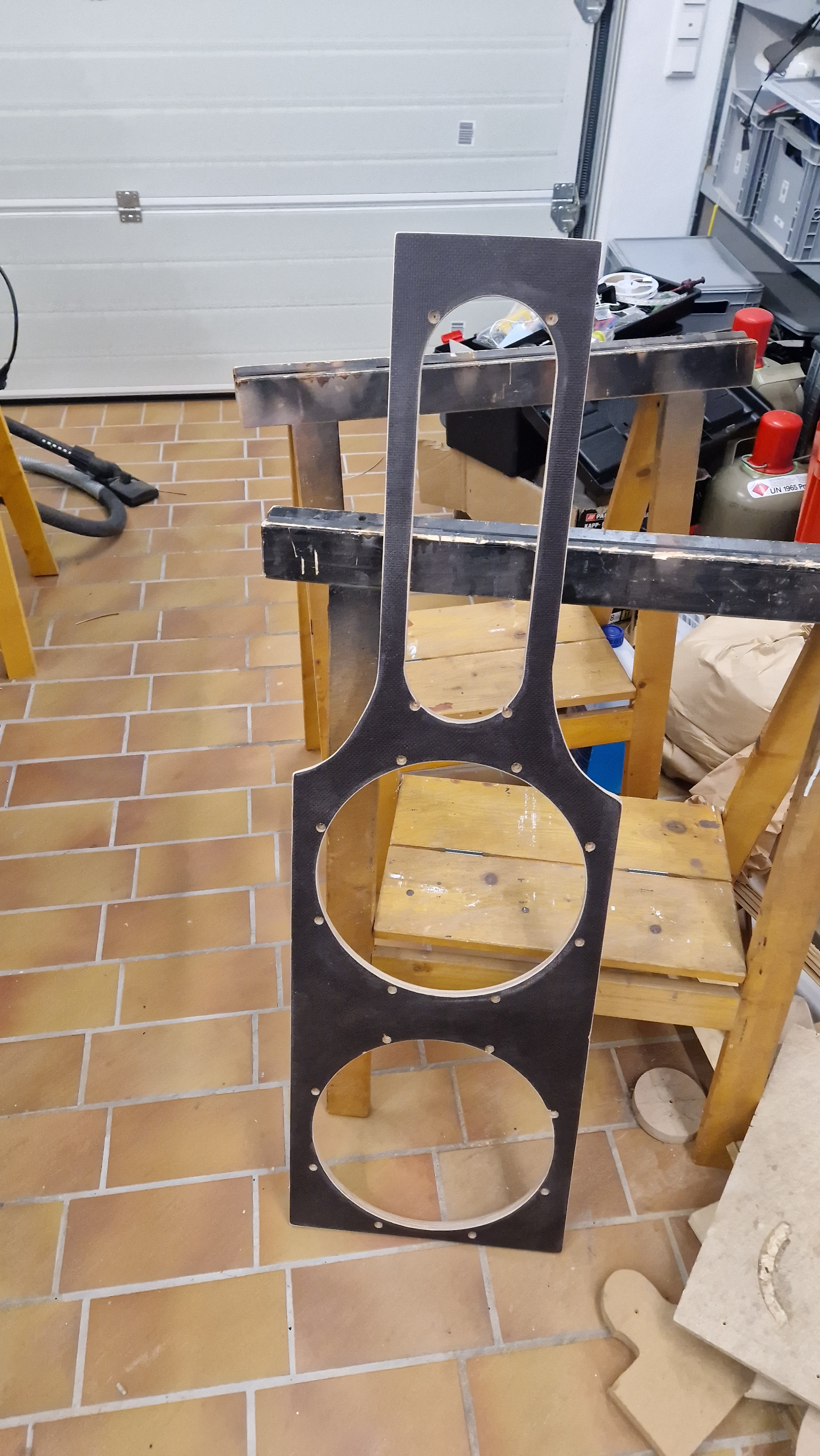

              Der Kinderschutz nimmt auch Form an.
Ansichten: 402
Größe: 1,91 MB
ID: 718406 Klicke auf die Grafik für eine vergrößerte Ansicht
Ansichten: 323
Größe: 1,85 MB

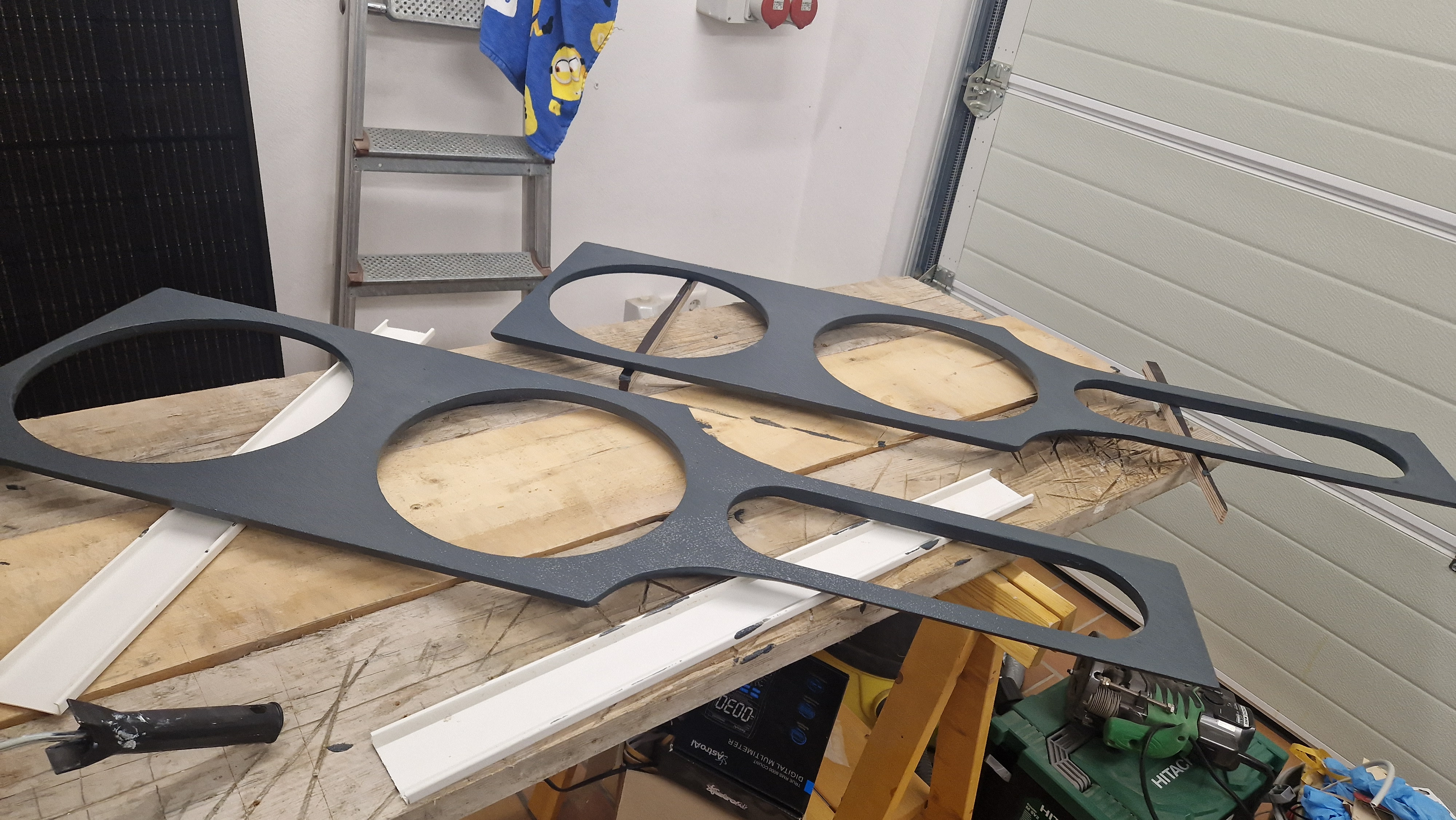

                    Es könnte gut werden :-)
Ansichten: 368
Größe: 2,02 MB

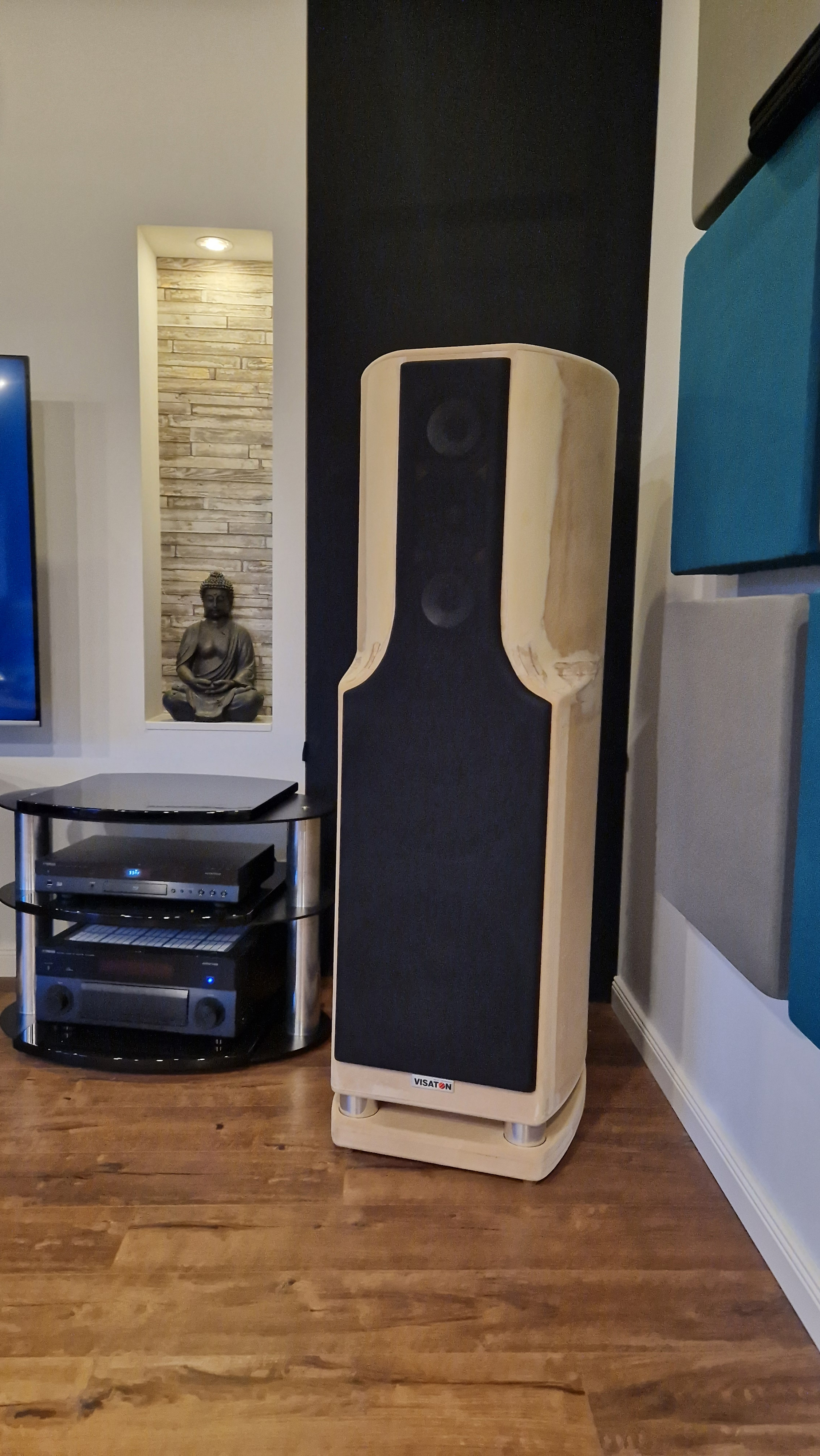

                      Fertig
Ansichten: 335
Größe: 1,76 MB
                      Zuletzt geändert von Timo VOX; 01.11.2024, 10:41.

                              Rattenscharf !! Echtes Männergerät, leider nur im freistehenden Eigenheim richtig gut zu "befeuern" ... sonst würde ich mich da auch ranwagen.
                              Bin gespannt wie die lackiert aussieht ...
                              • blindrabbit
                                • 02.12.2019
                                • 625
                                Zitat von Timo VOX Beitrag anzeigen
                                Fertig
                                Macht direkt ein bisschen Durst.
                                Sieht gut aus, Deine XXL Box. Und wirkt mit dem Cover fast Schlank. Top.
