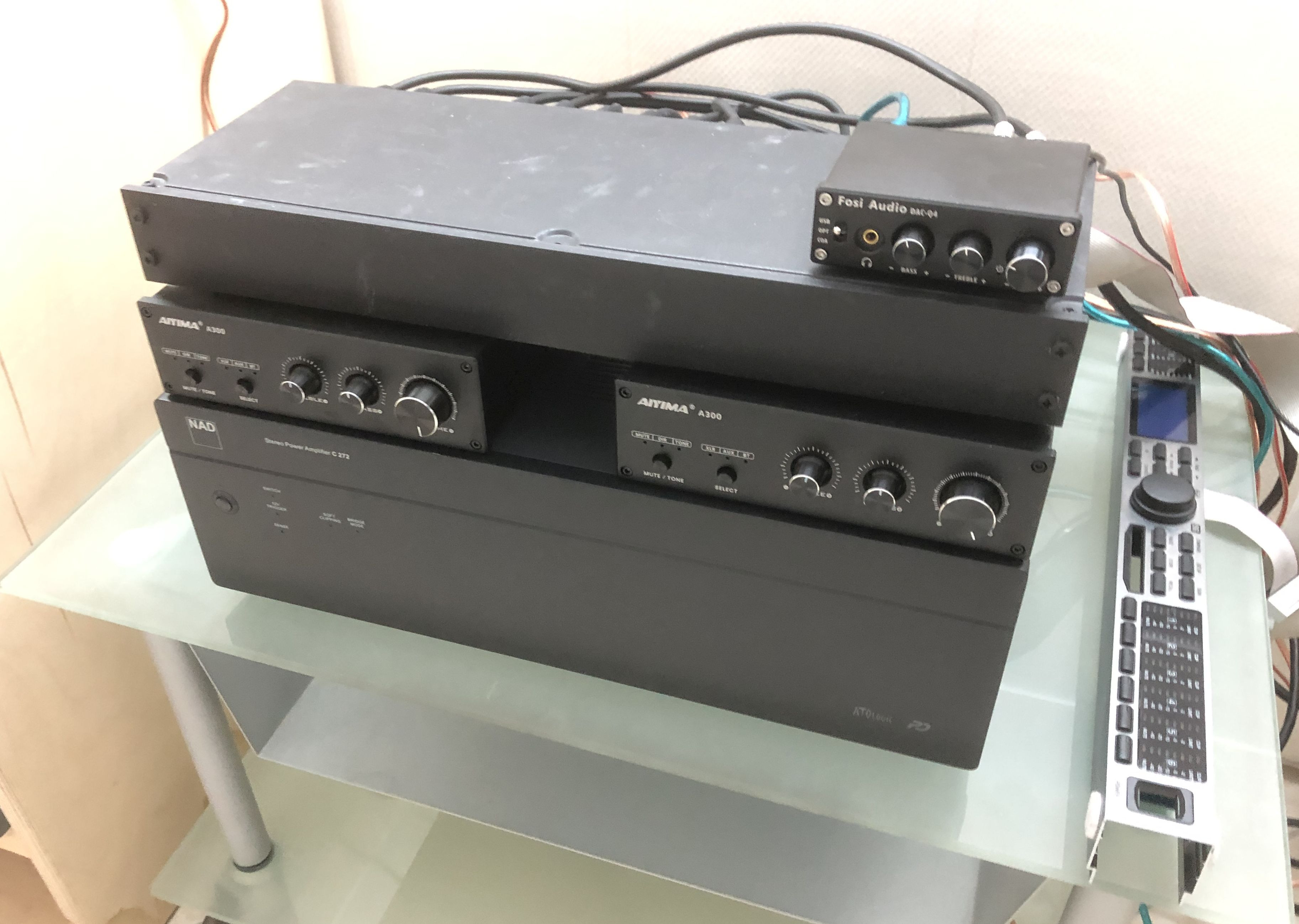

        Noch was am Rande, Mittel- und Hochton braucht wirklich nicht viel Leistung, da reicht in den meisten Fällen so ein ChinaAMP vollkommen aus, ...
        dies war mal ein Beispiel für einen Dreiweger. Dicke NAD-Endstufe im BASS und Mittel- und Hochton je ein ChinaAMP, hier in dem Fall eine umgebaute Behringer als DSP, und als Zuspieler ein DAC von Fosi Audio:
        Klicke auf die Grafik für eine vergrößerte Ansicht  Name: IMG_2045.jpg Ansichten: 0 Größe: 1,06 MB ID: 717276

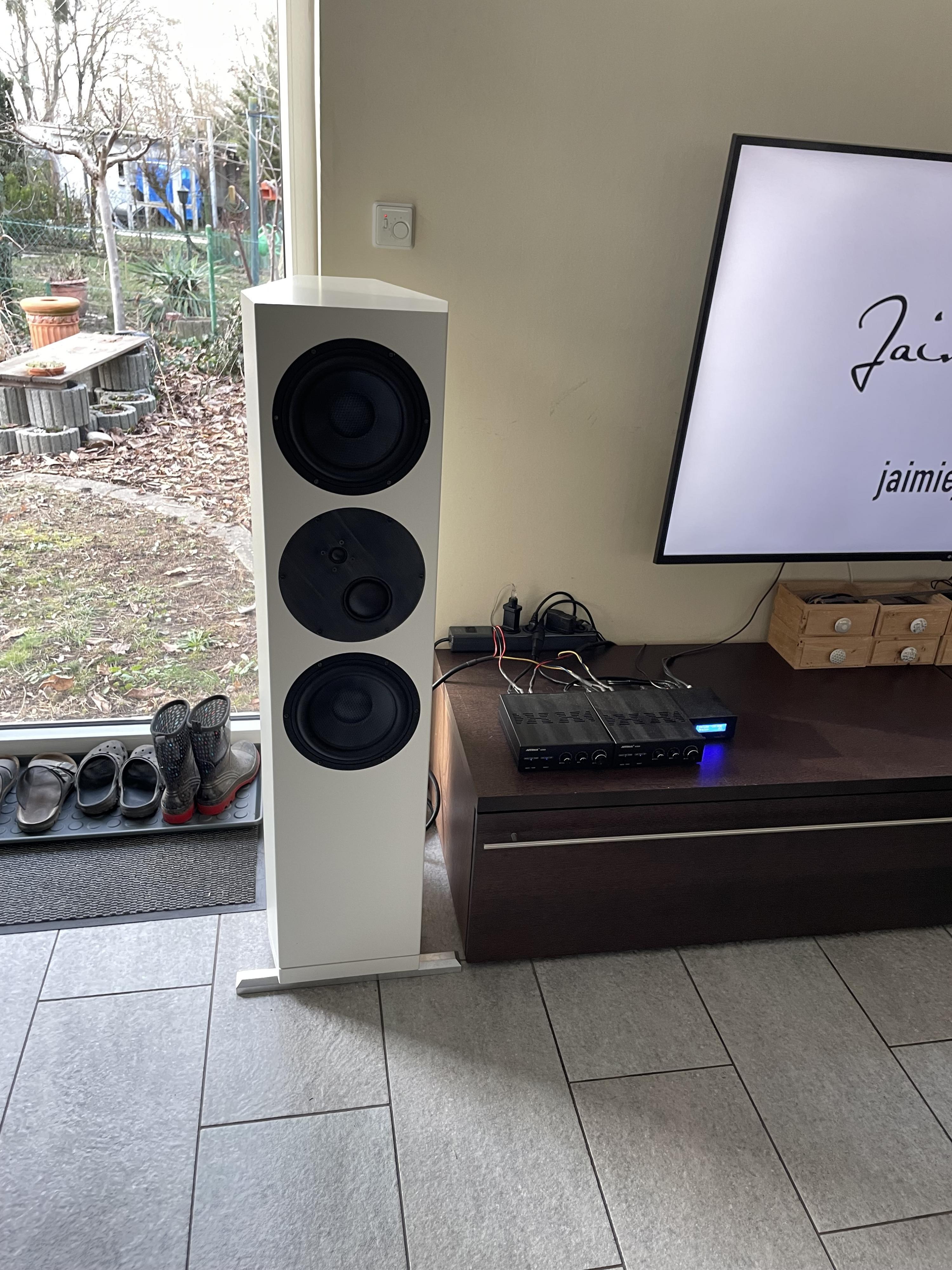

            und, aktuell plane ich auch was zum Einbauen zu kaufen, dies ist auch der Grund meiner ganzen Verkäufe, um Geld frei zu haben für das Hobby, sprich die neue Elektronik ...
            ... nur ist das in meinem "speziellen Falle" besonders unkonfortabel für mich, wenn ich jedes mal das Fach im Gehäuse mit einplanen und bauen muss, ... ich baue mindestens drei bis vier Boxenpaare im Jahr. Bei mir ist meine externe Lösung zur Zeit recht günstig aufgebaut, mit zwei ChinaAmps (150 Euro das stk) und Audaphon (300 Euro, alternativ 250 Euro MiniDSP HD), und MT und HT mache ich zur Zeit passiv (hier in dem Fall keine 100 Euro). Das sieht dann so aus:

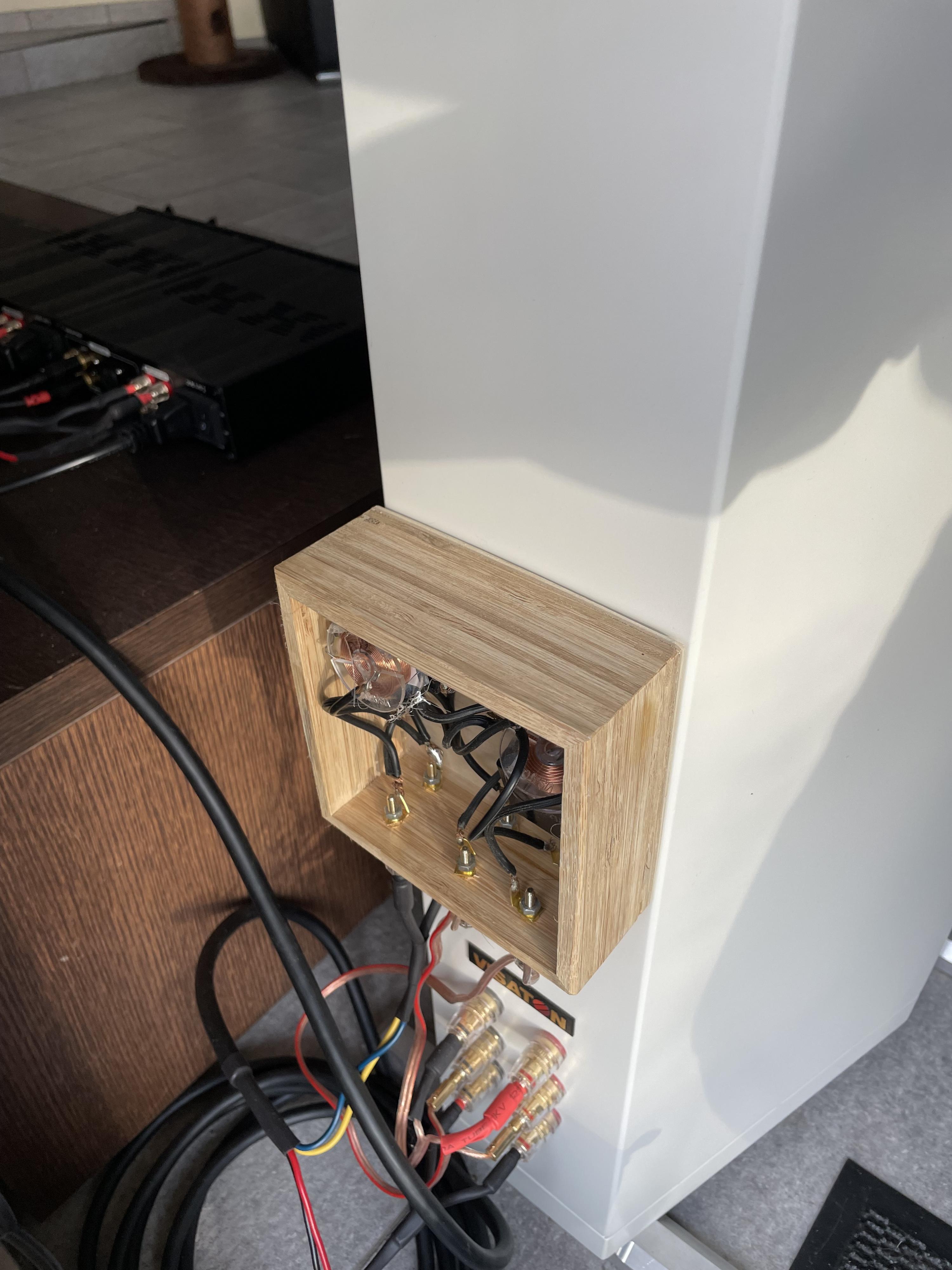

            und die passive Weiche ist aktuell auch extern, diese verschwindet in naher Zukunft ins Innere der Box, ... jetzt bei der Abstimmung war es äußerst geschickt ständig dran zu kommen.
