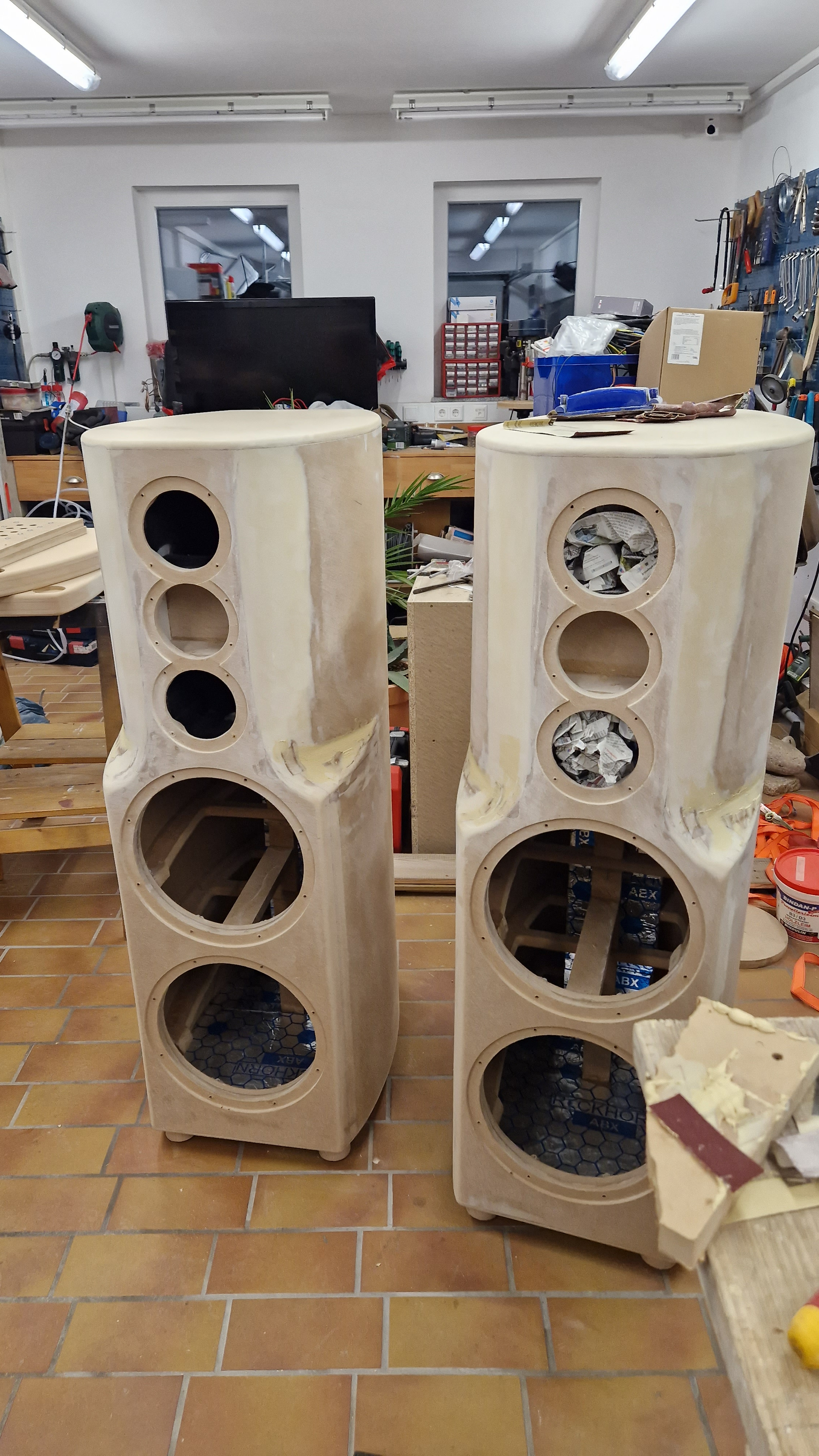

    War heute auch wieder Fleißig und musste Feststellen morgen bin ich fertig und dann sind es 40 Tage von Idee über Planung bis fertig.

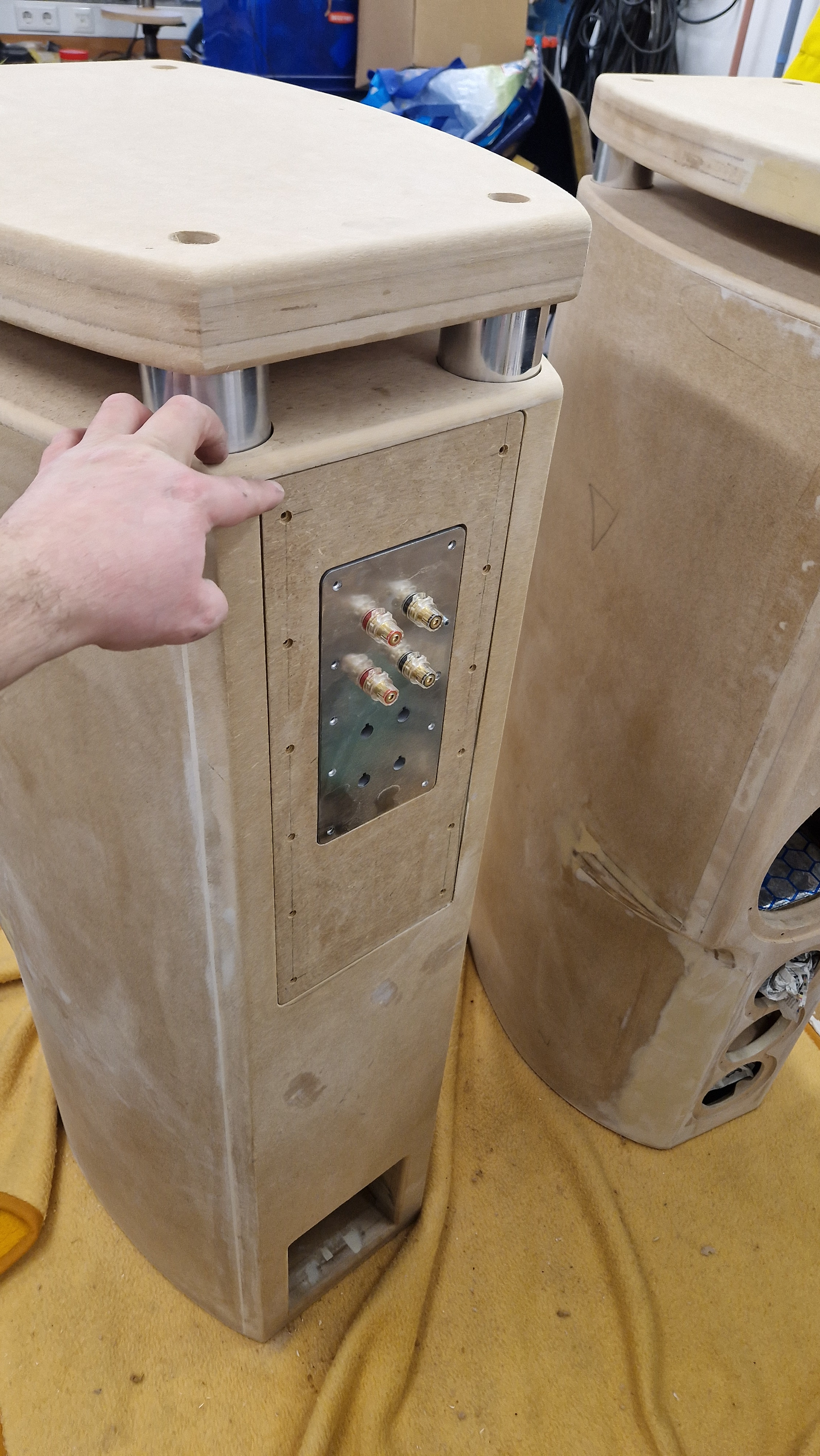

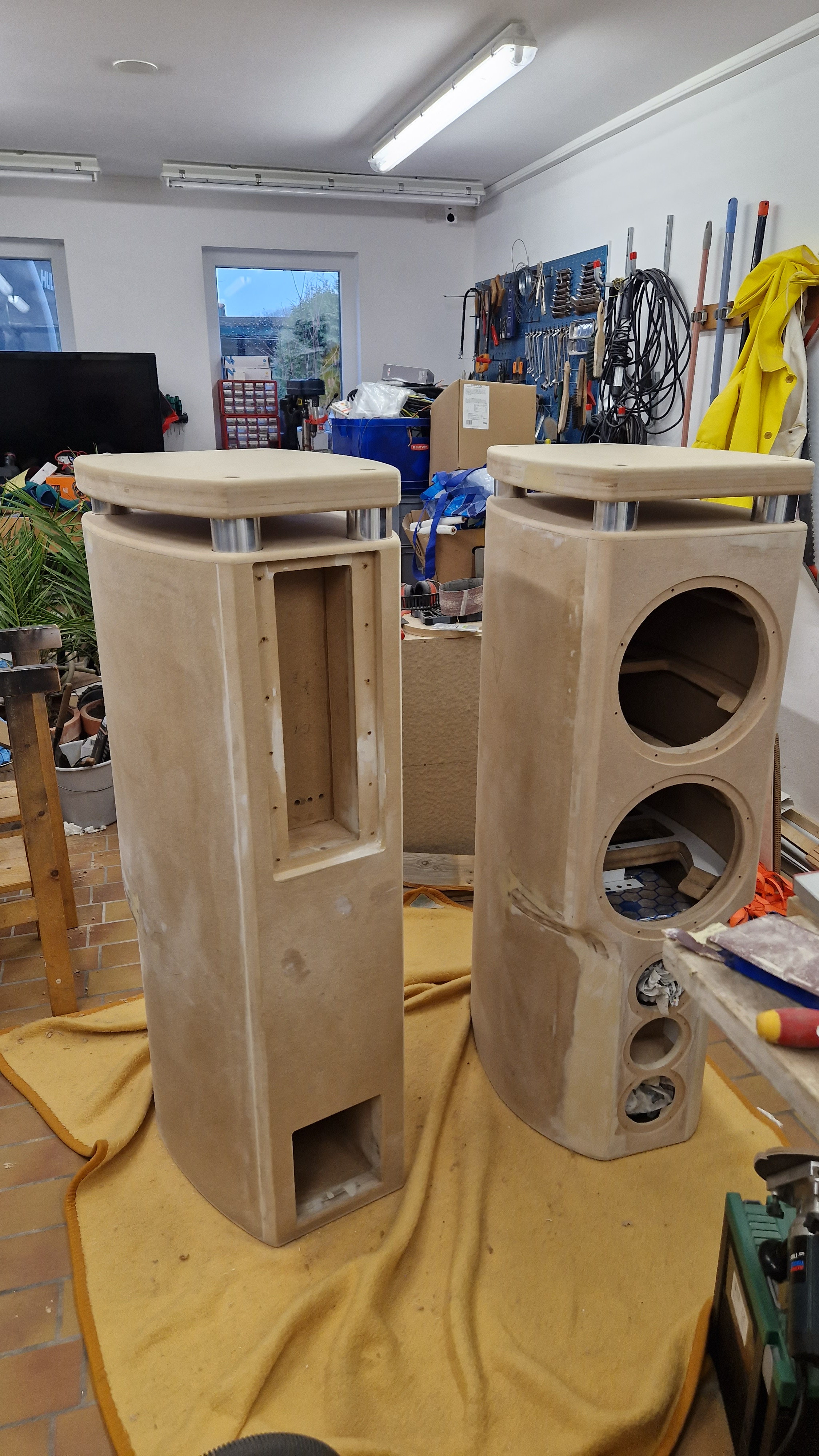

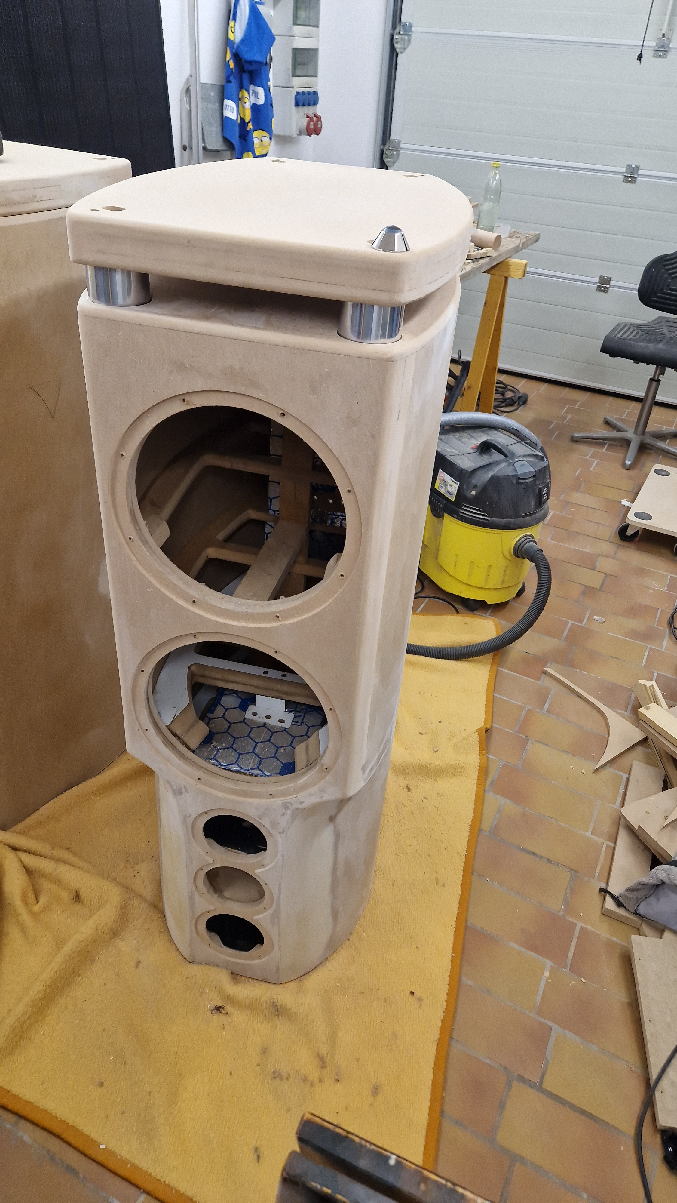

      Es geht wieder

        Sehr schön umgesetzt, vor allem die Rundungen durchgezogen und nicht eckig mit rund gemischt

          Lass die guten Stücke bloß eine Woche oder so gut durchtrocknen bevor du anfängst zu lackieren. Nicht dass sich da da noch der Spachtel setzt... Auch beim Farbaufbau nichts überstürzen
          • Timo VOX
            • 10.01.2009
            • 1403
            #290
            Die werden am Wochenende im Wohnzimmer stehen und vermutlich nicht vor Juli Lackiert vllt auch erst zum Jahres Wechsel.
            Die Lackierung kostet ein Vermögen.
            Aber selbst wenn es kein Thema wäre müsste man wie du sagst warten.

              Muss auch noch einiges nacharbeiten bevor es später zum Lackierer geht, auch die Füße, das Loch muss im Fuß größer damit man es besser zentrieren kann, auch sind einige der Rundausfräsungen an der Fuß platte irgendwie nicht ganz rund.

                Mit einer Lage 2K-Epoxygrundierung und ner Lage Füller würdest dem Lackierer ne Freude machen, dann ist das MDF völlig eingefasst und bis die Gehäuse zum Profi gehen ist das 2K Material komplett durchgehärtet, mein Lackierer mag das so, Epoxy hat nach 5-7 Tagen seine Endfestigkeit
                2 legit 2 quit
                • Timo VOX
                  • 10.01.2009
                  • 1403
                  #293
                  Hatte Ihn gefragt, er meinte ne lass nach und gib mir später 14 Tage Zeit.

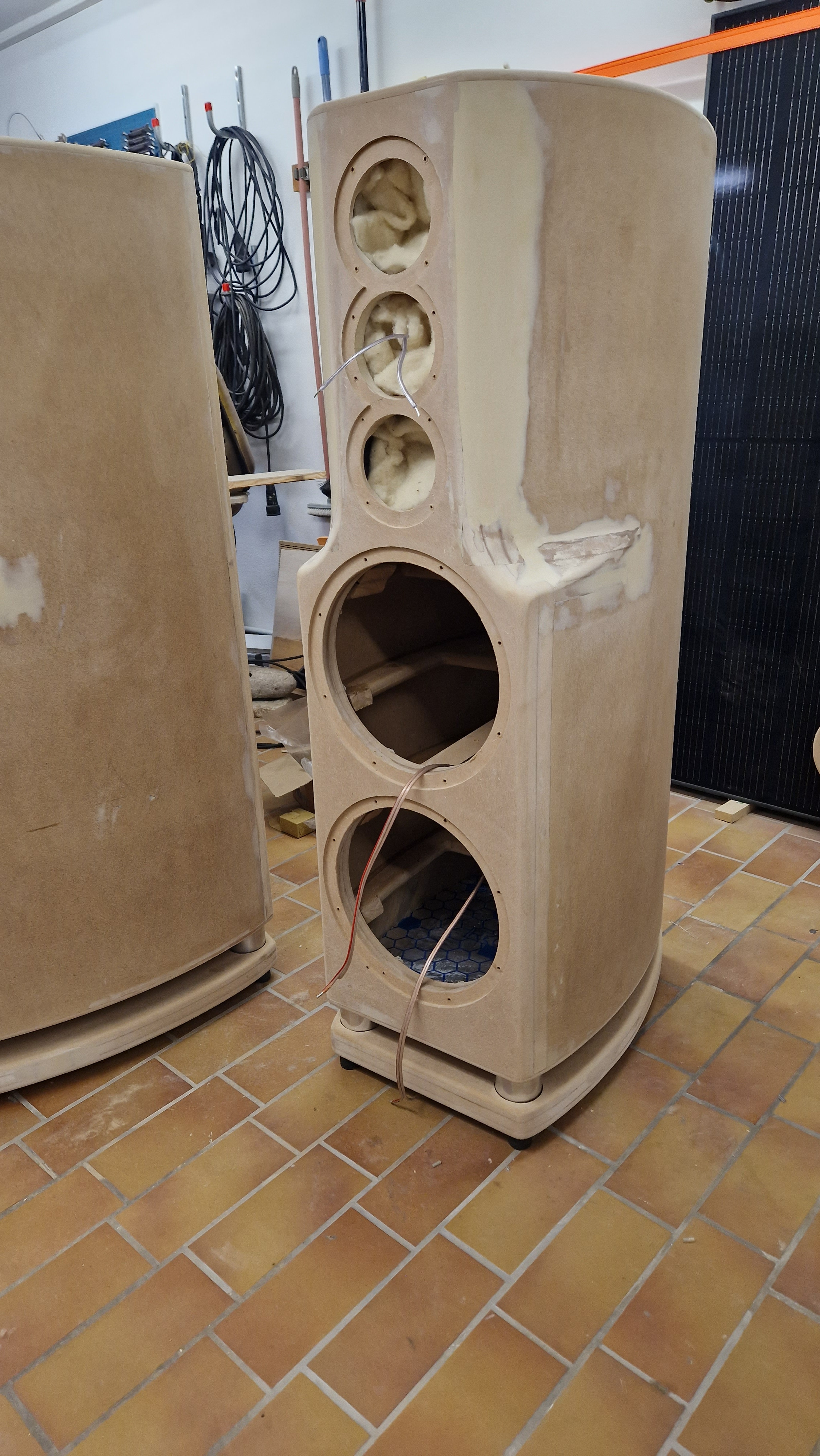

                    Hab da ein Problem.
                    Die Al schwingen richtig.
                    Auch wenn die Tiw aus sind.
                    Bei den Voxen war das nicht.
                    Gibt's einen Weichen Fehler?
                    Jedenfalls Brenne ich die so easy durch habe zum Glück gemerkt.

                      • 11233
                      #295
                      Mit diesen Fragen kann dir leider niemand helfen. Wir wissen alle nicht wie du aktuell deine Treiber angeschlossen hast. Gruß Timo
                        • 1270
                        #296
                        Theoretisch(!) könnten die AL130 auch durch eine größere Undichtigkeit Druck von den TIW300 mitbekommen
                          • 11233
                          #297
                          ich vermute eher dass die AL130 noch keinen Hochpass haben und so voll belastet werden, ... weil die Passivweiche hat keinen Hochpass, ... der muss Aktiv umgesetzt werden.
                          • Timo VOX
                            • 10.01.2009
                            • 1403
                            #298
                            Ok Das wird es sein.
                            Ht mt Passiv
                            Tiw dsp.
                            Weiche ist wie angegeben gebaut, im Test ja die Al spielen bis ganz unten.
                            Was muss Passiv in die Weiche rein?

                              • 29083
                              #299
                              Ich dachte, wir wären uns einig, dass TT-MT aktiv getrennt werden, weil die TT sonst zu hoch laufen. Und passiv wird die dann notwändige steile Trennung (LR4) der Al viel zu schwierig.

                                #300
                                Bin da nicht mehr ganz im Bilde gewesen, aber wo du es sagst walwal.
                                Die tiw laufen bis 300hz, dann linkwytz 24db.
                                Ich Hab schon auf einen yamaha geboten mal gucken.
                                Werde dann zeitnahe das aktivieren.
