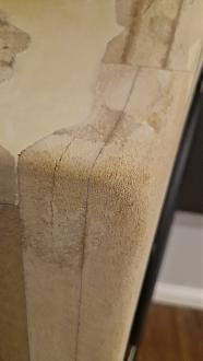

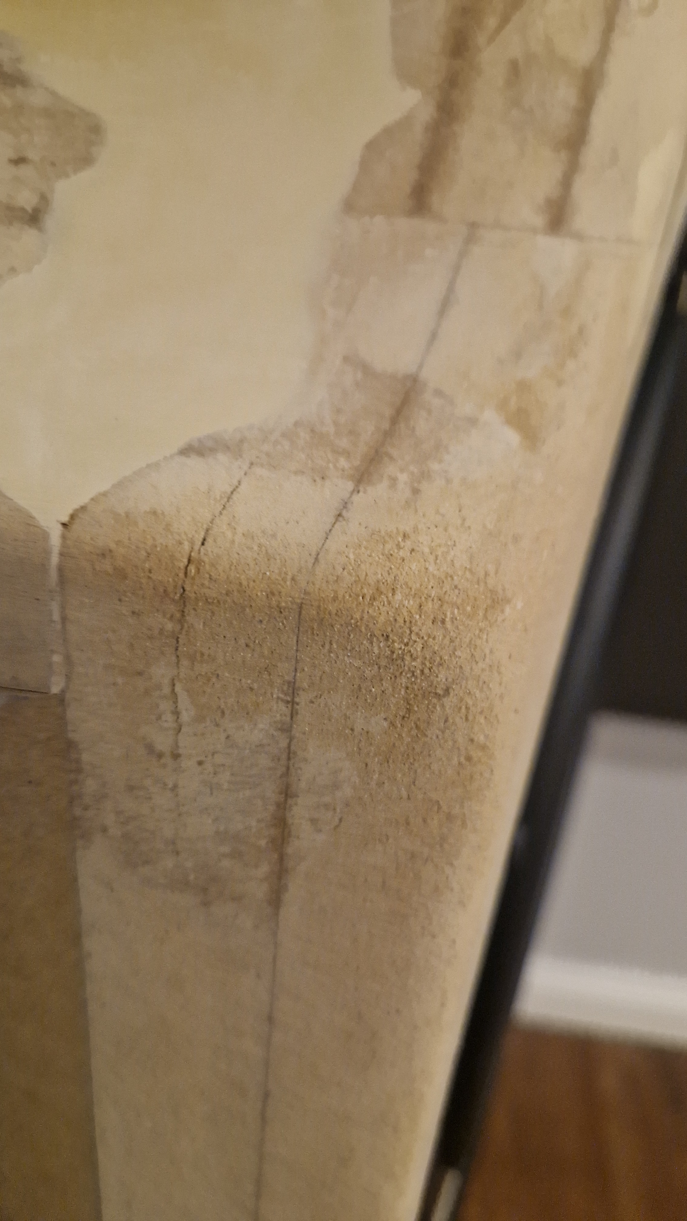

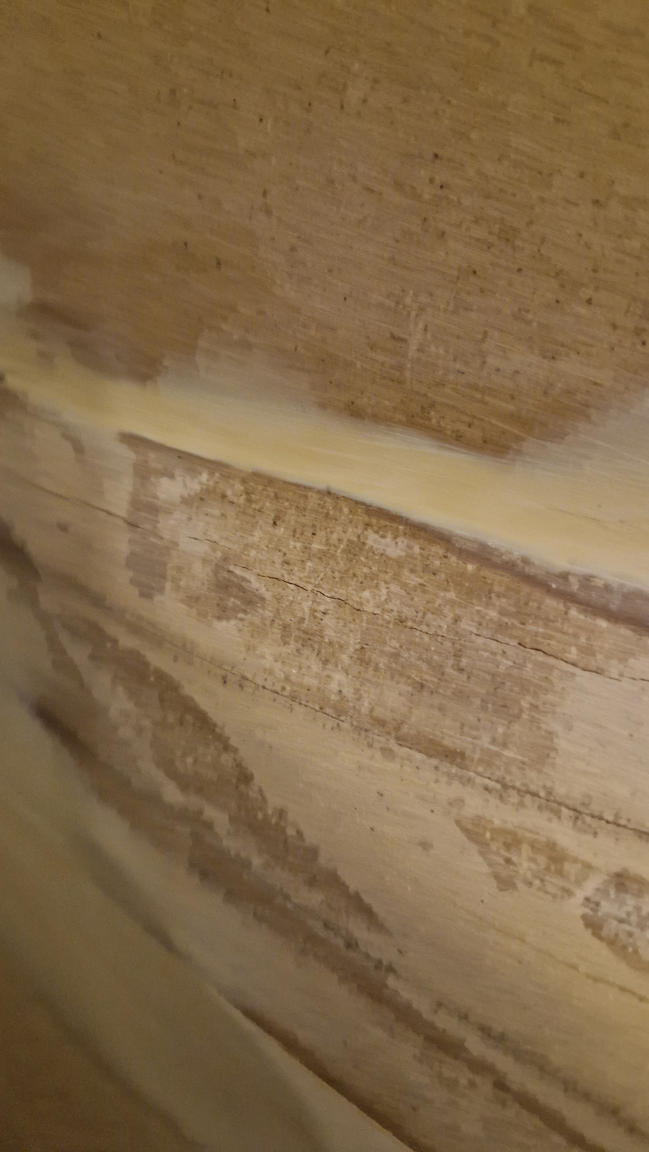

          Ja es setzt sich gerade alles, große Kanten und teils sogar haarrisse in der Front und der Hohlkehle.
          Naja deshalb warten bis zum Lackieren.

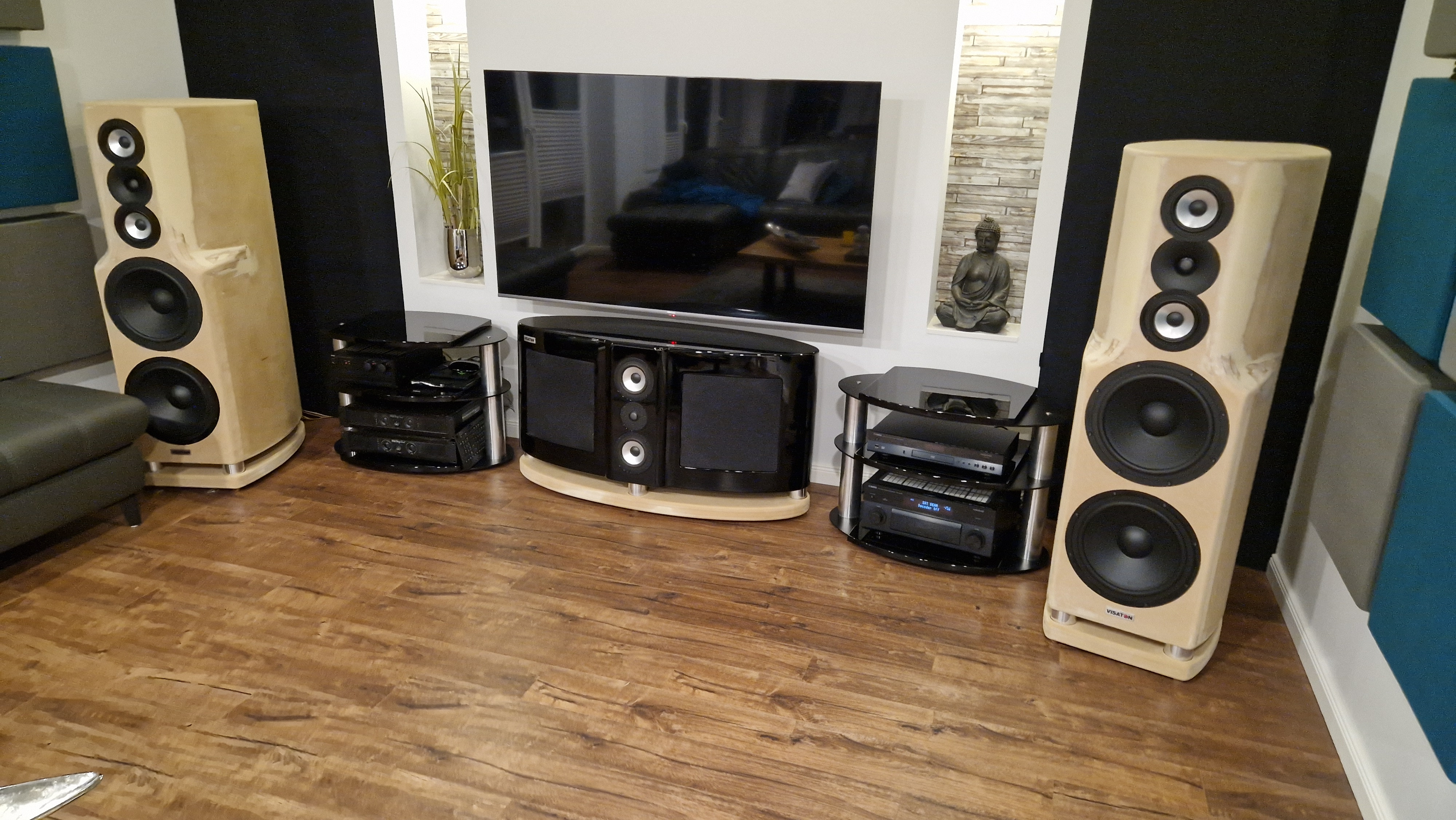

          Naja vom Klang, hab noch die Dsp eingestellt.
          Nun ist es super und der Yamaha avr korrigiert nahezu 0 mal 1db in einer Frequenz, dennoch nutze ich Sie uneingenessen da der Yamaha bei 60hz meint -10db, nene ich brauch Bass :-).
          Also 3 Minuten hören bei Vollgas, bzw ginge noch mehr klingeln die Ohren.
          Die Hosenbeine schwingen und, es kann schon mal im Sack kribbeln :-P.
          Der Tl im Stereo ist über, man nimmt es nicht wirklich war ob er an ist, aber es wird schon etwas druckvollen.
          Im Film ist der Tl ja da und die Front sehr bass ruhig.
          Ich finde es gigantisch.
          Die Voxen waren gut, aber dank Waveguide und Concorde Abstimmung IT es mit gerichteten Bässen knackiger klarer und feiner.
          Das Stereo Dreieck ist besser völlig unerwartet und der Bass ist von wow krass zu crazy mach leiser gewandelt.
          Also ein Erfolg
          Ich kann nur Bigbox und dem anderen der es ca. So gebaut hat zustimmen echt geil.
          Die 189L +11 mit 30Hz Abstimmung sind brachial.
          Es ist kein PA aber vom Pegel zmund Druck will man nicht mehr, ja meine Ohren pfeifen noch.
          Mehr braucht es nicht, wie gedacht vermutlich meine letzten Hsuptlautsprecher.

                …lass Dir nochmal die Vorschläge von Opelfreak in #289 und Whoofmax in #292 durch den Kopf gehen. MDF ist wie ein Schwamm und nimmt auch Luftfeuchtigkeit auf - im Gegensatz zu den gespachtelten Flächen, die nicht quellen…

                  Jop sag ja Lackierer sagte gib mir mindestens 10 Tage 2 Wchen.
                  Er bekommt 3 Wochen von mir und die bleiben sicherlich noch 4 M8nate roh stehen wie sonst auch immer.
                  Vorgrubdieren, Lackieren hatte ich gefragt da sagte er ja ne lass sein.

                    Ist immer problematisch, wenn Grundierung nicht zum Lack passt, weil anderes Lösemittel oder sonstige Komponenten unverträglich sind. Ich war noch nie ein MDF-Freund.

                      Die Grundierung in dem Fall sollte vom Lackierer vorgegeben werden, dann bleibt man im System.
                      Mein Lackmann gibt mir ne Dose und Anleitung worauf ich achten muss und ich darf schonmal auf das mir mögliche Oberflächenlevel (400er Schliff) vorbereiten.
                      Er holt dann noch raus, was ihm nicht gefällt, meistens füllert er nochmal, schleift und gut ist.

                          Nicht ganz, Stoßkanten sind jedermanns Feind, ich hab hier im Forum (finds nicht mit der Suche, wie so vieles seit der neuen Software) einen interressanten Beitrag gelesen, wo das Gehäuse mit dünnem HDF überklebt wurde...
