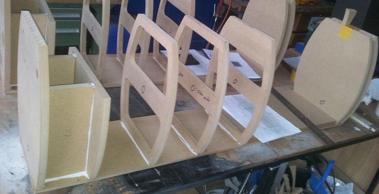

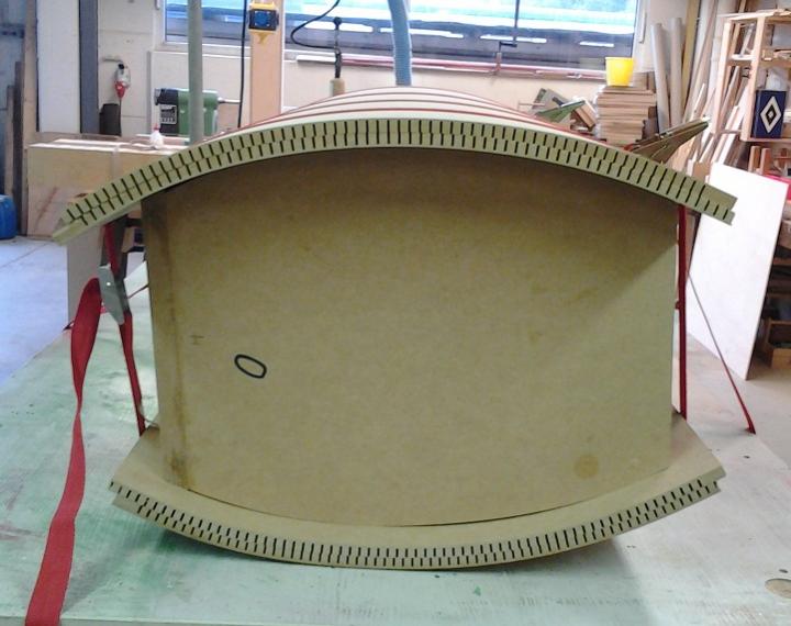

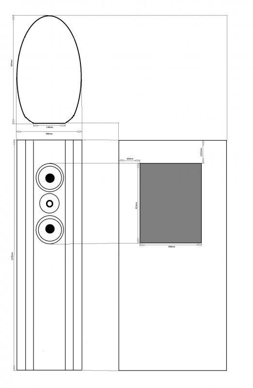

    Moin, ich hatte ja erst die Idee eine grössere 252er zu bauen. Doch denke ich es ist sinnvoller eine 301er zu entwickeln.
    Oval sollte sie eh sein. Nen bischen grösser als Original auch.

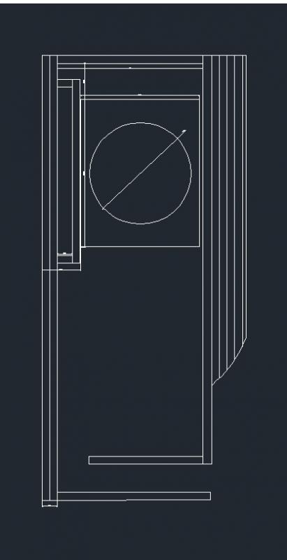

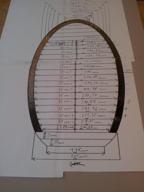

    Nah einer Woche und ca 40 std Planung nebenbei Stand mein Konzept. Ich habe in der Zeit ine CAD Zeichnung gemacht und eine 1zu1 Schablone angefertigt. Mit hilfe dieser habe ich eine Innenstrebe erstellt womit ich alle anderen Kopieren.
    Da ich schon gefragt worden bin gibts mal ein paar Bilder. Ich baue alles selber muss allerdings sagen das ich zum Teil Hilfe bekomme welche glücklicherweise nicht so Teuer sein wird. Allerdings gehen einige sachen einfach genauer wenn diese an richtigen Maschinen gemacht werden. Das kann man auch gut auf einem Bild der übereinander gelegten Streben sehen. Niemals hätte man diese so ausgesägt bekommen. Ich suche noch die Weichen und den tiw 300...vllt hat ja noch jemand was.
    Nun aber erstmal nen kleiner Eindruck.

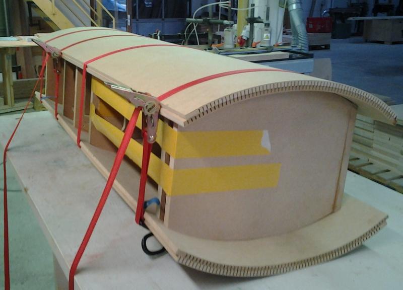

      Ist die Tischlerei unseres Betriebs... naja nur so kann eine Arbeit auch was werden.... Zu Breit... das Täuscht.. die läuft noch rund hinten später zusammen und vorne auch auf die 178mm. vorne kommen also noch 44mm rauf und hinten mindestens 66mm.
      Das was man da nun sieht ist lediglich das Originale Innenvolumen mit Biegung

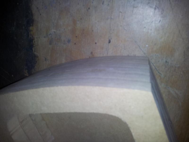

        Bei einer so starken Schallwand (44 mm)muss der Chassisausschnitt unbedingt aufgeweitet werden.
        http://www.visaton.de/vb/showthread.php?t=23692
        • Timo VOX
          • 10.01.2009
          • 1395
          ok ich verstehe... also oberfresegenommen und von hinten mit nem kegel aufsautz di ehintere 22er platte wegfresen vom loch richtig?? allerdings nur für die al 130 nehme ich an oder?

            • 28892
            Nicht nur die hintere Platte, sondern so tief wie im link.
            Du kannst bei den Schrauben etwas "Fleisch" lassen.

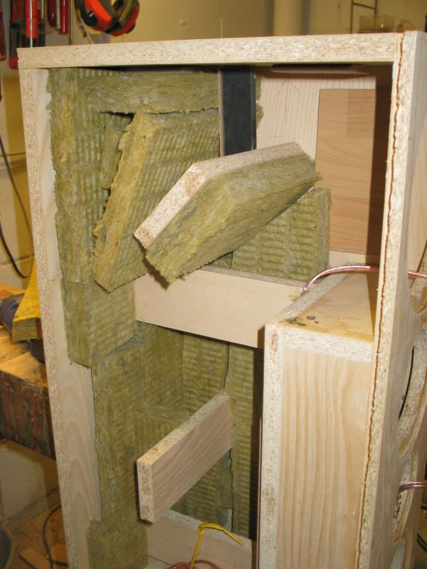

            Nur bei den Al 130. Und fülle den MT nicht mit Sonofil, sondern Steinwolle.
            • Timo VOX
              • 10.01.2009
              • 1395
              Sonofil..sondern Steinwolle??... Ich hab da ein ematte Schafwolledrin mommentan.. nich gut..?? zu wenig???... im Mt gehäus eruhig viel wolle rein??.... gibs sons noch tips... vorallem Dämmung Bass gehäuse... nur Wolle und wie verteilt da gibt Visaton ja keine Bilder an. Und auch Noppenschaumstoff ankleben..?? Wo??...

                • 28892
                Das Schaf ist ok. Nicht fest stopfen, sondern locker füllen. Im Bass ist Sonofil ok, der taugt sowieso nix bei deiner Aufstellung.

                    • 28892
                    Der TT ist so tief getrennt, da reicht Sonofil aus, locker eingelegt. Wenn der TT höher ginge, würde ich 3 cm Steinwolle auf die Wände machen. So wie bei mir. Zusätzlich locker Sonofil. Aber wie gesagt, das kannst du dir sparen.

                        • 28892
                        Wenn du Schafswolle in den TT-Bereich machst (was unnötig ist), dann an die Wände. Zu viel Absorption senkt den TT-Pegel.

                          Also nicht locker dichtstopfen sondern an die wände bringen damit das Holz nicht so doll reflektiert.
                          Bitumen matten auf die Seiten Kleben??... sicherlich nich sinnlos... allerdings hält es denn oder rutschen diese hinunter nach ner zeit?

                            • 28892
                            Ja.
                            Nein für Bitumen, in dem Bereich wirkungslos. Und Matte alleine taugt nix. Da rutscht aber nix runter, sonst wären ja inzwischen alle Bergstrecken nur noch mit Schotter belegt.
