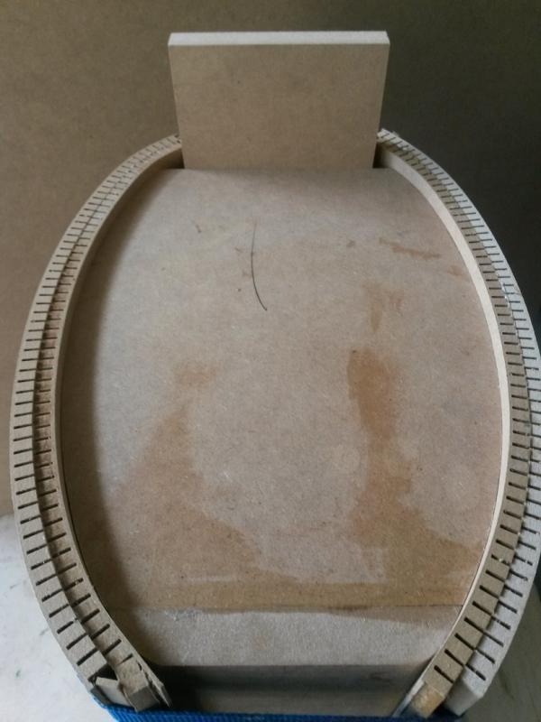

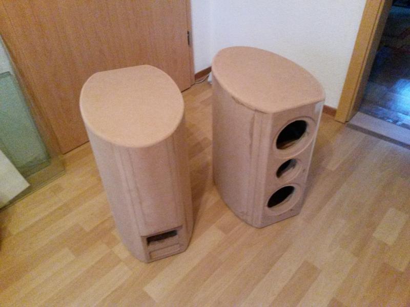

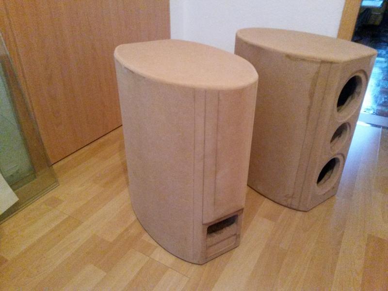

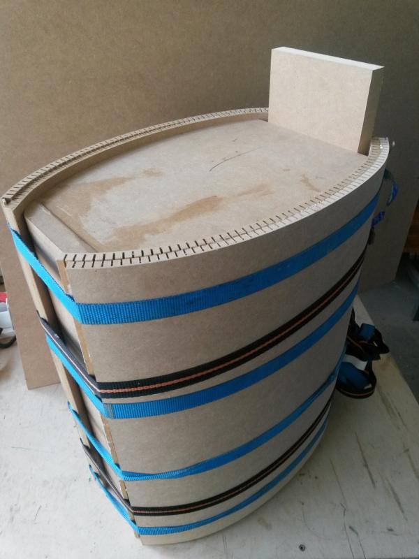

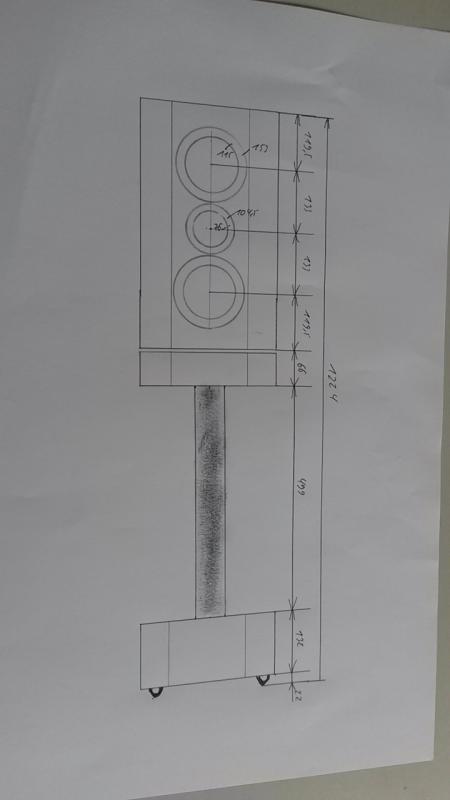

Deshalb folgt nun nach den Voxen und dem Center das dritte Ovale Bauprojekt, die Sourrounds in Form von der Couplet.

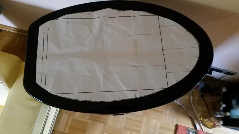

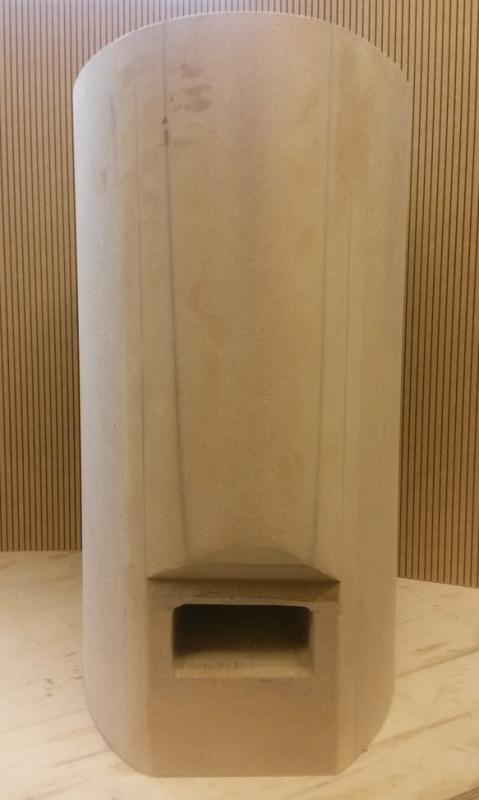

Die Form ist angelehnt an meine Voxen, das kann man sehr gut auf dem einen Bild erkennen.
Die Höhe wird mit dem Center von 50,5cm übereinstimmen. Die Anordnung durch den tausch der G20sc mit dem KE auch.

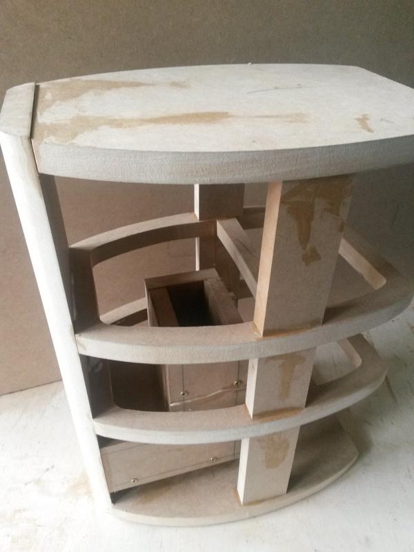

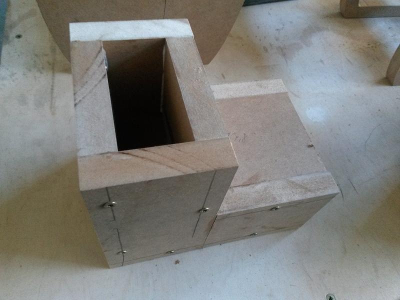

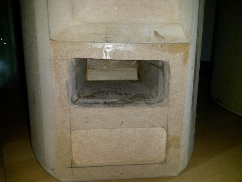

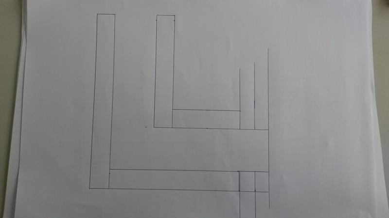

Das Bassreflex BR25.50 wird nicht wieder verwendet sondern durch einen Basskanal ersetz welches dem BR25.50 entspricht (Auf einem Bild zu sehen). Denn dadurch hätte die Optik stark gelitten.
Das Terminal kommt unter den Basskanal. So ist der Anschluss vom Ständer sehr dicht beieinander.

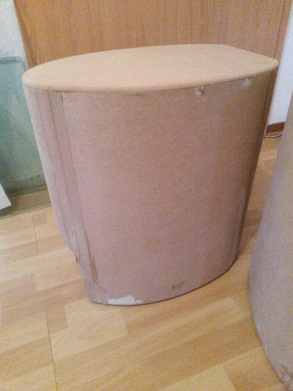

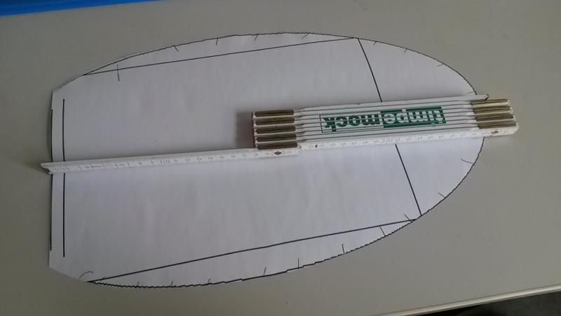

Die Abmessungen der Couplet werden bei 28,5cm in der Breite und 47cm in der Tiefe liegen.
Dazu gibt es dann wieder einen neuen Ständer der zu der Oval Couplet passt und diese bis zum Boden in der selben Form weiterführt.
Hier war es nicht leicht gute Proportionen zu finden doch ich habe mich nun endschieden.

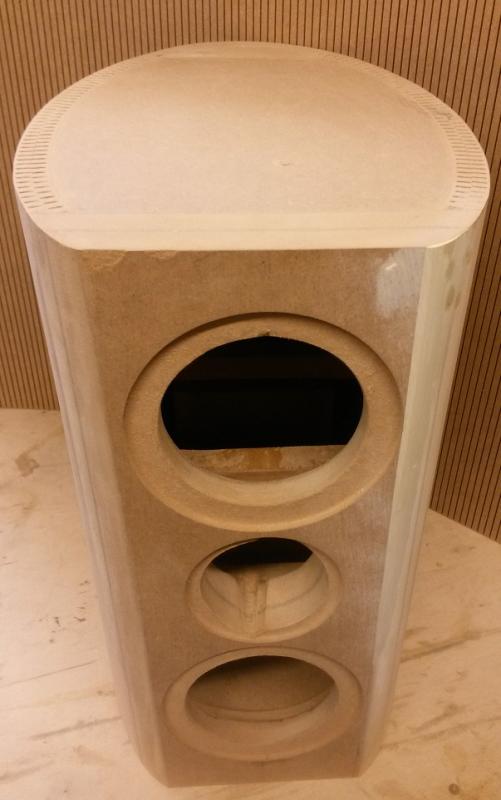

Der Ständer kommt wie alle anderen Lautsprecher auf die Heco Füße. Die Bodenplatte wird 13,2cm stark sein und das Podest 6,6cm. Die Edelstahlrohre werden 65mm stark sein und mit knapp 50cm nicht zu lang.
Der Hochtöner der Couplet wird sich wie bei den Voxen auf 97,2cm befinden.
Hier nun noch ein Paar Bilder... weitere folgen.
