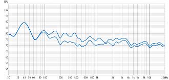

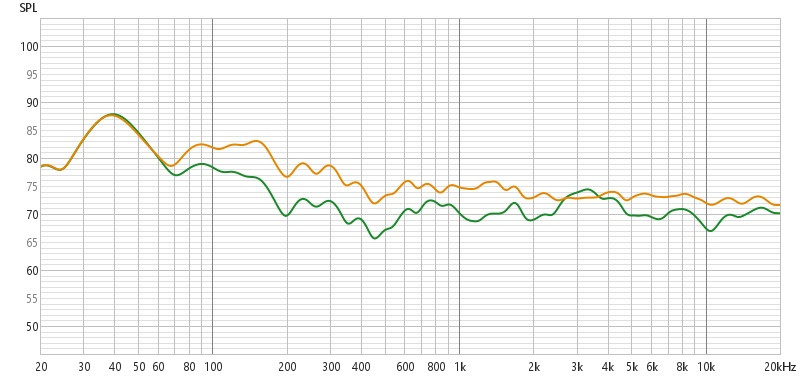

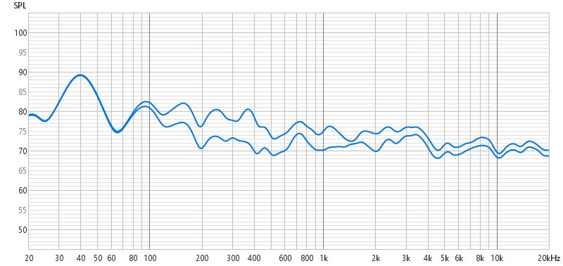

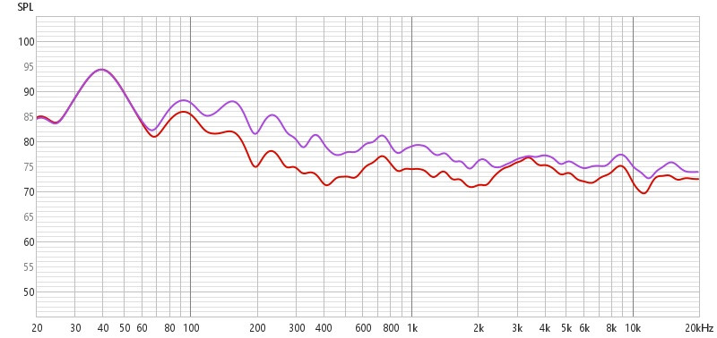

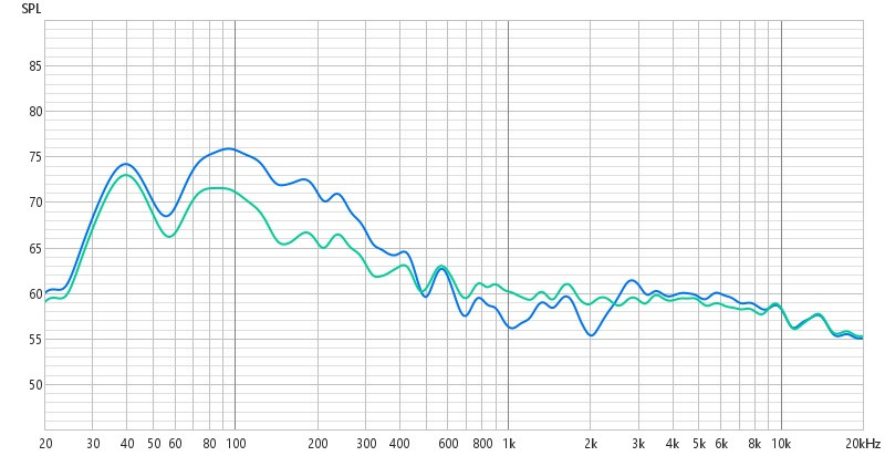

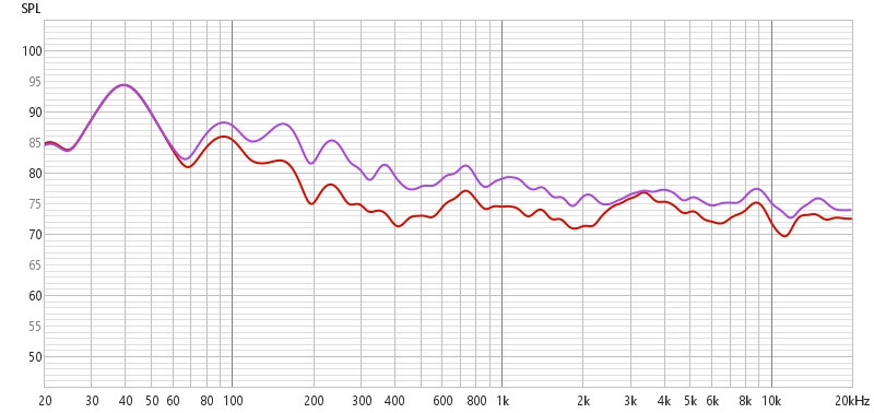

                  So hier Messungen am Hörplatz.
                  Die schlechter verlaufende Kurve ist dsp via boxsim eingestellt plus selbst korrigiert.
                  Das andere istcdann. Ovh ein Eingangs peq 10Band mit Rew erstellt und als Datei in die dsp übertragen.
                  Die mini Dsp hd mit 96khz mehr filter und fir Phasenkorrekturfilter ist die Wucht.
                  Die Messungen sind am Hörplatz gemessen ohne jegliche avr korrektur.
                  Die Klang Qualität ist Atemberaubend. Der Bass genial.
                  Die Angebung ist gewollt und von mir vorgegeben.
                  Ps. Center ist auch gut. Da hab ich ebenfalls mit rew nochmal die Eingangs Peq gemacht. Durch update haben die nun auch 6 anstatt 5 peg pro Out und in.

                    Diese +20 dB Erhöhung bei 40 Hz ist es auch gewollt?
                    • Timo VOX
                      • 10.01.2009
                      • 1403
                      #340
                      Tatsächlich ja.
                      Die Probleme bei 60 nicht, raumnode.
                      Hab noch nachkorrigiert heute und 7db mehr gegeben bei 50hz.
                      Messtechnik nicht viel besser aber der Bass stimmt nun wieder.
                      Ich sag ja ich brauche Pegel im Bass, deshalb war cb uch nix :-)

                        Sind wirklich so große Unterschiede li-re? Zum Bass sage ich nichts....
