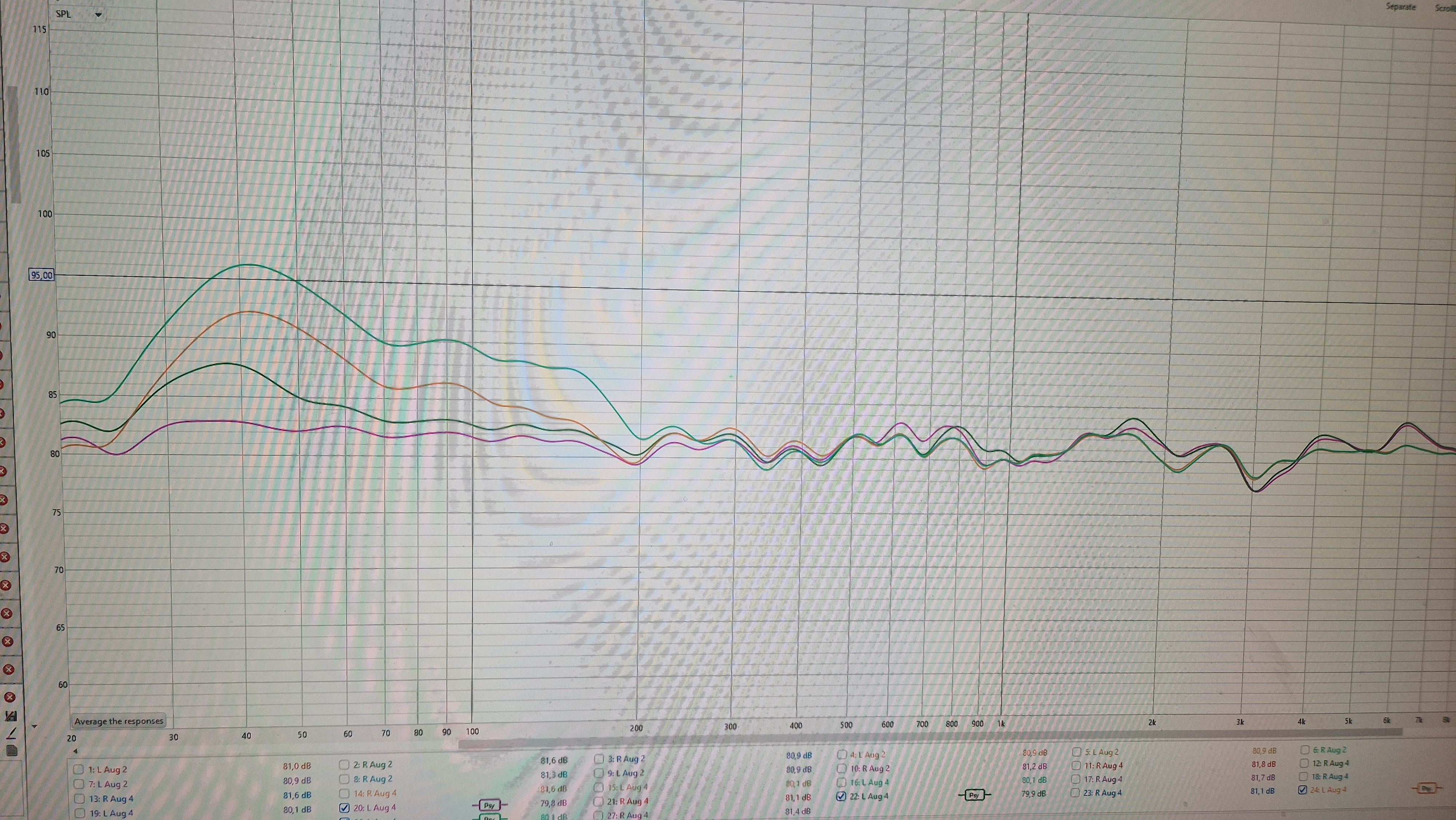

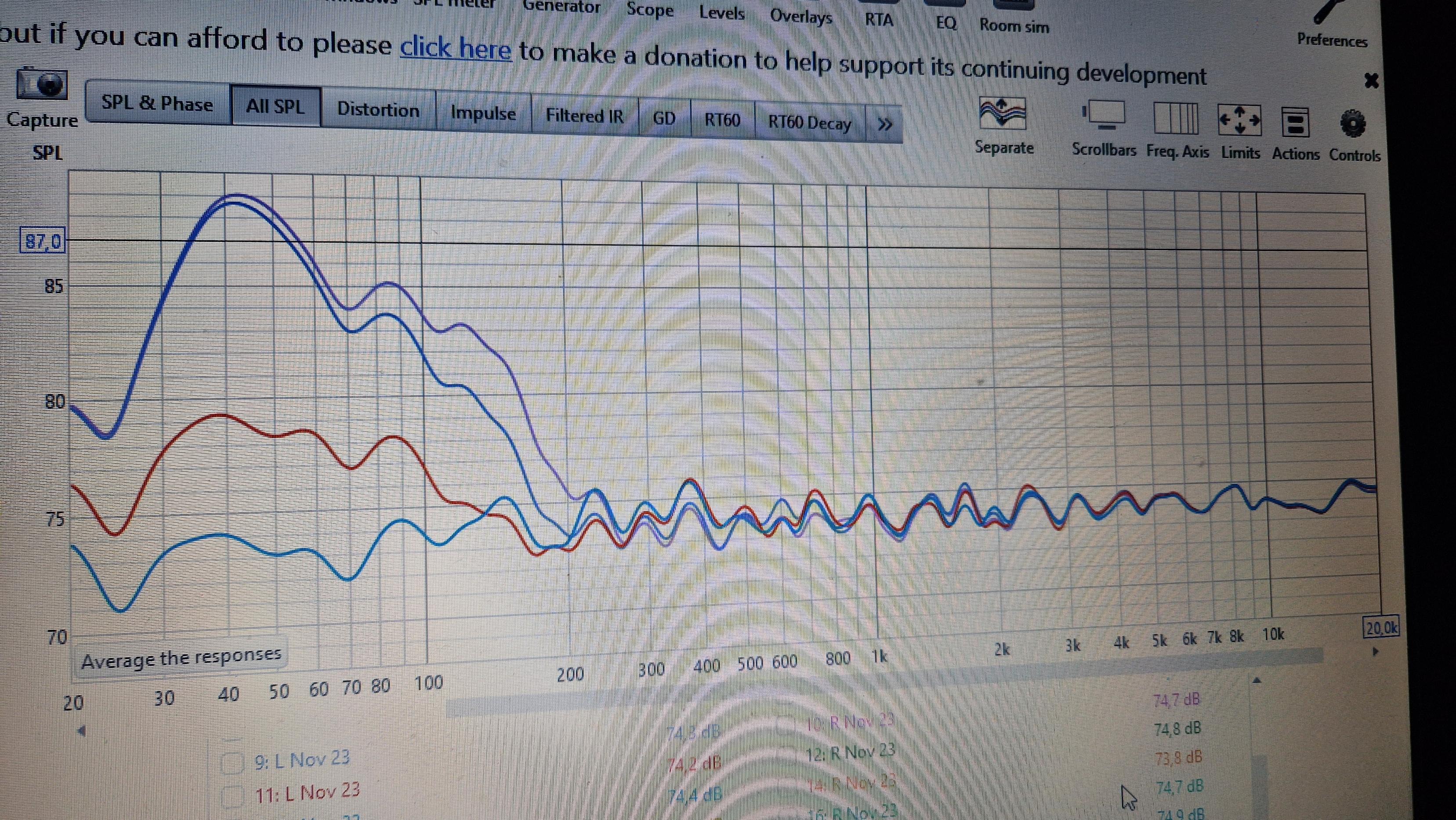

      So ich habe da mal 4 dsp presets gesetzt.
Ansichten: 563
Größe: 2,58 MB
ID: 721773 Je nach Lust hat man halt mal mehr oder weniger Bass.

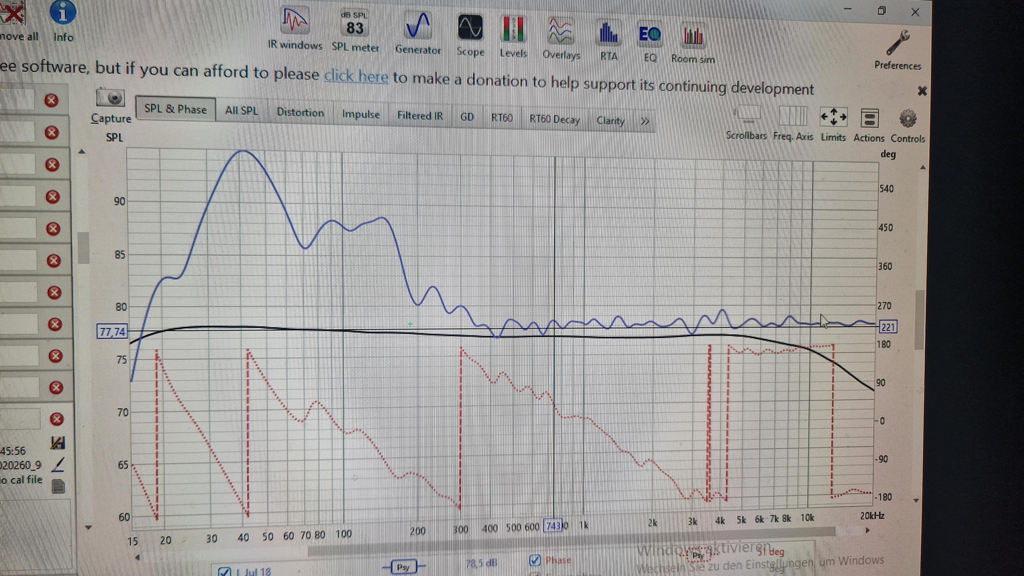

        OK. Hast du mal die kleinen Macken bei 1700 und 3000 geglättet? Vermutlich kein Unterschied hörbar.

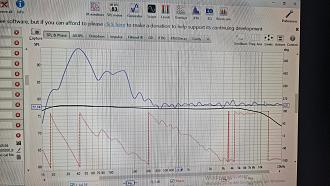

                walwal es ist eigentlich glatt, hatte es eingemessen, jedoch hab ich den Bass ja nochmal gemessen und das Mic stand vermutlich nen cm anders oder im Raum war den Stuhl anders etc.
                Glaube jedesmal wäre das Ergebnis minimal anders daher hab ich da nicht neu eingestellt.
                Im Bild die ältere Einmessung.

                  Dann ist ja gut. In dem Bereich ist eine Messung nicht ausreichend, erst wenn die Macke an mehreren Stellen im Raum auftritt, sollte man das korrigieren.

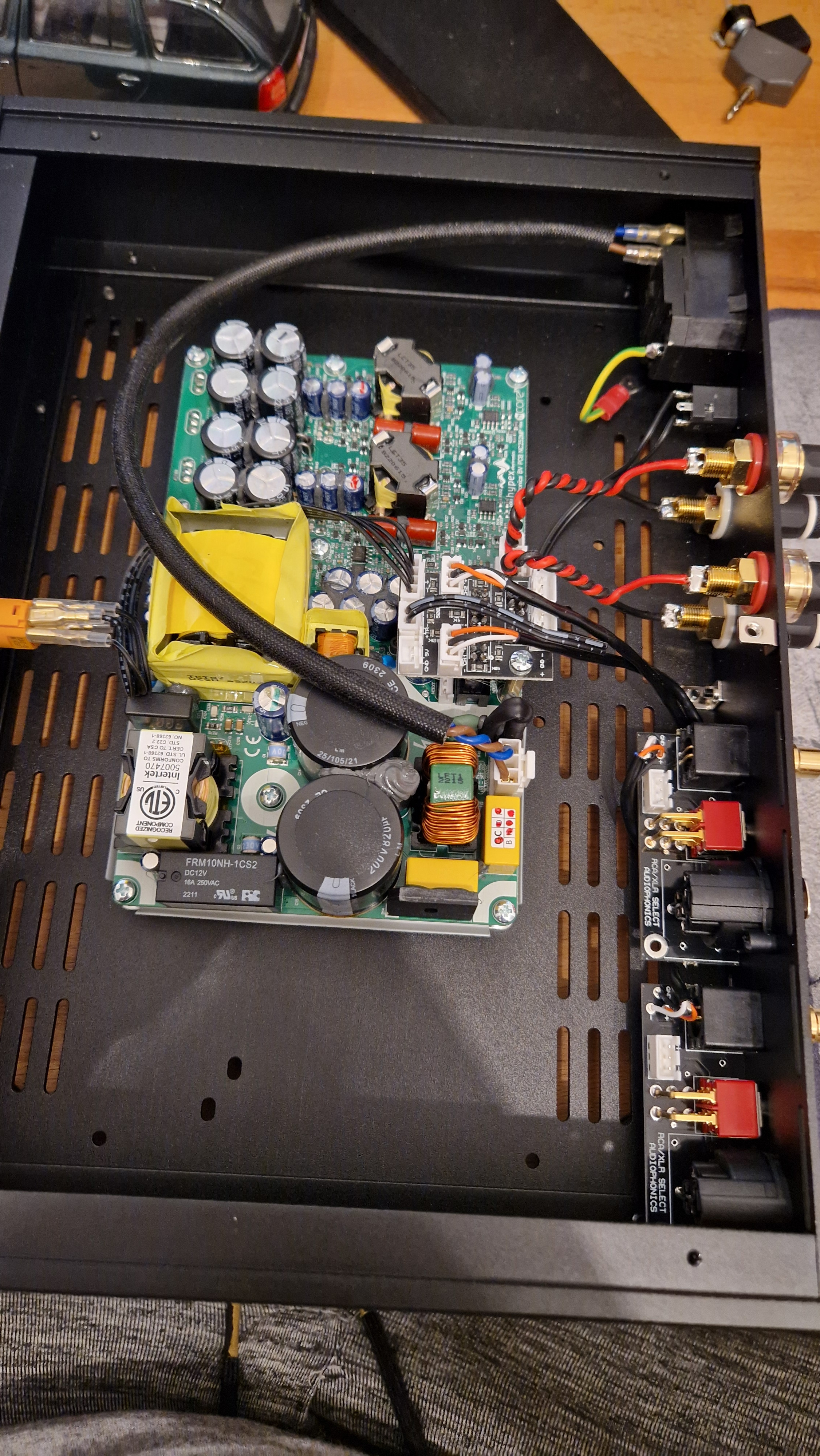

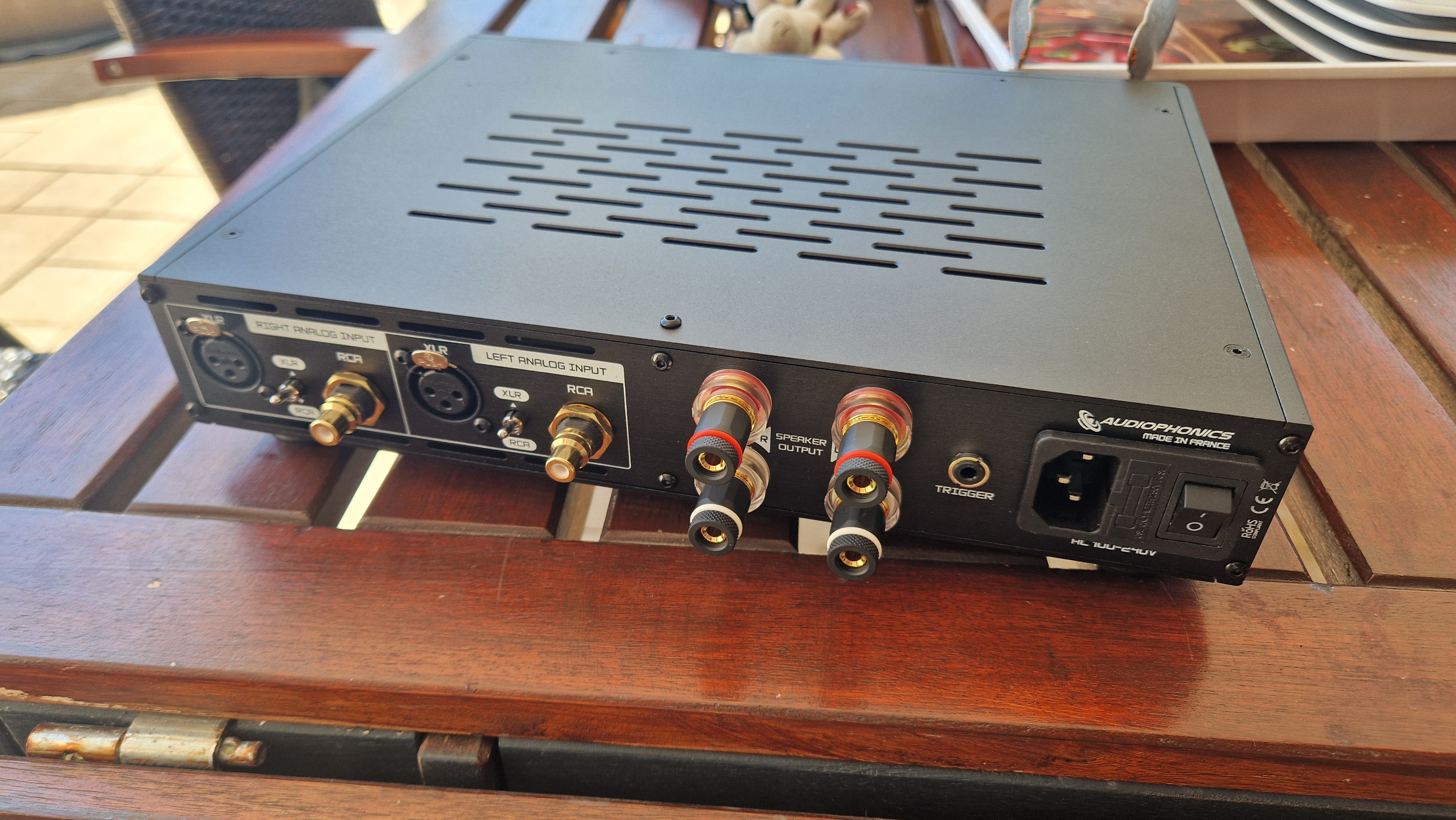

                    Achja, der Ht Mt wird nun von Hypex angetrieben.
                    Erstmal nur von einem ncore 252.
                    Bin erstaunt wie viel klarer es klingt als zum Yamaha Stereo Verstärker.
                    Ich würde sagen das eine ist Eintpf, das andere hat Gemüse, Fleisch und Kartoffeln :-).
                    Man hört ganz klar mehr Details und eine bessere Trennung und Bühne.
                    Hatte das Signal mono aufgelegt und Links rechts unterschiedlichen Verstärker gehabt.
                    Meine Frau meinte sogar es seien 2 unterschiedliche Songs.
                    Jedenfalls dachte ich nicht das Verstärker klingen, die sollen doch nur Verstärken!
                    PS ist von AUDIOPHONICS

                      Die N-Core sind so ziemlich das Beste auf dem Markt. Der Yammie heißt mit Vornamen wie?

                            Habs nochmal nach gemessen an der Sitzposition und korrigiert.
                            Wurden dann 9 Std draus.
                            Abs Mic dann noch mehrfach verschoben und alte sowie neue konfig genessen.
                            Die neue passt besser, dennoch ob man es später hört ka ist nach wie vor gut.
                            Habe später noch die unterster Linie unter 80hz um 1,5db angehoben.
                            Das sind die 4 Konfigs und nach wie vor nutze ich die Blaue Linie sehr gerne.
                            zum gut hören oder langzeit hören ist es dann aber die Rote.
                            Schalte ich per Fernbedienung an der Dsp einfach um.
                            Klicke auf die Grafik für eine vergrößerte Ansicht  Name: image_57025.jpg Ansichten: 7 Größe: 1,38 MB ID: 725053

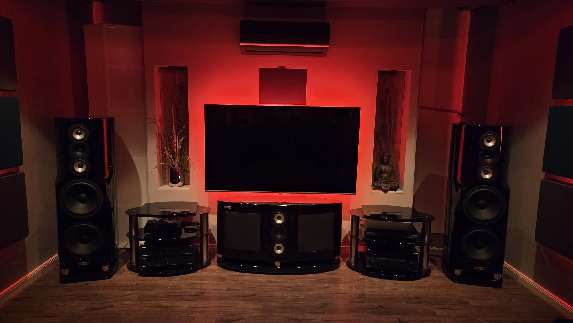

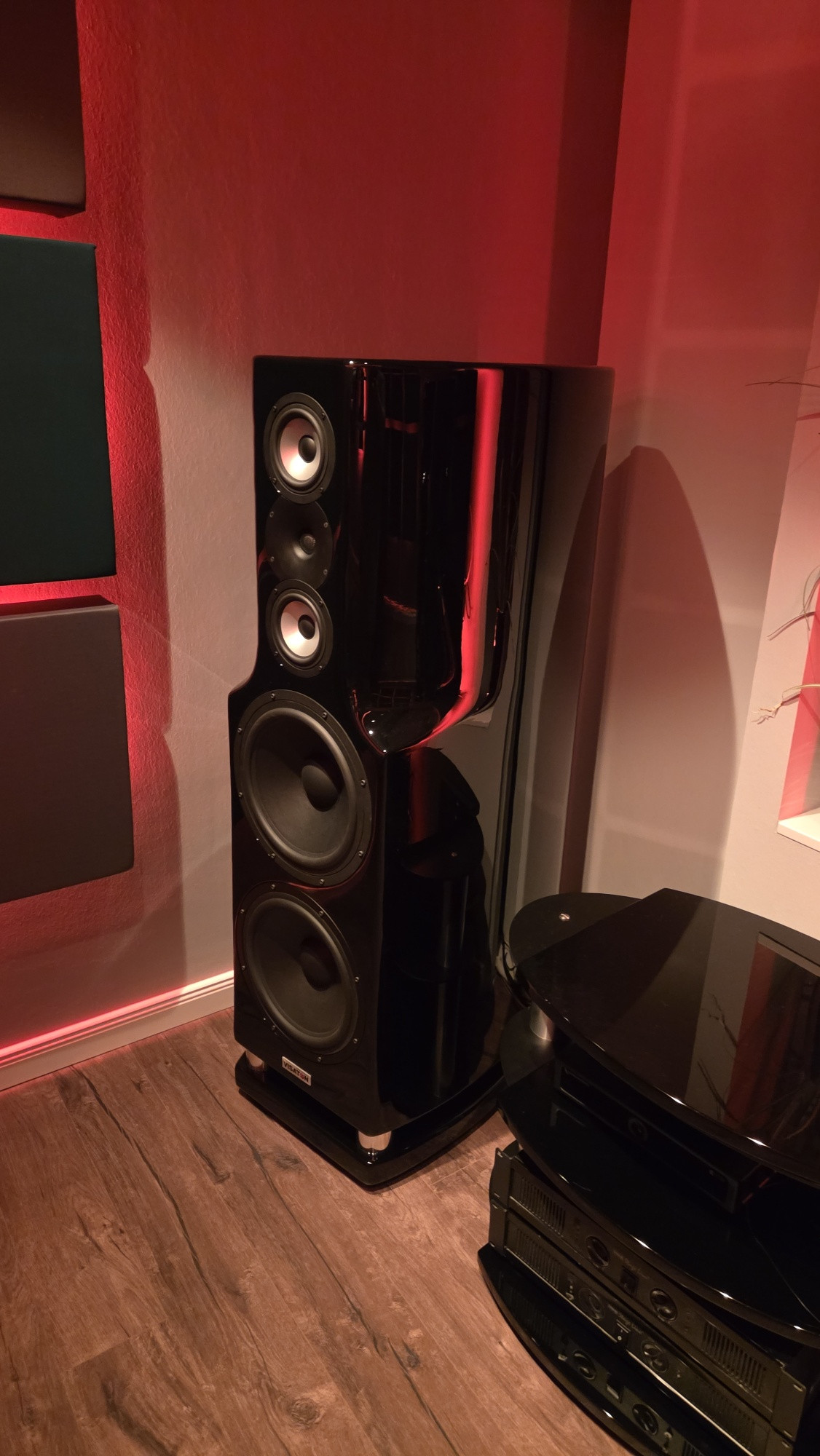

                            Und weil passt hier noch 2 Bilder
                            Die Katze liegt wenn wir was gucken gerne da, oft guckt er auch einfach mit, hab zwar immer etwas Angst um die Tiw aber bislang hat er noch nix gemacht oder Interesse gezeigt.

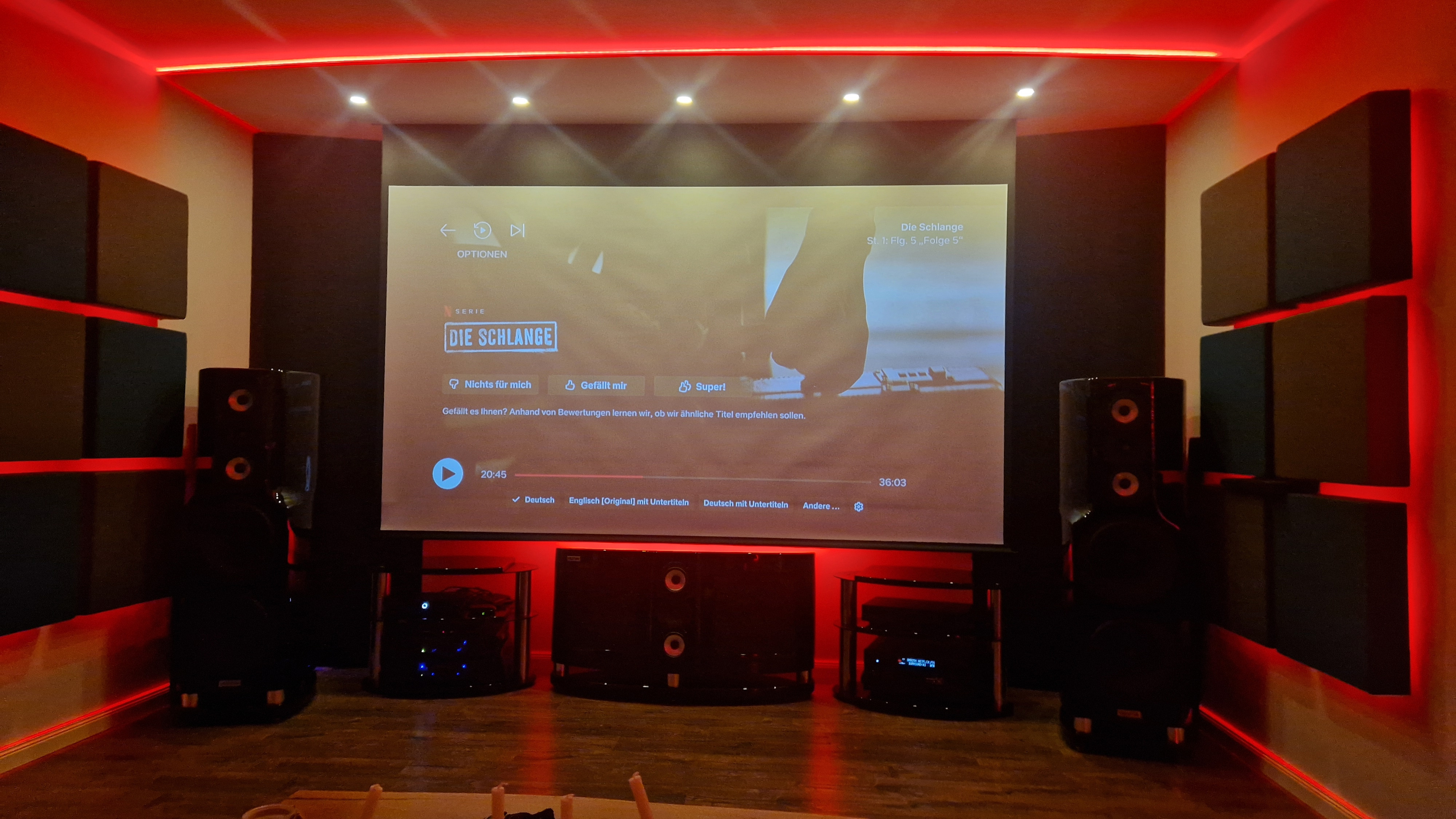

                            Klicke auf die Grafik für eine vergrößerte Ansicht  Name: 20241122_210420.jpg Ansichten: 4 Größe: 982,7 KB ID: 725054 Klicke auf die Grafik für eine vergrößerte Ansicht  Name: 20241123_212113.jpg Ansichten: 4 Größe: 1,63 MB ID: 725055 Und das letzte Bild einfach von gestern, ja die Leinwand hat falten aber ich muss zugeben ich könnte auch immernoch einfach die Lautsprecher betrachten.

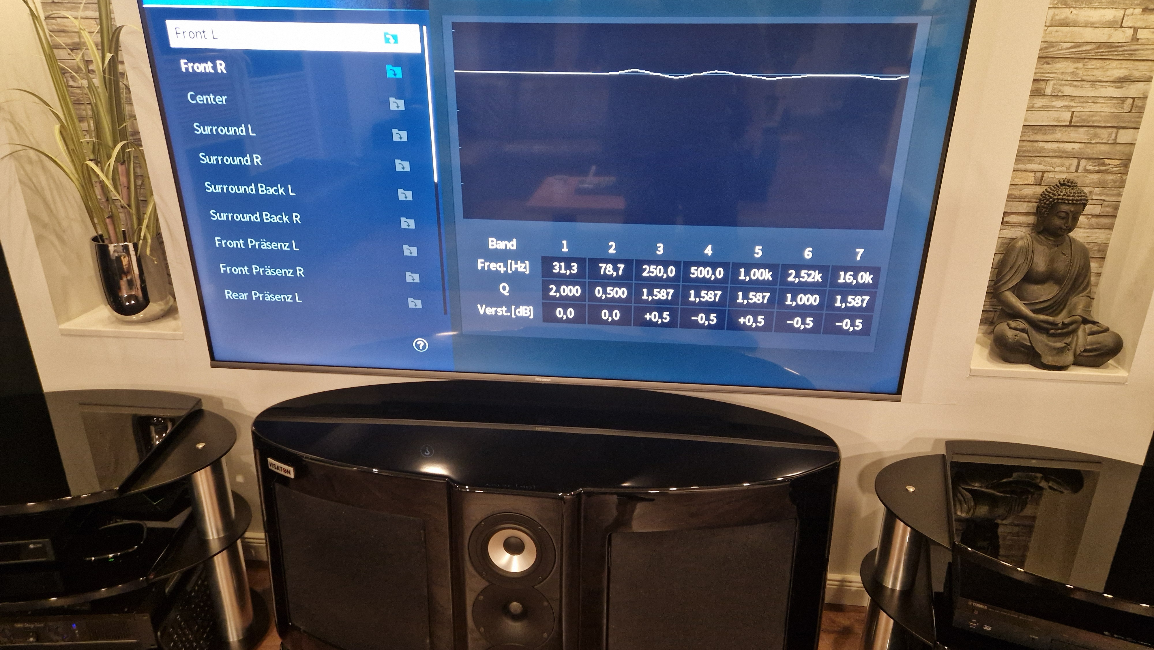

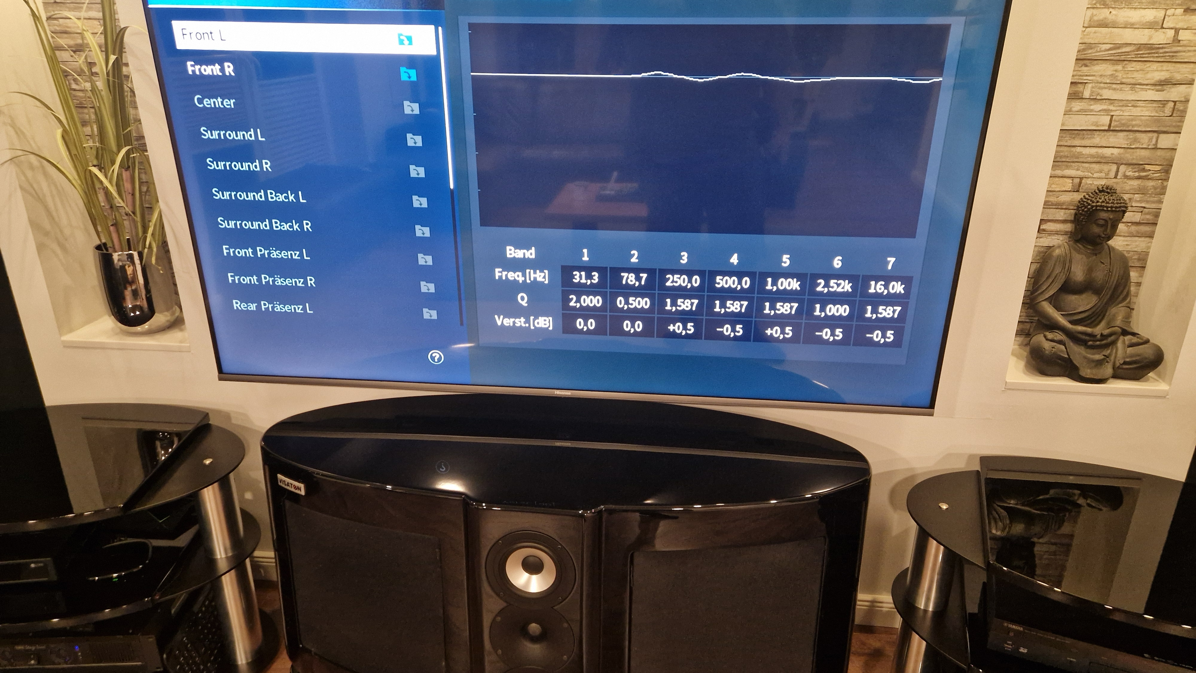

                            Und das macht mein Yamaha 3080 beim Einmessen nach der Dsp Einstellung immer.
                            Den Bassbereich bis 300hz lösche ich, aber ich finde die minimal Korrektur spricht für sich.
                            Klicke auf die Grafik für eine vergrößerte Ansicht  Name: 20241123_203102.jpg Ansichten: 0 Größe: 1,87 MB ID: 725069

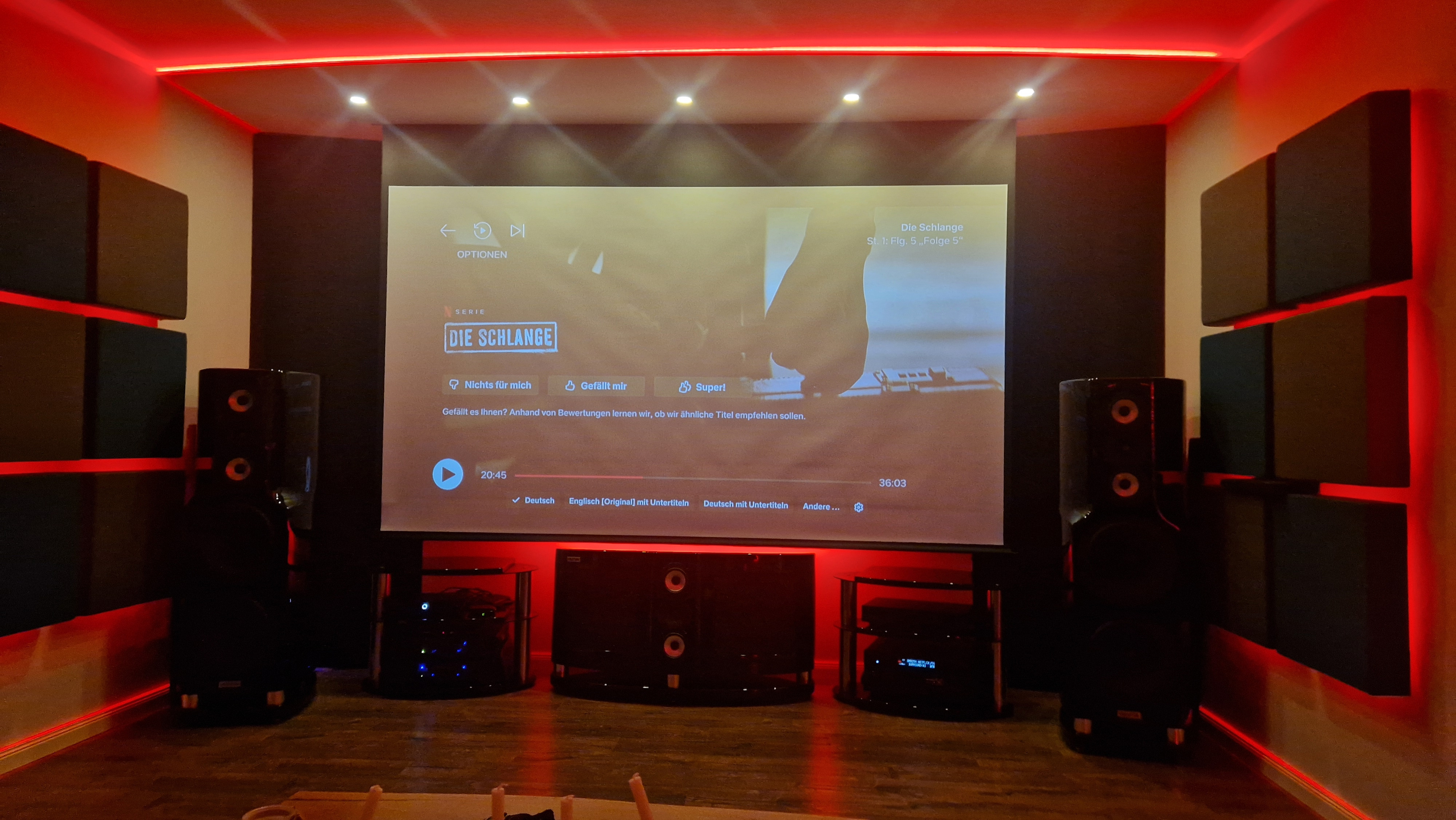

                              Ergänzend hier mal 2 Bilder nach dem Wohnzimmerumbau. Die Lampen sind nun gerichtet und strahlen die Lautsprecher einfach genial an.
