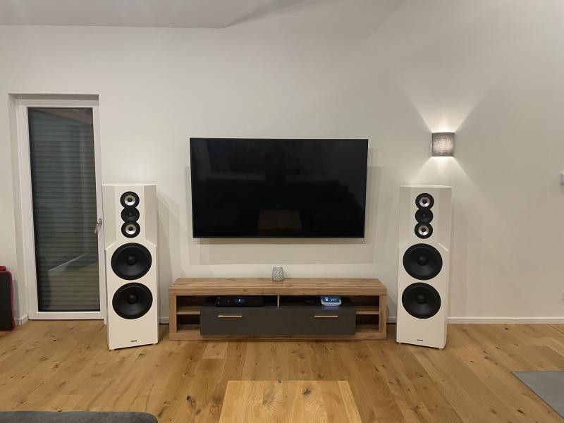

    Hallo alle zusammen,
    also ich habe seid einigen Jahren Lust was zu bauen und finde die Canton Reference 1.2 einfach schick.
    Canton Reference 1.2 DC im Test - connect
    Daher bin ich immer wieder am überlegen ob ich das nachbauen kann und dazu meine Vox 301 Teilaktiv zerlege.
    In dem Zuge fällt mir ein das es ja Technisch gesehen eine Concorde nur mit 2 30er wäre und die Anordnung wäre anders.
    Ich stelle mir die Frage ob das überhaupt möglich wäre.
    Ich denke tatsächlich das es da sogar am sinnvollsten wäre eine Art 3,5 Wege oder 3 Wege plus "Sub" draus zu machen, denn die Vox 301 ist im Bassbereich schon stark genug und braucht nicht mehr.
    Hinzu wäre die Überlegung irgendwie einem 30er 100L wie in der Vox zu geben und als Subwoofer anzusteuern z.b. 25-50 Hz, das würde den TL in Filmen unterstützen und bei Musik direkter klingen.
    Den zweiten TIW 300 würde ich dann wenn es ginge eher so 60L geben und dann als Tieftöner einsetzen vermutlich 40-XXX Hz.
    Die Mitteltöner bekommen ein wenig mehr Gehäuse Volumen wie in der Vox, ich glaube aktuell trenne ich hier durch die Teilaktivierung bei hmm Original steht 210Hz, ich meine es ist bei 120Hz, etwas mehr Volumen im Mitteltongehäuse sollte nicht verkehrt sein bei selber Trennfrequenz wie jetzt.
    Ist das Technisch überhaupt umsetzbar?
    Oder beide TIW 300 in ein 150L Gehäuse ohne einzelne Trennung?
    Ich würde HT & MT der Weiche zur Vox 301 Teilaktiv lassen, den tiw 300 Tieftöner mit Mini DSP Aktiv weiterhin betreiben und den zweiten TIW 300 natürlich auch Aktiv antreiben.
    Die beiden TIW 300 sind somit einstellbar und ich kann diese Aktiv einmessen und einstellen auf meinen Raum, der HT & MT müsste Simuliert werden und später dann gemessen und ggf. korrigiert.
    Ich erhoffe mir eigentlich keine Verschlechterung. Ich bin so nun zufrieden aber ich habe lust was zu bauen und es darf größer werden.
    Ansonsten denke ich das es Musikalisch erheblich besser wird und die Probleme der Vox entfallen, zudem in Filmen noch von 2 weiteren Positionen Effekte im Bereich Subwooferkanal zum TL dazu und etwas Knackigere Bässe.
    Ich hoffe natürlich das sich meine Raumnoden nicht weiter verändern, denke aber durch die Gleichgerichteten Bässe zum Sub wird es eher einfacher und durch das Aktive Trennen kann ich natürlich nachsteuern.
    Ich müsste das mal Simulieren, dann Berechnen und Zeichnen in 3D und dann ggf. mal einen Prototypen Bau en zum Test.

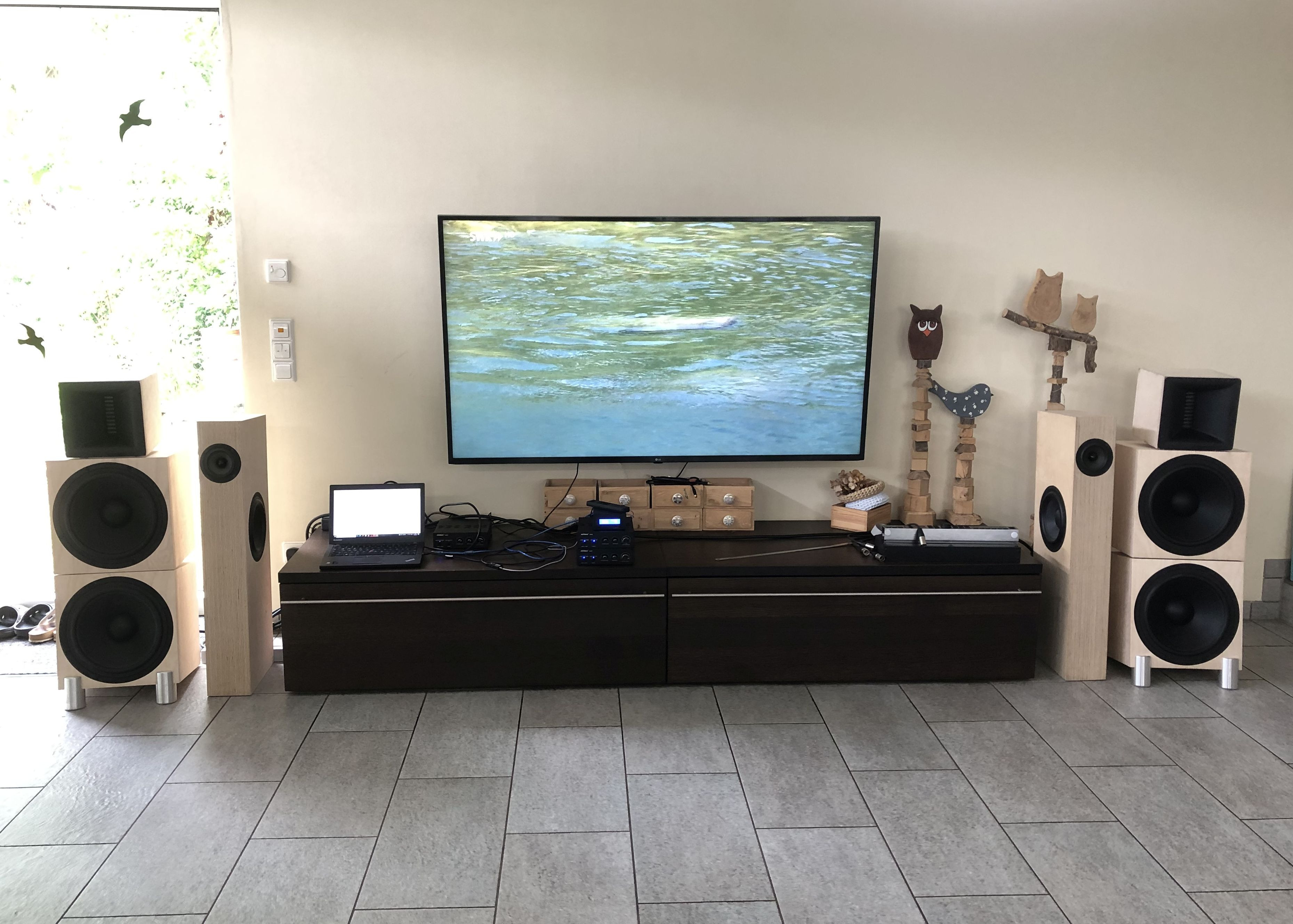

        ich möchte kurz aus technischer Sicht antworten, ... und ist auch meine Meinung und muss nicht mit einer anderen Meinung übereinstimmen, ...
        Mit zwei TIW300 habe ich gerade experimentiert: ja, das Bild ist schon wieder etwas älter, ...
Ansichten: 2981
Größe: 1,25 MB
        zuerst mal die Frage nach CB oder BR? Für mich im Zweiweger eine eindeutige Tendenz zum CB, ... bei deiner Auslegung im Dreiweger wäre ich mir da auch nicht sicher, vermutlich würde ich auch da zum geschlossenen Gehäuse tendieren, einfach deshalb weil der untere Stimmenbereich besser wird und deutlich weniger Klirr im Grundton verursacht, Stichwort: Mitteltonmüll aus dem BR-Kanal. Wird die Trennung sehr tief gelegt minimiert man diesen Nachteil, ...
        ABER,es wird auch ein knackigerer Bass gewünscht, ... und spätestens mit diesem Wunsch würde ich in ein deutlich kleineres Gehäuse gehen und "Aktiv" entzerren. Denn wenn man sehr tief abstimmt wird der Tiefton eher weicher, als dass er knackiger werden wird. Der Schreihals vom Bild ist super knackig und auch noch Tief! trotz super kleinem Gehäuse.

          ich habe dies in meinem Versuch auch ausprobiert ob 2 oder 2,5 Weger geht, eigentlich genau die gleiche Untersuchung was dir weiterhelfen könnte, ... denn aus meiner Sicht habe ich eine Zeit lang aktiv beide Versionen ausprobiert, ... für mich war der ganz klare Sieger der 2 Weger, der einfach im Grundton knackiger war, ... und danach gab es dann noch die Weiterentwicklung zum passiven Schreihals:
          Klicke auf die Grafik für eine vergrößerte Ansicht  Name: IMG_2224 (Groß).jpg Ansichten: 0 Größe: 443,1 KB ID: 715922
          Klicke auf die Grafik für eine vergrößerte Ansicht  Name: IMG_2225 (Groß).jpg Ansichten: 0 Größe: 341,2 KB ID: 715923
          dieser ist jetzt passiv zum Zweiweger umgesetzt und braucht somit deutlich weniger DSP und Verstärkertechnik. Ich habe alle Weichen einfach in ein kleines Gehäuse eingebaut, was ich noch hatte und beide Boxen hängen da dran, ... ist also eine Kiste für alle vier Wege, zwei Bass- und zwei HT-Wege. Es ist somit einfach in Aktiv zurückzurüsten indem ich den Ausgang des Kistchens einfach wieder aktiv verschalte, ... innerhalb der Box werden die Zweige ohne Weiche nach hinten geführt.
