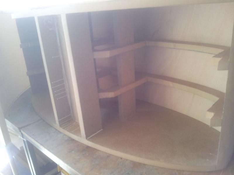

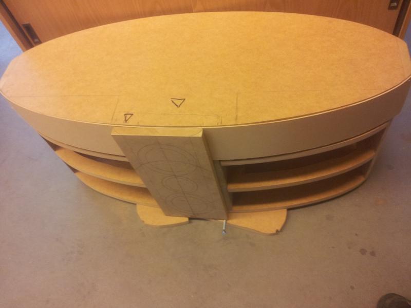

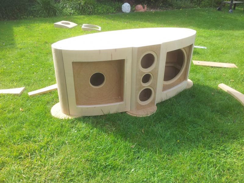

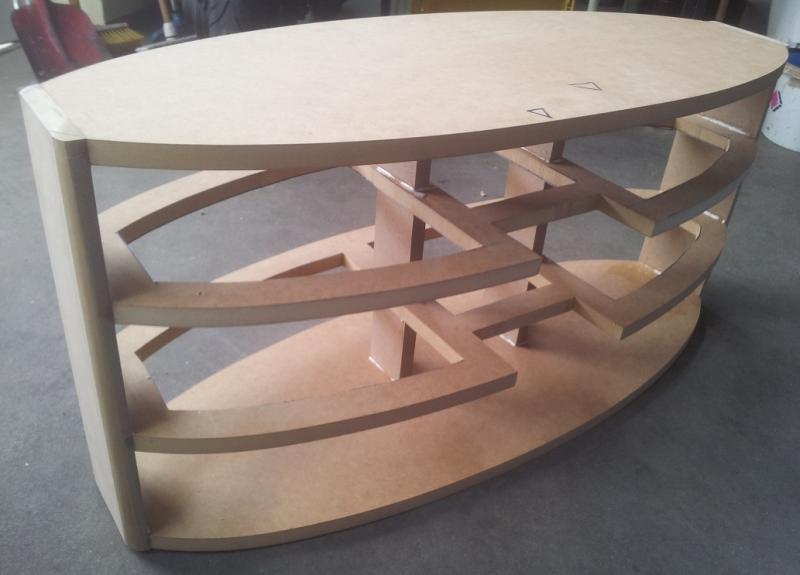

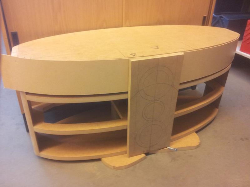

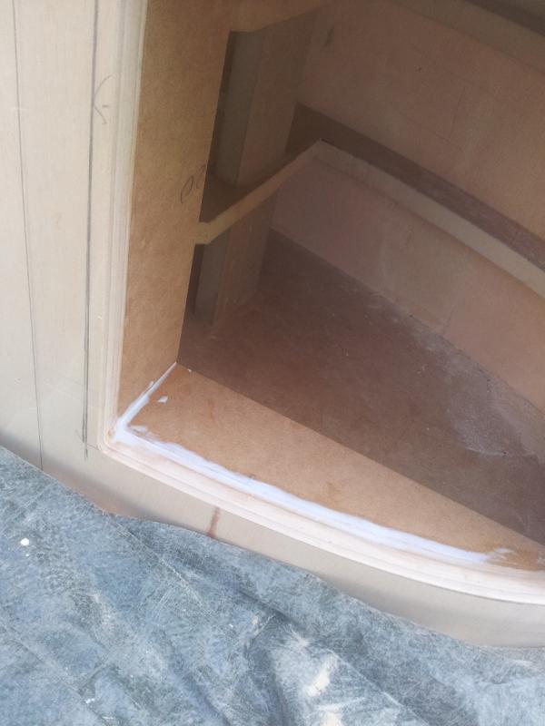

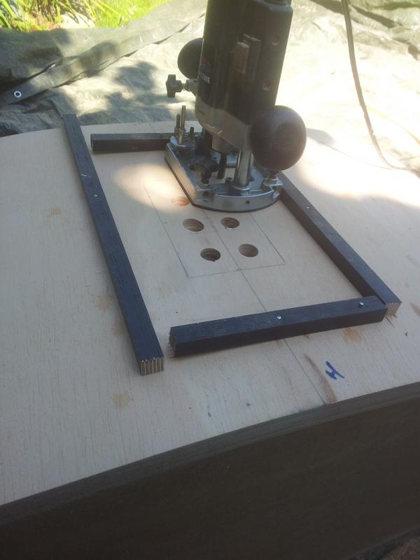

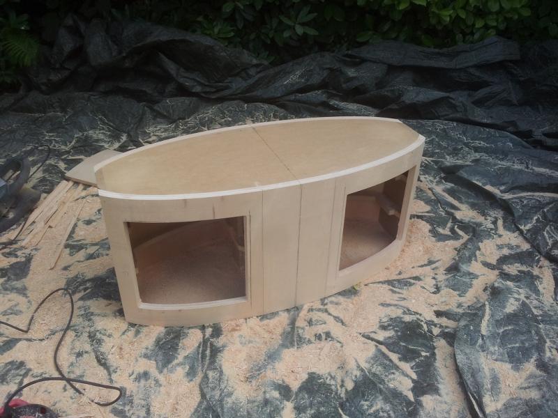

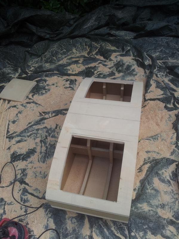

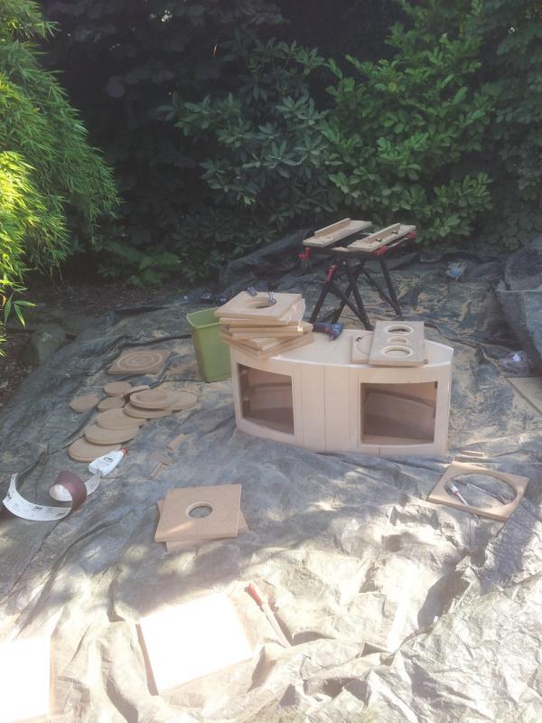

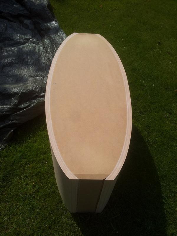

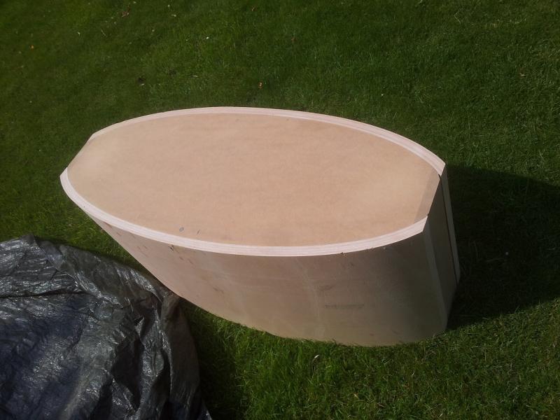

nach dem Projekt Vox 301 Oval war ja klar das der Center 253 auch einem Oval weichen muss....
Das ist alles nicht so einfach... aber nach 6 Monaten überlegungen wurde mir die Form die ich möchte und alle Probleme daraus klar.

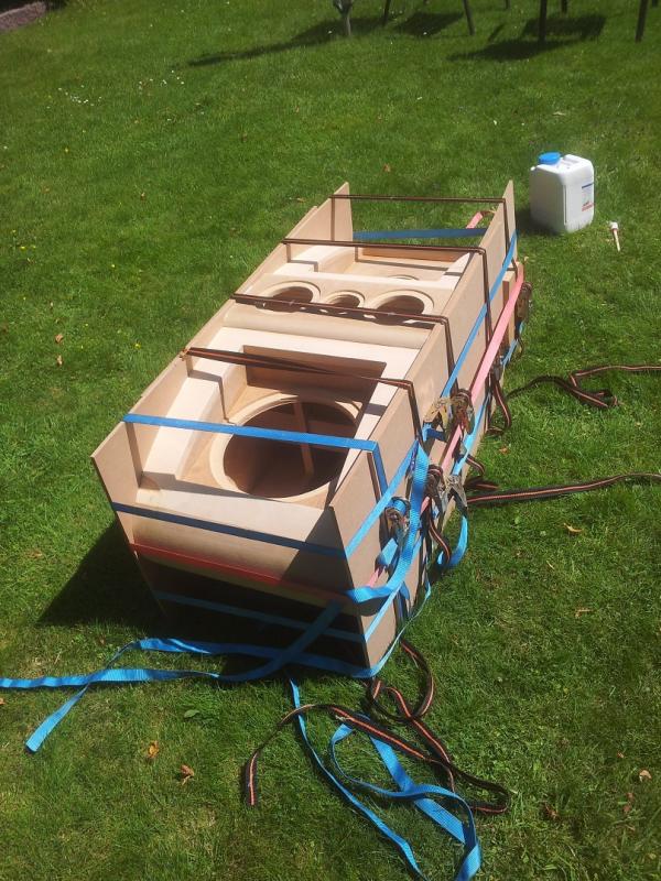

Die Höhe darf nicht viel höher werden. Das HT/MT Gehäuse MUSS gleich bleiben. Die Anordnung auch....
Schwer war hier die Frage vorne Rund durch oder ein gerades Stück... nunja... Ich lasse es Rund laufen.

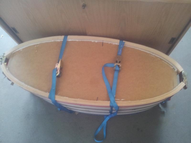

Diesesmal mit 2x12mm Biege Sperrholz da Biege MDF nicht genug halt geben würde für die Einfräsungen der Chassis.

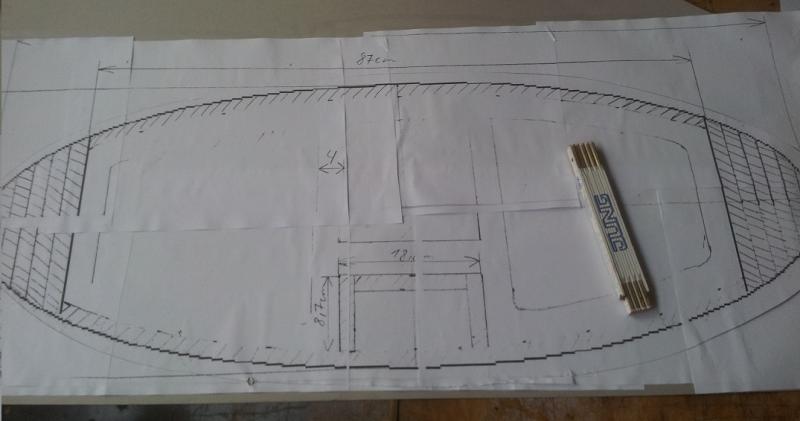

Als erstes Stand ein Plan... diese musste dann wieder 1zu1 werden. Dann die Boden und Deckelplatte und 2 Streben. Das ganze muss dann noch miteinander versteift werden.....

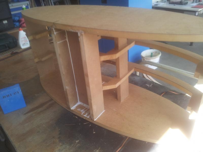

Neben dem MT Gehäuse werden die Streben noch ausgesägt um die TT Montageplatten einzulassen...
Diese werden wieder mit einem Eckigen Netzrahmen verdeckt werden.
Nunja..die Bilder sagen sicher mehr als genug...
Bauende ist geplant in 4-5 Wochen.... dann soll er ca ein halbes Jahr stehen und erst dann fertig gestellt werden um eine Kantenbildung unterm Lack zu vermeiden...
Nunja seht selbst.
PS: ich weiss nicht ob es schonmal soetwas gab... allerdings finde ich passt der Center perfekt zu meinen Voxen... ich bleibe aber beim tiw250xs und baue keinen tiw 300 ein!!!!... Ich sehe da keinen sinn drinne... allein der Abmessungen zur liebe...

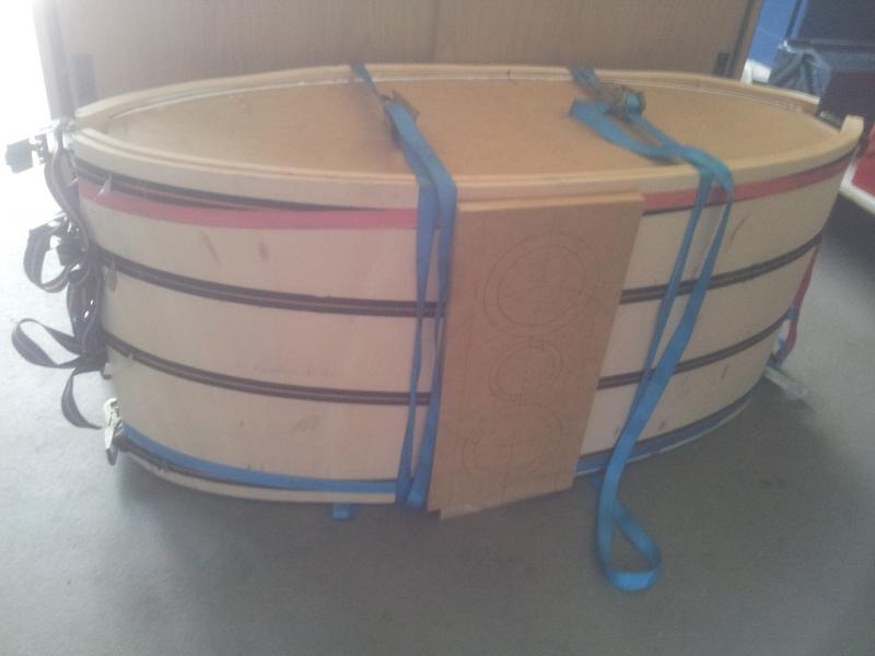

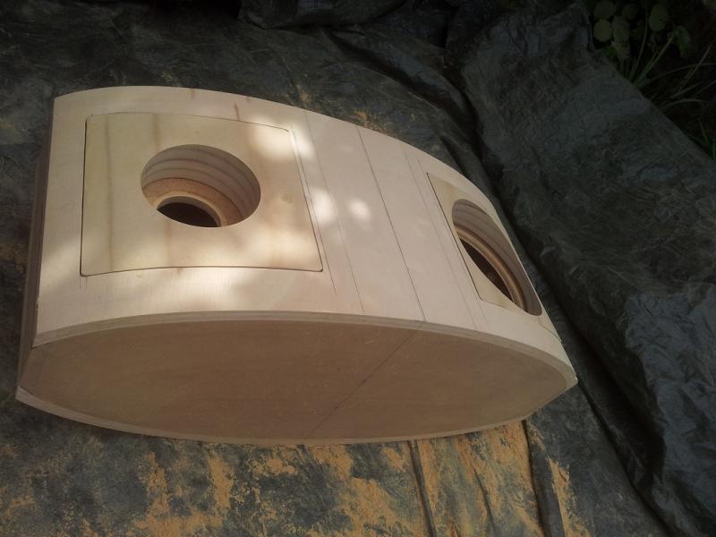

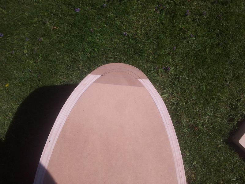

Bild 1 Schablone

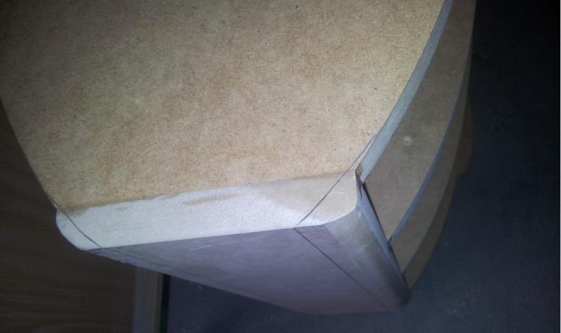

Bild 2 So soll die Rundung weiter gehen

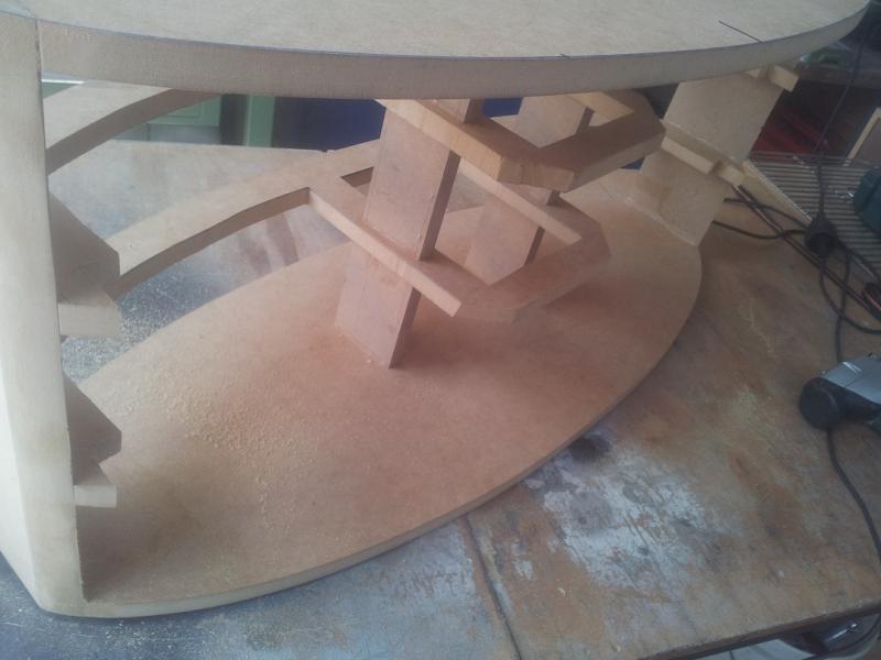

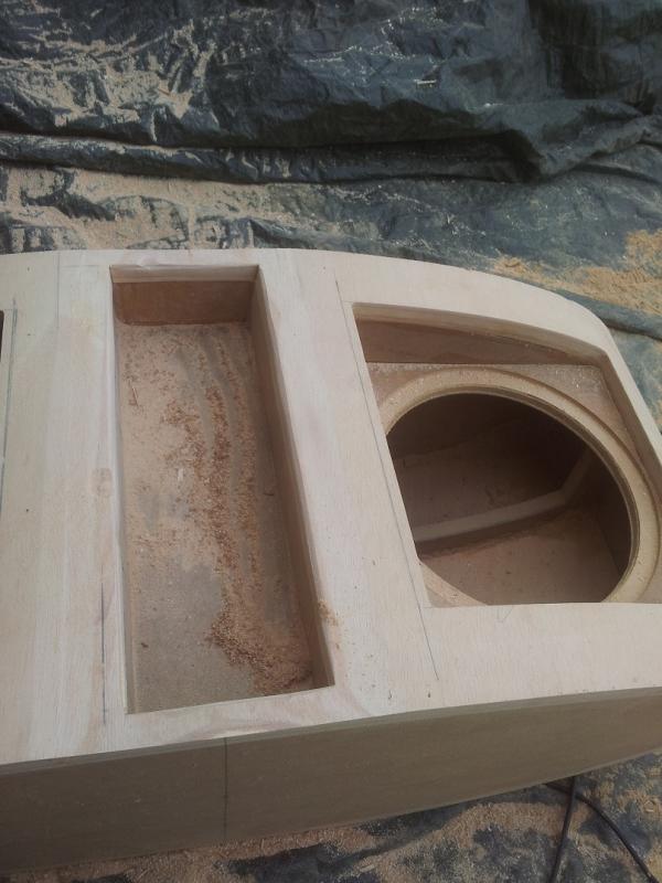

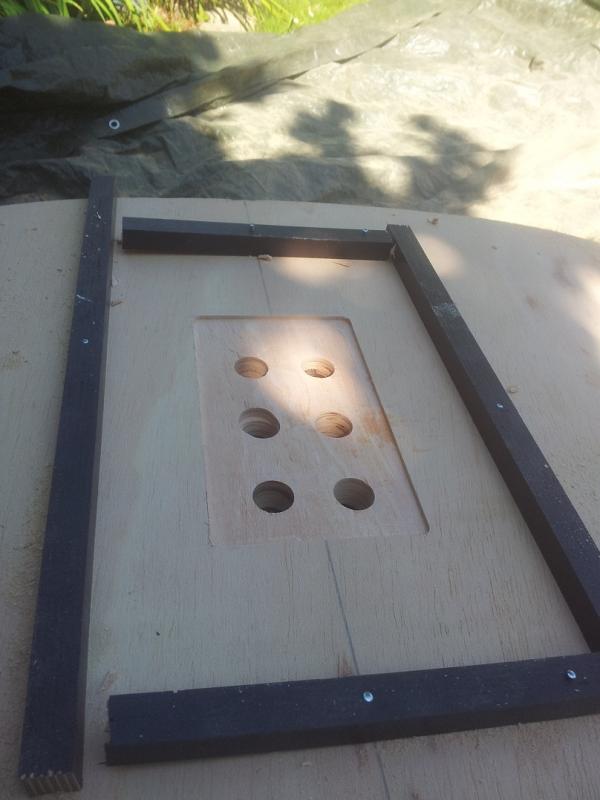

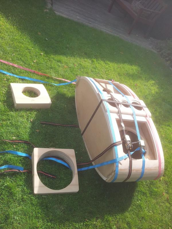

Bild 3 Gut zu sehen die verstrebung

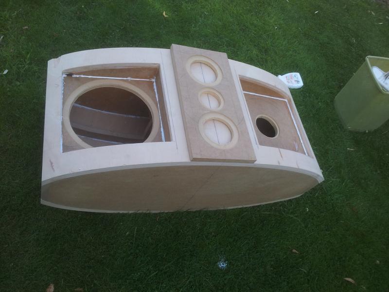

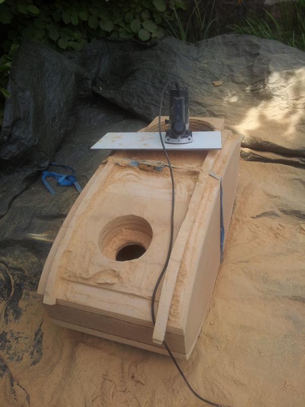

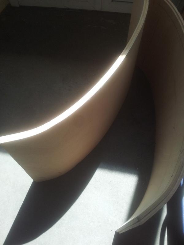

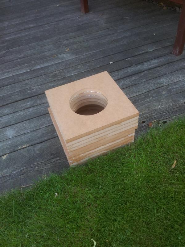

Bild 4 Mitteltongehäuse noch nicht fest da erst nach dem Biegen der Platten die Streben hinter den TT Montageplatten entfernt wird.
