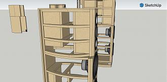

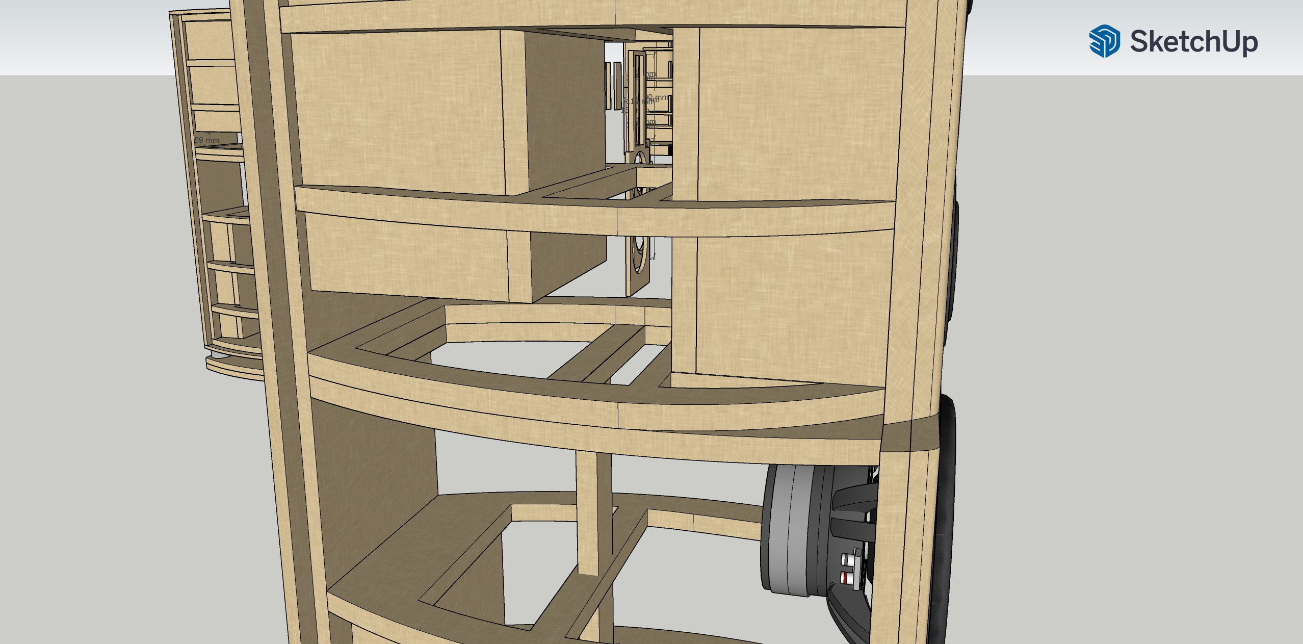

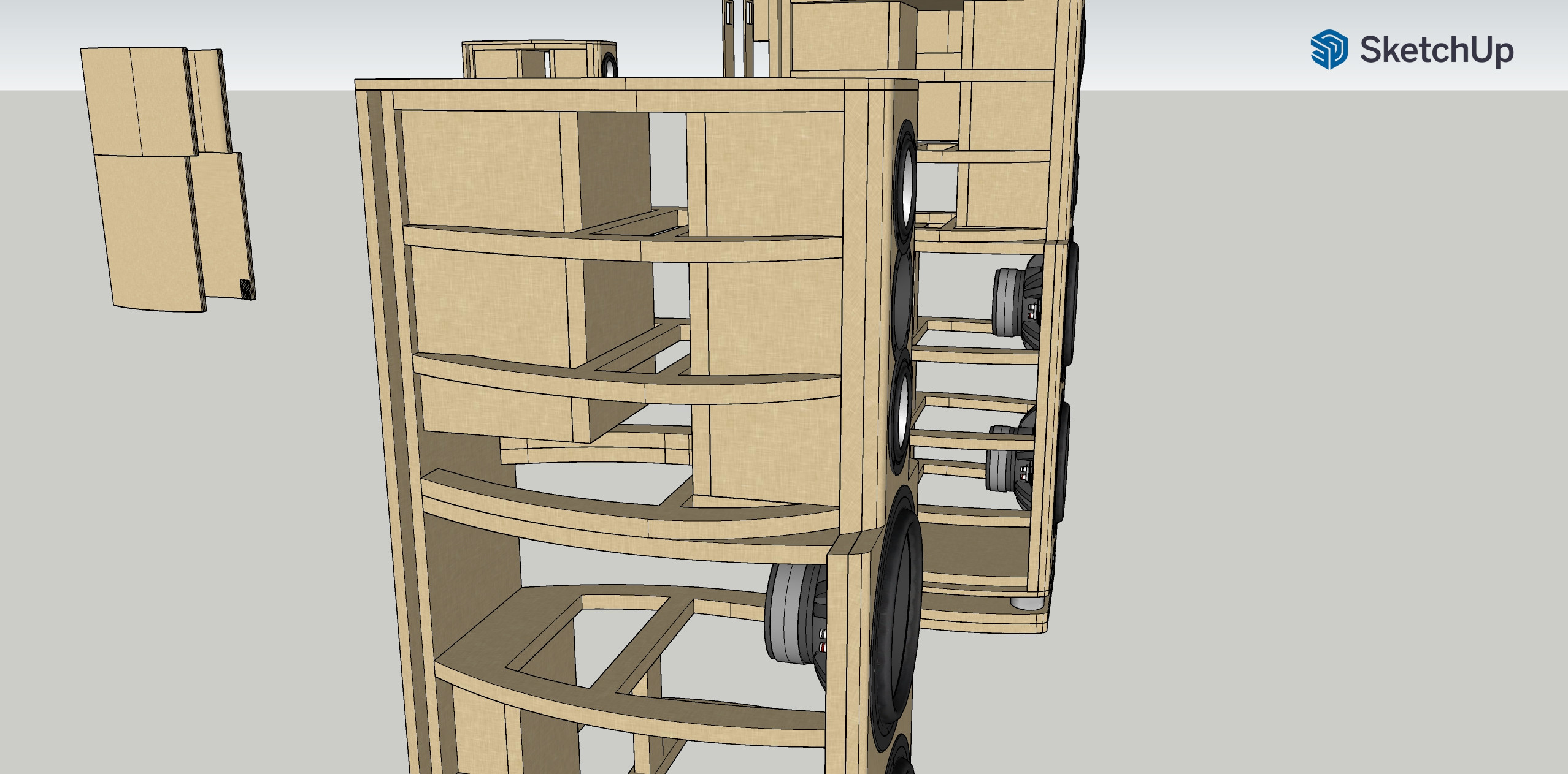

              Brauche da nochmal eine Antwort,
              Bild 1 bei der BR Länge von Visaton wird es eng.
              Bild 2 reicht es die Strebe zu entfernen
              oder
              Bil3 doch etwas radikaler entfernen? Beide Rundstreben beschneiden und die Stehende Strebe weg.

                Die Ringversteifungen können aus einem anderen Holz (werkstoff) sein. Hauptsache, der Leim hält. Bei völlig anderem Material (Metall oder Kunsstoff) könnte es Probleme mit der unterschidlichen Wärmeausdehnung geben. Sperrholz sagt mir am meisten zu. Muss auch nicht 20 mm stark sein. Klingen soll und darf da gar nichts.
