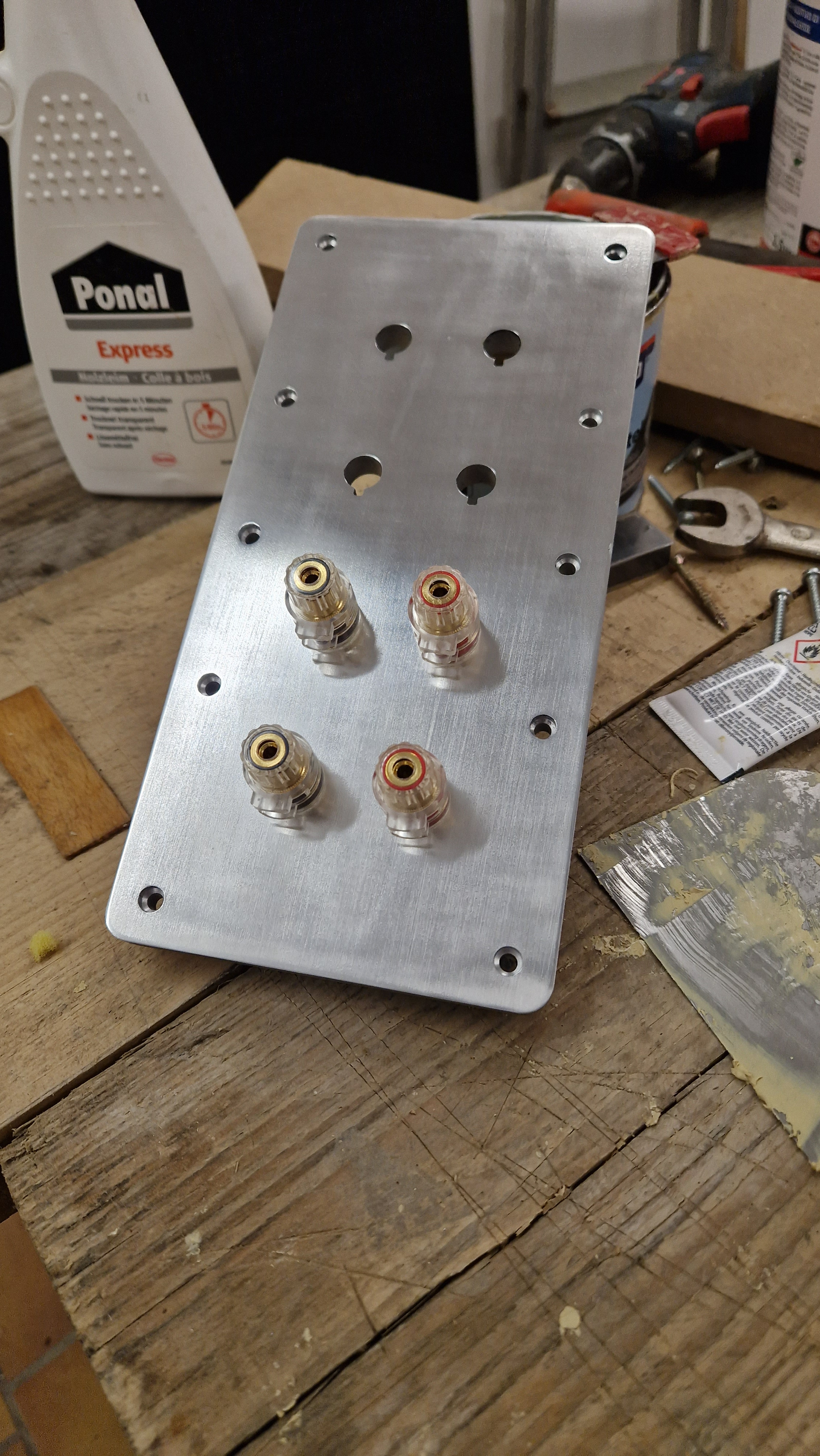

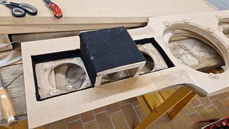

        #258
        Ist der nur für den Sicherheitsschutz oder bei Passiv?
        Hab nun alles.
        Baumarkt mdf taugt nix mehr, nur die Front ist nun daraus naja was solls der Unterschied ist enorm.
Ansichten: 517
Größe: 157,8 KB
        Zuletzt geändert von Timo VOX; 01.11.2024, 10:37.

          #259
          Nur als Sicherheit bei vollaktiv
          • Timo VOX
            • 10.01.2009
            • 1403
            #260
            Alles klar, also wenn ich Hypex oder vollaktiv mache kommt der 22 vor den Hochton als Tieftonfilter und save.
            Danke

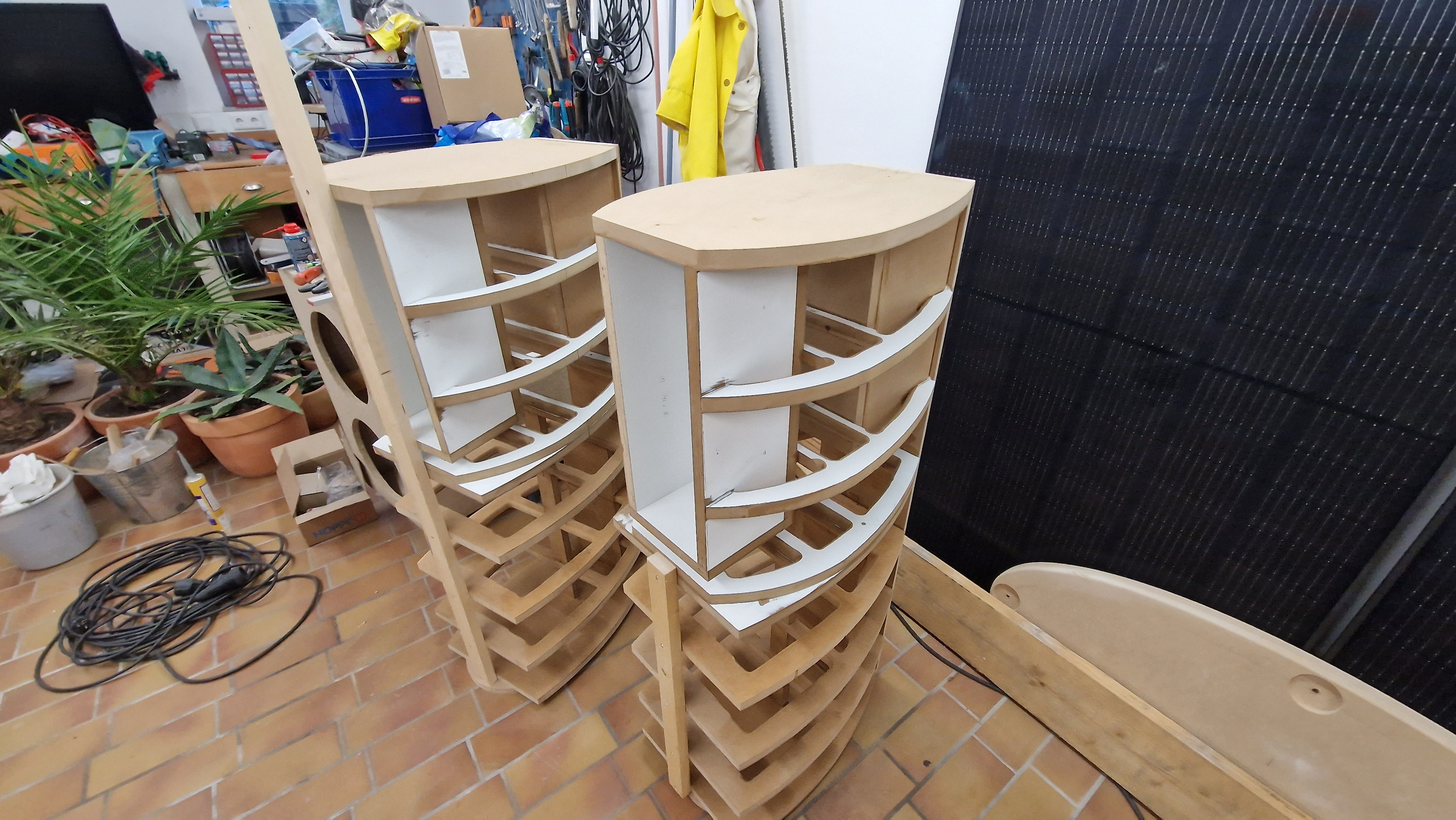

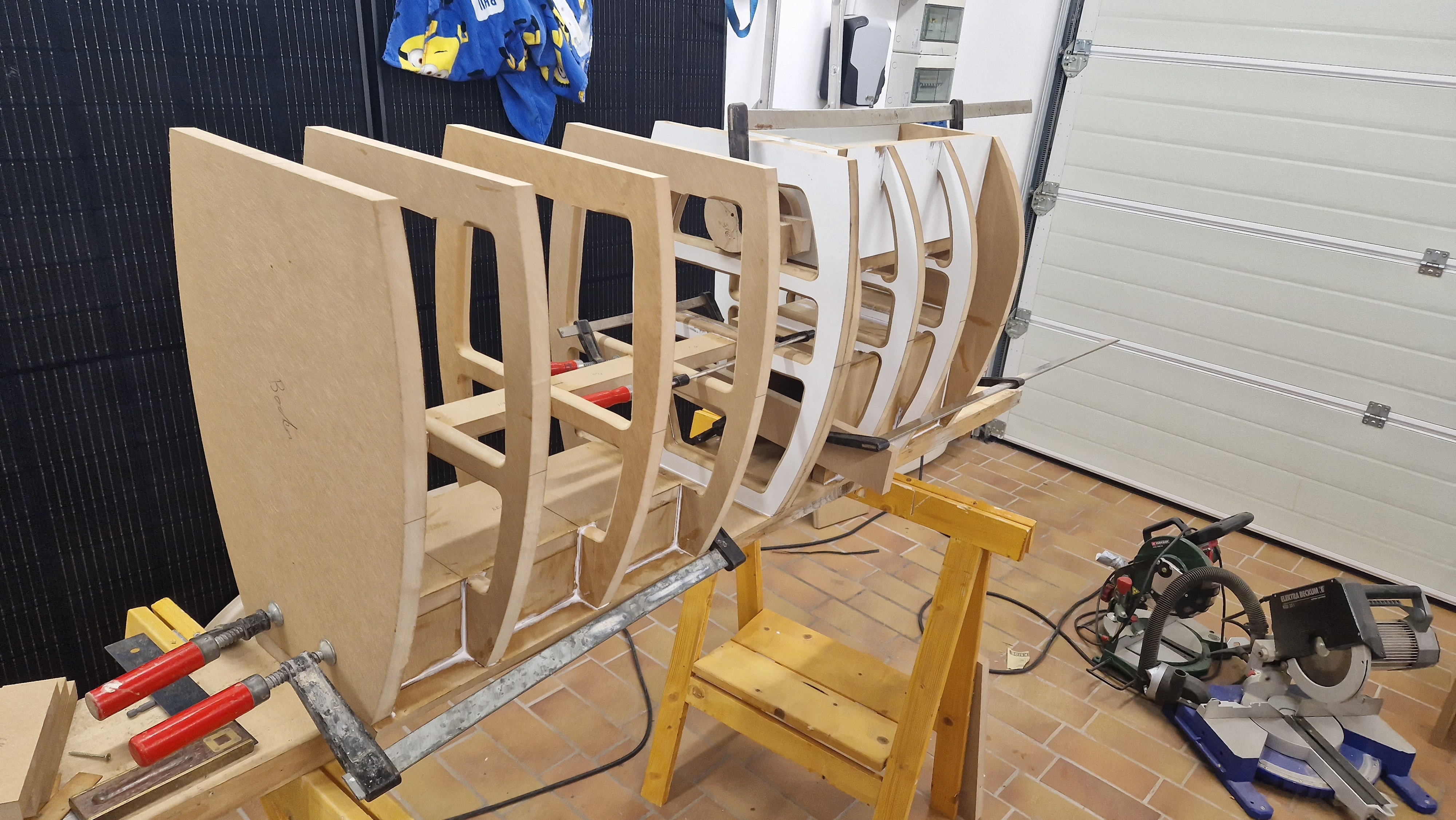

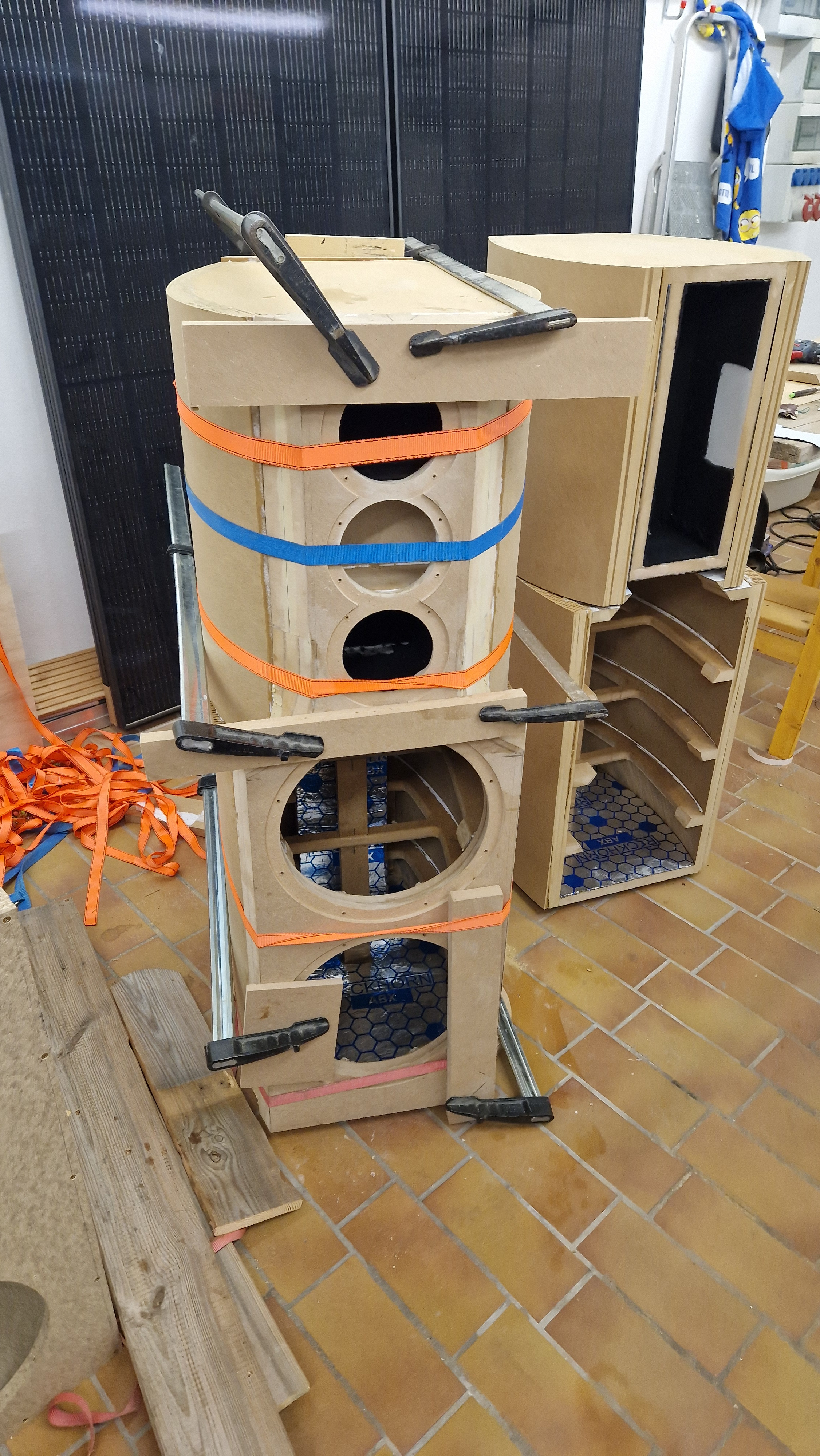

                #262

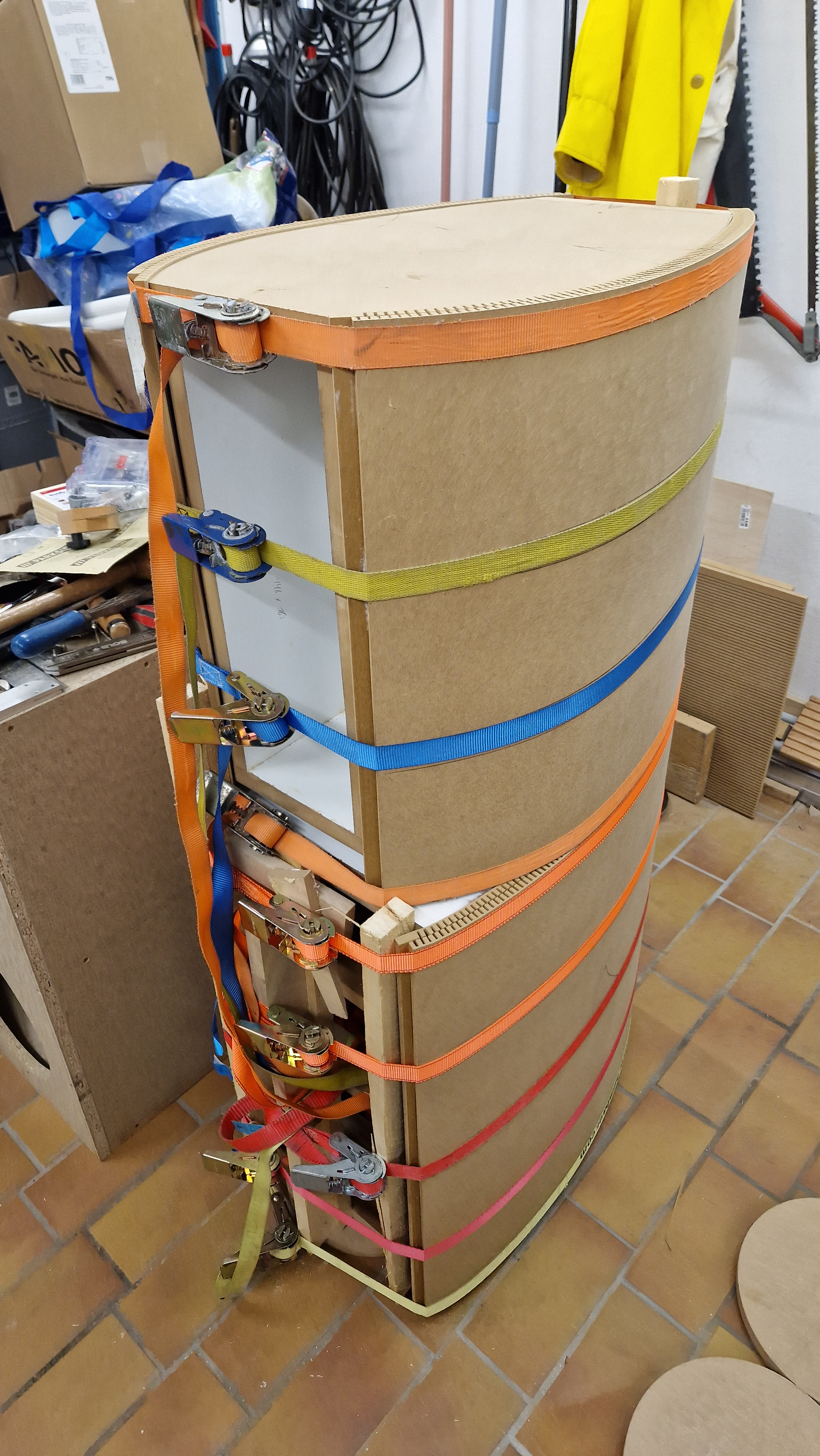

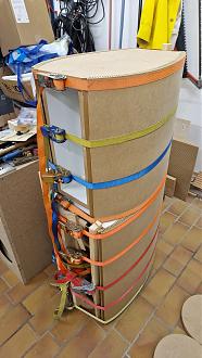

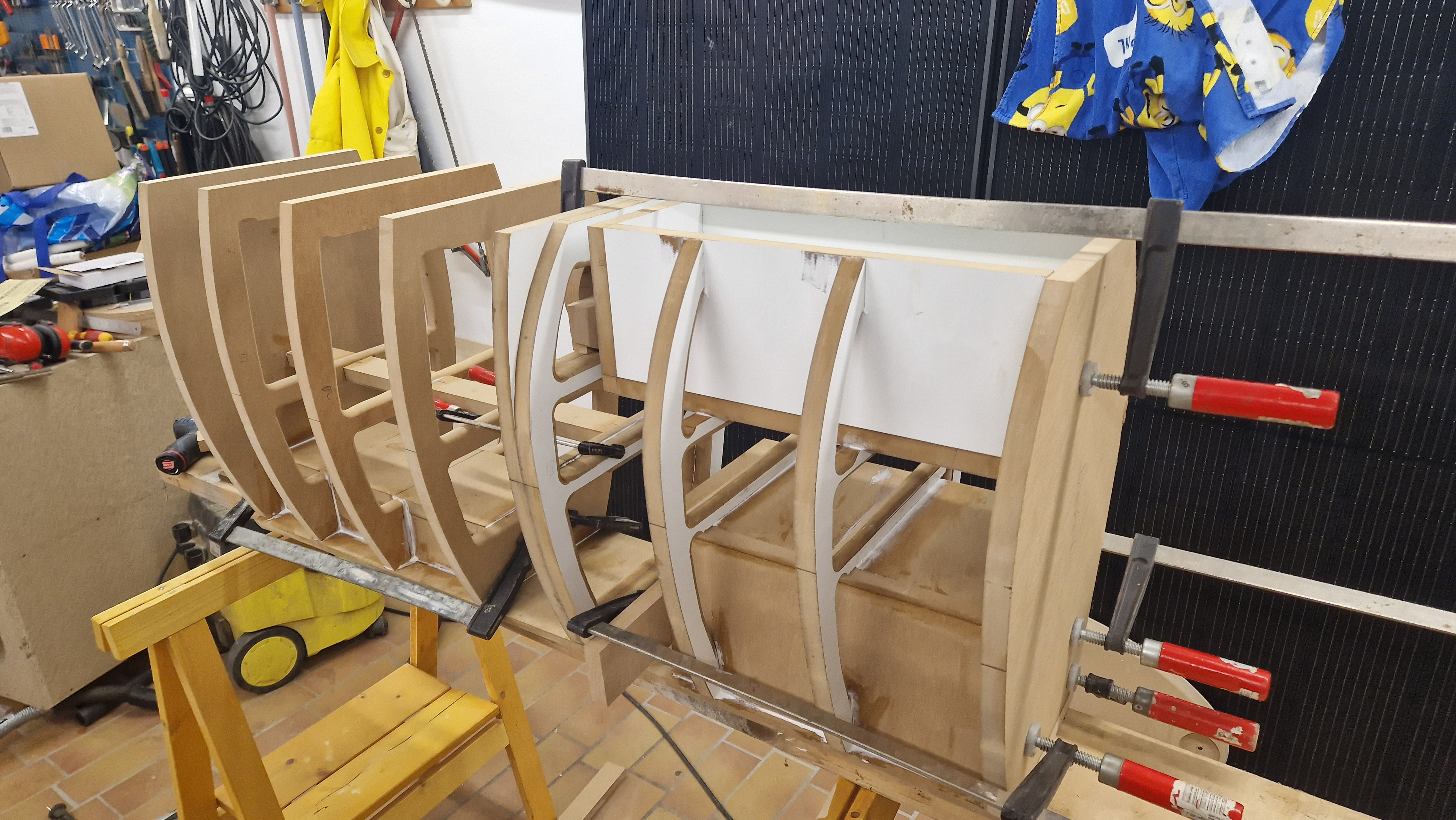

                Oh man ist das spät :-(

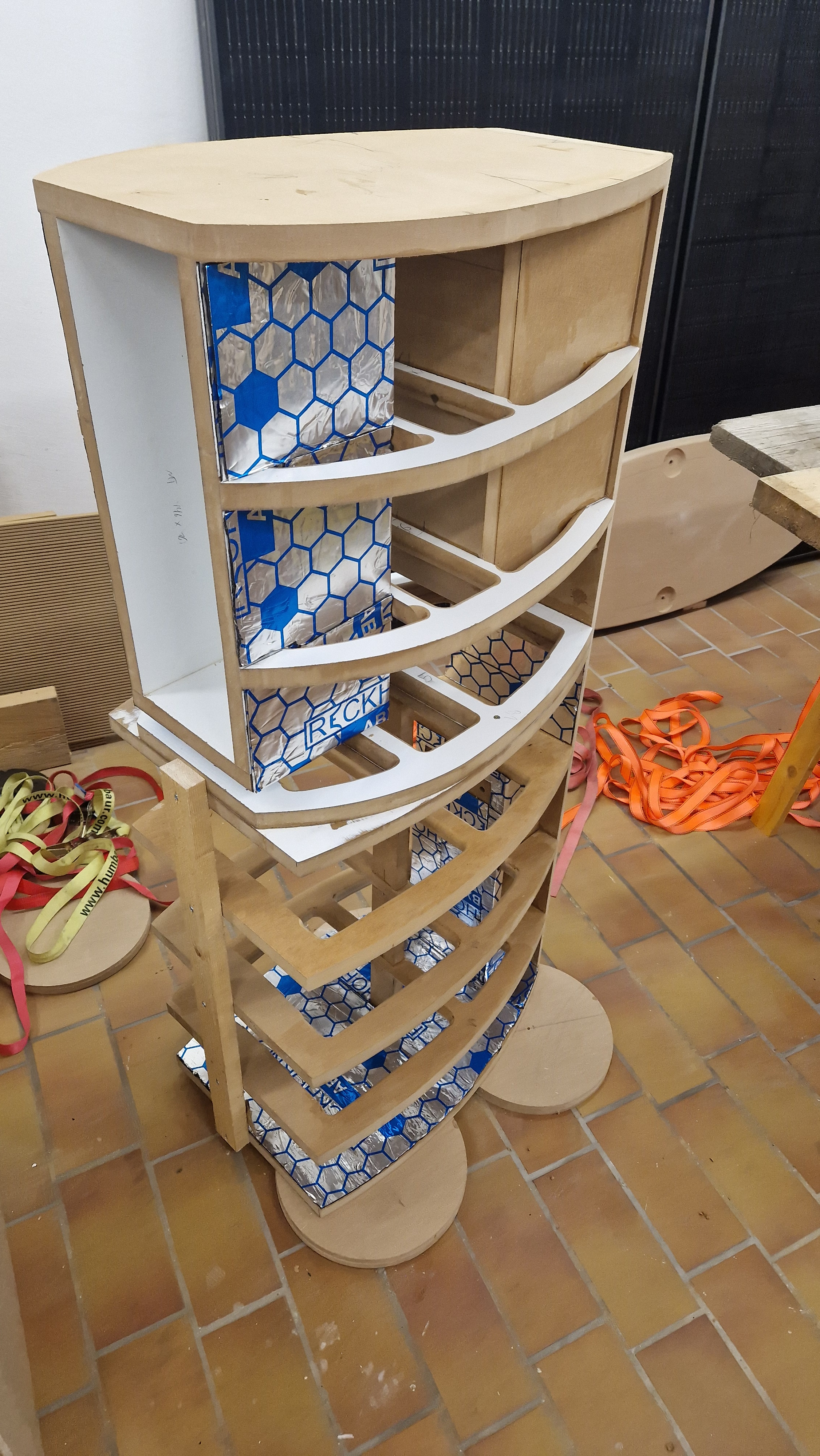

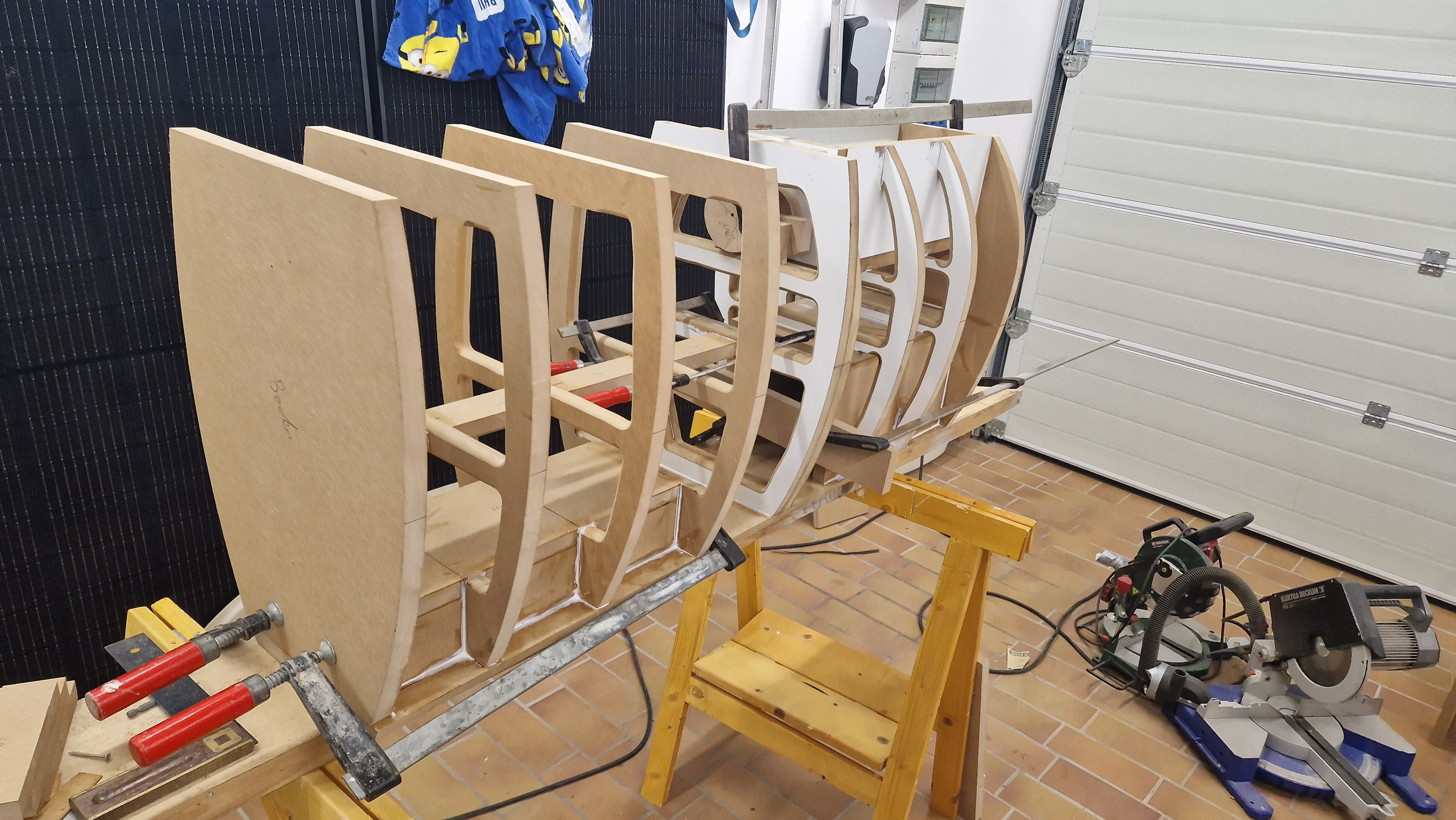

                Bei den Streben kleben war es echt aufwendiger als gedacht bis alles passt.
Ansichten: 487
Größe: 2,04 MB
ID: 717363 Klicke auf die Grafik für eine vergrößerte Ansicht
Ansichten: 464
Größe: 2,03 MB
ID: 717364 Klicke auf die Grafik für eine vergrößerte Ansicht
Ansichten: 452
Größe: 2,01 MB
                Zuletzt geändert von Timo VOX; 01.11.2024, 10:38.

                  • 1270
                  #263
                  ...jetzt noch die Aussenbeplankung, dann oben Mast und Segel drauf
                  Macht sich doch wirklich gut!
                  • Timo VOX
                    • 10.01.2009
                    • 1403
                    #264
                    Danke,
                    ja es hat immer was vom Schiffsbau irgendwie :-)

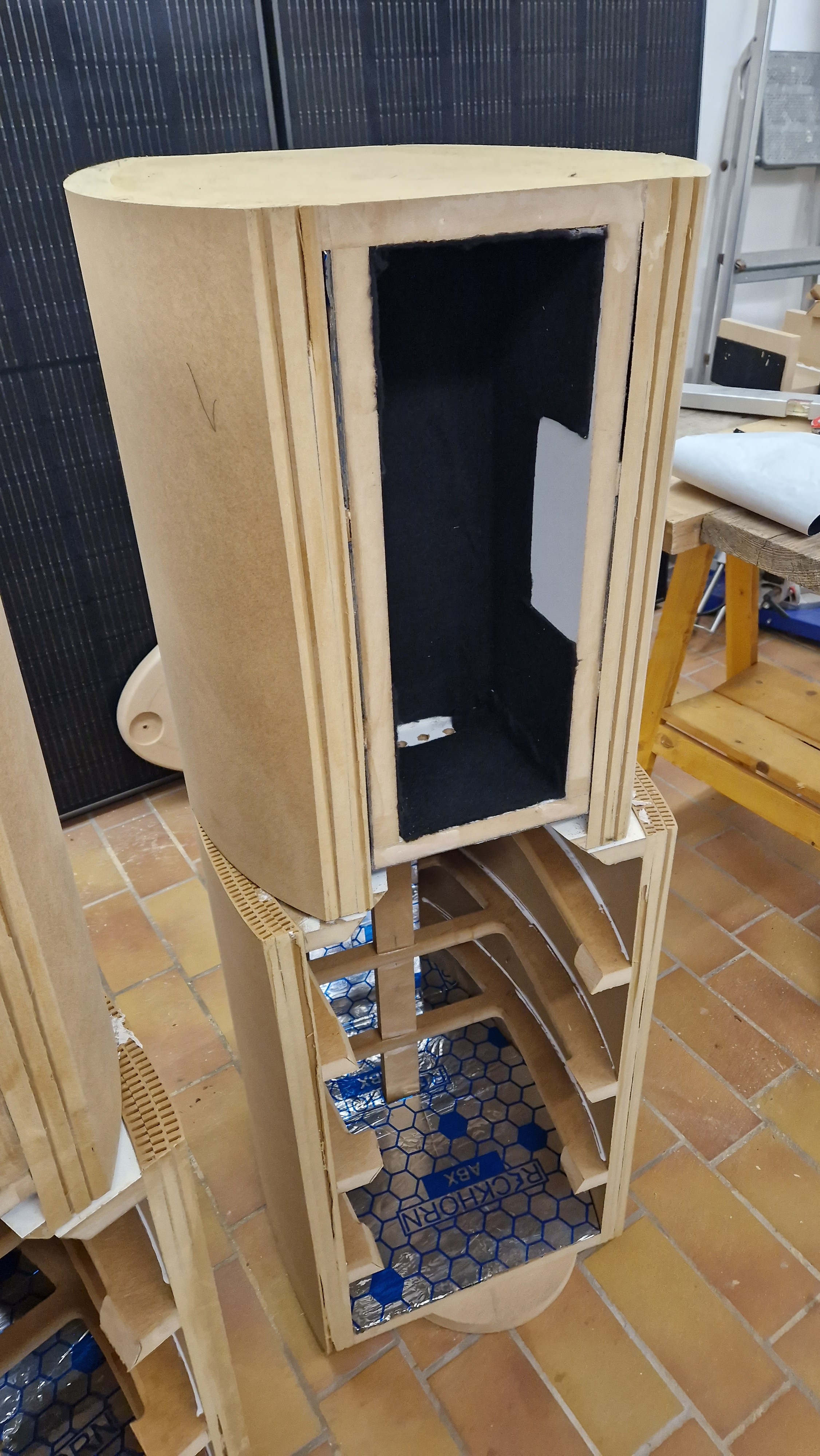

                      #265

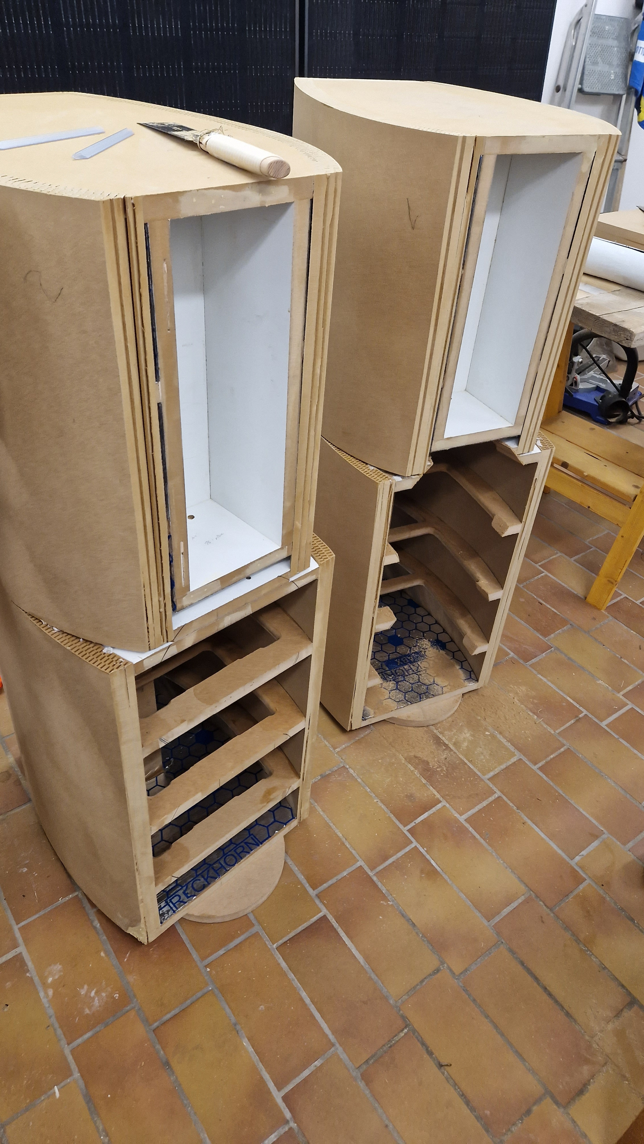

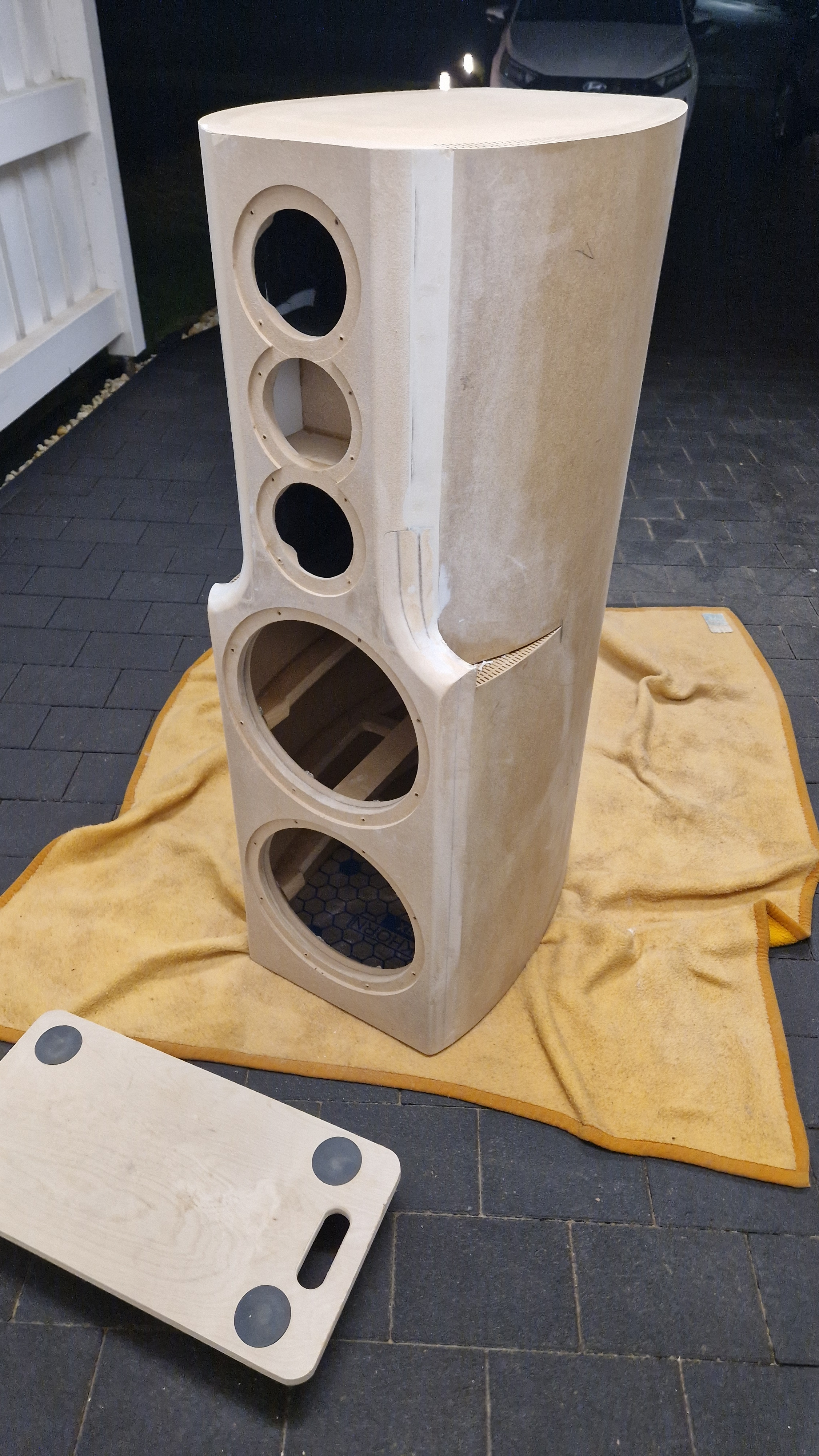

                      Es geht voran.
Ansichten: 456
Größe: 1,93 MB
ID: 717466 Klicke auf die Grafik für eine vergrößerte Ansicht
Ansichten: 425
Größe: 1,87 MB
ID: 717467 Klicke auf die Grafik für eine vergrößerte Ansicht
Ansichten: 420
Größe: 2,24 MB

                        #266

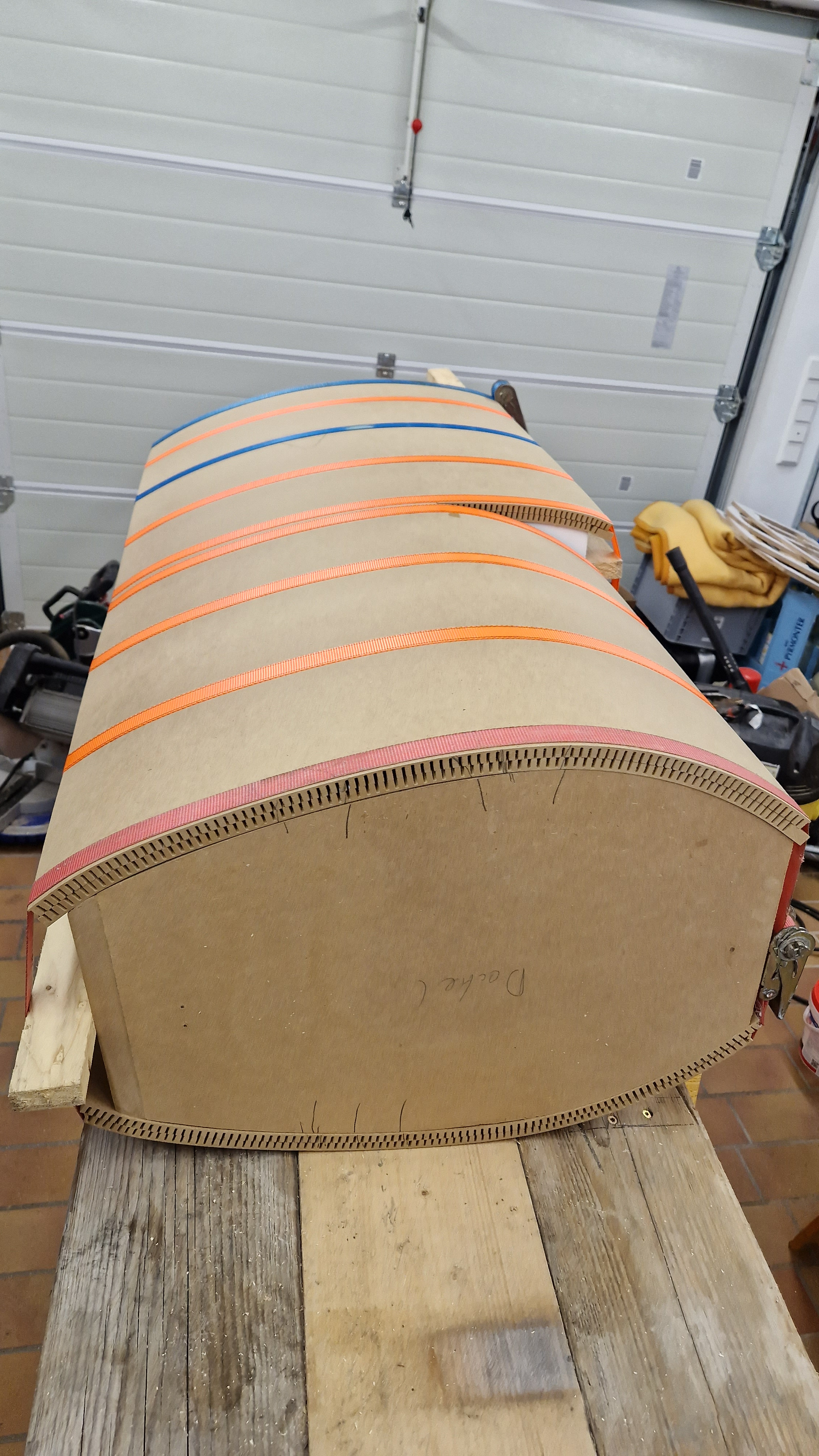

                        Es geht weiter.
Ansichten: 445
Größe: 1,80 MB
ID: 717591 Klicke auf die Grafik für eine vergrößerte Ansicht
Ansichten: 381
Größe: 2,20 MB
ID: 717592 Klicke auf die Grafik für eine vergrößerte Ansicht
Ansichten: 398
Größe: 1,83 MB
ID: 717593 Klicke auf die Grafik für eine vergrößerte Ansicht
Ansichten: 415
Größe: 1,99 MB
ID: 717594 Klicke auf die Grafik für eine vergrößerte Ansicht
Ansichten: 432
Größe: 2,22 MB

                        • Timo VOX
                          • 10.01.2009
                          • 1403

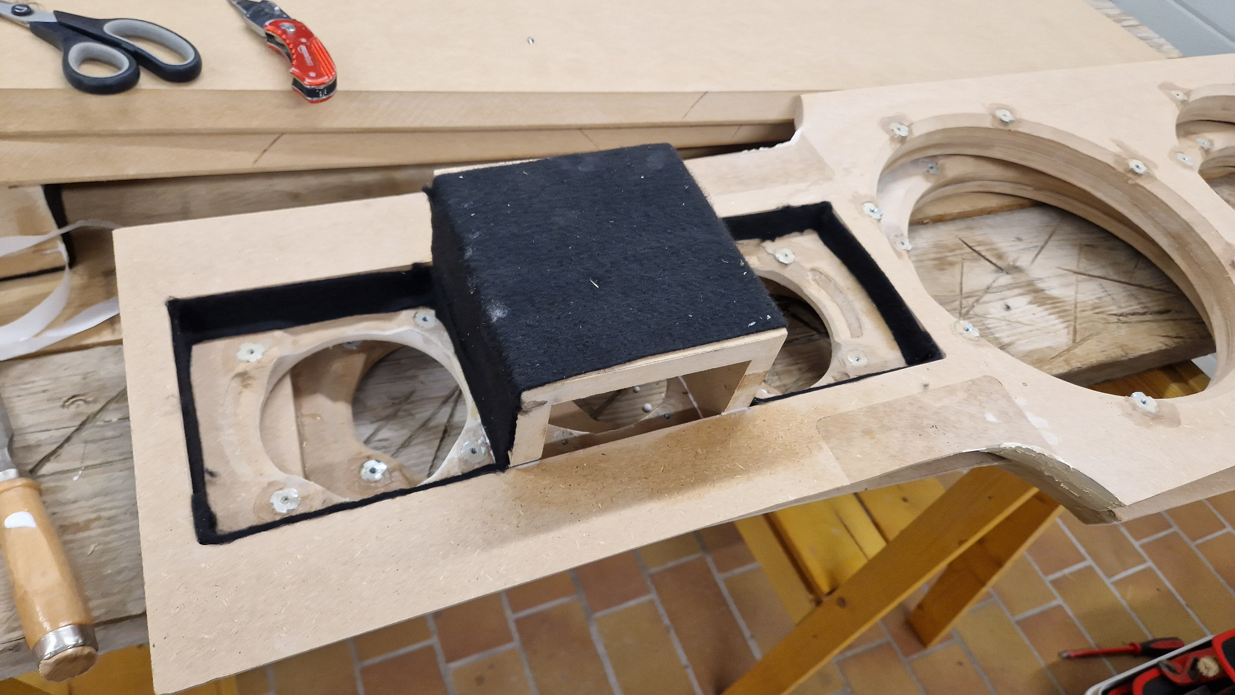

                          #267

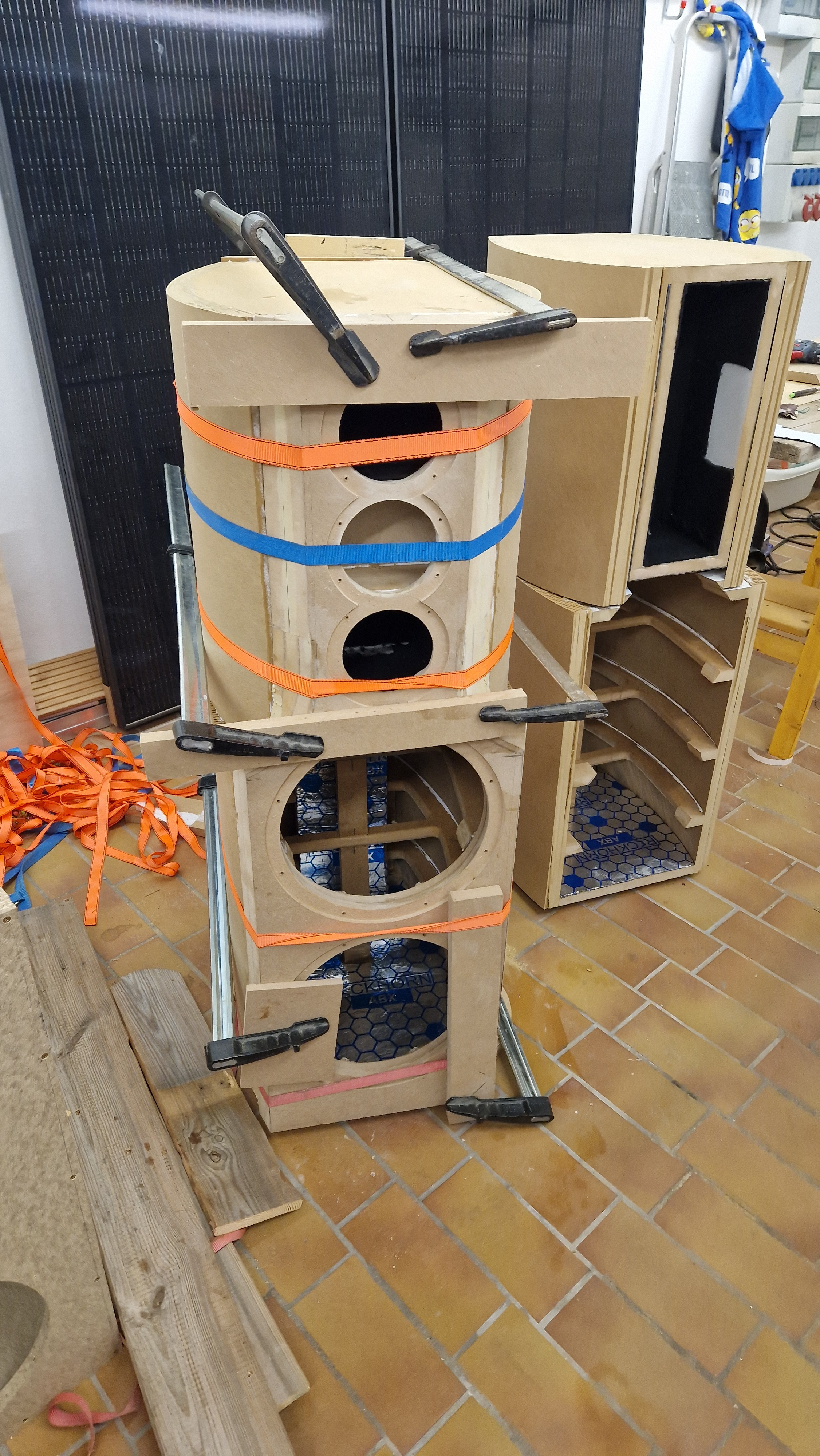

                          Noch gut eine Woche denke ich bis fertig.
                          Habe die Waage mal benutzt, 65,0Kg wiegt nun eine.
                          Dazu kommen noch der Fuß und die Boden Deckelplatte, das waren 17Kg unausgefräst.
                          Also ca. 15Kg, plus noch die Chassis und Kabel, Terminal.
                          Also 20Kg.
                          Ich müsste also ziemlich genau bei 100Kg landen ggf. leicht drüber.
Ansichten: 431
Größe: 2,02 MB
ID: 717626 Klicke auf die Grafik für eine vergrößerte Ansicht
Ansichten: 404
Größe: 1,94 MB

                            #268
                            Das reicht für den Hexenschuss.
                              • 1270
                              #269
                              ...und jetzt rechne mal die Hohlräume im Biege-PDF weg (nochmal 30% Zuschlag auf das Gewicht MDF?), wo die Box landen würde, wenn die Wand massiv wäre
                                • 29083
                                #270
                                Oder mit Quarzsand gefüllt...wuste gar nicht, dass man PDFs biegen kann.
