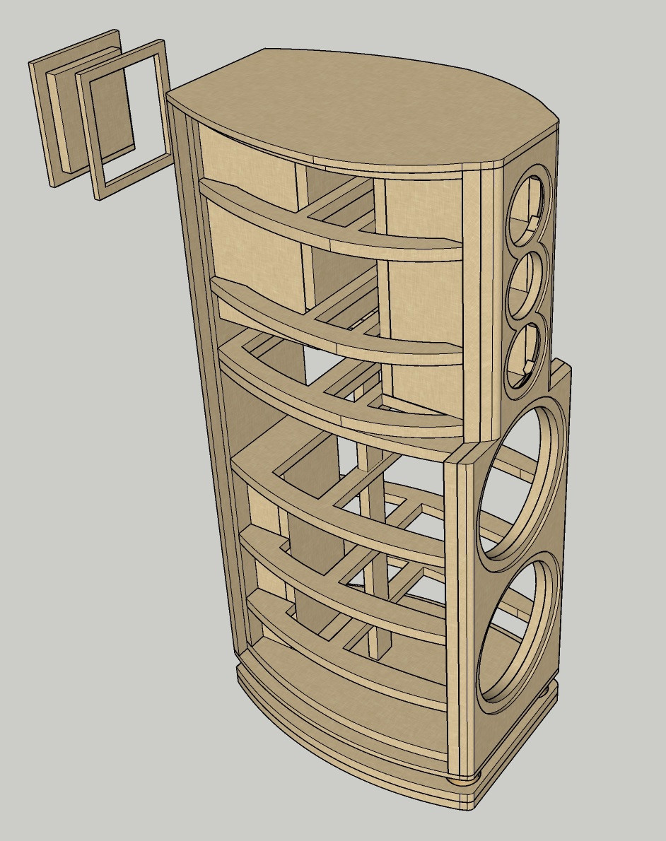

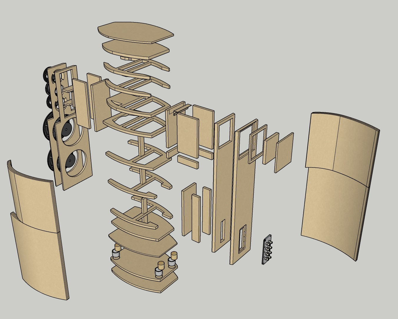

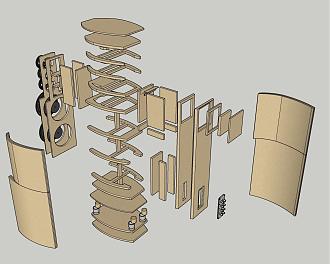

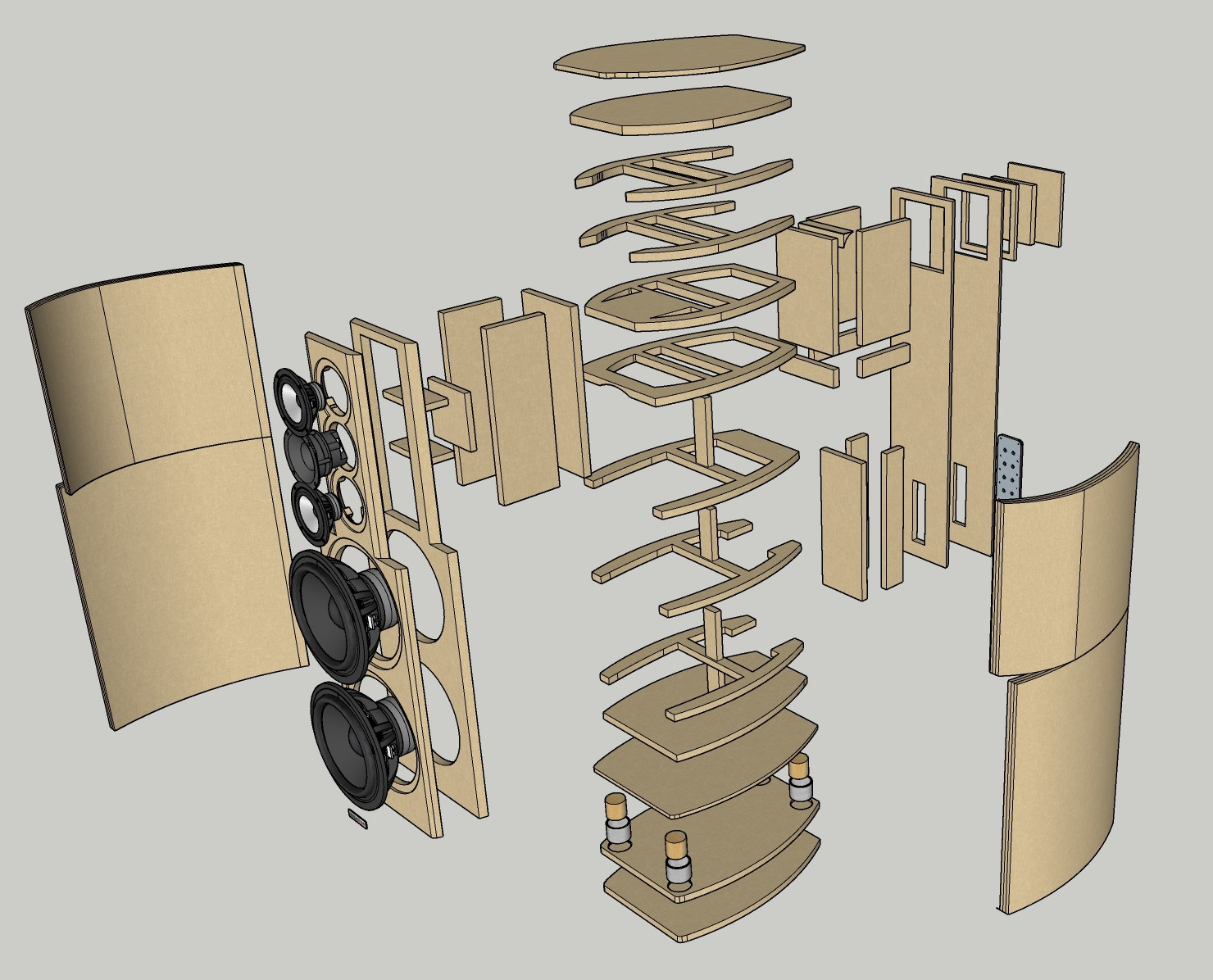

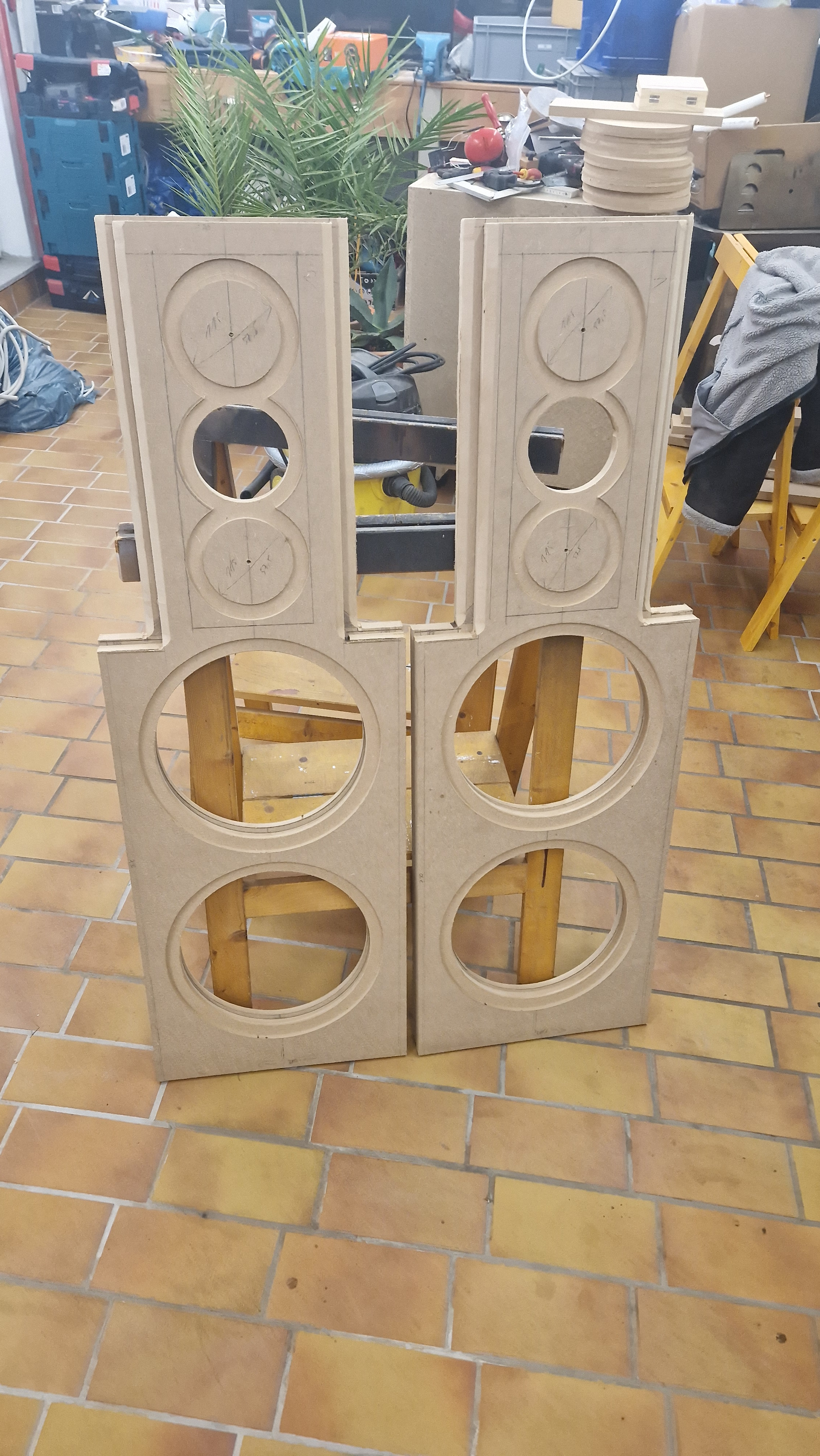

        goofy_ac ich habe in sketchup gemacht.
        Volumen habe ich das Programm zeigt Dir die Flächen, aber Visaton hat Manuel nachgerechnet.
        Differenz 900ml :-P.

          900ml bekommst Du alleine schon als Differenz zwischen einem schönen und nicht so schönen Modell eines TIW300...
          Manuell wird gewerblich in der heutigen Zeit niemand mehr solche Volumen ausrechnen. Dafür arbeitet man mit CAD: Hüllvolumen der Box erzeugen - Körper kombinieren mit Komponenten - > Subtraktion -> fertig

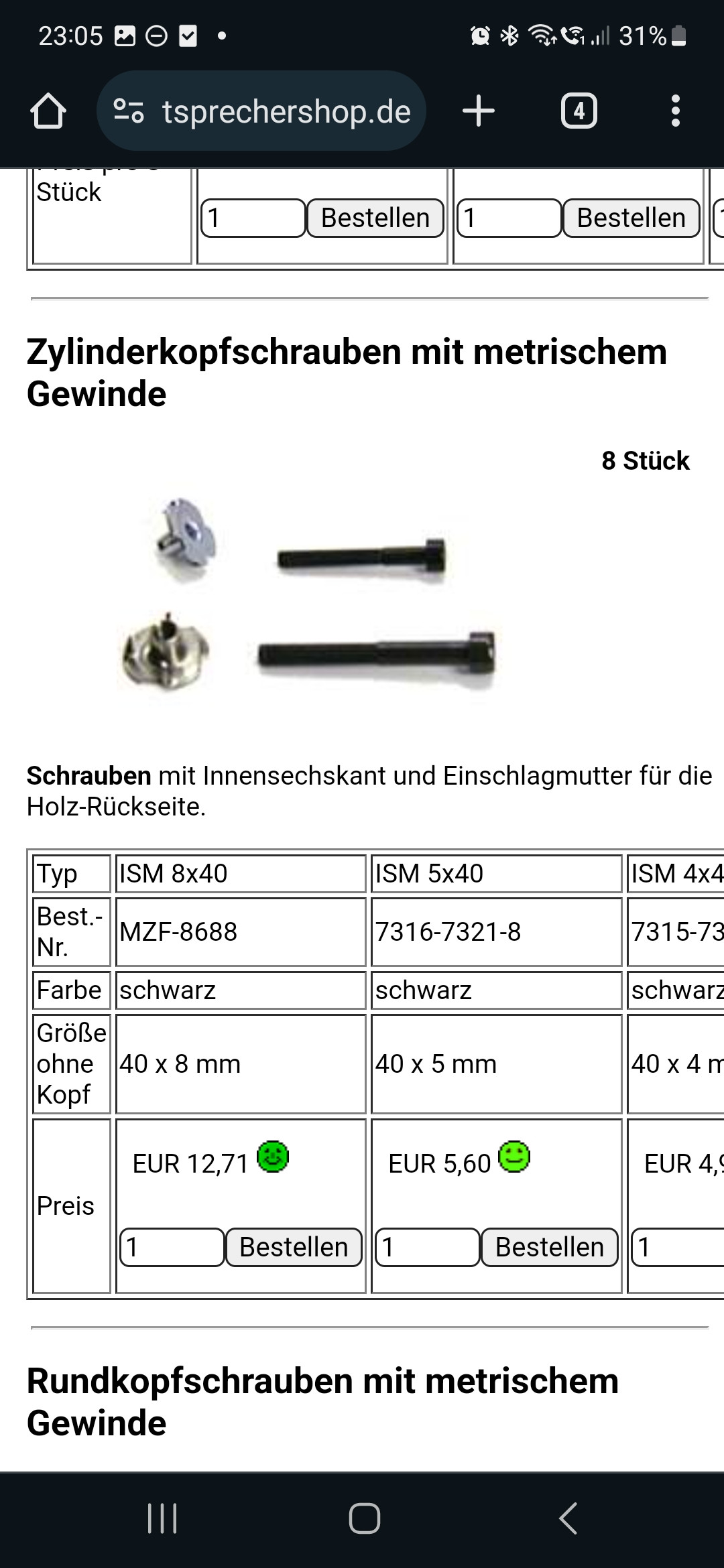

            Sagt mal bekommt man das Luftdicht?
            Mein Heco sub hatte das auch so, finde das irgendwie schöner als die Schrauben im Mdf

              Natürlich… Setz die Einschlagmutter mit nem Tropfen Silikon auf der Auflagefläche ins MDF, lass es über 24 Std aushärten, bevor Du die Chassis montierst. Die Schrauben bekommen ebenfalls (bei der finalen Montage) auf Höhe der Kontaktfläche zum Gegengewinde nen Tropfen Silikon.
              Alternativ gibt es Unterlegscheiben in metrischen Größen aus PA, erfüllen den gleichen Zweck, bedeutet weniger Schmiererei, dafür kommt allerdings der Schraubenkopf 4-5 Zehntel weiter hervor
              Abgesehen von dieser Art der Montage - welche Undichtigkeiten erwartest Du über die Gewindegänge, durch die Bohrung, vorbei an der Auflagefläche des Schraubenkopfes auf dem Chassisrand? Vor etlichen Jahren meine ich, hätte Visaton mal nen Test mit einer 8 oder 10mm Bohrung in einer CB gemacht - und nichts Messbares herausbekommen

                Finde ich auch. Sauber gefräste Auflageflächen und einfach montieren. Bei Dir und den bisherigen Arbeiten sehe ich da kein Problem.
                Mit Schrauben in MDF habe ich aber kein Problem. Festziehen bis der Schraubenkopf aufliegt und dann so 2-3 Grad drehen für etwas Vorspannung drauf. Hält immer. Habe auch schon von Gewinde in MDF geschnitten gelesen mit Erfolg, das auch mal probiert. Geht auch.

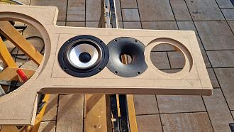

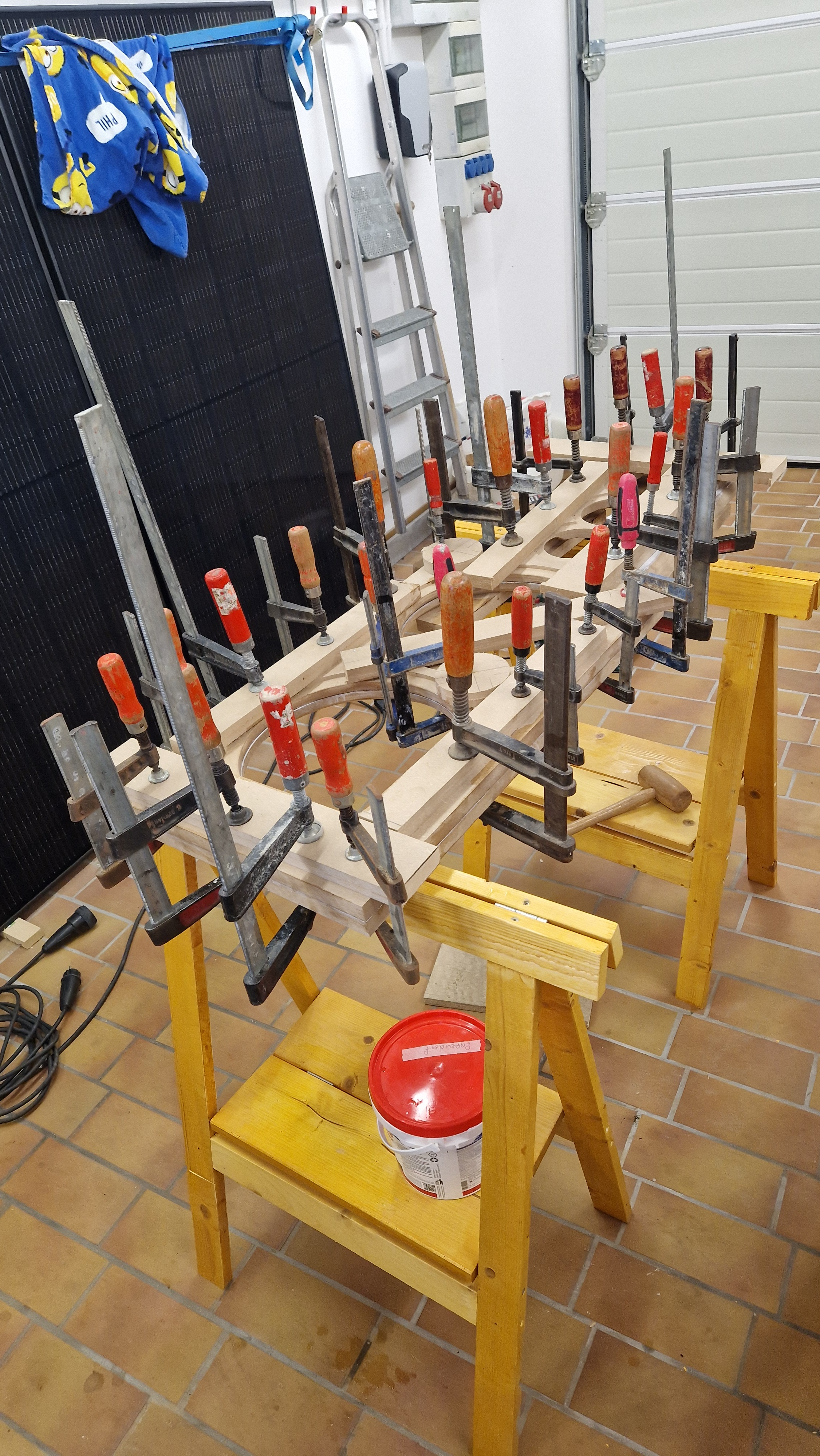

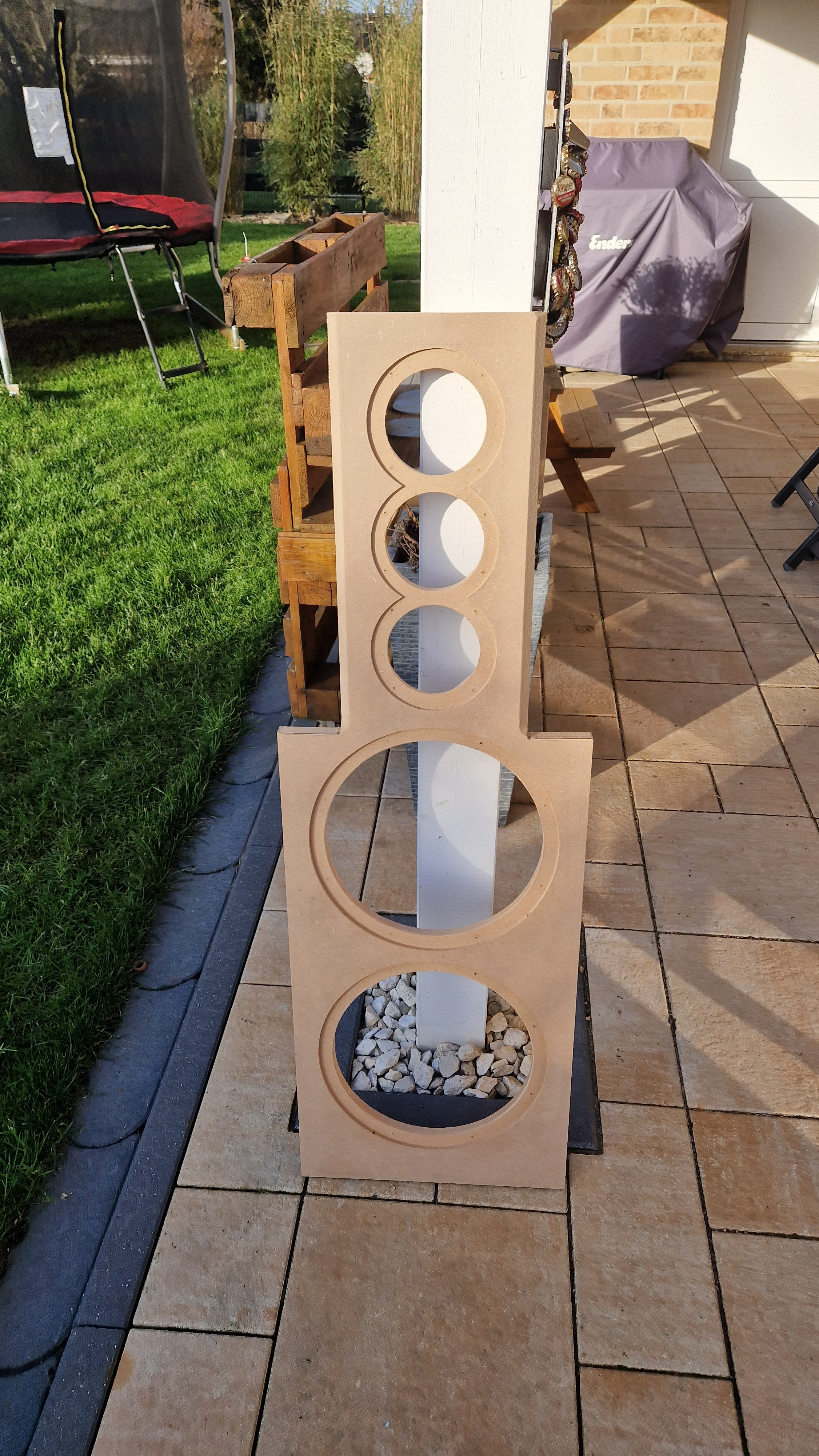

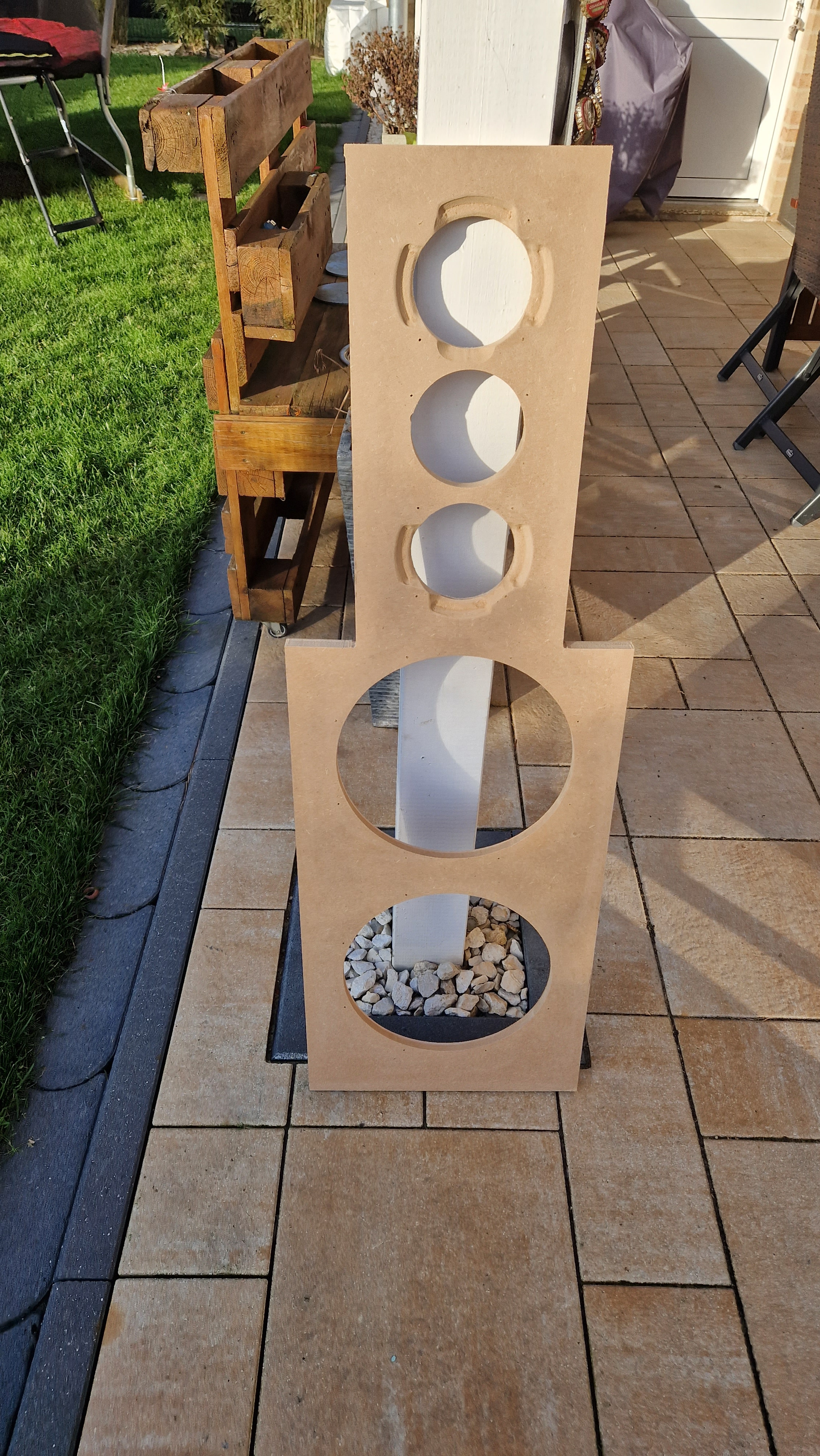

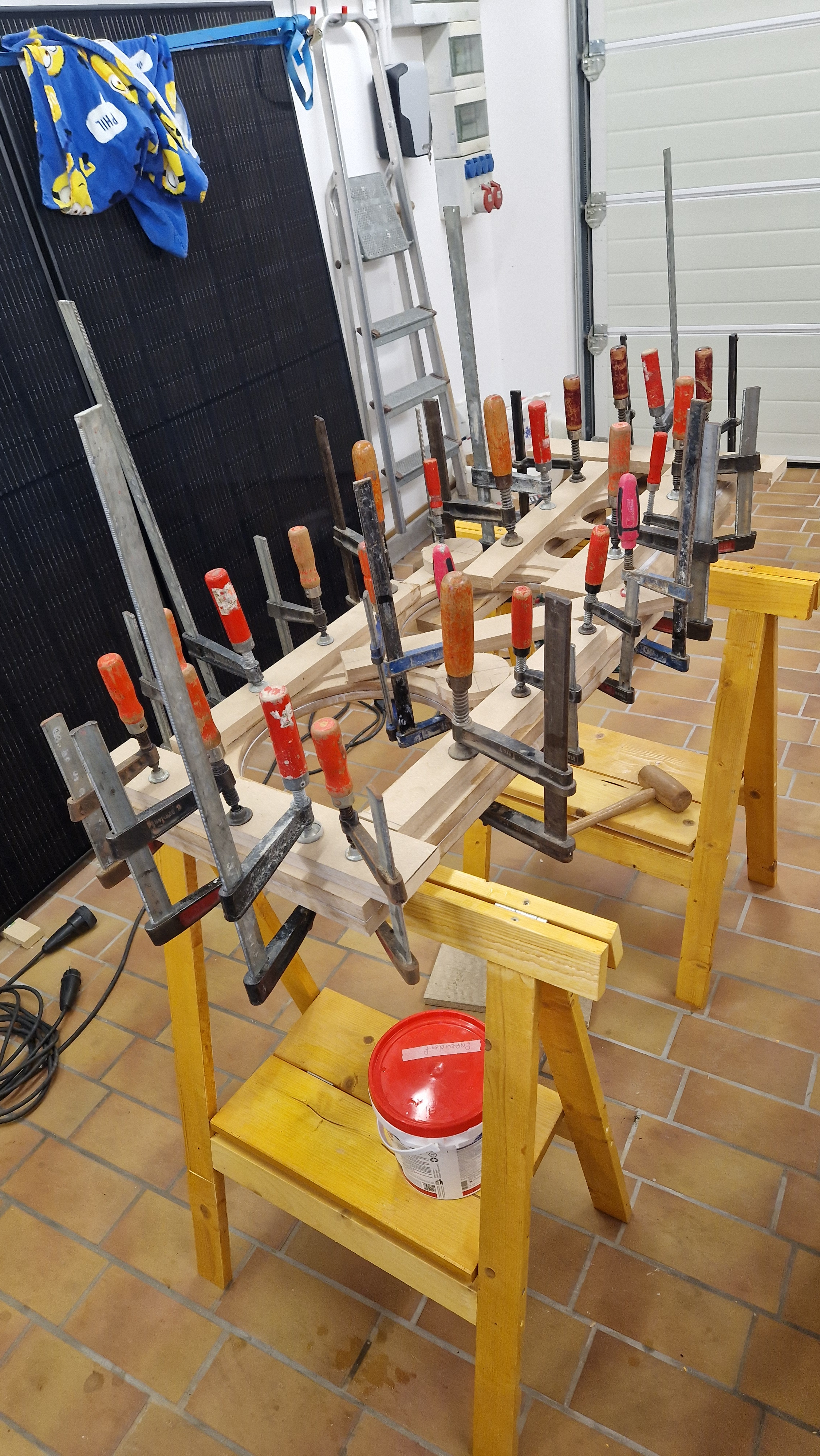

                      Es wird langsam mit der Front
Ansichten: 370
Größe: 2,35 MB
ID: 716952 Klicke auf die Grafik für eine vergrößerte Ansicht
Ansichten: 329
Größe: 2,56 MB
ID: 716953 Klicke auf die Grafik für eine vergrößerte Ansicht
Ansichten: 352
Größe: 2,33 MB
ID: 716954 Klicke auf die Grafik für eine vergrößerte Ansicht
Ansichten: 330
Größe: 2,56 MB

                        #206
                        Schön grün.....der Rasen Der Rest sieht auch gut aus.

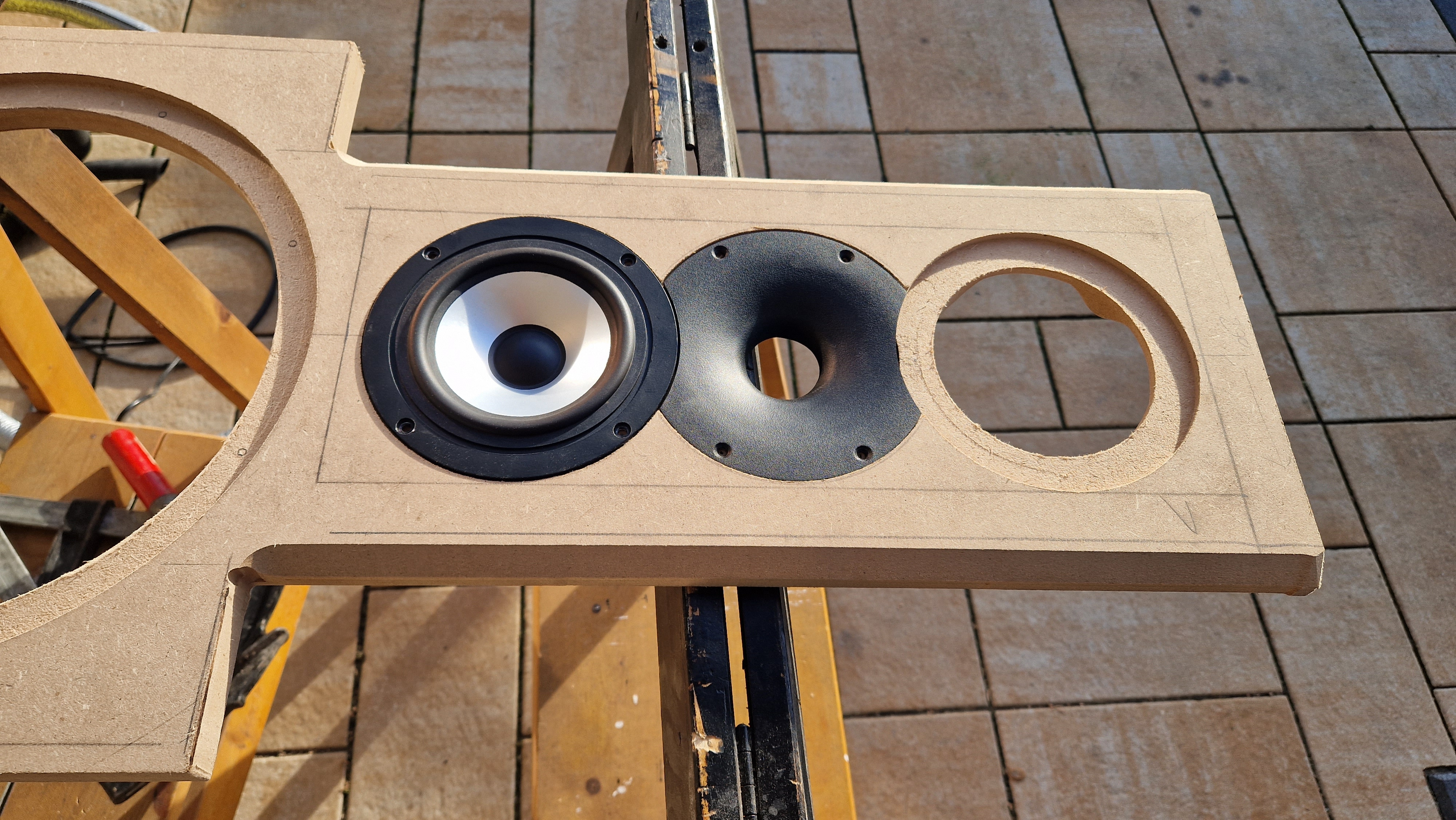

                          #207
                          Entweder ist der Fräser stumpf oder irgendwas stimmt am Verhältnis zwischen Drehzahl und Vorschub nicht.
                          Davon abgesehen, prima. Echte Kaventsmänner

                            #208
                            Ja der hält sich gut. War letztes Jahr viel Arbeit oder ist deiner Weiß :-P
