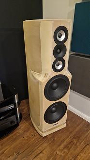

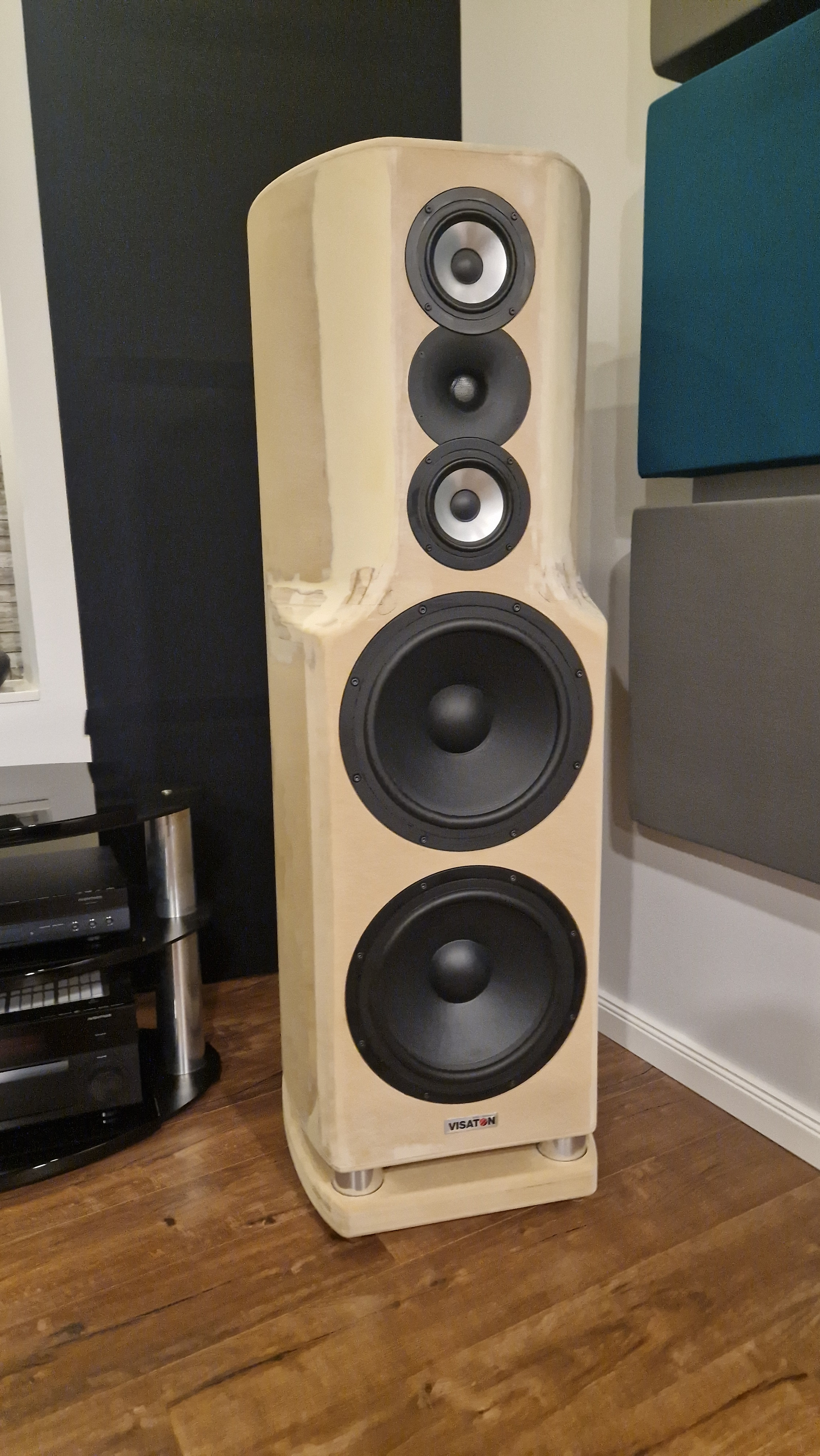

    So und hier das Ergebnis.
    Ich bin zufrieden.
    Klanglich sehr gut, s ist schwer und ich würde nun nicht sagen viel besser als die Vox, das kann ich irgendwie schlecht erhöhen.
    Jedenfalls ohne Einmessung und auf Pure direct klingt es fantastisch.
    Wie erhofft ist der Lautsprecher in jedem Belangen etwas besser.
    Ich denke mit dsp ht mt und den Einmessungen geht noch was.
    Wobei ich finde die können immer auf Pure laufen.
    Yamaha kann das ja das alles gemessen läuft nur die Front nicht dsp korrigiert wird.
    Vermutlich mache ich das sogar so da ich dann ja selbst alle chassis mit dsp einmessen kann.

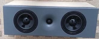

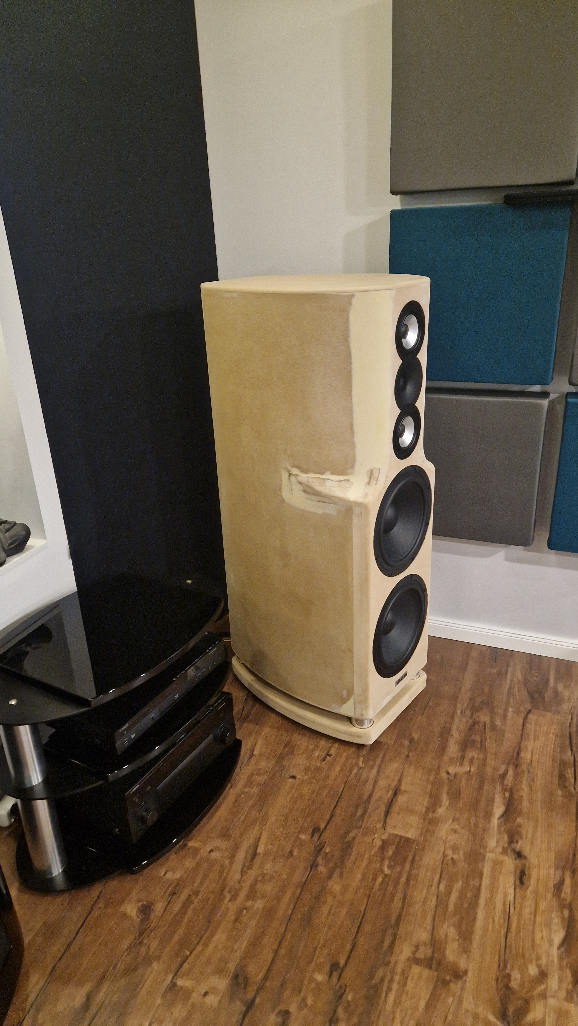

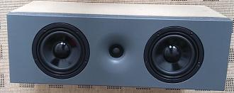

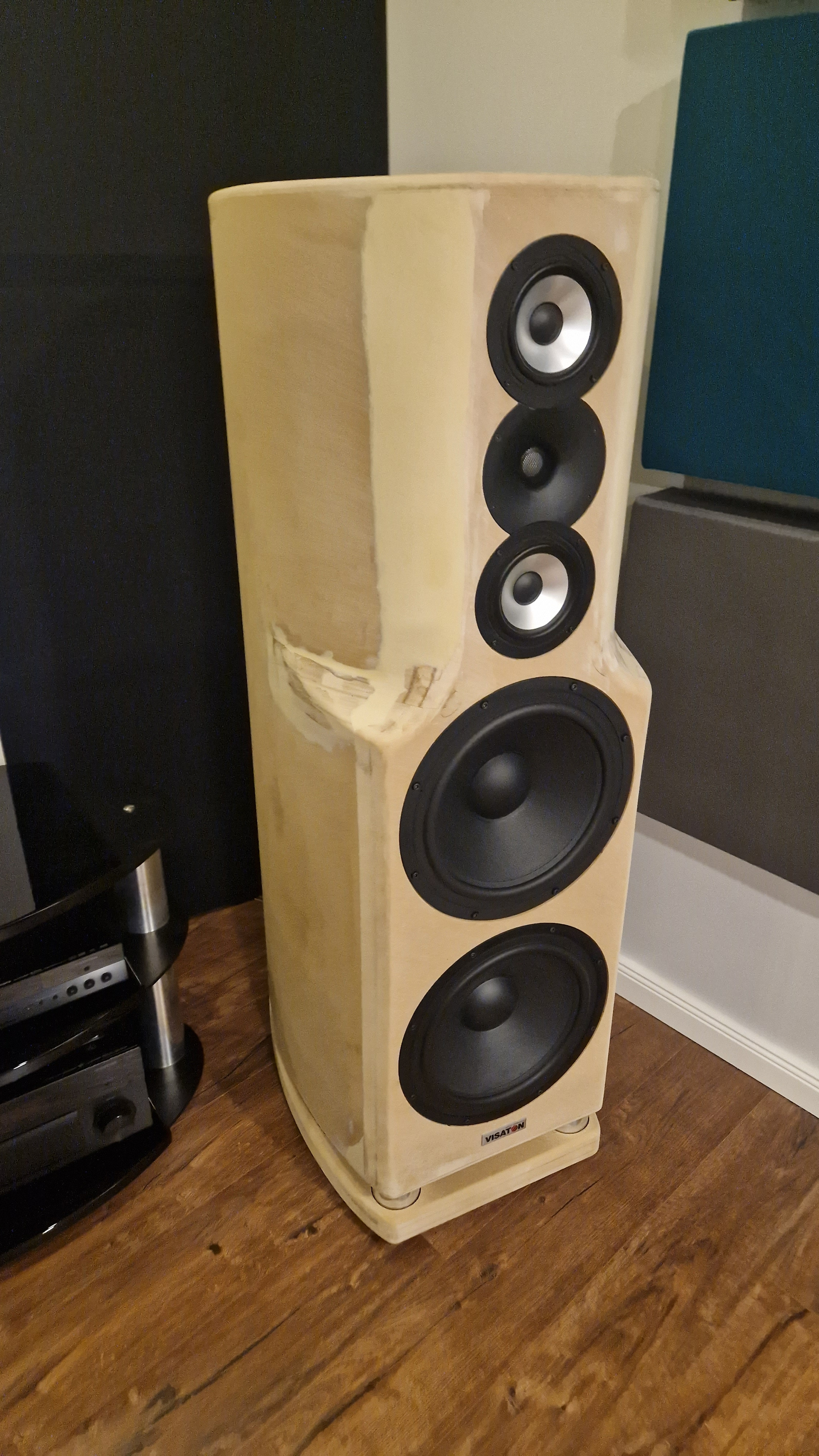

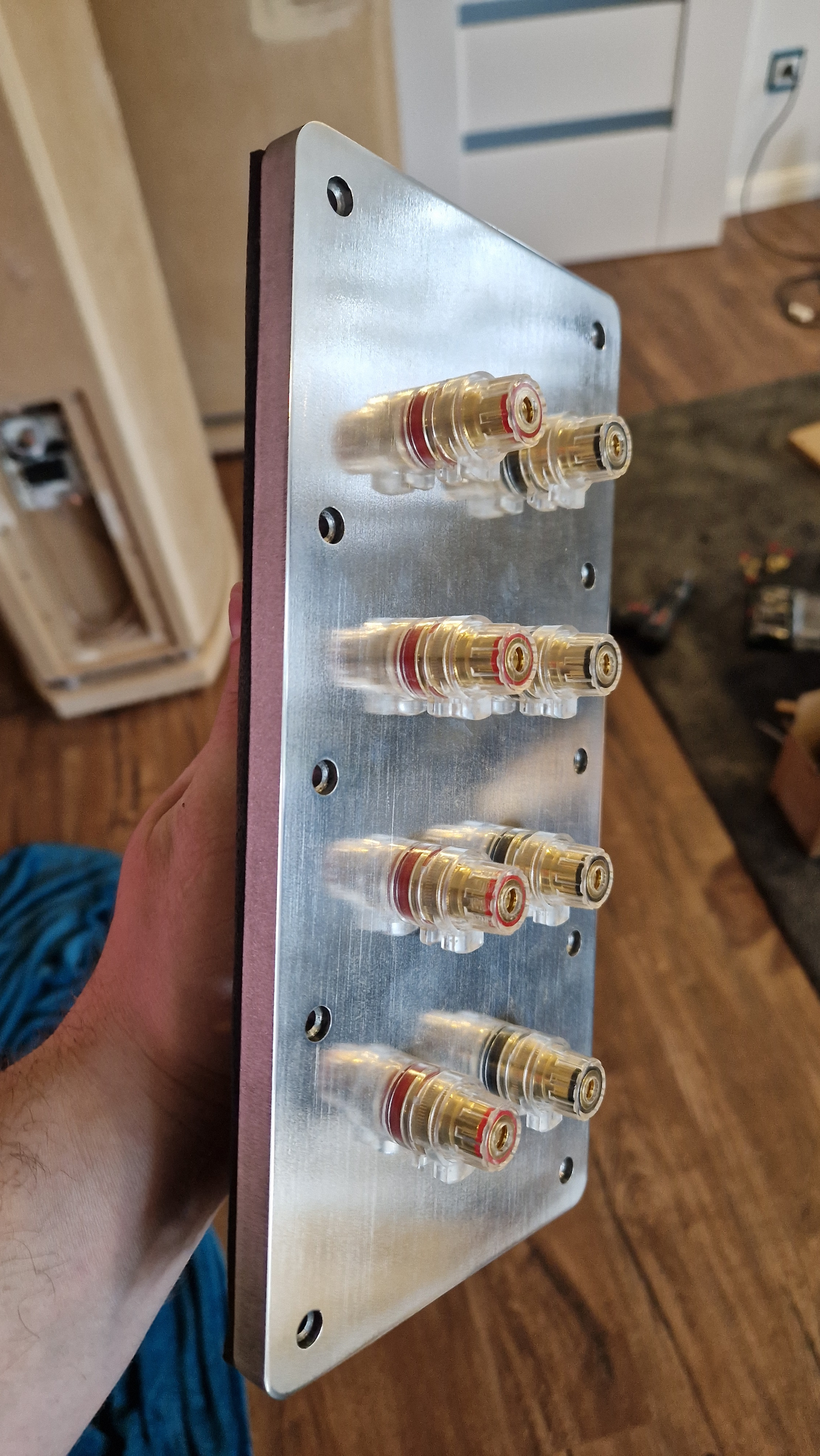

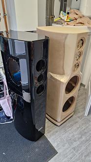

                    Dann hier Bilder
Ansichten: 457
Größe: 1,93 MB
ID: 717981 Klicke auf die Grafik für eine vergrößerte Ansicht
Ansichten: 444
Größe: 1,78 MB
ID: 717982 Klicke auf die Grafik für eine vergrößerte Ansicht
Ansichten: 436
Größe: 1,89 MB
ID: 717983 Klicke auf die Grafik für eine vergrößerte Ansicht
Ansichten: 454
Größe: 1,95 MB
ID: 717984 Klicke auf die Grafik für eine vergrößerte Ansicht
Ansichten: 464
Größe: 1,85 MB
                    Zuletzt geändert von Timo VOX; 01.11.2024, 10:40.

                    • Bastie1977
                      • 21.10.2014
                      • 59
                      #310
                      Einfach nur der Hammer!!!!!! Sehr geil
                        • 5984
                        #311
                        Ein WG ohne Schrauben hat was. Wenn man es kann, warum nicht.
                        • Whoofmax
                          • 16.01.2008
                          • 993
                          #312
                          Sehen Klasse aus, sauber gebaut

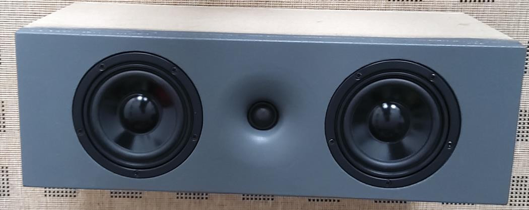

                            #313
                            Ist keine Raketentechnik.
                            Noch schöner, wenn man es gar nicht erkennt.
Name: center tibor.jpg
Ansichten: 508
Größe: 70,7 KB

                              #314
                              Danke.
                              Mein waveguide hat aber schrauben
