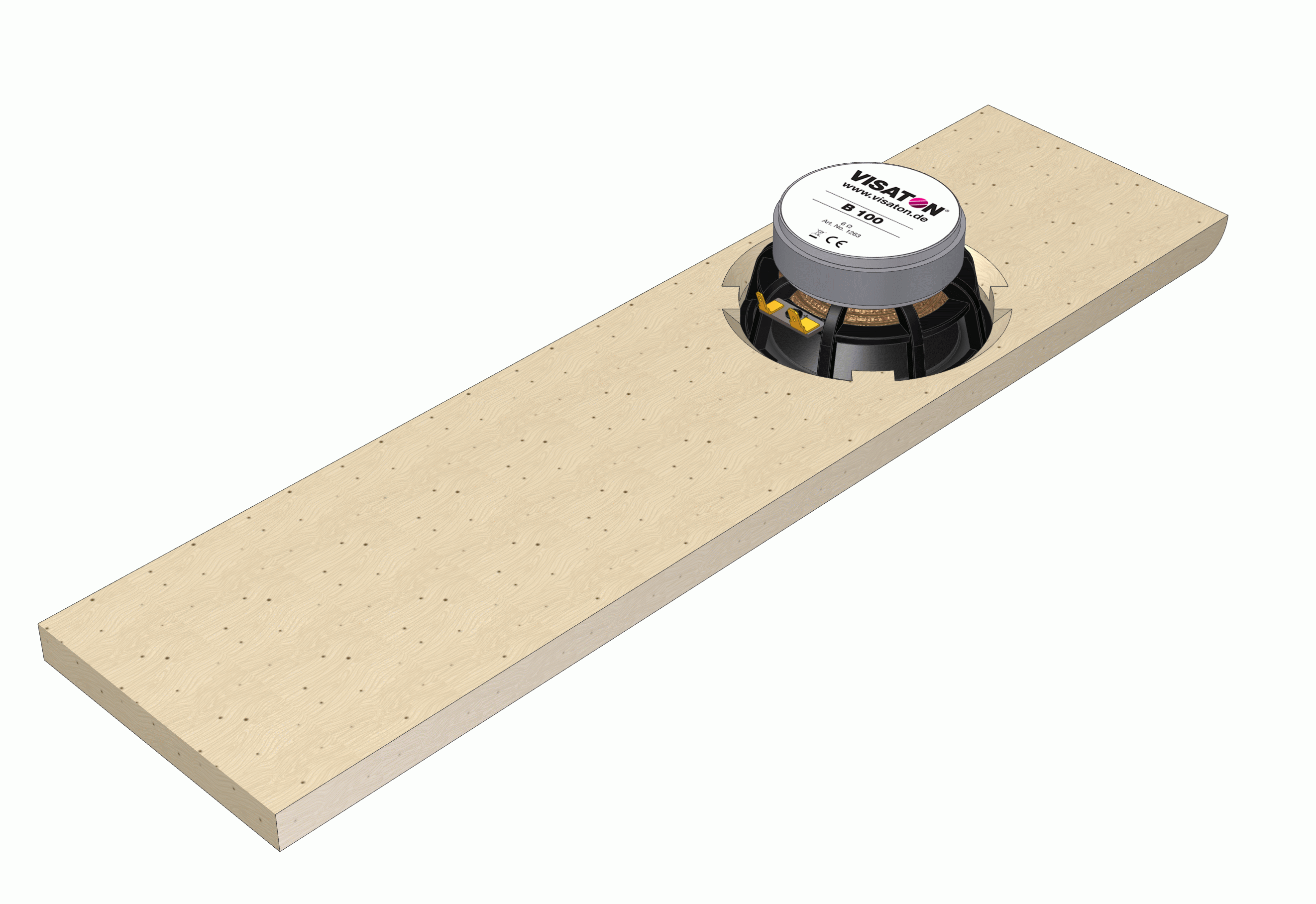

    Beeindruckendes Konzept. Daumen hoch! Vergiss bitte die Fasen auf der Rückseite der Ausschnitte der Chassis (speziell der Mitteltöner) nicht. Hier das Beispiel unserer Solo 15:
    Klicke auf die Grafik für eine vergrößerte Ansicht  Name: solo15_front_180420_0.gif Ansichten: 0 Größe: 413,6 KB ID: 716585​

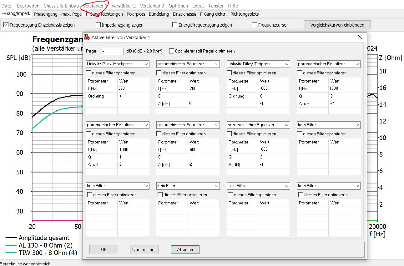

        Trennung TT-MT auch ich würde unbedingt steiler trennen, akustisch LR4 bei 300 Hz. Dazu müssten die Al einen aktiven Hochpas erhalten. Das bringt sehr viel.

          sorry erstmal, ich konnte nicht alle Posts im Detail lesen, ... war bis eben stark unter Druck, ... ich versuche nach und nach die Antworten zu geben, aber das alles sieht doch schon sehr gut aus, ...
          zuerst mal zu der Trennung TT zu MT, das ist eigentlich noch sehr viel wichtiger als die obere Trennung, bei 200 bis 400 Hz sollte schon alles gut passen und natürlich müssen die AL130 einen Hochpass bekommen, ... und die TIW300 natürlich einen entsprechenden Tiefpass, ... ABER ich bin nicht der Meinung dass steil getrennt werden muss, ... das treibt die Gruppenlaufzeit in die Höhe, ... meine idealen Trennungen bei meinen Boxen in aktiv sind LR2 im Bereich um 200 bis 400 Hz und so ab 1000 Hz trenne ich per LR4. ICH trenne nur so steil wenn es Phasenprobleme eines Treibers gibt, das ist aber hier nicht zu befürchten.
          ich habe mit LR4 in meinen Simulationen getrennt weil es besser aussah, aber soetwas kontrolliere ich per Messung.

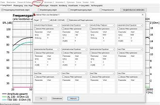

            ich habe mal meine letzte Simulation angehängt, ... und ich habe die Bitte auch mal in die Abstimmung reinzuschauen, ich habe mir die aktiven Einstellungen gründlich überlegt:
            Klicke auf die Grafik für eine vergrößerte Ansicht  Name: xxl.JPG Ansichten: 0 Größe: 255,5 KB ID: 716605

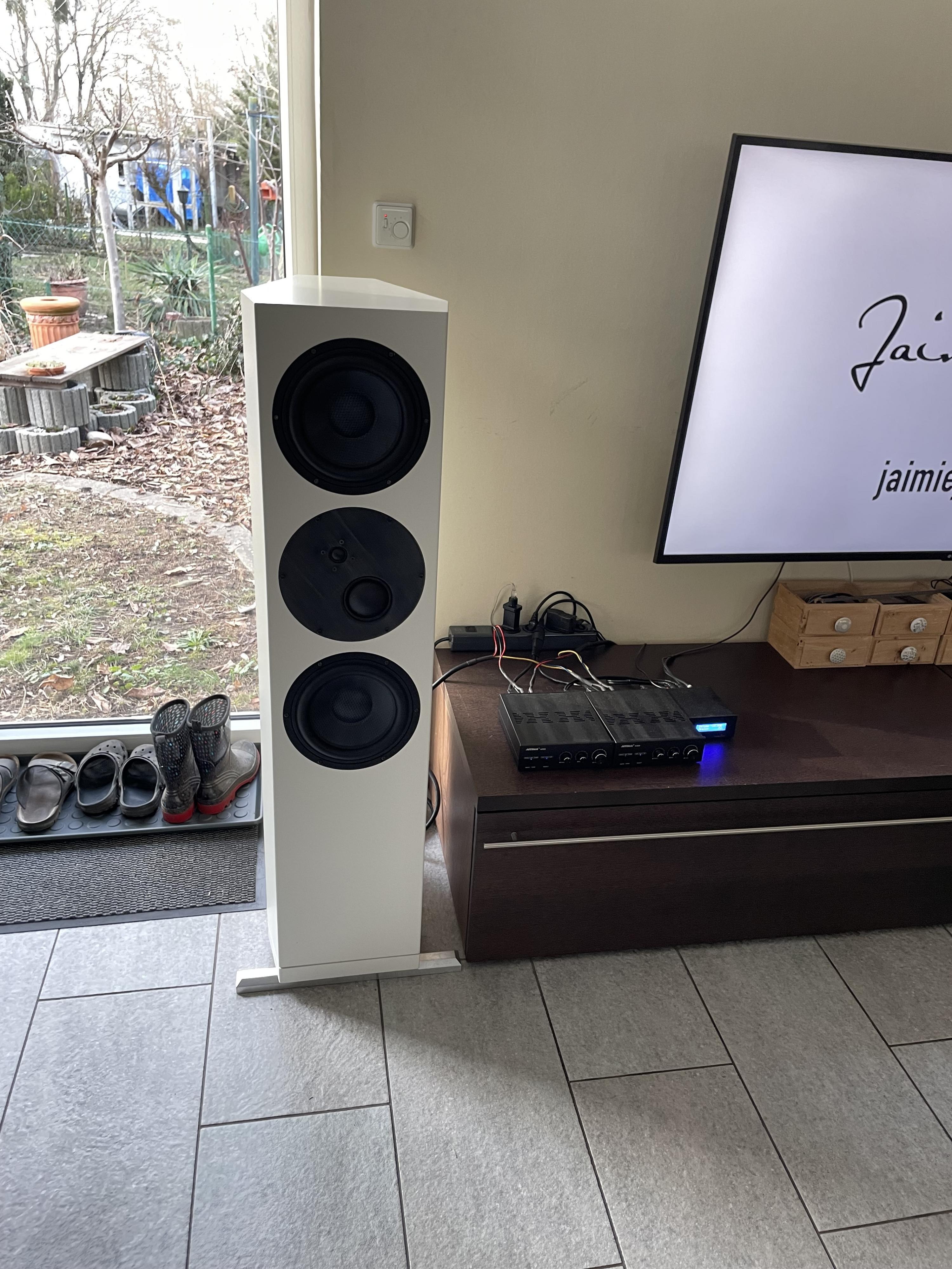

              CONCORDE WG 300 Rounded
              VOX 301 Oval
              VOX 301 Center Oval
              COUPLET KE OVAL
              Mein Wohnkino

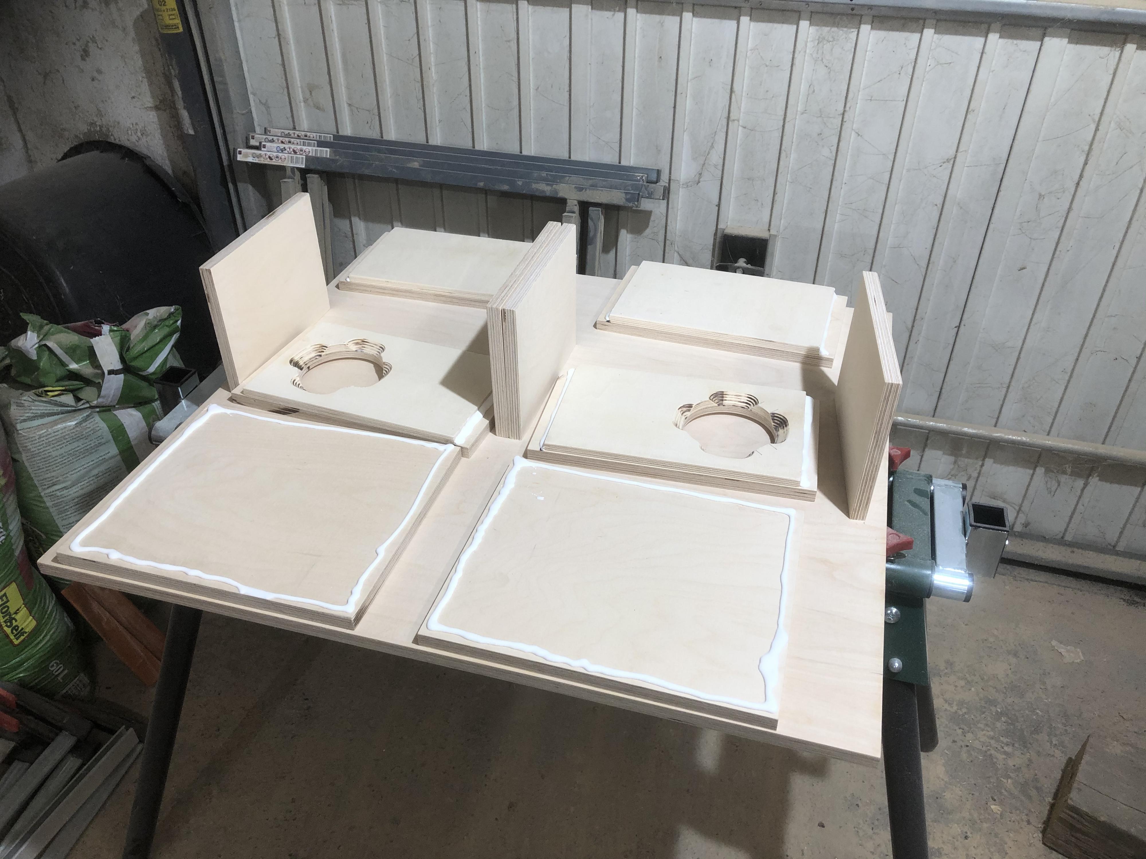

                    #114

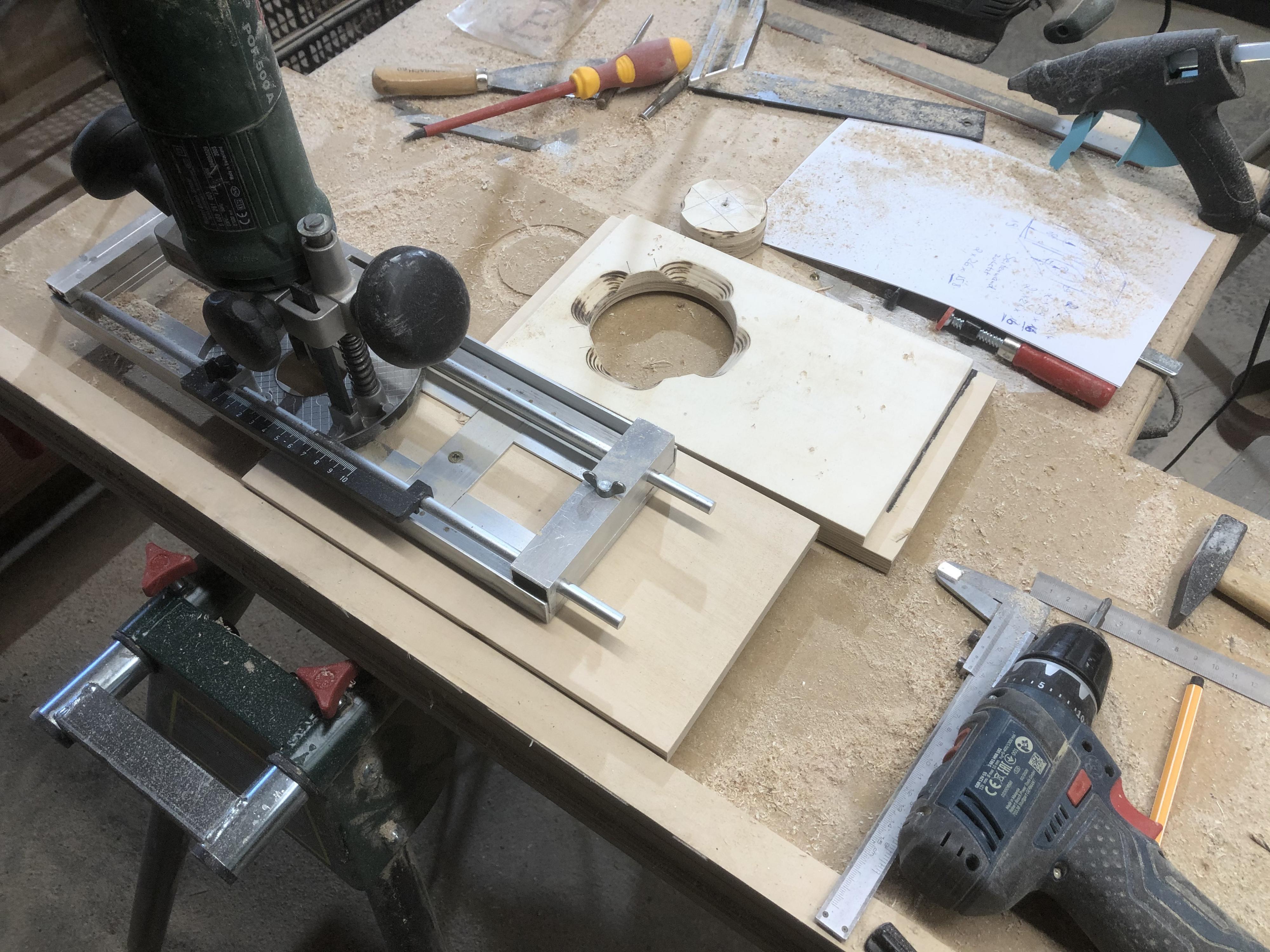

                    habe ich jetzt mehrmals gemacht! ist etwas mehr Aufwand, aber lohnt sich.
Ansichten: 449
Größe: 1,31 MB
Ansichten: 440
Größe: 1,01 MB

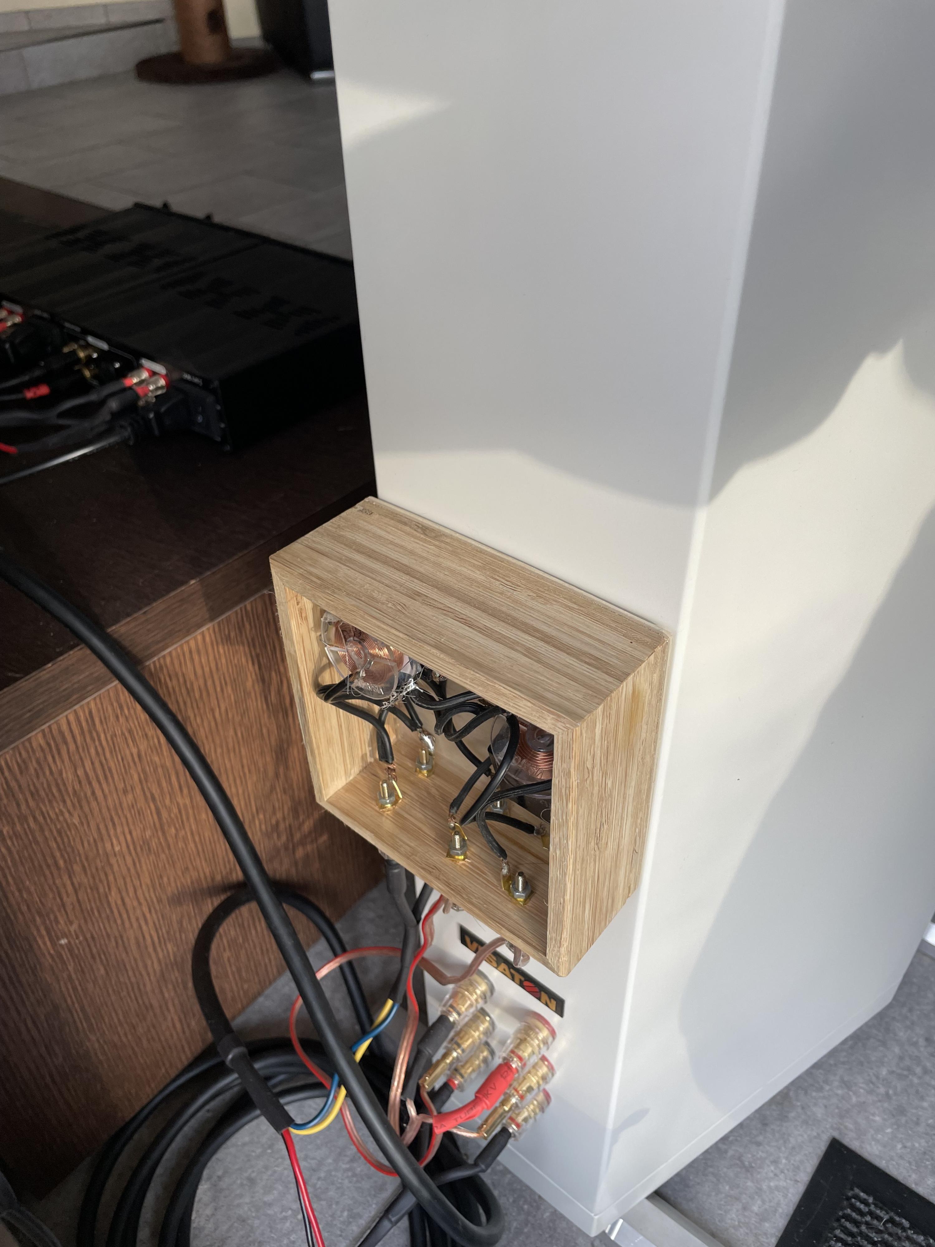

                      • 11070
                      #115
                      ich habe mir deine Simulation angeschaut, das ist nicht vollaktiv, das ist teilaktiv, ... bei Vollaktiv hängen die Treiber ohne passive Bauteile am zB eingebauten Hypex253 oder 503, oder wie bei mir am Audaphon DSP24 (externes Gerät) mit zwei Doppelverstärker, ... du brauchst für deine Box Minimum 2x3 Kanäle, ... Also würde die Audaphon schon nicht gehen und auch die MiniDSP HD gehen nicht im Dreiweger. Du kannst mit denen alleine nur Zweiweger aktivieren. Wie man die verknüpfen kann und mit zwei MiniDSP dann zwei Vierweger mit befeueren kannst, habe ich keine Erfahrung.
                      Die Hypexe kenne ich durch einen Besuch bei Bernd in Salzburger Nähe. Die lassen sich super einfach bedienen, ... ganz am Rande warte ich bis heute auf eine Lieferung von zwei Hypexen von Bernd. Die mehr als 1000 Euro kann ich mir wohl abschminken, weil mehrere Jahre untergetaucht. Ich hätte doch gerne dann die Treiber zurück die noch in Östereich liegen nigelnagelneue TL10B50. beymas 12 und 6er. Ich bin seit der Zeit sehr misstrauisch bei neuen Forenteilnehmern beim Verkauf von Teilen.
                      Ganz am Rande, ICH würde aus kostengründen Teilaktiv gehen, ... ich hätte alles hier für 2x3 Wege (Vollaktiv) und für 2x2 Wege (Teilaktiv). Im letzteren Fall würde ich eine einfache funktionierende Weiche, passiv, machen zwischen KE25WG und AL130, den Rest würde ich dann per DSP geradeziehen. So ist auch die Soli umgesetzt, wie schon geschrieben. und das würde ich jederzeit wieder so machen. weil einfach weniger rumsteht auf dem Lowboard.
Ansichten: 426
Größe: 1,26 MB
                      und die Weiche dazu:
Ansichten: 446
Größe: 849,2 KB
                      aktuell noch außerhalb, bis alles eingepegelt ist, dann baue ich das Zeugs IN die Box.

                        Sehr nice, ja bekomme ich hin mit Fräszirkel und Kreisschablone einfach vorher machen.
                        Stimmt in der Simu war es Passiv, hatte walwal gemacht.
                        Könnt Ihr die Weichenfilter hinterlegen die ich bräuchte und passiv entfernen?
                        Habe 3 mini DSP, noch eine HD dazu und dann sind die TIW auf einer anderen DSP, man muss nur vorher das Eingangssignal doppeln.
                        "Ganz am Rande, ICH würde aus kostengründen Teilaktiv gehen, ... ich hätte alles hier für 2x3 Wege (Vollaktiv) und für 2x2 Wege (Teilaktiv). Im letzteren Fall würde ich eine einfache funktionierende Weiche, passiv, machen zwischen KE25WG und AL130, den Rest würde ich dann per DSP geradeziehen. So ist auch die Soli umgesetzt, wie schon geschrieben. und das würde ich jederzeit wieder so machen. weil einfach weniger rumsteht auf dem Lowboard."
                        Naja meine Endstufe im Yamaha ist sicher besser als eine einfache AMP.
                        Es heißt doch die AL müssen aktiv sein.
                        Oder meinst du DSP TIW und DSP AL und den KE tatsächlich passiv über Weiche?
                        Die Weiche kostet auch nicht viel weniger als Vollaktiv.....

                          hatte ich in meiner letzten Simulation gemacht! und vermutlich hast es es nur übersehen, ... die letzte Simulation ist Vollaktiv mit allen Filtern drin, du musst es nur aufmachen und die Filter finden!
                          Für mich gibt es nur zwei sinnvolle Wege. teilaktiv und Vollaktiv, beides ist möglich.
                          ich höre jetzt aber mit teilaktiv auf, da du über die Simulationen leider nicht durchgetrungen bist, wie das geht. nur die Trennung zwischen MT und HT ist passiv und der Rest kann über die DSP verbogen werden, natürlich auch der Hochton, da er ja schließlich am DSP hängt.
                          Es stimmt, dass vollaktiv kaum teurer ist, bei einem solchen Aufwand einer Box würde ich die Einbaumodule von Hypex nehmen, und da entweder die 253 oder 503.
                          Dann brauchst du KEINEN externen Verstärker und man geht mit dem Vorverstärkersignal in die Boxen, entweder XLR oder Cinch. Warum du immer wieder von den MiniDSP anfängst ist mir schleierhaft, denn wenn du die Hypexe hast brauchst du keine MiniDSP.
                          Nur bei TEILAKTIV würde eine EINE MiniDSP HD gebraucht, dann aber keine Hypexe mehr, dann gehts direkt rein über die Verstärkerausgänge mit Lautsprecherterminals in die Box. Du brauchst dann eine passive Trennung die nach dem Verstärker gestrickt wird im MT und HT. Das sind in meinem Fall fünf kleine Teilchen zwei megakleine Spulen (weil hohe Trennung) und zwei Kondensatoren und einen keinen Widerstand, also alles weit unter 20 Euro, pro Seite. Oder du vergisst jetzt für immer, dass ich den Vorschlag von teilaktiv gemacht habe, dann musst du jetzt aber vergessen, dass du noch eine MiniDSP hast!!!

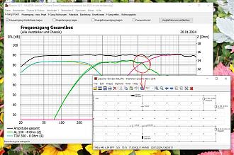

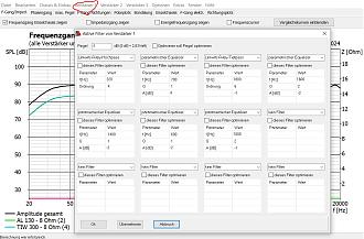

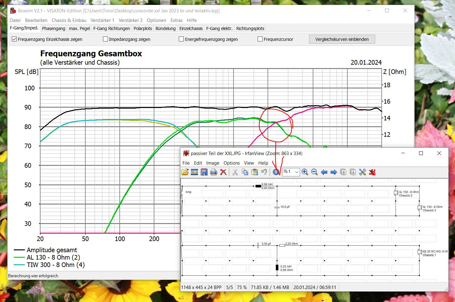

                            und ich habe nun die beiden Simulationen mal quick and dirty gemacht und war gerade eben erstaunt wie einfach die teilaktive Variante wird. Wie ich geschrieben habe zwei kleine Spulen und zwei Kondensatoren und ein Widerstand dazu, (den Widerstand könnte man vermutlich auch weglassen).
                            Klicke auf die Grafik für eine vergrößerte Ansicht  Name: passiver Teil der XXL mit Frequenzgang.JPG Ansichten: 0 Größe: 369,9 KB ID: 716644

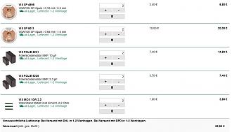

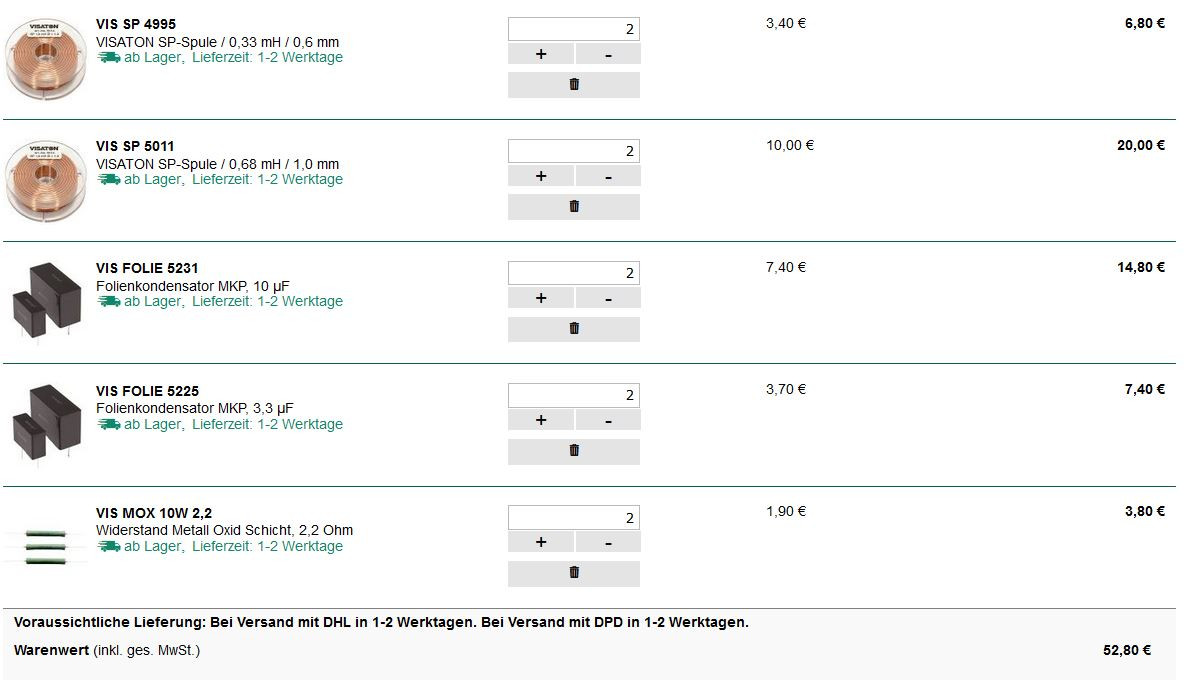

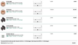

                            zur Vervollständigung wegen der Frage was kostet die Teilaktivierung:
Name: passiver Teil der XXL Kosten.JPG
Ansichten: 475
Größe: 119,7 KB

                              Bei teilaktiv kannst du die bewährte Trennung der Concorde WG nehmen.
                              Vorteil; steilere Trennung der Al, weg von Membranreso. Ich habe das mal für deine Box simuliert mit teilaktiv. Mit dem DSP vor Mittel-Hochton machst du den Hochpass der Al, hebst eine kleine Senke bei 700 Hz an und entschärfst den HT-Buckel. Mache ich auch so (ohne 700 Hz). Den Rest musst du einmessen, wobei ich nur Bass korrigieren würde, aber nur peaks zu 2/3 abschneiden, keine schmalbandigen Senken anheben, breitbandig ja, wenn du mehr Bass willst.
                              Die Spulen vor den Al kannst etwas niederrohmiger nehmen, dann mit DSP anpassen. So mache ich das auch. Die Spulen werden nicht so warm wie die 0,6 mm. Ob es nötig ist?
                              timovox teilaktiv.BPJ

                                zuerst mal war ich heute morgen erstaunt wie einfach man die Trennung passiv machen kann und nun bin ich erstaunt wie gleich deine Variante mit meiner ist, ... steilere und tiefere Trennung bei dir, von der Optik bessere Bündelung bei mir, ... da am Ende eh per DSP abgestimmt wird, würde ICH meine Variante nehmen, und du vermutlich deine, da bewährt und gemessen, ... also auch für einen Nachbauer ist deine Version die "Einfachere" und die "nachbausichere", ... meine Version dauert schon einige Wochen der Abstimmung, weil am DSP über Wochen korrigiert werden muss, bis alles passt, ...
                                Deswegen bin ich voll bei dir, ... weil Garantie, dass es was wird.
