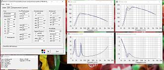

    4 BR25.50 mit 8cm und 25cm länge ergeben bei 200L 28Hz also Bigbox. Angeblich war es ja auf 30Hz abgestimmt.
    Bei 177 L 30Hz wie mein Berechnetes in Boxsim. Was 32Hz in der Simulierten Kurve anzeigt.
    Bei meinem Br Kanal ist es identisch mit 4x Br25.50 was eine 2 Hz höhere Abstimmung als die Bigbox ergibt aufgrund des Volumens.
    Timo kein Problem, das Gehäuse bleibt so, es geht nur noch um die BR Größe, es geht letztendlich darum 20x18x38 zu lassen oder auf 20x18x40 zu gehen oder gar auf 18x18x40.... oder vllt 42.
    Wenn ich Boxsim mit dem TIW so sehe ist aber eine tiefere Abstimmung nicht gerade gut. Und laut REW und meinen Messungen ist der Pegel bei dem Test Gehäuse auch wie die Boxsim Simu bei 32Hz am stärksten.

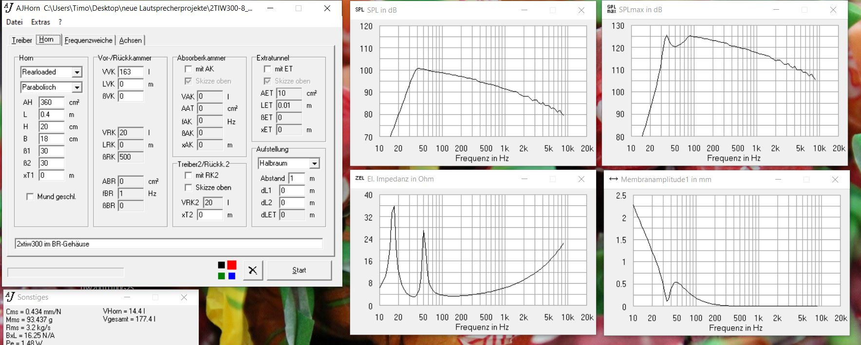

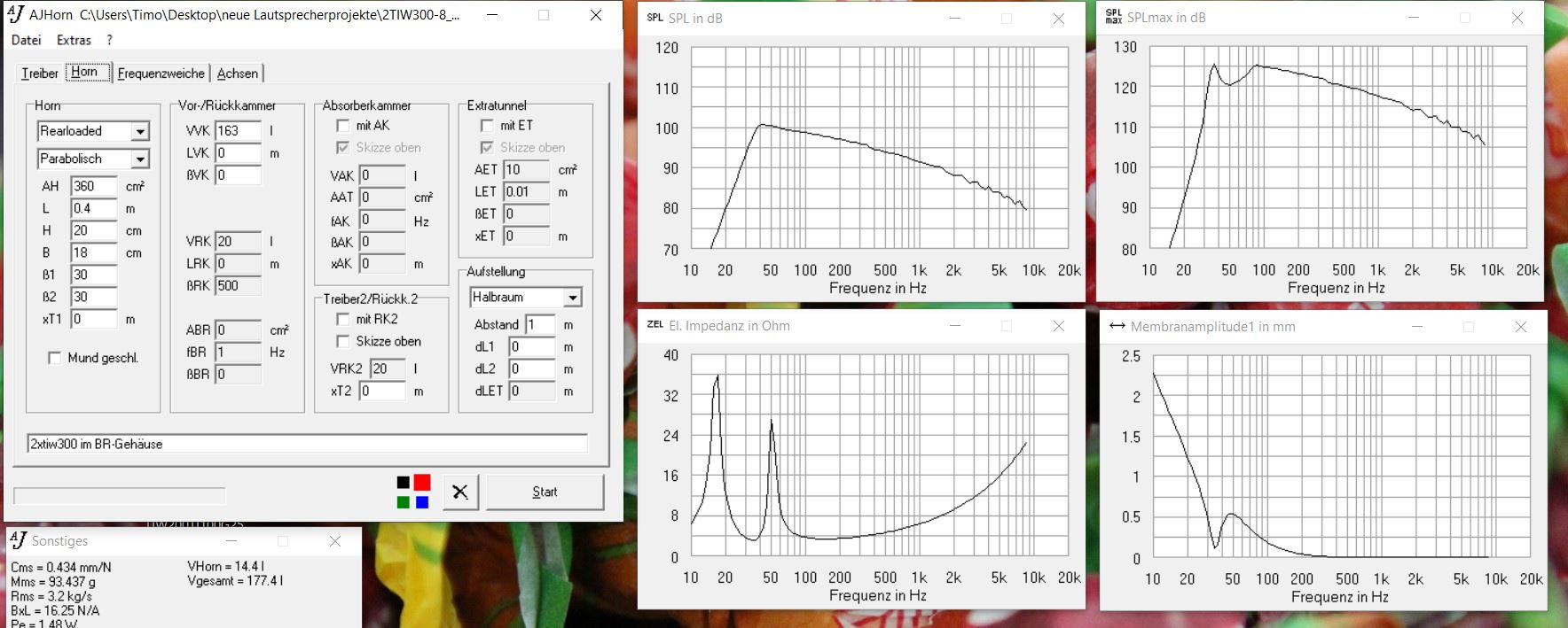

        goofy_ac ich wollte ins Bett und hatte eine ähnliche Idee.
        Also 4x Br25.50 haben 200cm².
        Meins nun 360cm²
        Verkleinere ich auf 17x18cm anstatt 20x18cm habe ich bei einer Länge von 30cm auch 30Hz und immer noch 306cm² öffnung.
        Gefällt es nicht kann man das Br verlängern um bis auf 40cm das geht ja Problemlos was anzuleimen im inneren dann sind es 27Hz laut Boxsim.
        Die Abstimmung wäre sozusagen zwischen 27 und 30Hz jederzeit veränderbar.
        Im fertigen aber Rohen Gehäuse ist der Test ja einfach indem man hinten an dem Lautsprecher das Br verlängert, da kann man auch noch problemlos was ran schrauben zum befestigen.
        Wie ist die Idee?
        Dazu müsste halt wie gesagt lediglich die Höhe um 3 cm ggf. 4 cm eingekürzt werden.

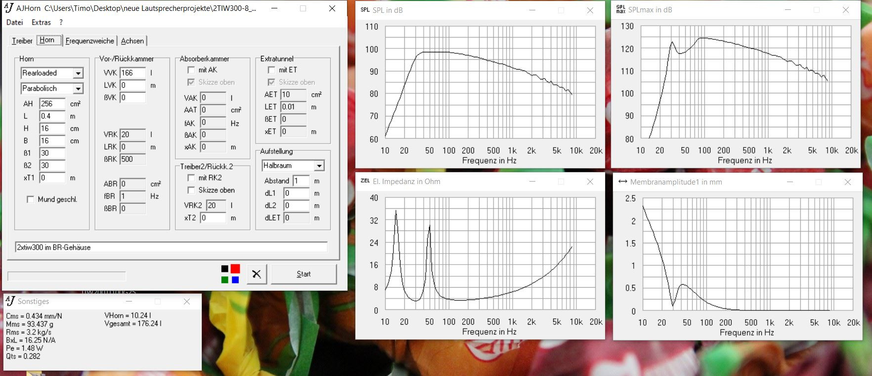

                      Zitat von Timo VOX
                      walwal
                      kannst du noch aufschlüsseln warum Boxsim 30Hz sagt und AJhorn 38?
                      ich bin zwar nicht walwal, aber ich versuche es trotzdem mal
                      So wie ich das sehe, wurde der Kanal mit Boxsim direkt am Boden bzw, an einer Wand simuliert. Dadurch fällt die Abstimmfrequenz tiefer aus , als wenn es ein frei stehendes Rohr wäre. Ich meine, Boxsim kann das berücksichtigen, was die meisten anderen Programme nicht machen. Die gehen immer von einem frei stehendes Rohr aus. Wie das mit AJhorn ist kann ich nicht sagen, mit dem Programm kenne ich mich nicht aus. Aber ich glaube, AJhorn berücksichtig das auch nicht so viel ich weiß, dadurch fällt die Abstimmfrequenz höher aus.
                      Simulieren ist so eine Sache, in der Realität sieht es dann meistens wieder anders aus. Anschließend messen, dann weiß man es

                        ich hänge mal generell noch ein paar Simulationen an, Prämisse 177 Liter Gesamt.
                        18x20 40cm
                        Klicke auf die Grafik für eine vergrößerte Ansicht  Name: aktuell xxl.JPG Ansichten: 0 Größe: 287,1 KB ID: 716832
                        18x18 60cm blau, schwarz 40cm
                        Klicke auf die Grafik für eine vergrößerte Ansicht  Name: aktuell xxl 18x18 60cm.JPG Ansichten: 0 Größe: 311,3 KB ID: 716834
                        und 16x16 40cm
                        Klicke auf die Grafik für eine vergrößerte Ansicht  Name: aktuell xxl 16x16 40cm.JPG Ansichten: 0 Größe: 306,4 KB ID: 716835

                            #178
                            Pollton ja Visaton hat mir genau das auch geschrieben.
                            Timo Danke, ja wenn ich bei Boxsim tiefer abstimme (27Hz bei dem anderen Br) sinkt der Pegel bis 50 oder 60Hz und es tritt laut Simu das ein was du sagst.
                            Ich denke das schlauste ist 20x18x40, aber auch Fix.
                            Bei 18x18 kann ich später noch testen und 0-10cm anbringen vor dem Lackierer.
                            Natürlich kann ich auch nachträglich 19mm Mdf einschieben um das Rohr von 20auf 18mm zu verkleinern.
