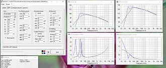

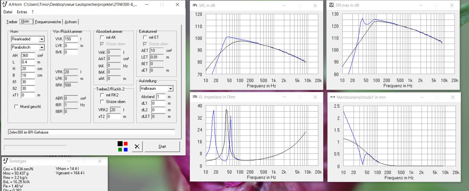

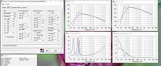

        ich habe die Simulation der beiden TIW Bässe im Gehäuse nochmals gemacht, .. ich weiß dass die das AJhorn nicht zusagt, ... aber ich habe mit diesem eine sehr gute Erfahrung gemacht und die letzte Version, die man hier sieht, produziert hervorragende Simulationsergebnisse, die der Realität sehr nahe kommt.
Name: finale Abstimmung xxl.JPG
Ansichten: 564
Größe: 283,6 KB
        ich komme NICHT auf 30 Hz sondern bei mir ist das eine klassische 38 Hz Abstimmung, genau so wie ICH es bei den TIW300 machen würde. Also aus meiner Sicht genau getroffen. Aber bitte nicht rumerzählen, dass du eine Box hast die 29 Hz abgestimmt ist, weil das kann ich sehen, dass dies nicht zutreffend ist. Ich habe BR und CB simuliert. im Impedanzverlauf und bei der Membranauslenkung sieht man deutlich dass es eine Abstimmung leicht unter 40 Hz ist.
        im auf 30 Hz zu kommen muss der Kanal länger werden oder der Kanal muss leicht kleiner werden, ... Ich habe keine Ahnung ob Boxsim diese Ungenauigkeit produziert? Ich traue da eher dem AJHORN.
        Aber mache dich nicht verrückt, genau soooooo, hätte ICH die Abstimmung gewählt.

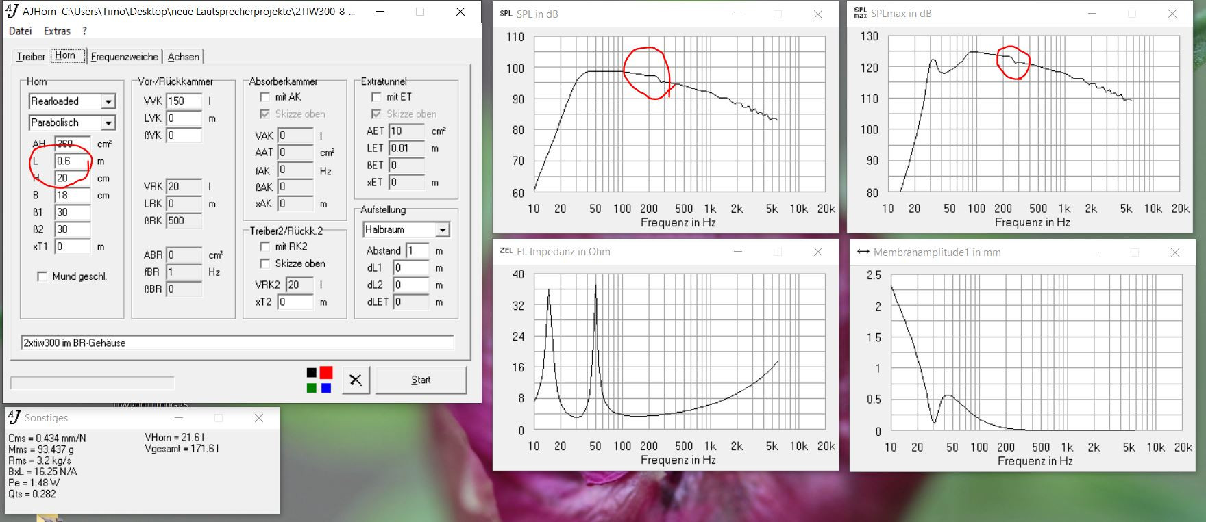

            ich habe die Simulation mal mit einem 60 cm Kanal gemacht, da sieht man schon die Schwierigkeiten die ein langer Kanal macht, sollte aber auch noch gehen!

              Ja ok, bin bei 38cm also passt das alles.
              Wenn ich das gehäuse etwas verkleinere hab ich 3L weniger, das macht in der SImu auch nur 0,1Hz aus :-)

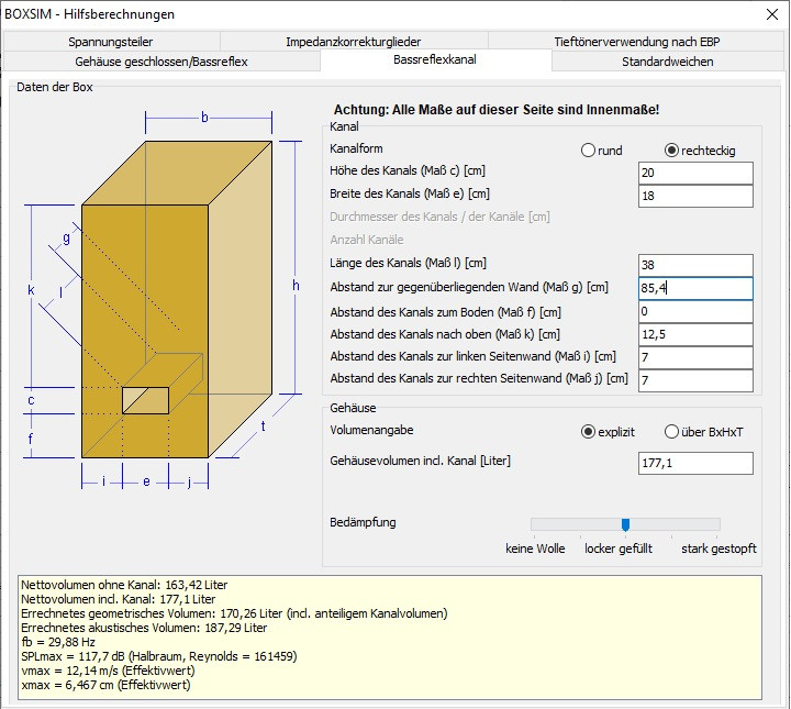

                        Es gilt jetzt nur noch, gibt es Fehler?
                        Passt mein Bassreflex mit 20 hoch, 18 breit und 38cm tief wie es eingezeichnet ist zu dem Berechneten in Boxsim?
                        Das Volumen selbst habe ich mittlerweile 20x gerechnet und auch mal abgeschätzt. Denke das ist alles korrekt :-)

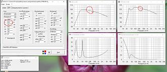

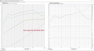

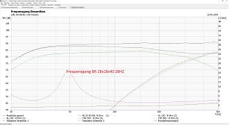

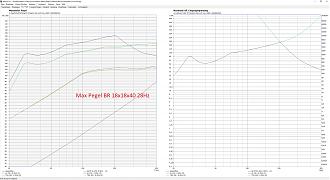

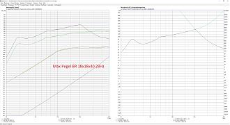

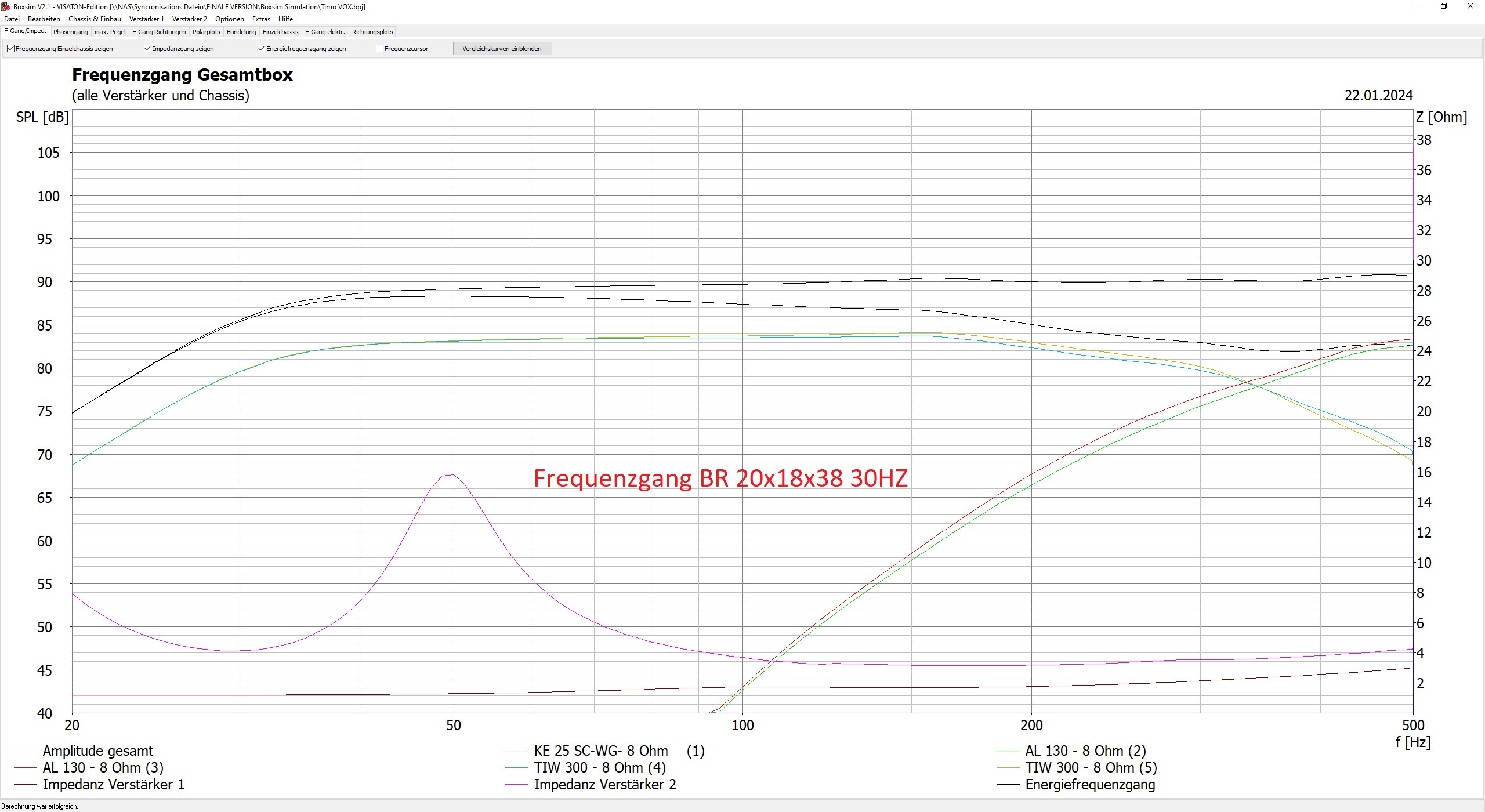

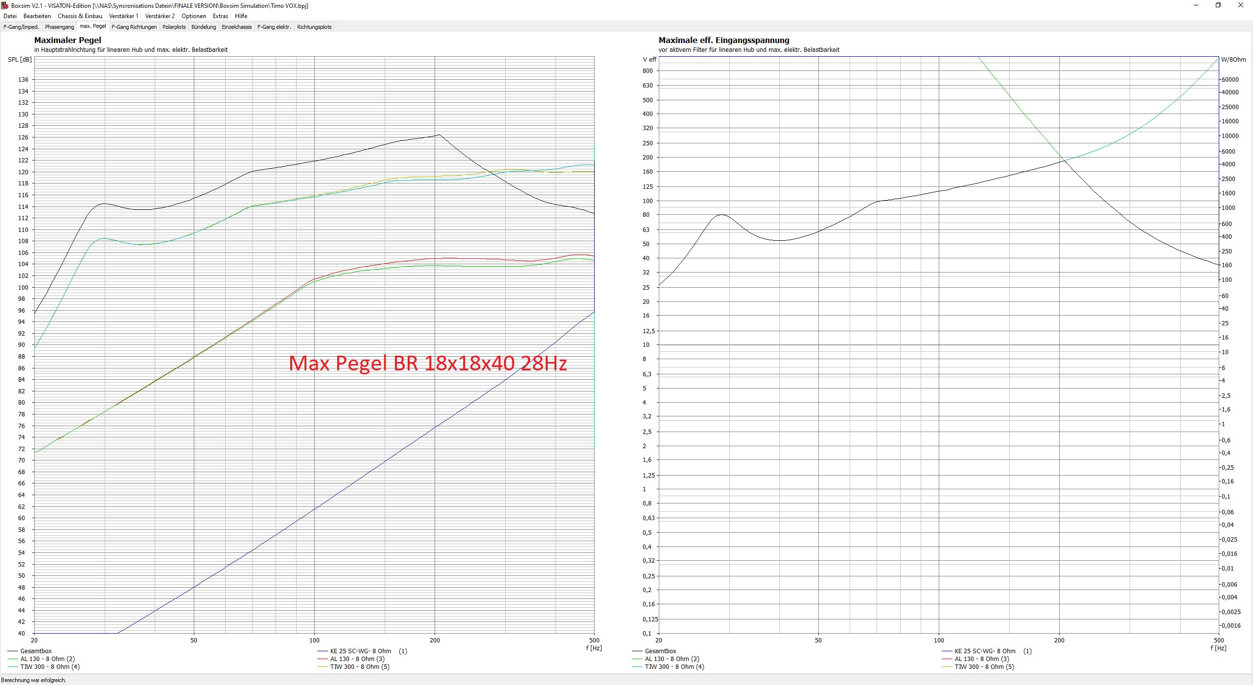

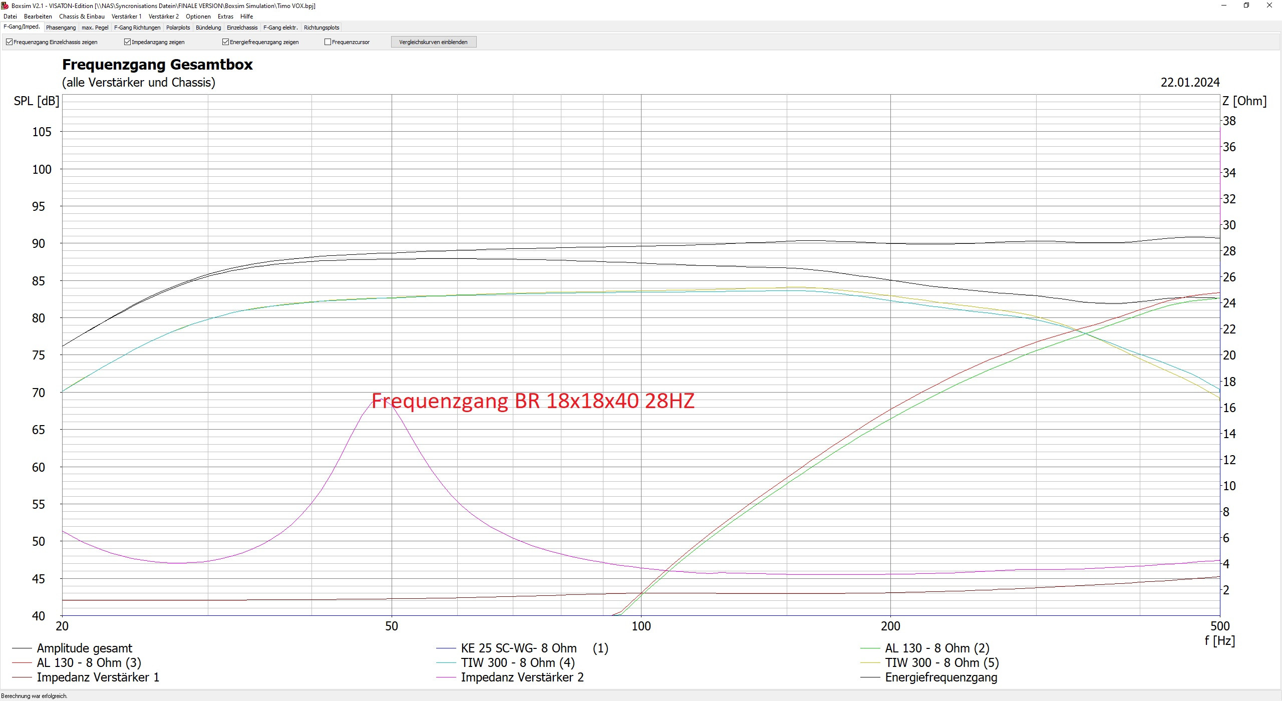

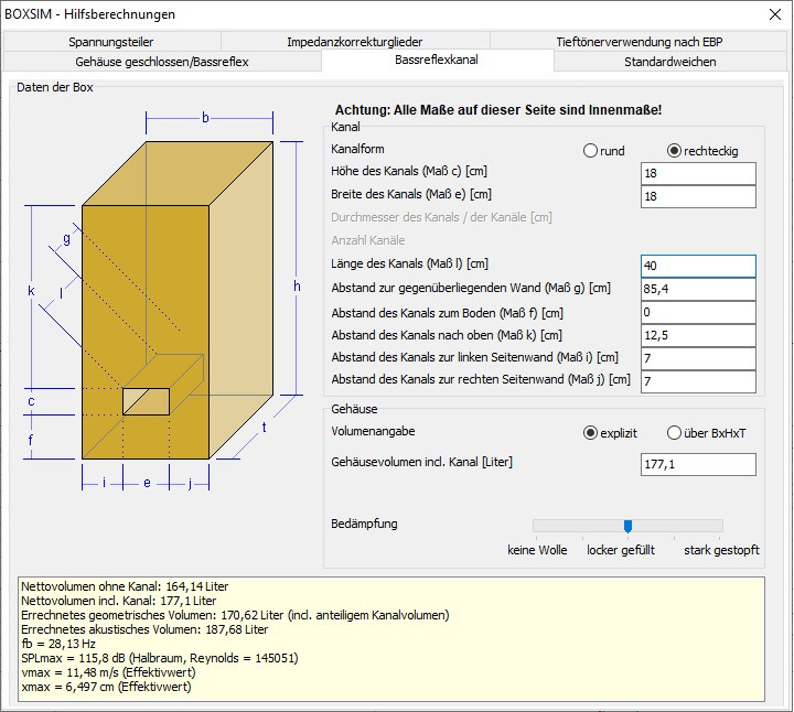

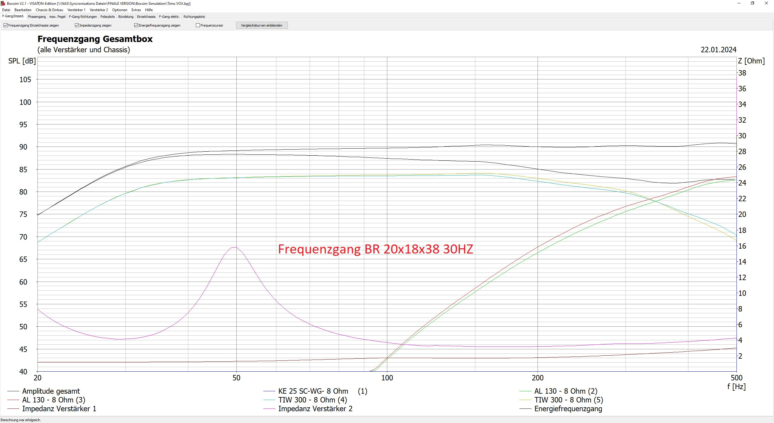

                            Also, der Peak ist auf 30Hz Boxsim Bassreflex 20x18x38cm bzw. sagst du 38 Hz und in der Boxsim simu bei gut 33Hz.
                            Ich sehe was bei Dir rauskommt ja 38Hz, bei Boxsim 33.
                            Mein Testgehäuse hatte 180L und 18x18x35cm BR die shatte bei Boxsim 31Hz was kommt bei AJhorn raus?.

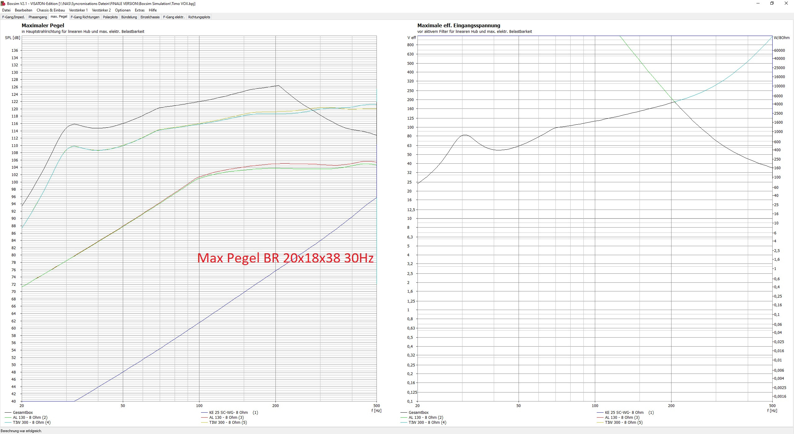

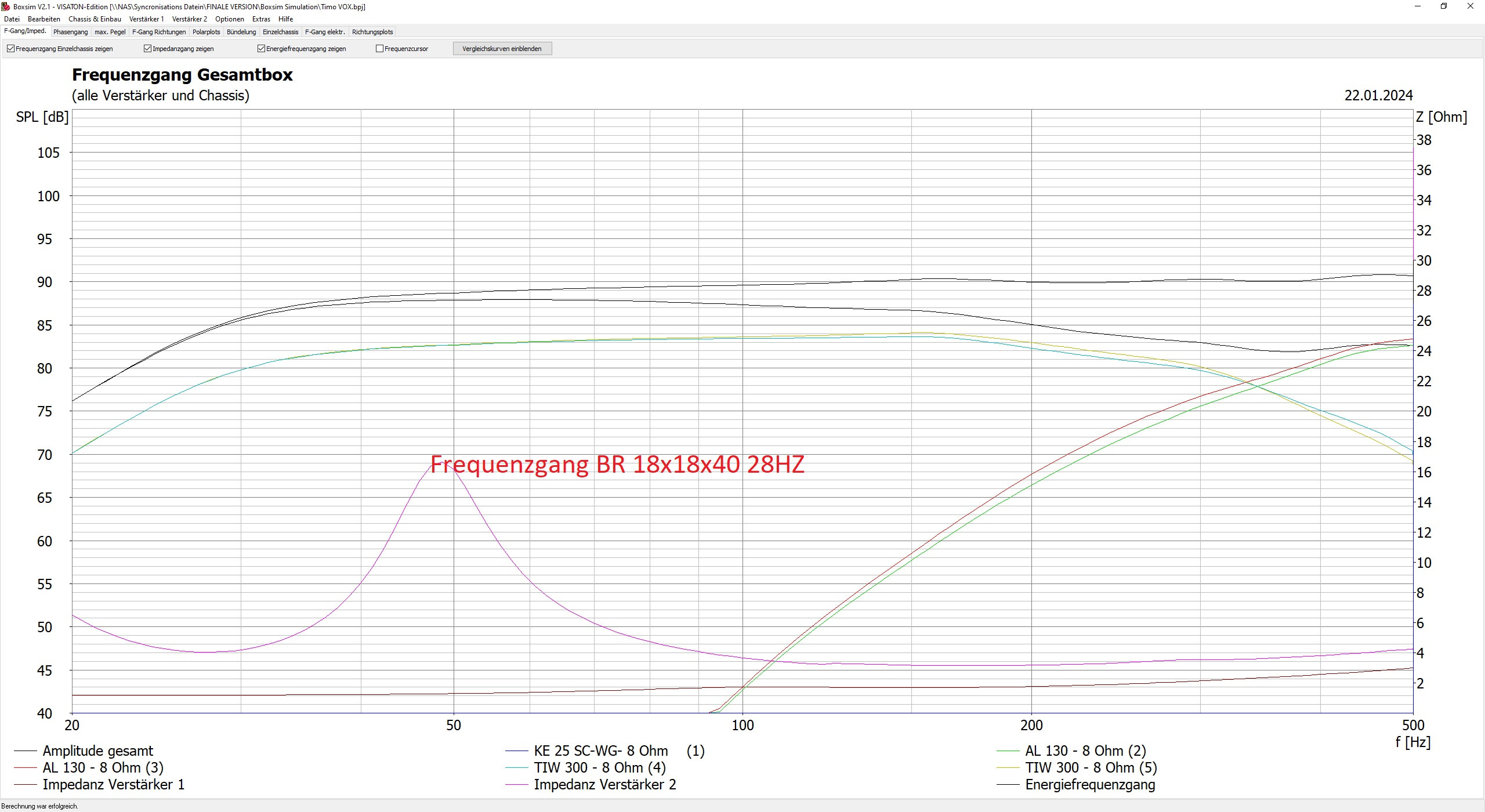

                            Verändere ich nun das Bassreflex auf 28Hz laut Boxsim auf 18x18x40cm.
                            Ich habe mal 28Hz und 30Hz in die Simu nach der Berechnung eingegeben für die TIW. Es bringt 1db bei 30Hz mehr aber die Kurve Flacht vorher anders ab und es bringt dann über 30Hz Nachteile im Max Pegel.
                            Bei dem Frequenzgang sieht man auch das es breiter abgeflacht ist.
                            Warum sagt Boxsim bei der Eingabe meines BR und die Angaben zur Position 30Hz?
                            PS: Ach warte mal Vor Rückkammer Volumen hast du 150L.
                            Ich habe 177,1 und das Bassreflex verdrängt 13,1L in MDF 22mm und meinen Abmessungen in meinem Gehäuse 20x18x38cm, ergibt 164L also 82L je TIW 300 auf BR 30 Hz.
                            Liegt da der Fehler?

                                Ich kann erst donnerstags wieder simulieren. Bin unterwegs. Leider nur per iPhone online. Kanal länger oder Kanal enger, dann kommt man auf eine tiefere Abstimmung.
                                ICH traue eher ajhorn bei der Gehäuseabstimmung.
