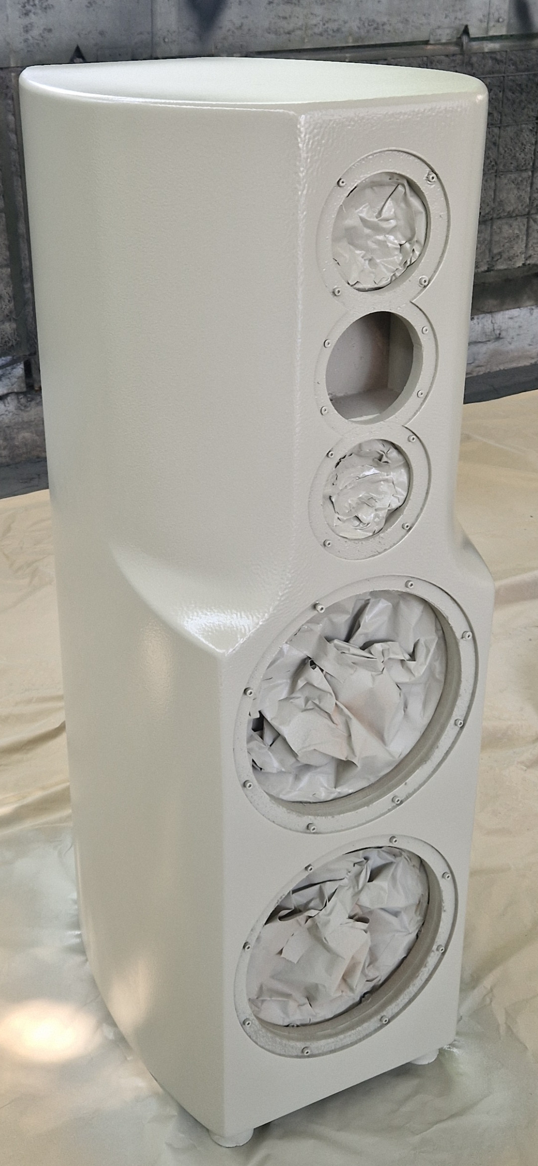

                              Ich wollte es euch nicht vorenthalten.
                              Spritzspachtel ist schon drauf.
                              Aber die Form ist so schon deutlich besser zu erkennen als in Mdf roh
