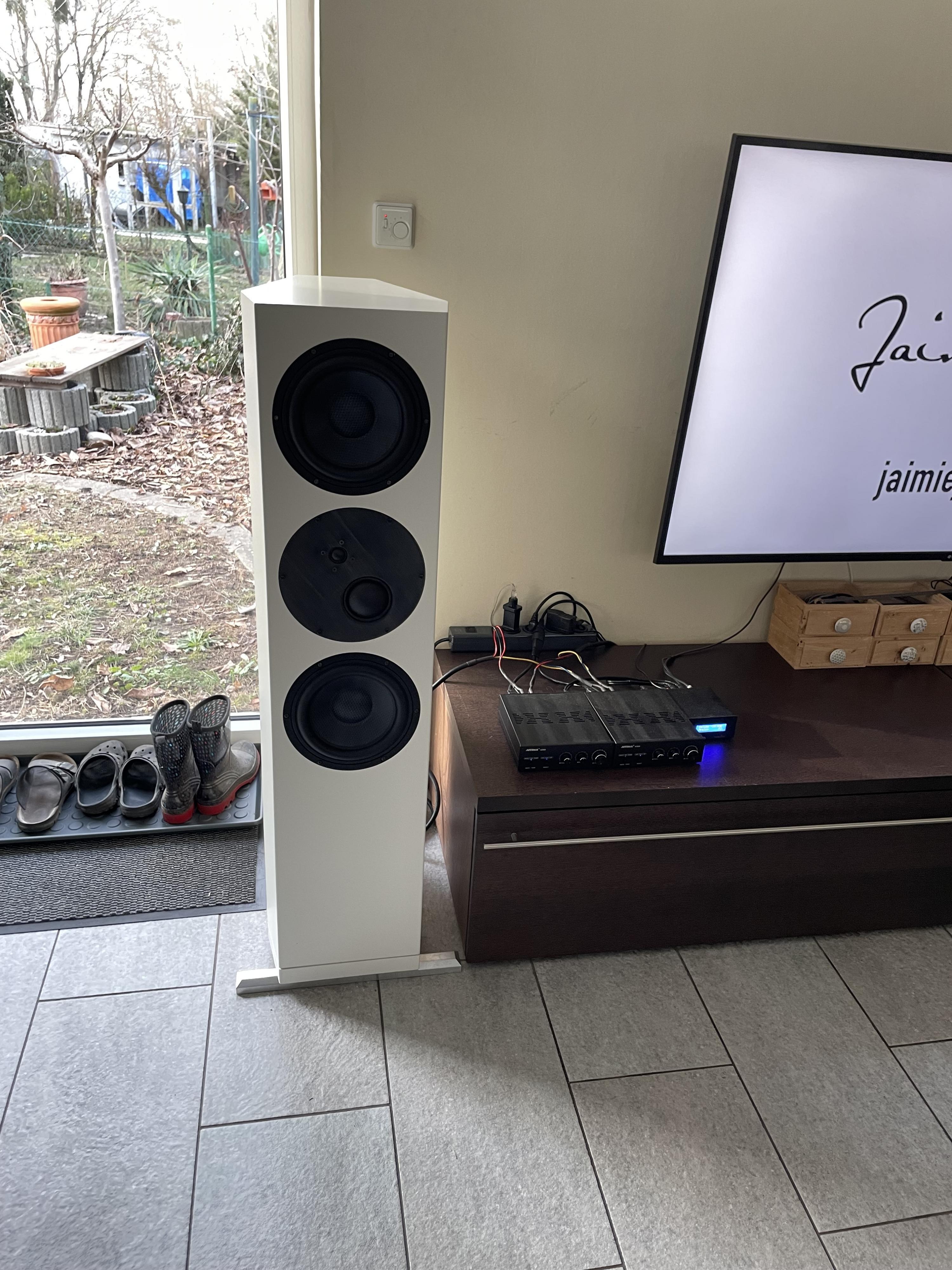

                Du machst dir viel zu viele Gedanken um Verstärker und anderer Ausstattung und hast alles schon rumliegen.
                Ich fahre meine aktiven mit sehr viel weniger Materialkosten.
                Audaphon 300
                2x China class d zusammen 300 und ein paar passivbauteile. Und fertig.

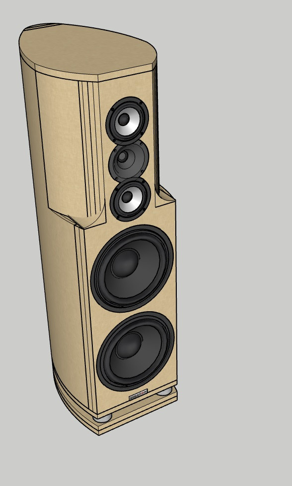

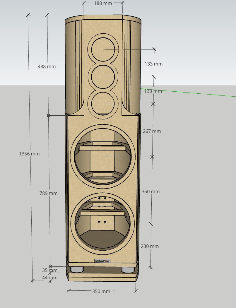

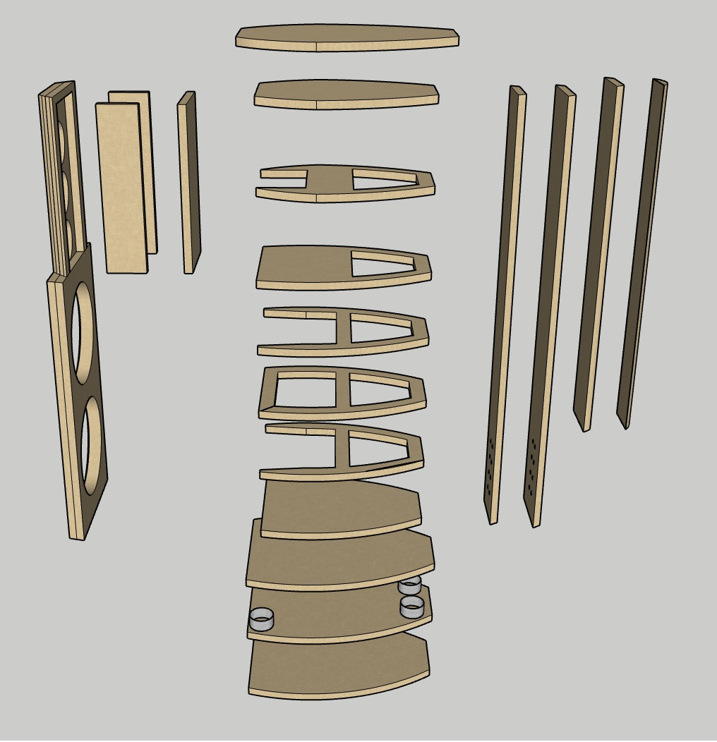

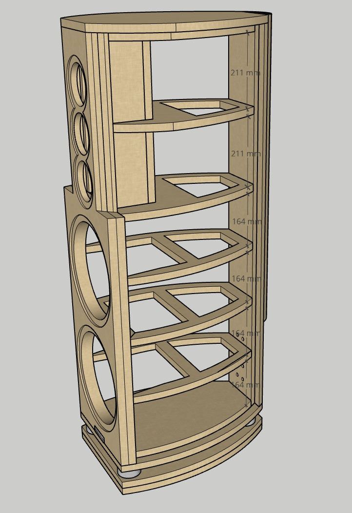

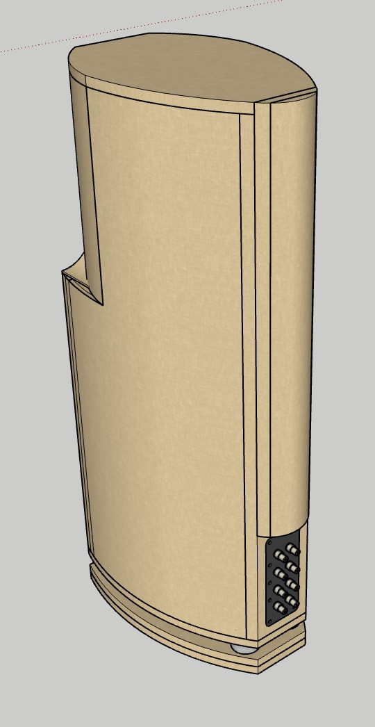

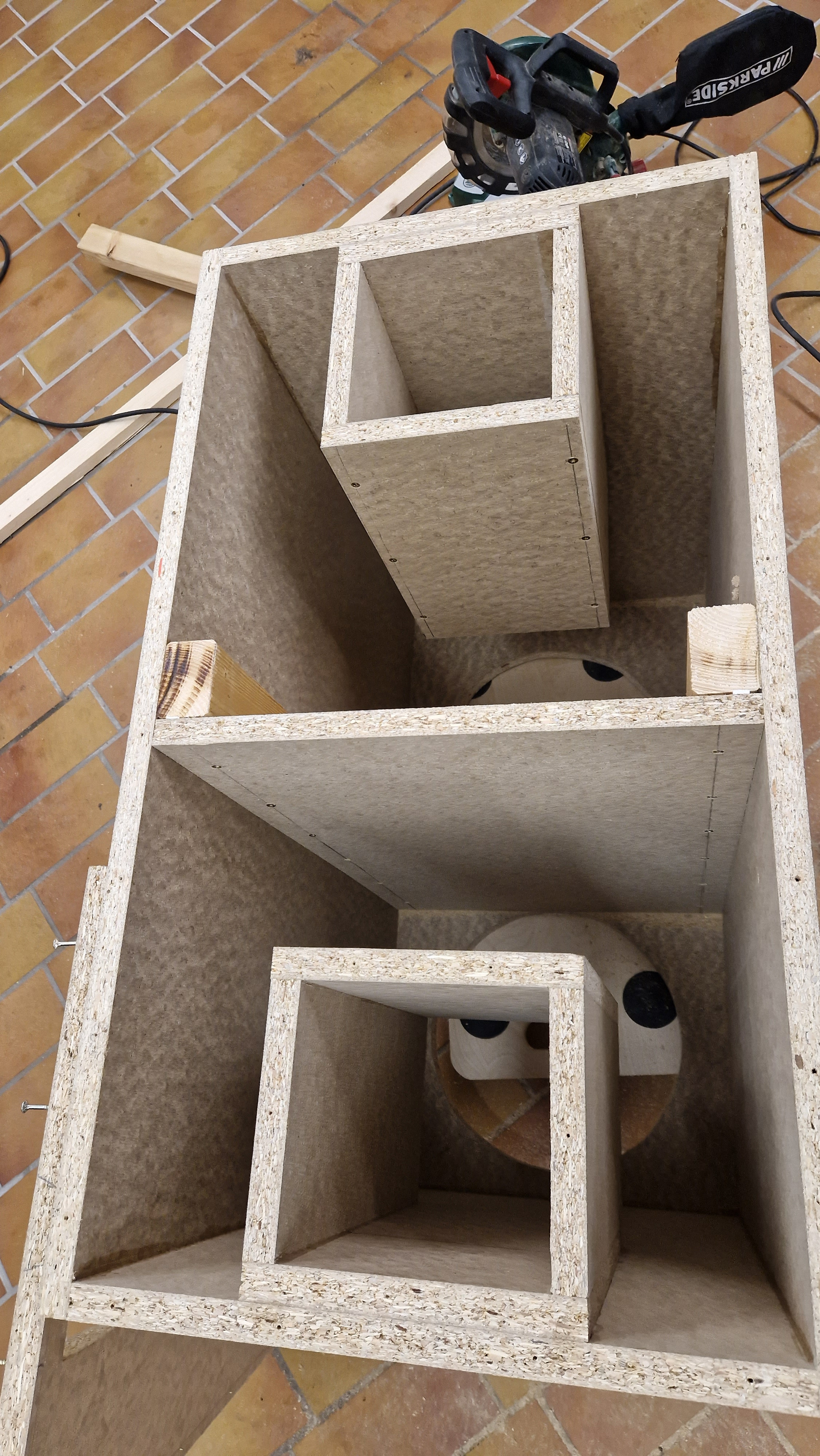

                            #58
                            Korrekt.
                            Es fehlen noch die Hochkant streben.
                            Das wären nun 132L +11L Netto.
                            Sollte ja passen.

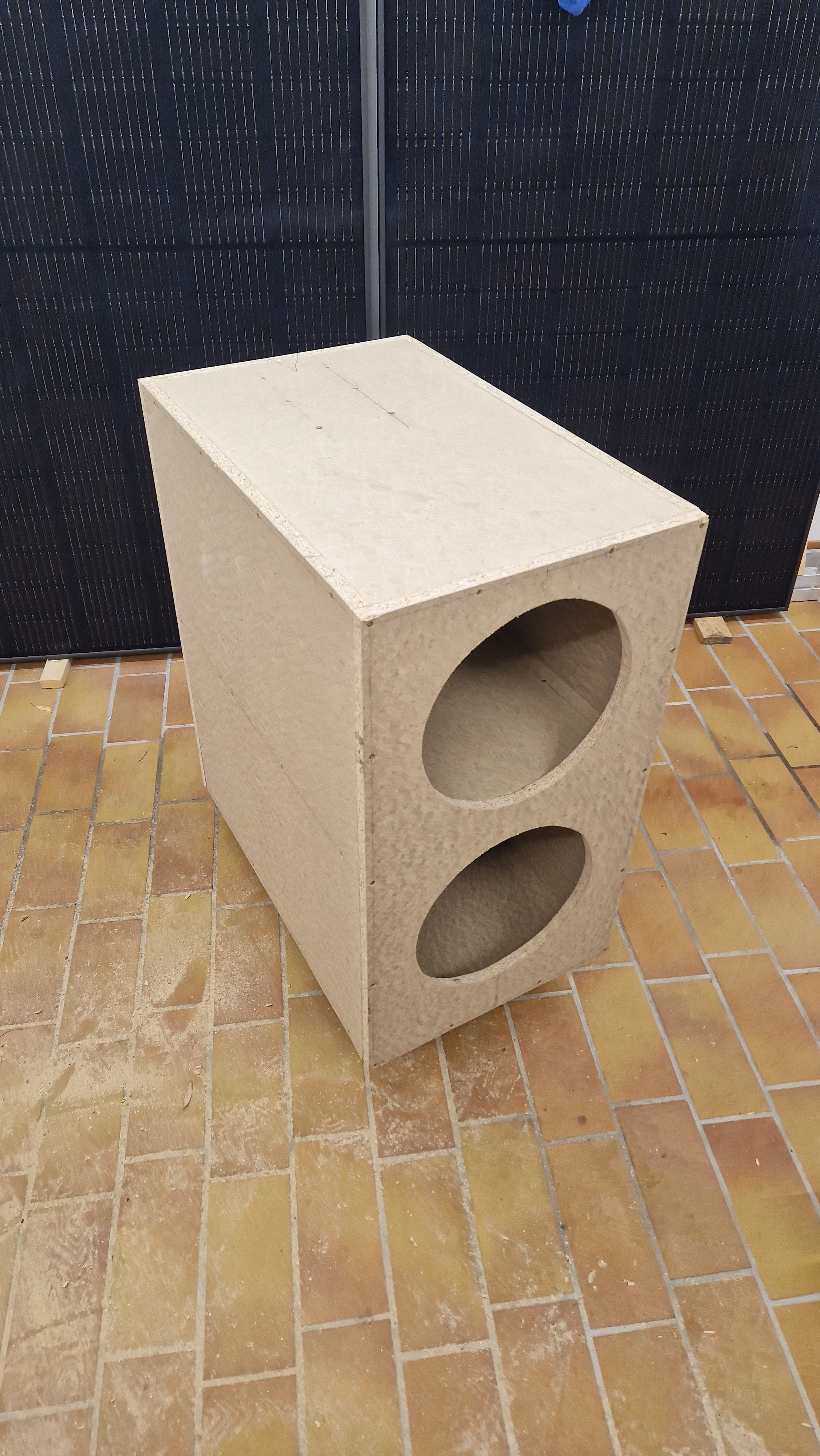

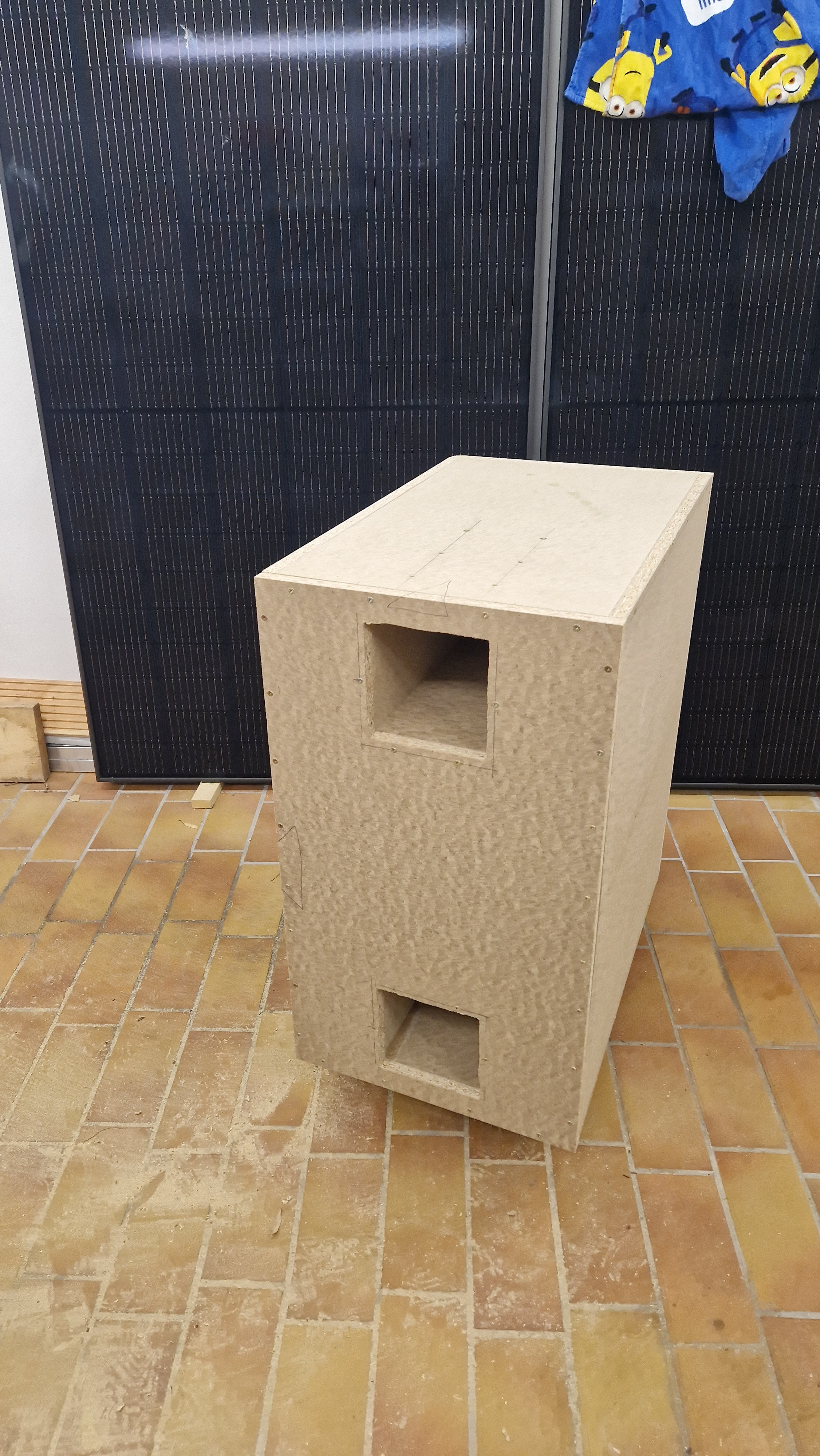

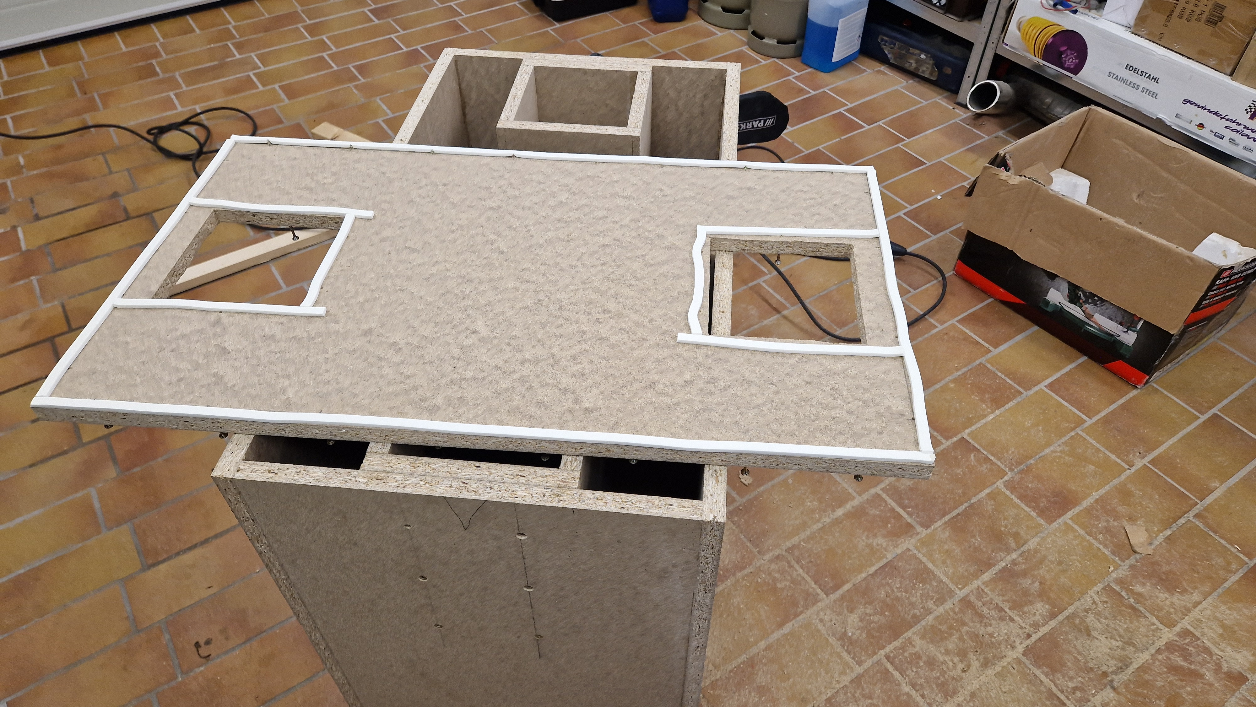

                            Müssen die 2 tiw getrennt werden oder können diese ruhig in einem Volumen spielen?
                            Hatte auch überlegt BR einzubauen und zu verschließen das es aber jederzeit von CB auf BR umgewandelt werden könnte. Aber 200L bekomme ich so nicht hin dann wird es größer und die Proportionen werden schwieriger.
