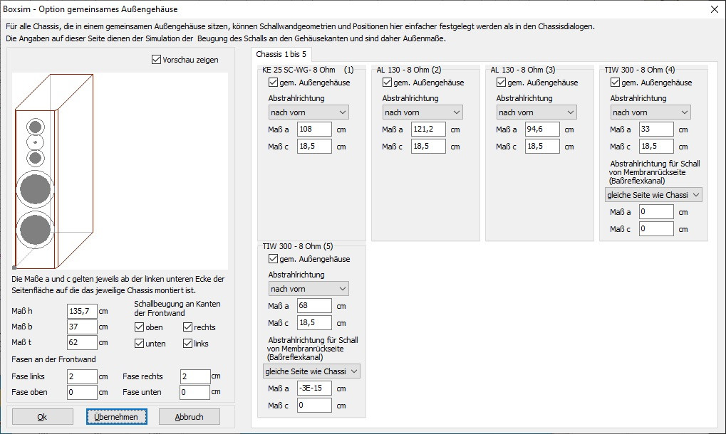

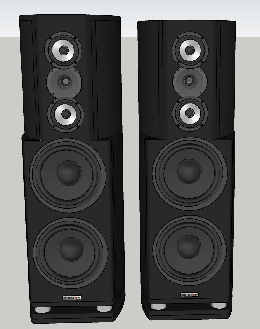

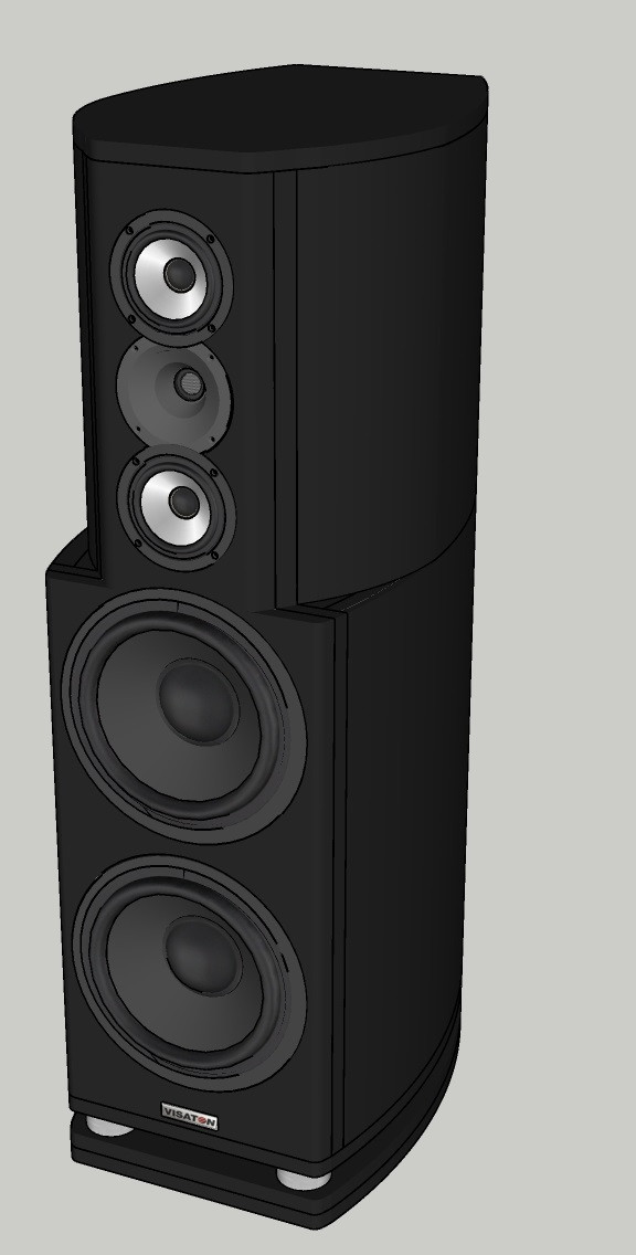

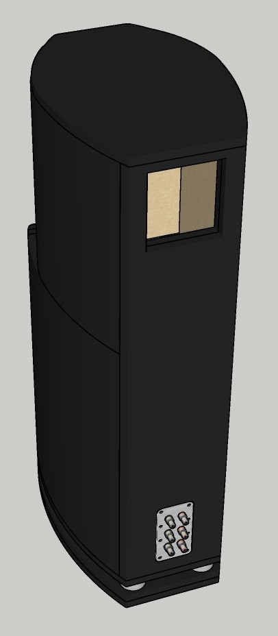

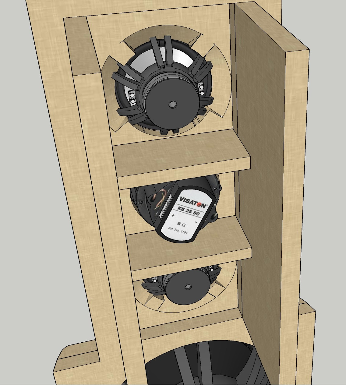

        Moin,
        doch ich lese es.
        Ich habe es schon verstanden, nur bei der Weiche seid Ihr euch ja uneinig, immerhin nur eine Spule :-). Ich frage aber gerne um ganz sicher zu gehen in dem ich es wiederhole und Frage.. ok?
        Zu den Weichenbauteilen, sag ja bin dabei, habe sonst aber immer das mittelfristige gekauft.
        Ist aber mit 260euro sinnlos daher mache ich das nicht.
        Das mit 3x1Ohm war nur eine Verständnisfrage ob es einen Grund hatte, außer Resteverwertung.
        Anbei nun die Bilder.
        Das Ht Gehäuse halte ich für sinnvoll das das Waveguide nur aus Plastik ist.

          #139

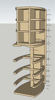

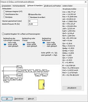

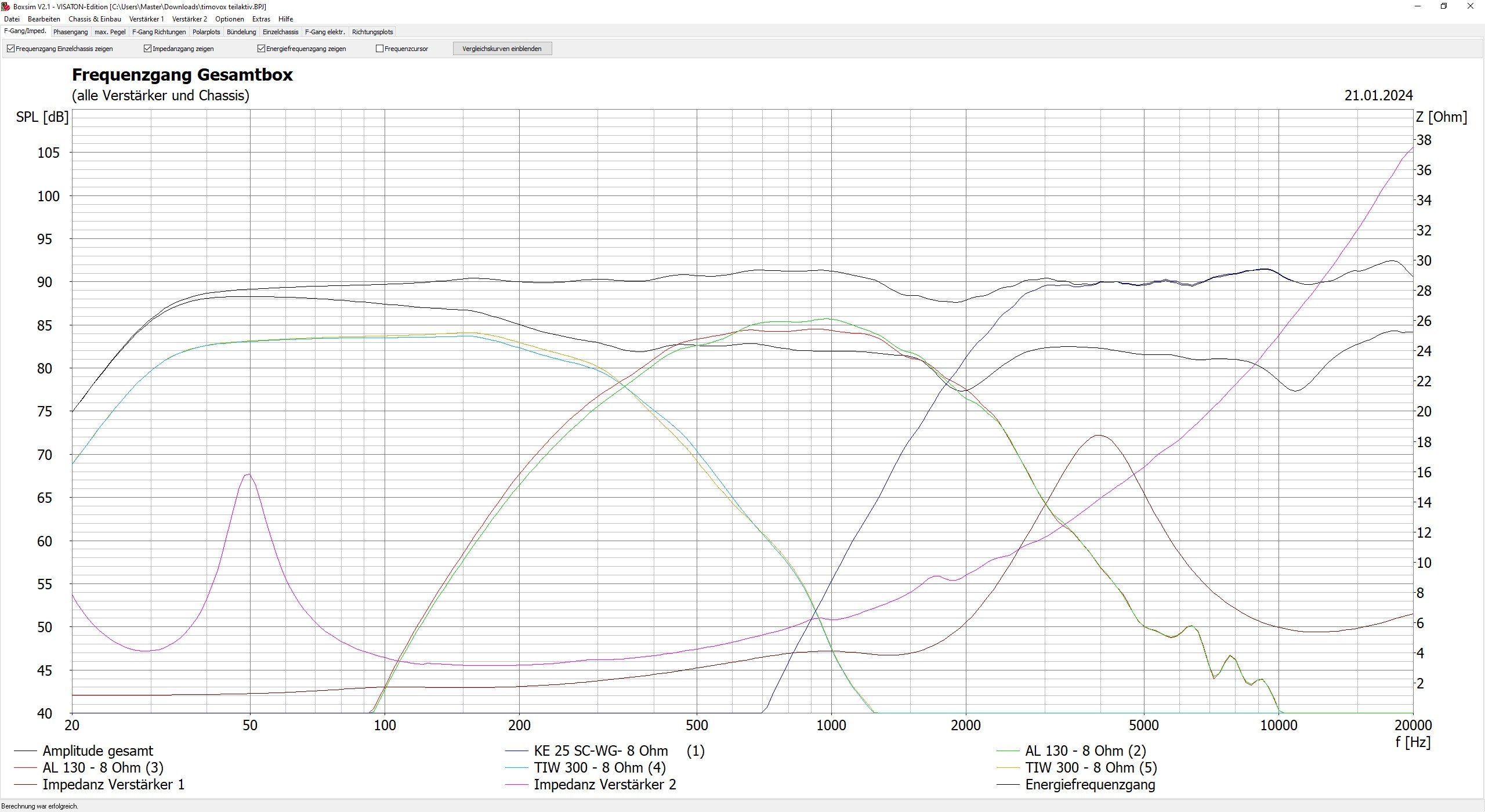

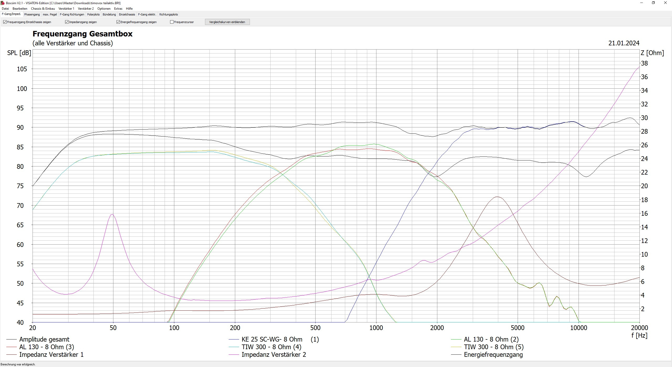

          So hier die angepasste Boxsim datei

            Alles klar. Ich habe das WG mit etwas Alubutyl beruhigt. Aber ein Extra Abteil schadet nix.

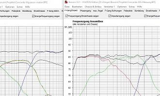

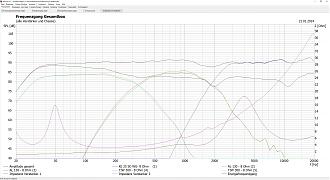

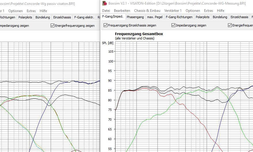

              Ich kann hier am iPhone leider nur die Bilder anschauen. In der Simulation ist irgendwie was komisches. Der starke Einbruch in der oberen Trennung. Schaue es mir heute Abend an.
                • 29083
                #142
                In der Simu müsste der MT etwas leiser gestellt werden, dann ist die "Delle" nicht so auffällig. Aber hier der VergleichSimu und Messung bei Visaton: Alles halb so wild und man kann es ja weg-DSPen, ich behaupte , dass es nicht hörbar ist.
                    Klicke auf die Grafik für eine vergrößerte Ansicht Name: con delle.jpg Ansichten: 0 Größe: 164,6 KB ID: 716740
                    Walwal ich liebe dich:

                      Der al130 ist doppelt vorhanden. Gruss Timo

                        Ich hätte so gemacht aber der Timo wird es besser machen. Ich habe keine Ahnug :
Name: ein Vorschlag.png

                          Ich habe auch eine Simulation angehängt. Ich bin Freund von flachen Trennungen. Wenn es keine Schweinereien gibt. Da die Bündelung sauberer wird. Aber, die simu von Jürgen ist nicht nur eine simu sondern wurde bei visaton vermessen. Sodass ich jederzeit dieser Abstimmung glauben schenke. Und nicht einer dahergelaufenen simu.

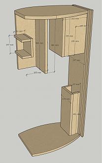

                            • 886
                            #148
                            Natürlich gibt es deswegen keine dahergelaufene Simulation von mir. Bravo Timo!
                            • Timo VOX
                              • 10.01.2009
                              • 1403

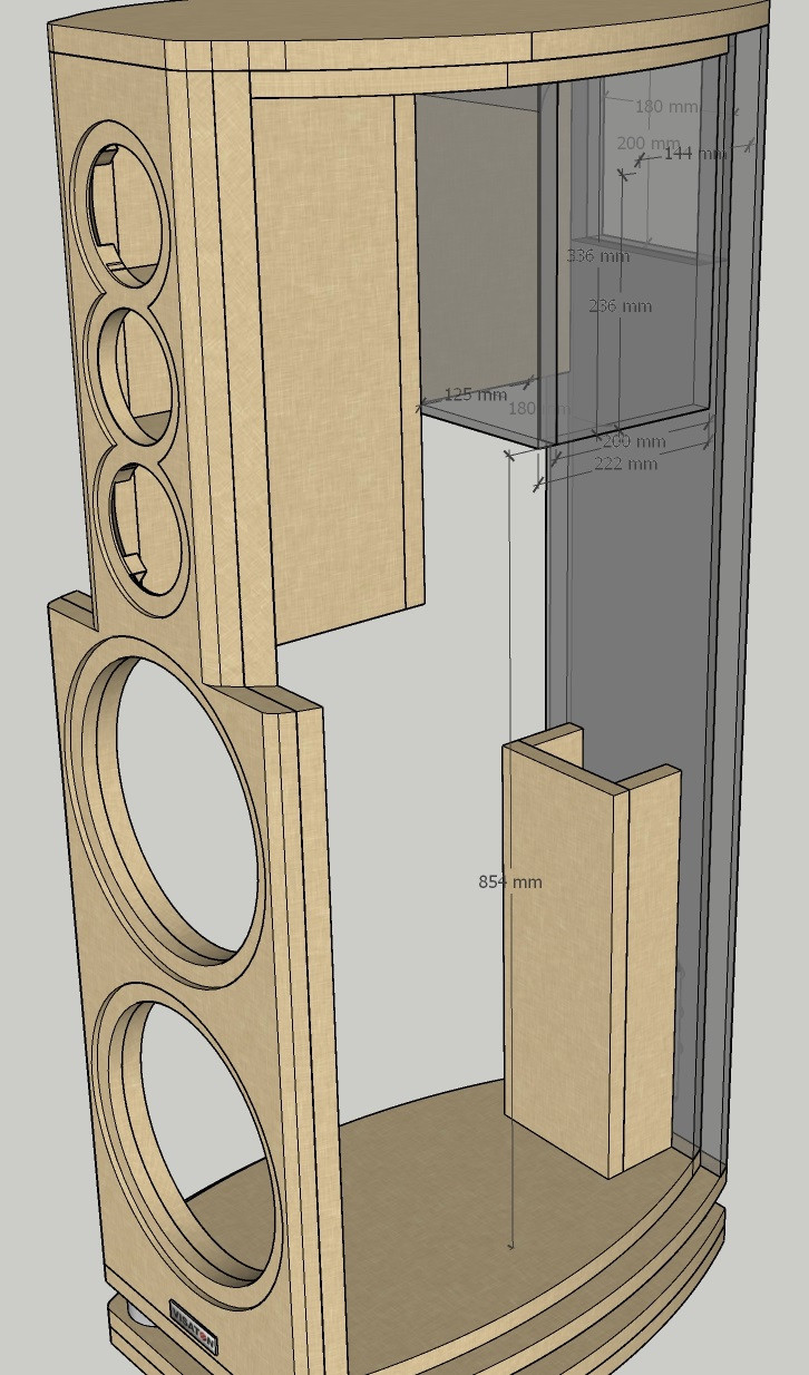

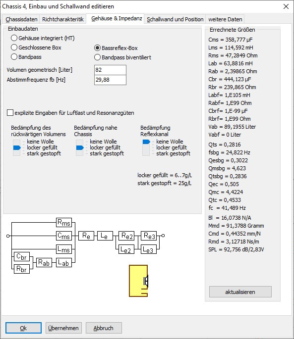

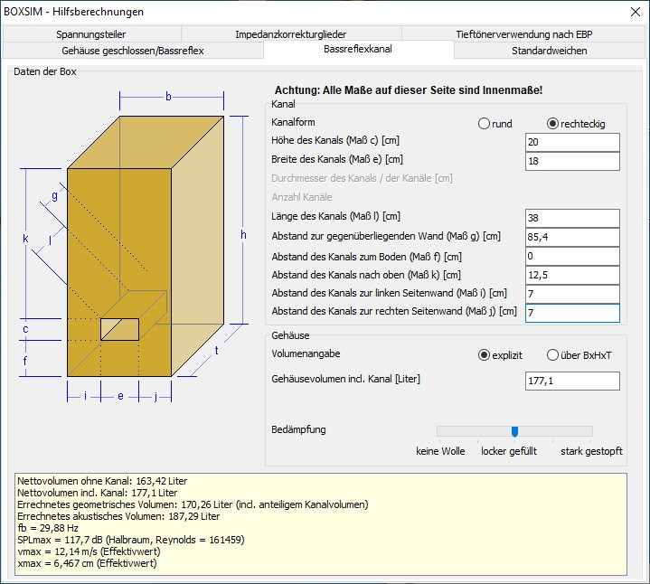

                              #149

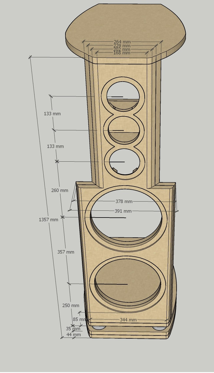

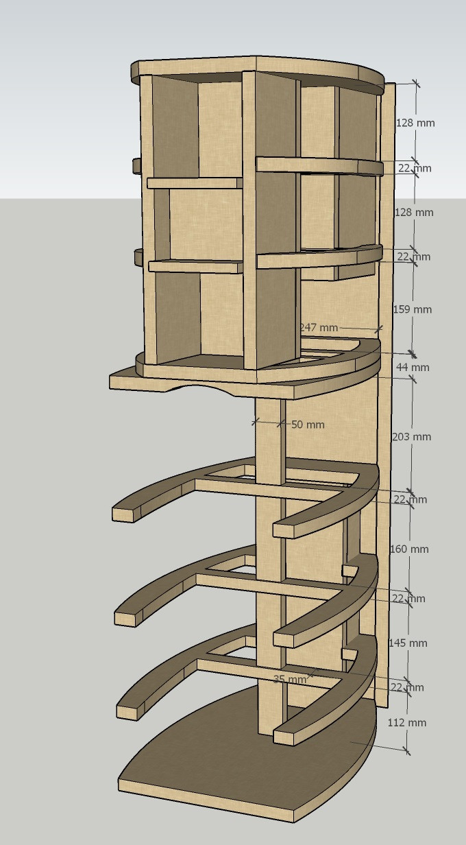

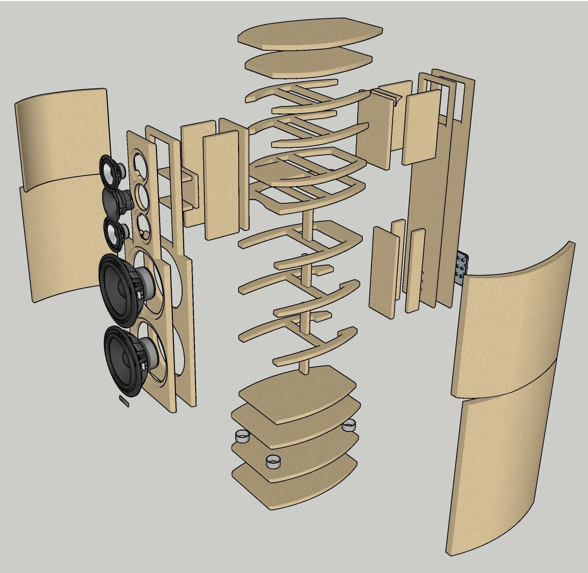

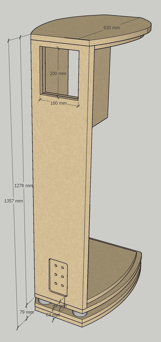

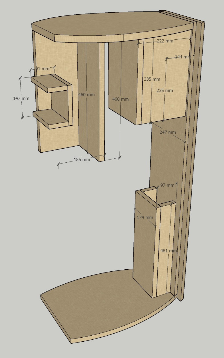

                              So,
                              anbei noch Abmessungen.
                              Auch die vom Bassreflex, checkt das mal bitte mit meinen Boxsim Daten gegen, nicht das ich da eine Abmessung falsch eingetragen hatte.
                              PS: Bin am überlegen ob ich es 22mm flacher baue, also oberste Platte sozusagen weg auf dem Gehäuse. Aber ist ja nicht wirklich wichtig.
                              Das mit den ganzen Simulationen, ehhm ja ich denke das von Walwal und welches Visaton wohl so löst mache ich einfach, Messen kann ich aber weniger ist manchmal mehr.

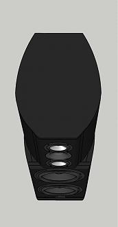

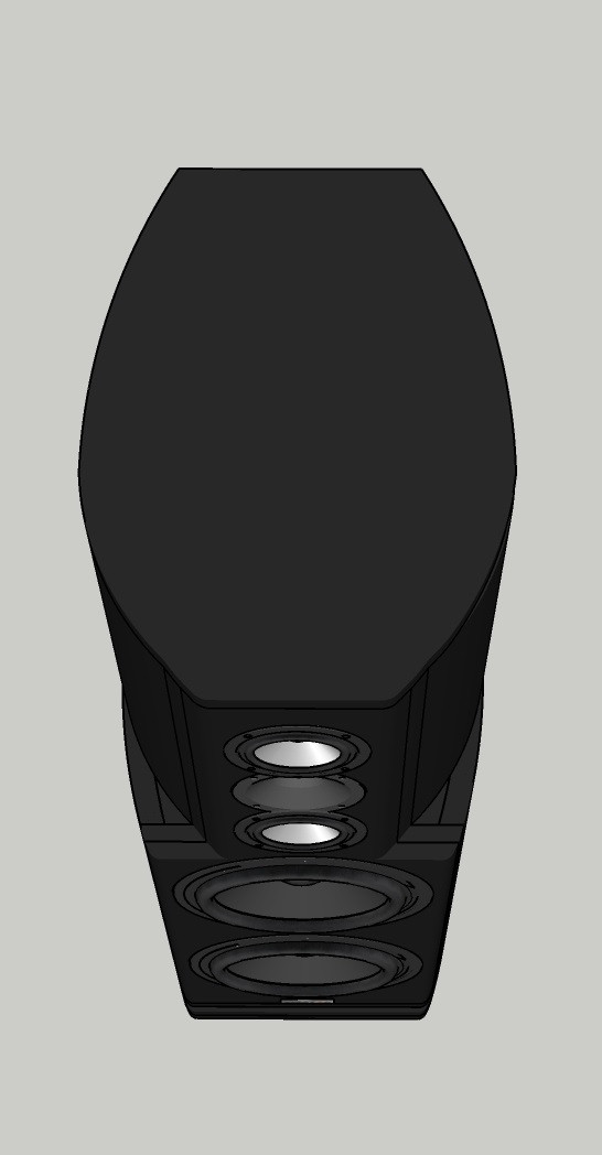

                                #150
                                Hmmm, meine Frau sagt das höher ist besser, bin unschlüssig.
