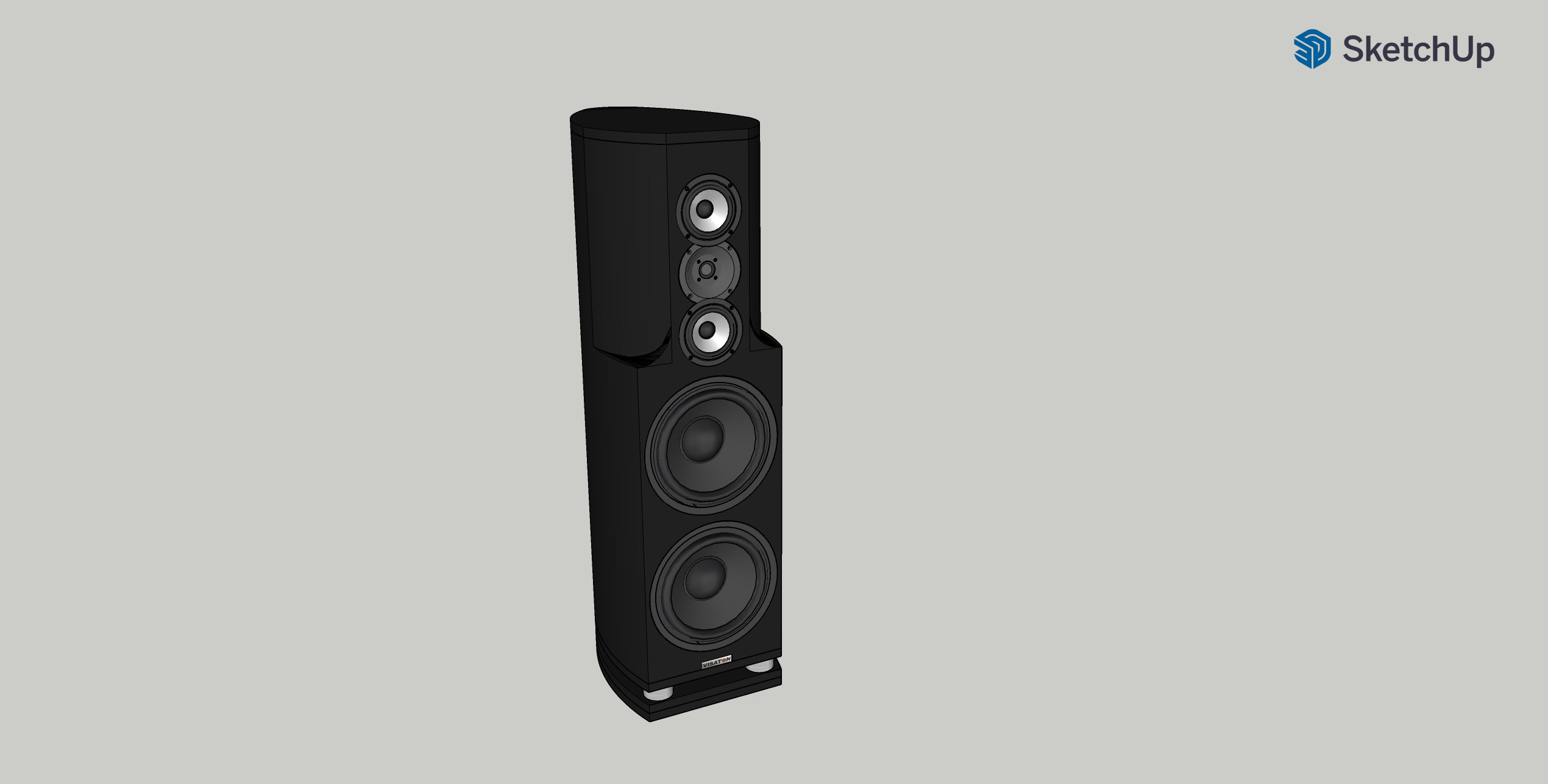

      Timo , ja hab es schon verstanden. Ich gucke zu 90% Filme und bei Musik höre ich tatsächlich Schwabbelnden RNB/Rap Bass am liebsten, allerdings mag ich auch Knackigere Bässe von House.
      Ich mag große Lautsprecher und bin eigentlich zufrieden, nur möchte man auch mal was neues bauen irgendwie :-).
      Da ich halt denke 2 12" pro Lautsprecher sind sinnfrei, kam der Gedanke diese getrennt zu verbauen und das ganze unterschiedlich abzustimmen.
      Einmal als Subwoofer und einmal als Tieftöner vom 3 Wege System.
      Natürlich ist geschlossen am besten, ganz klar, bin ich dabei es ist am unproblematischsten.
      Aber als Subwoofer auch?
      walwal Moin, dann sind wir ja fast Komplett, du hast mir bei der Vox damals auch viel geholfen. in dem Big Box Thread warst du auch im Boot.
      Warum wurde die Bigbox mit 200L und 4x Br25.50 glaube ich heißt es auf ehmm waren es 30Hz angepasst und nicht als CB gebaut? Gerade die Bilder zeigen deutlich einen Hörraum der nicht ideal ist, keine Absorber und gefliester Boden.
      Sollte ich was passendes finden werde ich die doppelte TIW Anordnung als Prototyp bauen.
      Sprich das Gehäuse z.b. 200L und dann mit der Möglichkeit und Trennbrettern es zu trennen auf 40L/100L und /60L/100L sowie 60L/60L etc.
      Auch die Bassreflexe werde ich dann passend bauen einbringen und verschließen bei Bedarf.
      Bei Bassreflex würde ich ebenfalls die Öffnungen nach unten richten wollen wie bei der Canton, weil ich nach hinten 1,5m zur Wand habe und der TL direkt dahinter steht und drückt.
      Ke und Al lasse ich in der Vox und stelle dann die Bässe davor, ja es fehlt dann der TIW in der rechten Vox aber so kann ich mal testen, Links aufstellen und rechts uvm. sowie messen. Chassis DSP und Endstufen sind ja vorhanden :-).
      Die gehäuseform spielt ja weniger eine Rolle Hauptsache Volumen und Anordnung passt.
      PS: Kann ein TIW 300 mit 60L noch guten Pegel bei 30Hz?
      PPS: Warum wurde bei der Bigbox Alubytyl eingearbeitet um das MT Gehäuse umzu?

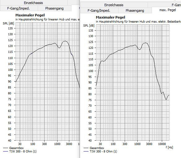

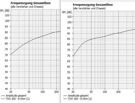

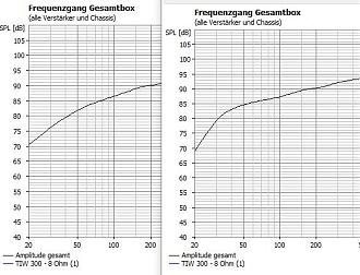

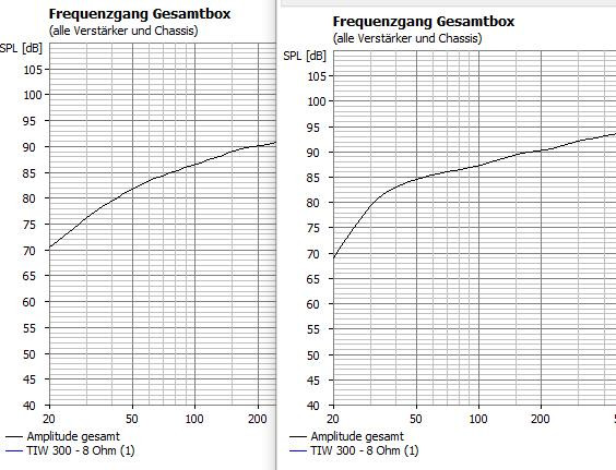

        Was ist "guter Pegel"? Natürlich kann BR mehr maximalpegel, aber wie zitiert, theoretisch.
          • 28850
          Klicke auf die Grafik für eine vergrößerte Ansicht  Name: tiw 300 60L max.jpg Ansichten: 0 Größe: 118,3 KB ID: 716004
          Klicke auf die Grafik für eine vergrößerte Ansicht  Name: tiw 300 60L.jpg Ansichten: 0 Größe: 82,3 KB ID: 716005
          Links CB, rechts BR 30 Hz

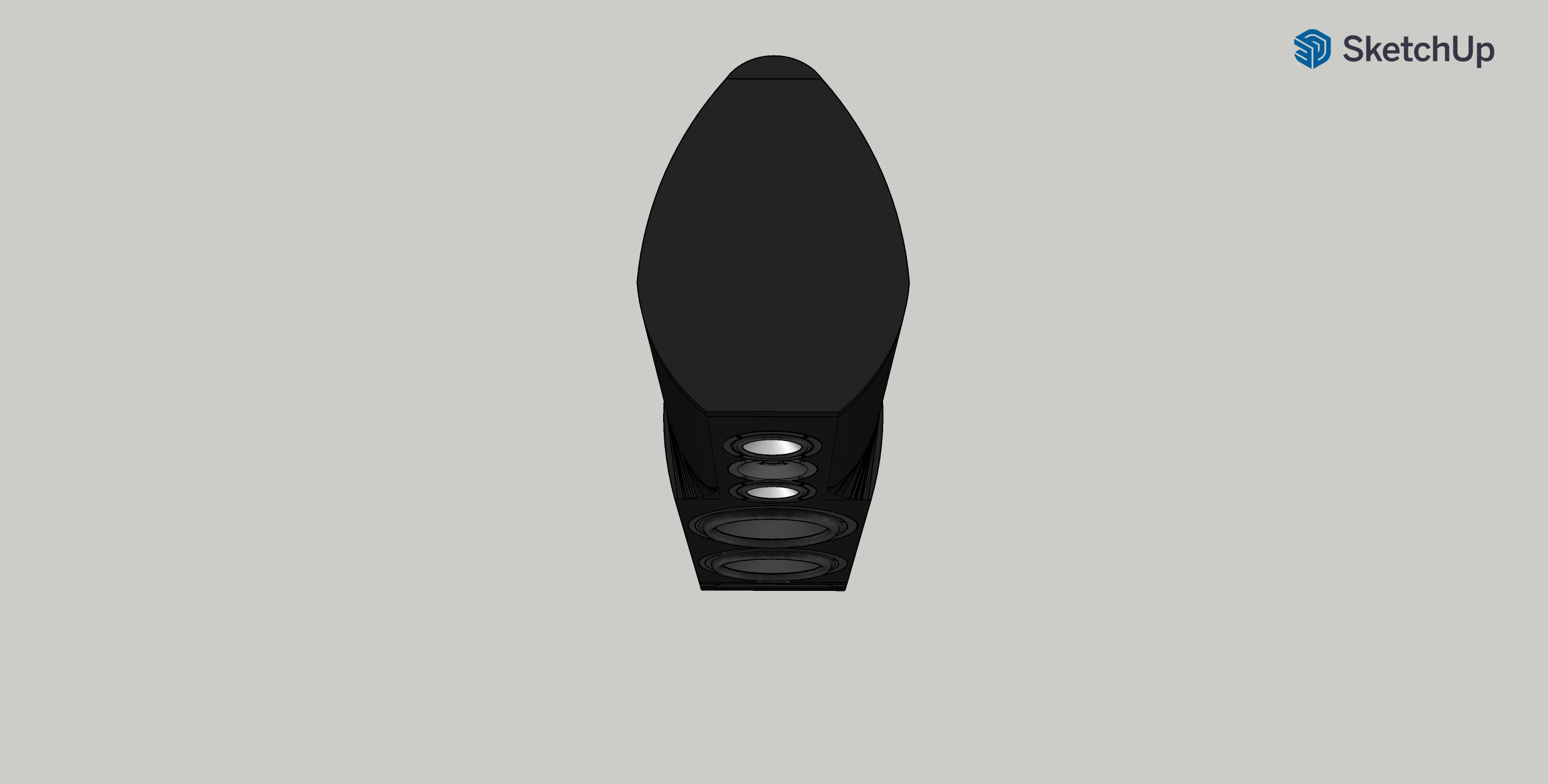

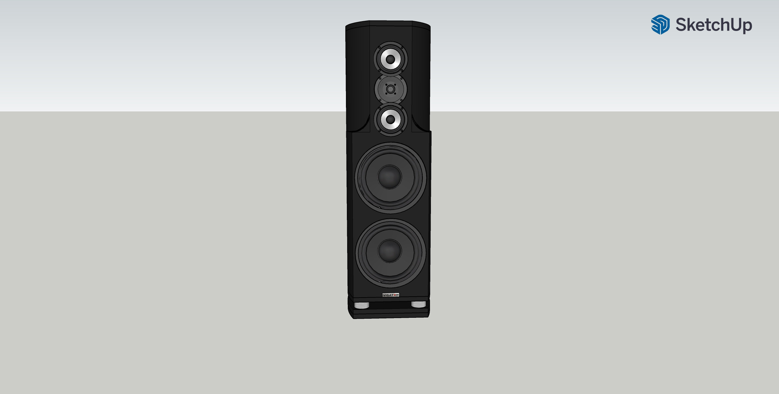

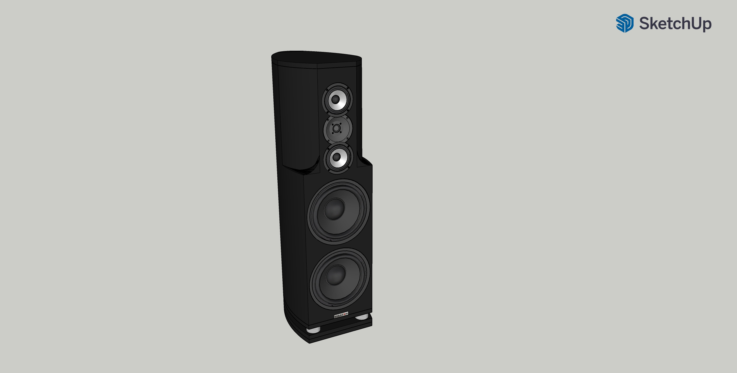

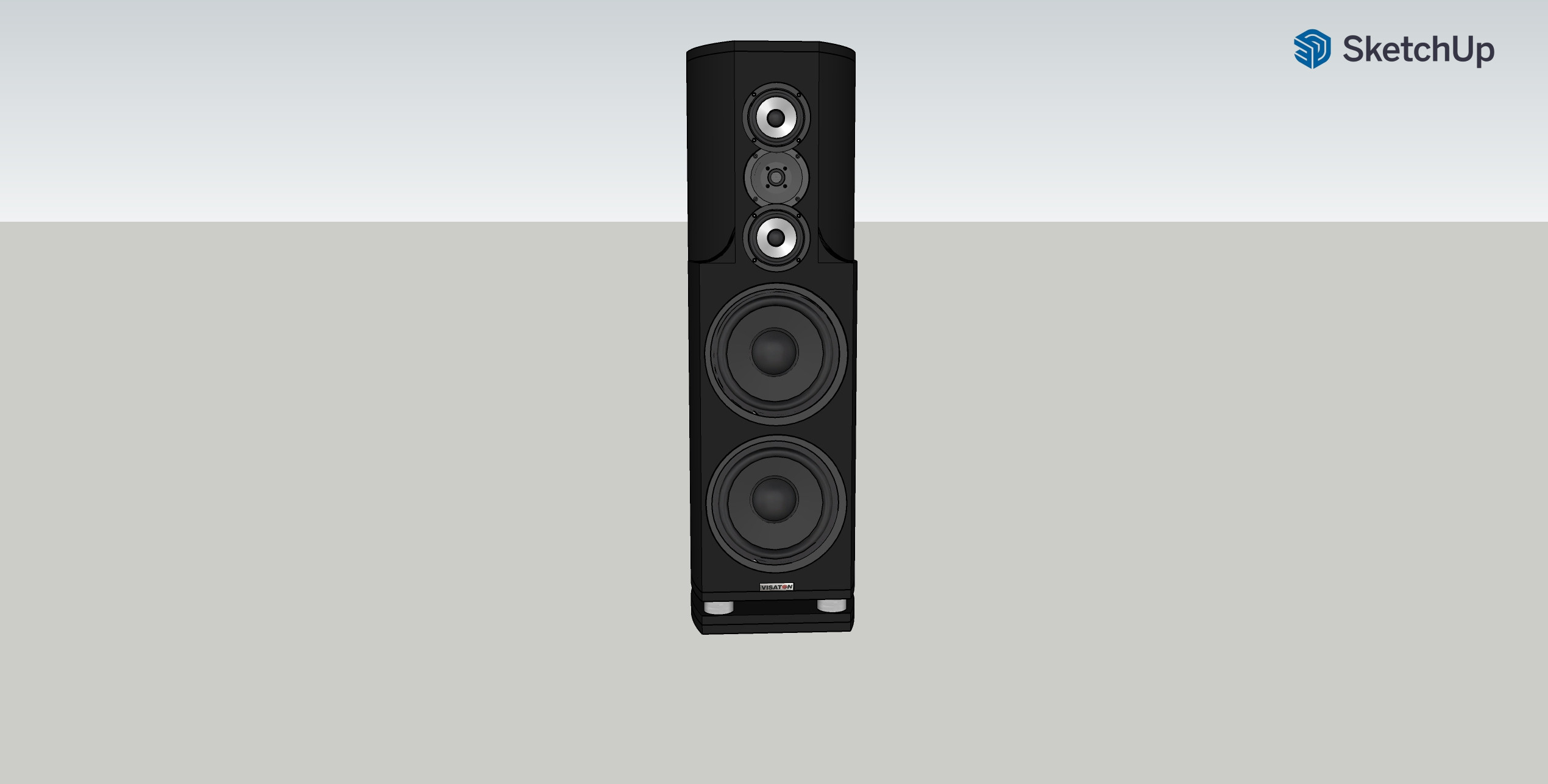

              Anbei neue Bilder, grafisch noch verbessert und neue Abmessungen und neues Rundungen, inkl. Visaton Emblem usw. gefällt mir fast schon.

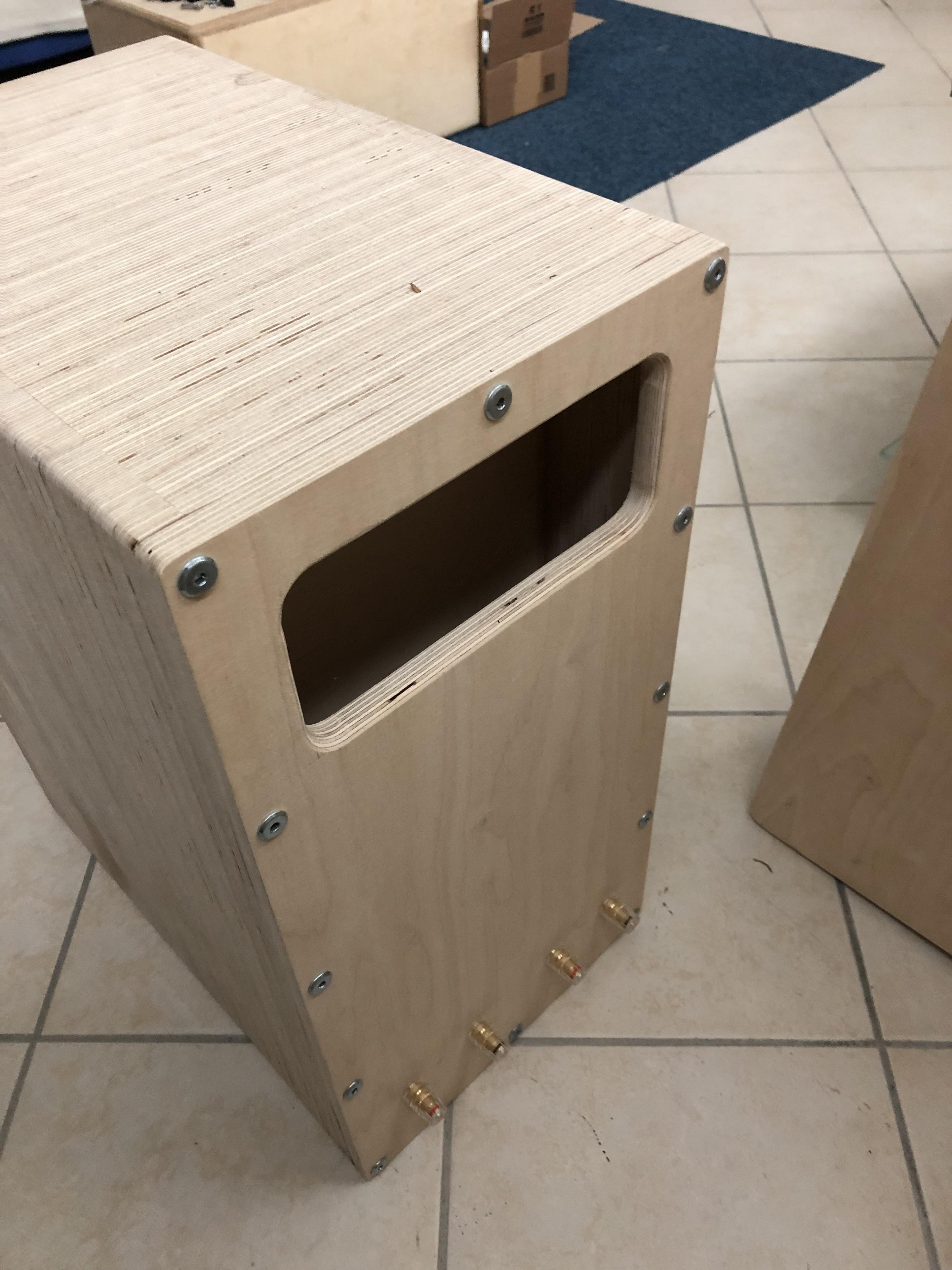

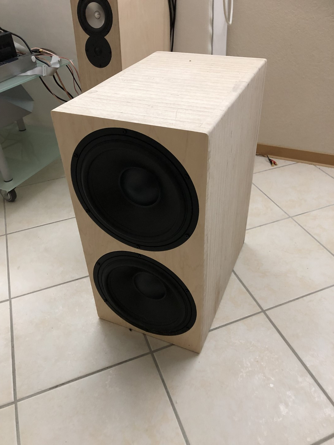

                Wenn in BR könnte dies so aussehen: auch ein Innenvolumen für zwei Bässe
                Klicke auf die Grafik für eine vergrößerte Ansicht  Name: IMG_1930 (Groß).jpg Ansichten: 0 Größe: 217,0 KB ID: 716058
                Klicke auf die Grafik für eine vergrößerte Ansicht  Name: IMG_1931.jpg Ansichten: 0 Größe: 862,6 KB ID: 716059
                da ist ein dicker Kanal, hier am Beispiel für zwei GF250.
                Wenn du immer noch planst einen in CB und einen anderen in BR auszulegen. Dann muss man natürlich zwei getrennte Gehäuse machen!!! und genau dies würde ich in keinem Falle machen.
                BR ob unten oder oben ist fast egal.

                  Was soll es denn werden? Teilaktiv mit 2 x 2 Kanälen und DSP oder Trennung MT-TT passiv und nur die TT mit DSP?
                  • Timo VOX
                    • 10.01.2009
                    • 1391
                    Vielleicht habe ich das nicht ganz klar gesagt, HT & MT sind Passiv, wollte soweit möglich die Vox Weiche weiter nutzen.
                    Der TIW 300 ist Aktiv mit DSP, wenn es nun 2 werden sind natürlich beide Aktiv und via DSP angeschlossen.
                    Also Teilaktiv nur die TIW werden aktiv angesteuert.
                    Timo Danke, ja ich finde auch gefallen an der Box :-).

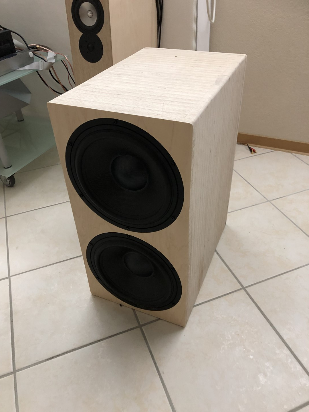

                    Für einen Testkasten muss ich nun nur noch das BR auslegen für 100L und einen TIW300.
                    Ich baue Ihn so das ich alles Testen kann beide CB, einen CB & einen BR etc.
                    Möchte halt testen was mit gefällt, eine Perfekte Simulierte Kurve klingt nicht immer gut, zumindest mag ich es wenn es unter 45Hz erheblich mehr Pegel ist als der Rest :-).
                    Anbei Bilder, auch den Center würde ich etwas upgraden damit es optisch wieder zusammen passt, also das Podest nenne ich es einmal. Das Waveguide wohl eher nicht aber theoretisch wäre es möglich.
                    PS: Bei 100L mit dem BR der Vox301 sind es 31Hz, bei 120L 29Hz. Also das passt schon ganz gut. In Boxsim sieht man auch bei dem Pegel das CB dort schwächelt bei 30Hz, aber das ist ja nur Theoretisch. Daher teste ich ebenfalls 200L mit den 4 BR der Bigbox, es geht ja schließlich darum herauszufinden was gefällt.
                    Klanglich sind CB das beste aber anhand der Kurven wäre BR für mich das richtigere, aber es ist halt nur eine Theorie.

                        Anbei so in etwa könnte das Test Gehäuse aussehen und die unterschiedlichen Möglichkeiten zum testen, ob das mit den 2BR und 200L so überhaupt geht hmmm, wie gesagt die Big box konfig wäre nicht uninteressant und machbar, daher auch der Test. Die 2 Vox BR sind 31 Hz abgestimmt so deshalb geht das mit 2 anstatt 4x dem BR
