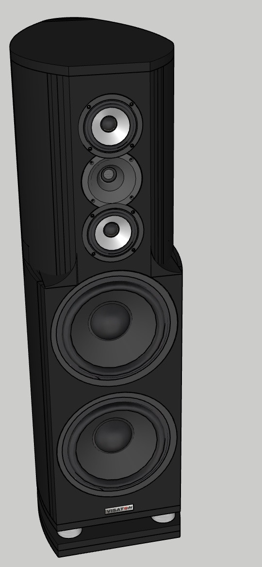

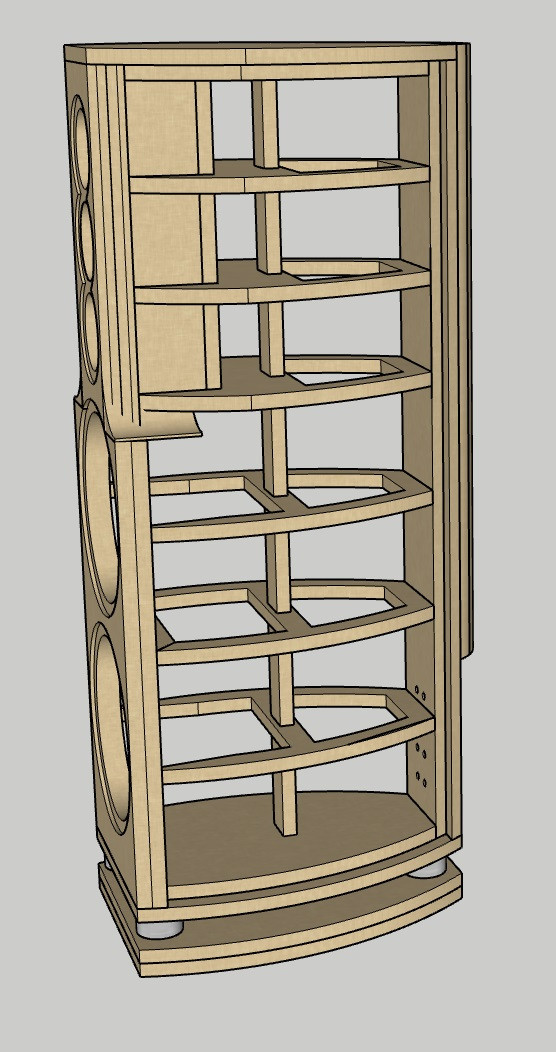

        Habe die Abstände angepasst, der erste TIW fängt nun zeitgleich mit den Stoffabdeckungen in meinem Center an.
        Zudem ist die Hohlkehle nun deutlich tiefer angesetzt, ich schaffe es immer noch nicht diese zu zeichnen hab nun 3 Stunden gefrickelt.
        Auch sind nun noch 6cm 22mm MDF Streben hochkant eingesetzt.
        Die Höhe bleibt bei 135cm gesamt aber oben über dem AL ist nun weniger Abstand durch das Hochsetzen der TIW um 20mm.

            blindrabbit ich versuche es mal, naja Biege MDF und Oberfräse, und die Hohlkehle an der Kreissäge und dann der Rest Bandschleife.
            walwal
            Timo

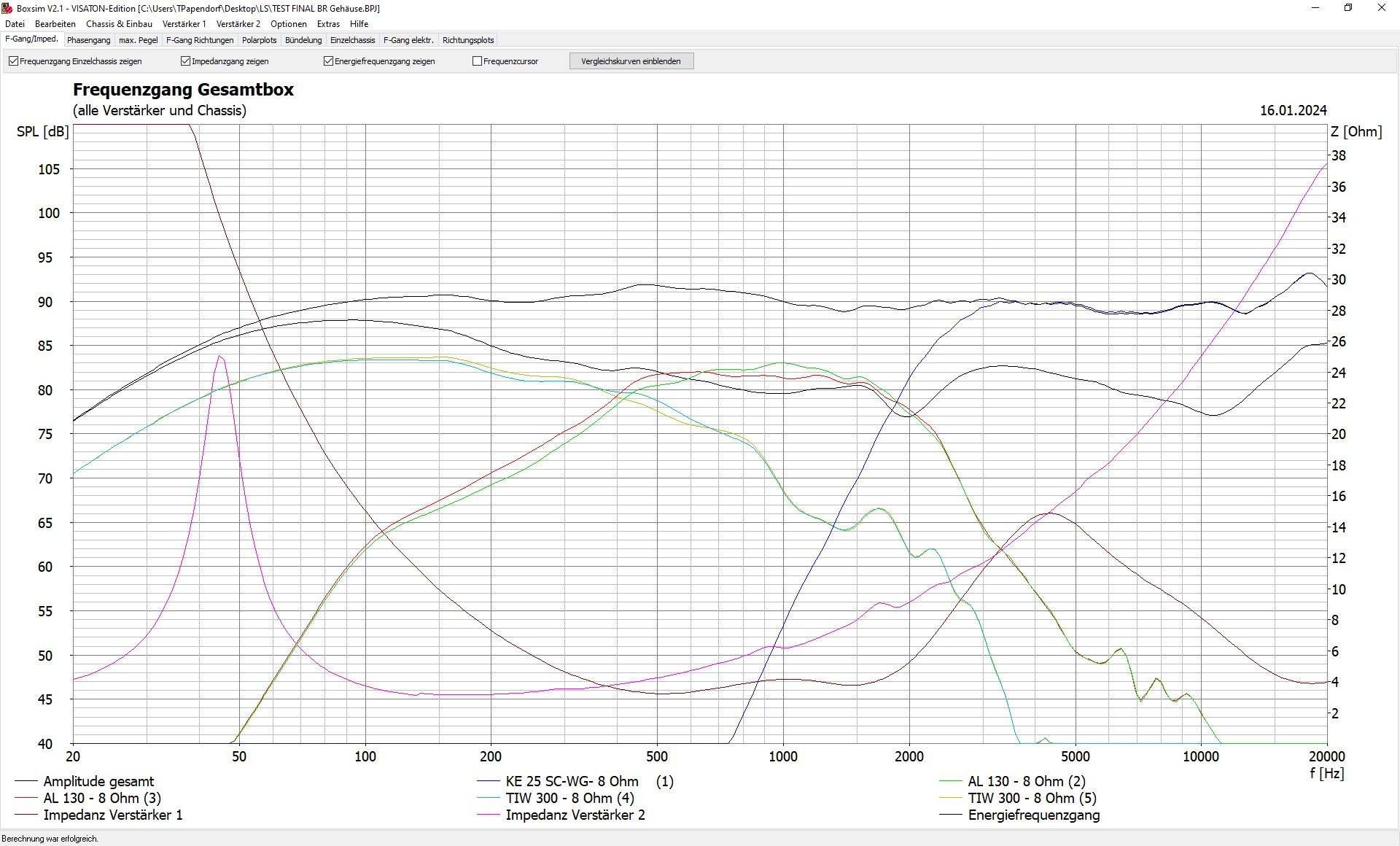

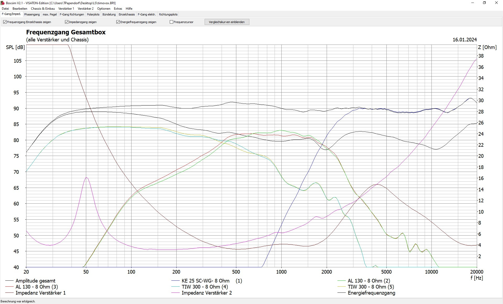

            Passen meine Simulationen?
            ich habe abzüglich Chassis, Streben etc. 2x63L also 126L für die TIW.
            Für die AL & KE ohne Abzug der Chassis habe ich 11L, sollte dann mit 10 passen richtig?
            Wenn ich den Lautsprecher noch 13cm länger ziehe habe ich 2x73L also 146L, berücksichtigt ist hier die Verdrängung vom Chassi und von 2 Bassreflexen a 10L.
            Rechne ich richtig? Bassreflex muss vom Volumen abgezogen werden?
            Das Reflex ist auf 29Hz berechnet, korrekt?
            Wenn ich es kleiner mache würde ich mit den 2x63L Abzüglich des BR nur noch 2x53L das BR deutlich verkleinern müssen was dann Luftgeräusche bedeuten würde.
            Also stimmen meine Berechnungen in Boxsim?
            Kann ich den Lautsprecher auch 2x83L CB geben?
            Warum, naja ich dachte vielleicht baue ich Verschlussblenden mit die ich einpasse und mit Lackieren lasse, so könnte man den Lautsprecher wahlweise als CB oder als BR betreiben, da die TIW und AL Aktiv getrennt sind ist das ja eigentlich auch "Weichentechnisch" nur eine einstellungssache.
            Die Idee kam von Lautsprechern wo man BR mit Schaumpropfen verschlissen kann.
            PS: Ein Bild in CB 2x63L Simuliert, der Rest BR 2x73L.

              Soweit alles richtig, aber bei den MT und HT musst du gemeinsames Gehäuse abschalten und die Fasen eingeben, die Simu kann das nicht 100%, aber besser als nichts.

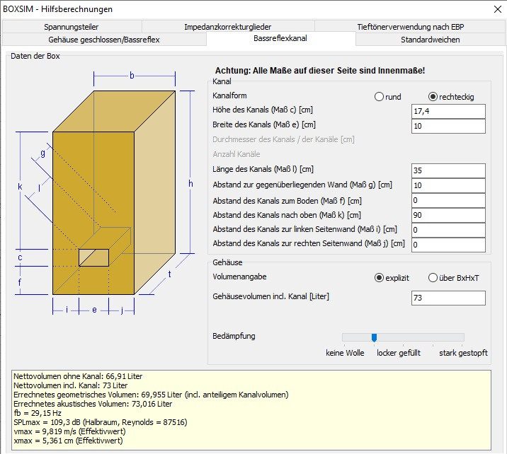

                Ich habe nun das Volumen der CB gelassen 2x63L, das BR baue ich dort mit ein 10x12,5cm und 30cm Lang, ich habe die Streben so Luftig gemacht wie es geht.
                Geht das mit den Reflexen auch oder gibt es Windgeräusche?
                Wie berechnet man das BR25.50?
                Habe unter MT Gehäuse auch noch die Strebe gekürzt das reicht zum Platten biegen.

                  Wieso machst du zwei br-Kanäle? Lass mich das mal morgen mit ajhorn simulieren. Grüße Timo

                    Timo sehr gerne, brauchst du noch Daten?
                    CB 2x63L
                    BR 10breit 12,4hoch 30cm lang
                    Lautsprecher Ovale Außenmaße, Front 35cm dickste Stelle 42cm,
                    Hoch inkl. Fuss, 135,9cm.
                    Tiefe 55cm, bei Oval kämen noch 44mm hinzu aber egal.
                    Hinten Brettbreite exakt 15cm, daher können die BR auch nur 10cm breit werden.
                    Die Abstände KE zu ALS sind jeweils wie bei der Vox 13,3cm.
                    Der erste TIW sitzt von unten bis mitte bei 33,3cm
                    der zweite von unten 67,1cm
                    der untere AL bei93,1cm
                    Ke 106,4cm
                    der obere AL bei 119,7cm

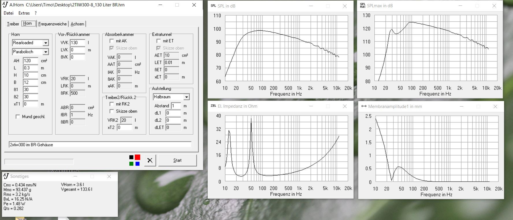

                      #70
                      ich habe heute morgen einige Simulationen diesbezüglich gemacht, also ist habe bei zwei Treibern und deinen Abmessungen leider nicht das gleiche ergebnis wie du dass du bei 29 hz rauskommst. ich bin irgendwo bei 38 Hz, ... ich habe es mit zwei AJhornversionen verglichen.
                      erst bei einer BR-Länge ab 0,4 Metern kommen ähnliche Werte raus wie du es zeigst.
                      ABER ich finde die Abstimmung mit 0,3 Meter trotzdem sehr gelungen. Beachte bitte, die Fläche musste ich natürlich verdoppeln da du zwei der Öffnungen hast.

                          #72
                          ahhhhh, so langsam weiß ich den Fehler den du in der Simulation gemacht hast, du hast nur ein Rohr in der Größe 10x12 und der Länge von 30 cm simuliert, dann komme ich genau auf die Abstimmung von leicht unter 30 Hz. bei zwei Rohren ist es dann eine Abstimmung in den hohen 30ern, was meiner Meinung nach gut passen könnte.

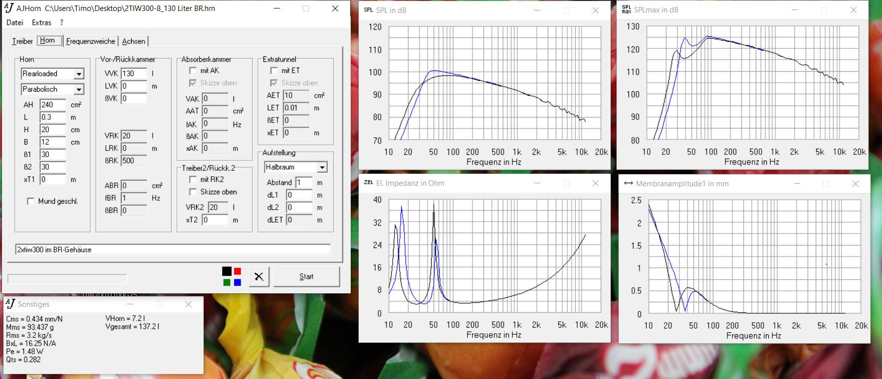

                            #73
                            das sieht dann nach dem Vorschlag von Jürgen so aus:
Name: 2TIW300-8_130 Liter BR ein Rohr 12x10 30 cm länge.JPG

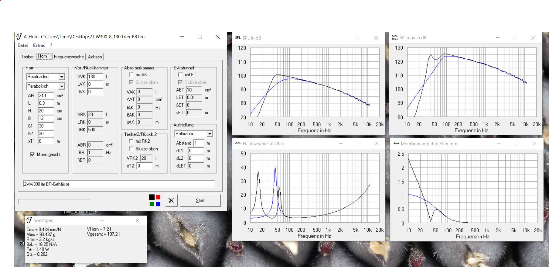

                              • 10992
                              #74
                              und hier noch der Vergleich ein oder zwei Rohre:
Name: 2TIW300-8_130 Liter BR vergleich ein oder zwei Rohre.JPG
Ansichten: 419
Größe: 311,5 KB
