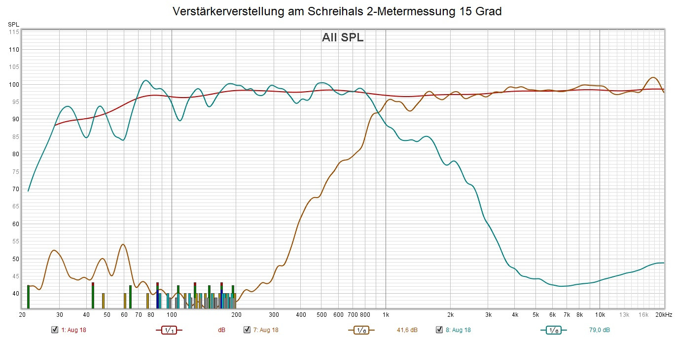

    habe gerade nochmals die Messungen gemacht was der Verstärker noch an Klangveränderung zulässt und dies in der Zweimeter-15-Gradmessung
    Man sieht dass passiv die Phase nicht optimal ist, aber dies akustisch nicht auffällt, ... und man sieht dass ich schon am Hochton eine optimale Einstellung gefunden habe:
    Klicke auf die Grafik für eine vergrößerte Ansicht  Name: Verstärkerverstellung am Schreihals mit 1okt geglättet, 2 Metermessung 15 Grad.jpg Ansichten: 0 Größe: 259,6 KB ID: 713117
    Klicke auf die Grafik für eine vergrößerte Ansicht  Name: Verstärkerverstellung am Schreihals 2-Metermessung 15 Grad.jpg Ansichten: 0 Größe: 263,0 KB ID: 713118
    der Tiefbass ist gut eingepegelt, ... das sieht man hier aber nicht so gut in dieser Messung der rechten Box, wenn ich die eigentliche Hörplatzmessung habe addiert sich linke und rechte Box zusammen zu einer tiefbasspotenten Box, ... hier in der Messung sieht man geglättet der Einbruch durch Raummoden der rechten Box, an der linken Box ist genau da ein Berg, sodass sich das teils aufhebt, und den Tiefbass wieder anhebt. Die Boxen spielen mir aber immer noch zu tief, denn die unterste Mode bei um die 30 Hz haben Beide. Und das Problem bei dieser Mode ist, dass sie lange nachschwingt. Ich muss mir vielleicht noch ein Hochpasskondensator gönnen, der seine Wirkungsweise bringt dass es einen früheren Abfall gibt, bei 40 Hz.
    Ich habe inzwischen auch einige Pegelorgien hinter mir, und ich muss sagen dass die Box mir mehr als ausreicht und es keinerlei Pegelschwächen gibt. Bei diesen Pegeln die bei mir in meinem Ohr noch angenehm klingt, macht der TIW300 geschätze 4 mm Hub, also weit weg von Überbelastung. Das sind dann gemessene 110-115 dB bei einem Meter Abstand wenn ich etwas basslastiges auflege, zB Yello.
    Bem. die Messungen mache ich bei etwas unter 100 dB, ... das ist meine Lautstärke wenn ich mal wirklich "lauter" höre, ... bei diesen Pegeln ist im Klirr noch nicht wirklich was zu sehen. Gerade im Bass ist der Klirr besonders niedrig.
    so wie die Box hier steht, wird sie eine Weile stehen bleiben, ... bis ich wieder einen Rappel bekomme um etwas Neues zu entdecken.
