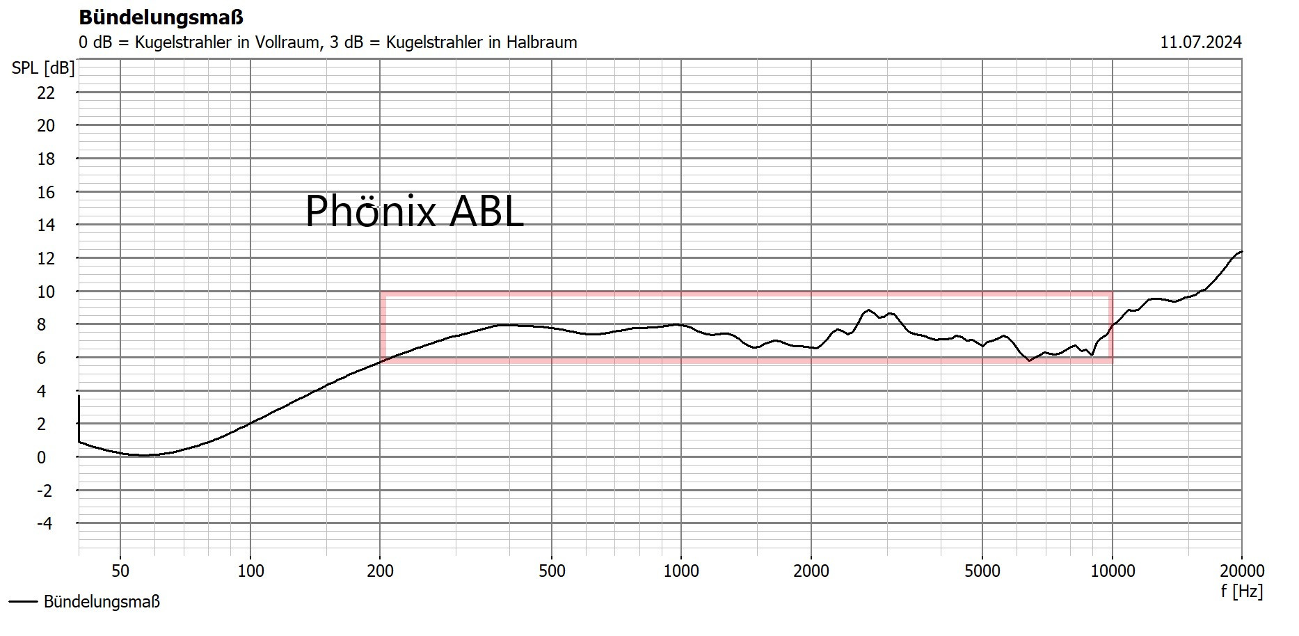

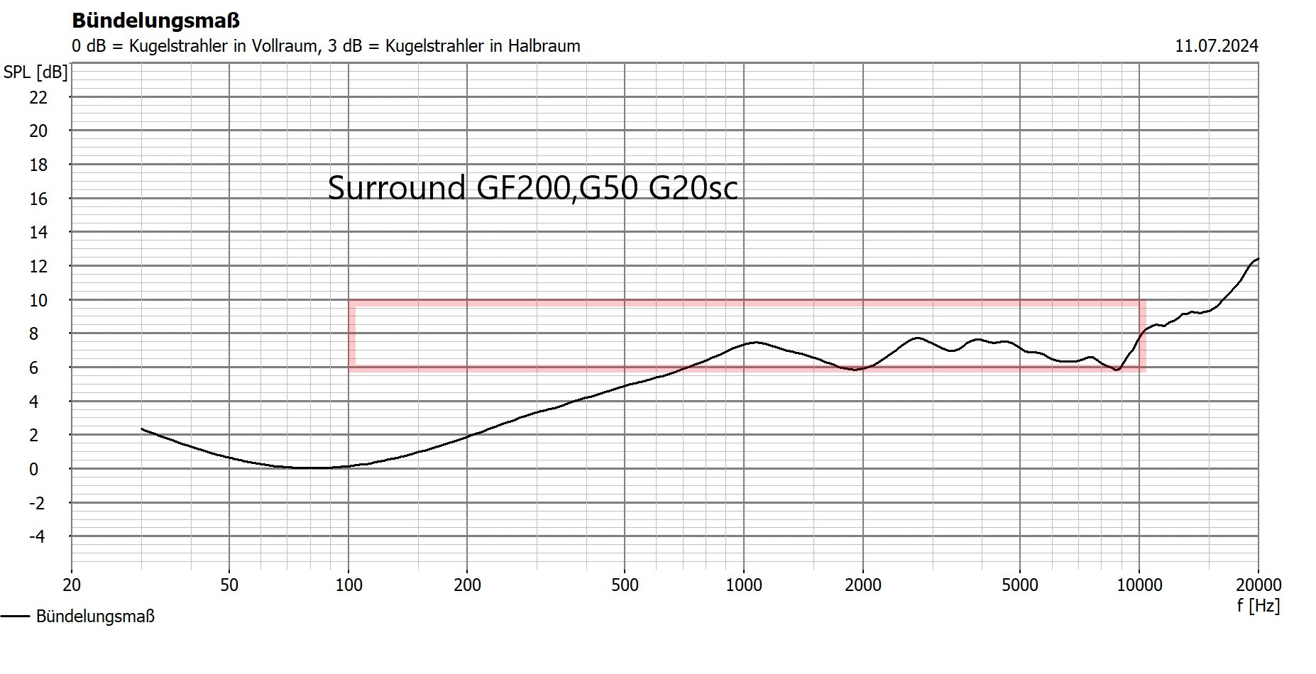

    Tja da ich die großen Kalotten auch liebe wiedermal extrem interessant hier… deshalb muss ich auch nochmal kurz kapern.
    Das Bündelungsmaß ist ja hochinteressant und ich hab geschaut wie das bei meinen Boxen so ist, da diese ja alle extrem breit Abstrahlen
    Die 4- Wege Phönix ist ab 200hz in dem angestrebten Bereich aber natürlich am unteren Limit.

    Meine neue 3-Wege Surroundkonstruktion an der ich gerade arbeite ab 700hz (1x Gf200,G50 und G20sc)

    Bewegt man sich nun in dem angegebenen Bereich ohne härtere Ausschläge hat man eine gute tonale Balance zwischen Bündelung und Abstrahlung in den Raum?
    Gibt es denn Material zum Nachlesen über die dort gefundenen Ergebnisse was auch für Laien verständlich ist?

    Natürlich sind 2 TT günstig für stärkere Bündelung, das kann man bei dem 3-Weger auch machen, dann ist er fast perfekt.
    Der Bereich über 10 kHz ist irrelevant bei den "Tonmeistern".
    Aber jeder kann machen, was er will. Solange man nicht behauptet, das wäre besser.

    ja, der Umbau des Schreihalses auf die Morelschreihals hat bis auf den Bereich bei 3 kHz einen enorm breiten Bereich wo man die Tonmeistertagung voll erfüllt und zwar schon ab 600 Hz bis 12.000 Hz, also weitaus besser wie dein Vorschlag des Dreiwegers, die nur von 1.000 bis 8.000 Hz funktioniert.
    Das meinte ich mit besserer Bündelung, ... Die großen TIW300 machen durchaus Sinn mehr Bündelung im Grundton zu bekommen und die Kalotte hat meiner Meinung nach auch einen perfekten Übergang bei 800 Hz, ... Da braucht es kein AL170, denn diese Änderung macht es eher schlechter in der Bündelung und schlechter im maximal möglichen Pegel, ...
    Wie geschrieben, jeder hat seine favorisierten Boxen die er umsetzt, und das ist auch gut so, ...
