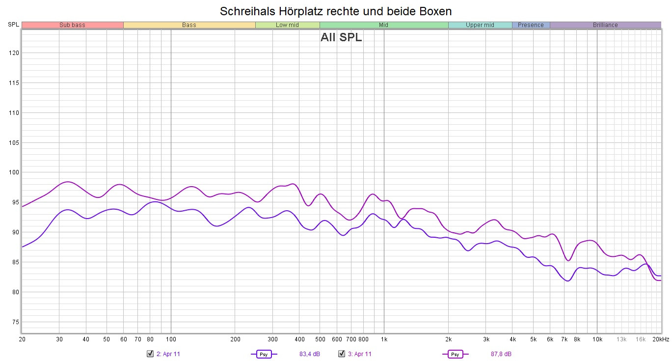

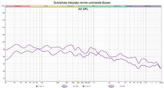

    dann wollte ich noch meine Standardmessung anhängen.
    Nachdem die Abstimmung passiert ist, mit 4 EQ im Hochton und 3 EQ im Bass und Grundton, habe ich dann die Achsmessung und drei Winkelmessungen (15 30 und 45 Grad) durchgeführt und eine Hörplatzmessung: Da ist noch deutlich luft nach oben, das sehe ich natürlich. Mir ging es erstmal um den Vergleich zwischen No.1 und Schreihals.
Name: Schreihals Winkel und Hörplatz.jpg
Ansichten: 196
Größe: 280,8 KB

    heute morgen gab es einen Umbau von der No.1 auf den Schreihals und eine Neuabstimmung des Schreihalses. Und zusätzlich habe ich zwei hohe Pegelmessungen zum Vergleich gemacht. Um vergleichbar zu sein, bei 92 dB und bei ziemlich genau bei 100dB, ... das war so ziemlich die Grenze in zwei Metern und 20 Grad, an EINER Box, was die No. 1 noch "verzerrungsfrei" wiedergeben kann. Klingt komisch "verzerrungsfrei", ist es natürlich nicht. Es geht mir um eine Lautsträeke was die No.1 noch gut schafft ohne unangenehm zu klingen. Maximalpegel über die Elektronik ist noch ein ganzes Stück weg, Schätzung um die 5 dB bei der No.1, allerdings auf die Dauer anstrengend. Fazit, in diesem Vergleich ist der Schreihals deutlich leistungsfähiger, eine Maxpegelmessung habe ich garnicht machen können, es war schon dermaßen laut, dass ich bei um die 110dB aufgehört habe zu messen, 2 Meter und 20 Grad. Auch hier machte der Schreihals klar, dass da noch deutlich mehr geht.
    Klicke auf die Grafik für eine vergrößerte Ansicht  Name: IMG_4845_2.jpg Ansichten: 0 Größe: 1.009,1 KB ID: 738644
    zuerst mal der Vergleich der vier Messungen: (der Schreihals ist im SHT hochgezogen)
    Klicke auf die Grafik für eine vergrößerte Ansicht  Name: Schreihals vs No1 92 und 100dB.jpg Ansichten: 0 Größe: 262,9 KB ID: 738645
    Dann der Vergleich des Klirrs bei 100 dB
    Klicke auf die Grafik für eine vergrößerte Ansicht  Name: Schreihals vs No1 Klirrvergleich bei 100dB.jpg Ansichten: 0 Größe: 129,0 KB ID: 738646
    dann die Klirrmessungen im Einzelnen:
    No.1
    Klicke auf die Grafik für eine vergrößerte Ansicht  Name: No1 Klirrvergleich bei 100dB.jpg Ansichten: 0 Größe: 171,6 KB ID: 738647
    Schreihals:
    Klicke auf die Grafik für eine vergrößerte Ansicht  Name: Schreihals Klirrvergleich bei 100dB.jpg Ansichten: 0 Größe: 171,3 KB ID: 738648
    Fazit: der Schreihals macht erwartungsgemaß klar, dass im hohen Pegel deutlich mehr geht. Gerade im Bass und Grundton merkt man direkt einen erheblichen Unterschied. Das Bild dreht sich, rein in der Messung, wenn das Horn anfängt zu spielen. Der K2 im Horn ist doch deutlich größer, bei allen Messungen, wie die konventionell aufgebaute No.1. quasi oberhalb von 1-2 kHz dreht sich das positive Bild. Wenn wir auf dem Boden bleiben, ist dies lediglich ein messtechnischer Nachteil. Dann lauter, ohne im Hören aufzufallen, kann der Schreihals allemal.
    Einen Kommentar schreiben:

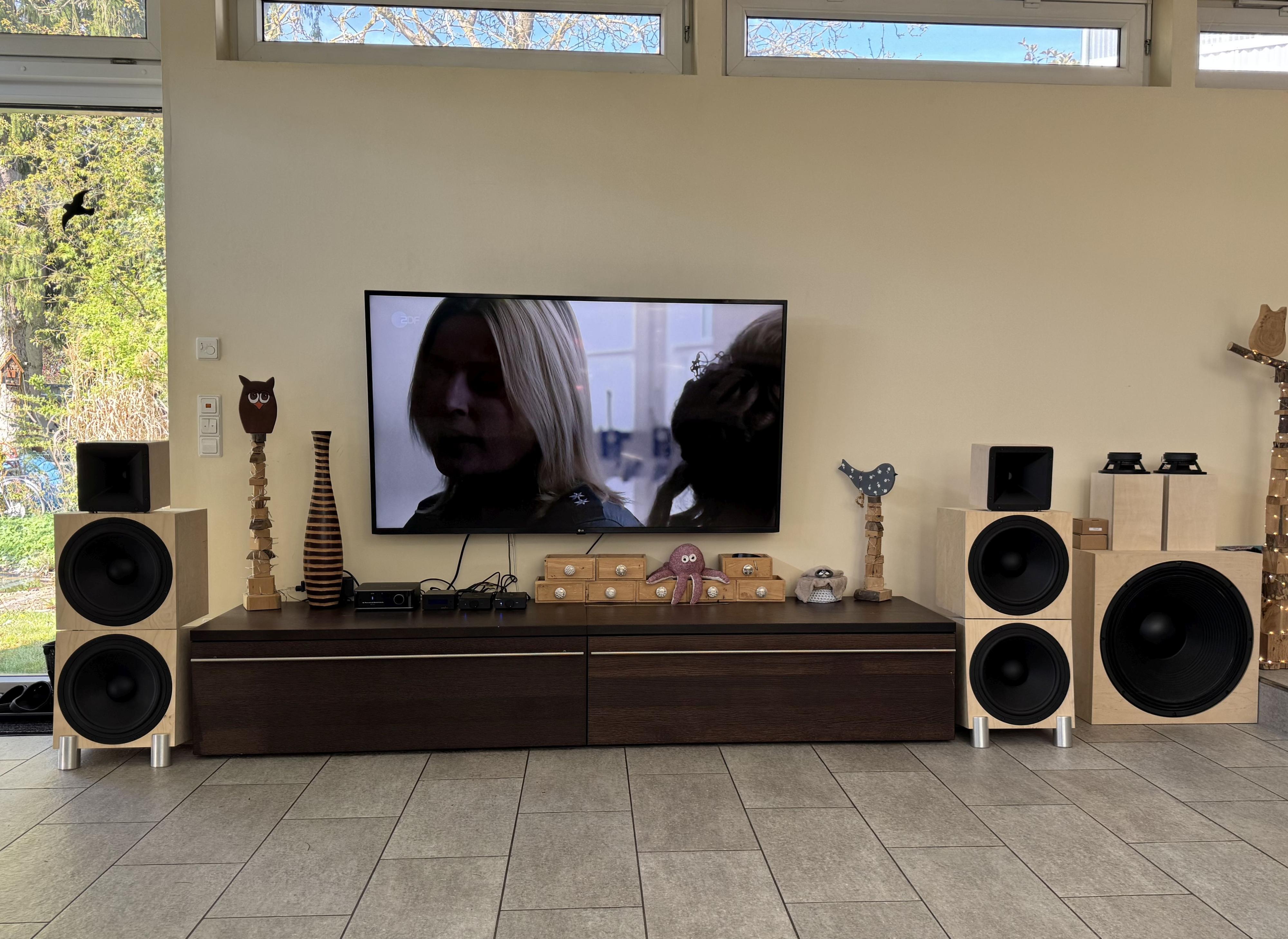

    Aktuell steht der Schreihals noch auf der Seite:
Ansichten: 240
Größe: 942,1 KB
    Die Elektronik ist auch ziemlich einfach aufzulisten:
    WiiM ultra optisch an MiniDSP und von dort weg in zwei Stereoendstufen, ich würde die beiden Vibelink nehmen, oder die beiden Fosi Audio V3 stereo ...
    Es gibt noch Gedankengänge, dass ich den SUB-Out nehme für die unteren Bässe. Wie sich diese Version messtechnisch schlägt werde ich auch berichten. Im Grunde wäre es der Versuch den Übergang zum Hochton besser hinzubekommen, ... zwei Ansätze habe ich, ein Dreiweger, also ein TIW300 als Sub und der zweite nur als TMT nehmen, oder man geht den Weg, dass man ein zweieinhalbweger draus macht. beide Bässe spielen im Bass und der untere bekommt einen Tiefpass bei zB 200 Hz sodass nur noch ein Mitteltöner spielt. Die beiden Varianten werden aber nur untersucht wenn der Zweiweger nicht funktioniert.
    Da ich die unteren Bereiche bis 1000 Hz schon ein paar mal gemessen habe, weiß ich was an Pegeln machbar sind. Jetzt steht noch die Untersuchung an, was die DR45N am HT21 können und welche Trennfrequenz ich wählen sollte. Trennung wird irgenwo bei 1000 Hz liegen und die Steilheit wird auch bei den schon bekannten LR4 sich bewegen.

    kleine Erklärung zur Elektronik.
Ansichten: 380
Größe: 390,5 KB
    1 befeuert die 2 im SAT-Bereich und bei 2 wird die Weiche mit LR4 bei 1,7 kHz gemacht, von 2 aus gehen zwei Stereo Cinch zu 4 und 5 und dann zu den jeweiligen Treibern PHL1230 und dem SicaHT, eine passive Weiche gibt es hier aktuell nicht.
    1 befeuert auch 3 mit dem Sub out, wo dann der 21 Zoll sub mit betrieben wird, ich nutze hierbei am Fosi Audio V3 mono den XLR Eingang. Die untere Trennung wird in der Software des WIIM Ultras in der Software im Untermenue Subwoofer eingestellt. Aktuell 150 Hz und ein Delay von 2 ms bei den SATs.
    Was dabei wichtig ist, dass die restliche Verbiegung beim Menuepunkt EQ im WIIM Ultra gemacht wird.
    Ich habe heute mehrere Stunden Testmusik durchgehört, das ist schon richtig gut geworden. Gruß Timo
