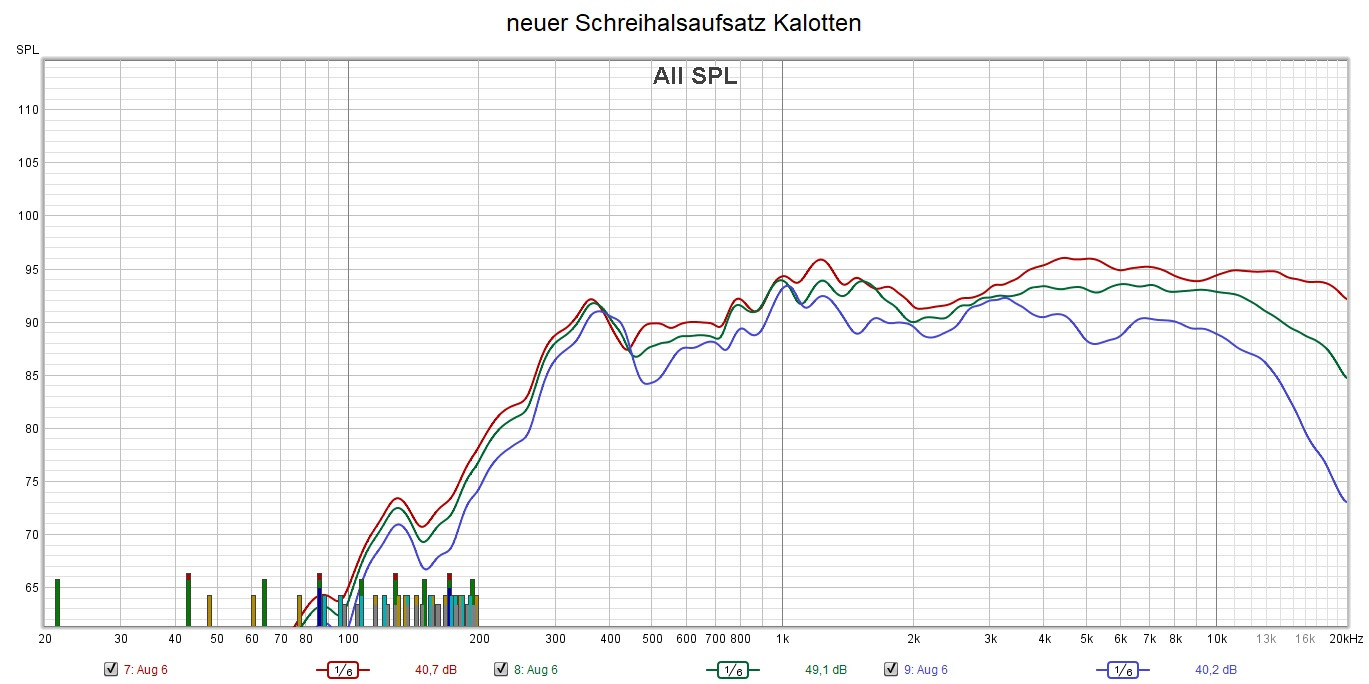

    ein kleiner Appetizer, wie es hier weitergeht:
Ansichten: 592
Größe: 214,9 KB
    Klicke auf die Grafik für eine vergrößerte Ansicht  Name: IMG_2214.jpg Ansichten: 0 Größe: 700,7 KB ID: 712808
    Klicke auf die Grafik für eine vergrößerte Ansicht  Name: IMG_2216.jpg Ansichten: 0 Größe: 1,55 MB ID: 712809
    Klicke auf die Grafik für eine vergrößerte Ansicht  Name: neuer Schreihalsaufsatz Kalotten.jpg Ansichten: 0 Größe: 227,7 KB ID: 712810
    wenn aktiv der Bereich um 2 kHz um 3-4 dB angehoben wird gefällt mir das sehr gut. Bei der Trennung strebe ich um die 600 Hz an, soweit kenne ich die Scanspeak-Kalotte, dass ich sagen kann dass dies gut funktioniert. Und die Sica-Kalotte ist passiv bei 2,2 kHz getrennt. (Messungen von heute; das mit dem Anheben bei 2 kHz kenne ich gut, da ist die Mitteltonkalotte schuld, die relativ schnell in den Sinkflug geht.)
    Dieser Appetizer soll einen Vorgeschmack geben, dass ich meine geliebten Kalotten mal wieder einsetzen möchte. Die Messungen sehen in Summe richtig gut aus, speziell Klirr, Spectrogram und RT60 Decay, sieht sowas von gut aus, dass ich die Box unbedingt umsetzen muss. Die aufwendigen Unterteile müssen ja irgendwie auch klanglich ausgereizt werden.
