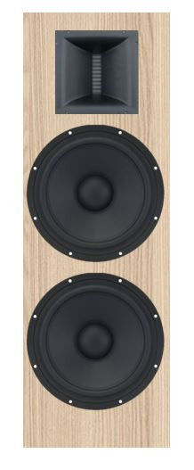

    Unter dem Namen verbirgt sich eine gemeinsame Idee von Klaus und mir eines supergroßen Zweiwegers. Nach dem Motto von Klaus: jetzt machen wir es richtig (falsch), stehen mehrere Grundideen: Doppelbass und PA Hörnchen drüber (Timo) oder Megagroßer 15 Zöller und ebenfalls ein Hörnchen drüber (Klaus), ...
    Ich tendiere zu der Variante mit dem Doppelbass, da man diese Box, speziell mit den üblichen Verdächtigen (TIW), noch Wohnraumtauglich verstecken kann.
    Da die PA-Hörnchen mit Treiber oder die AMT Hörnchen enorm viel Pegel können, sollte der Bass, oder die Bässe, die Performance mit gehen können und in BR umgesetzt werden, ... dass da richtig was geht träume ich von zwei TIW300 pro Seite, dann wäre dies ein würdiger Nachfolger der Monitore, ... allerdings würde ich diese Aktiv befeuern, und versuchen so weit wie möglich Volumen einzusparen, ... die ersten Versuche laufen seit Tagen an, ... (ps. es soll das Kellerprojekt 2024 werden)

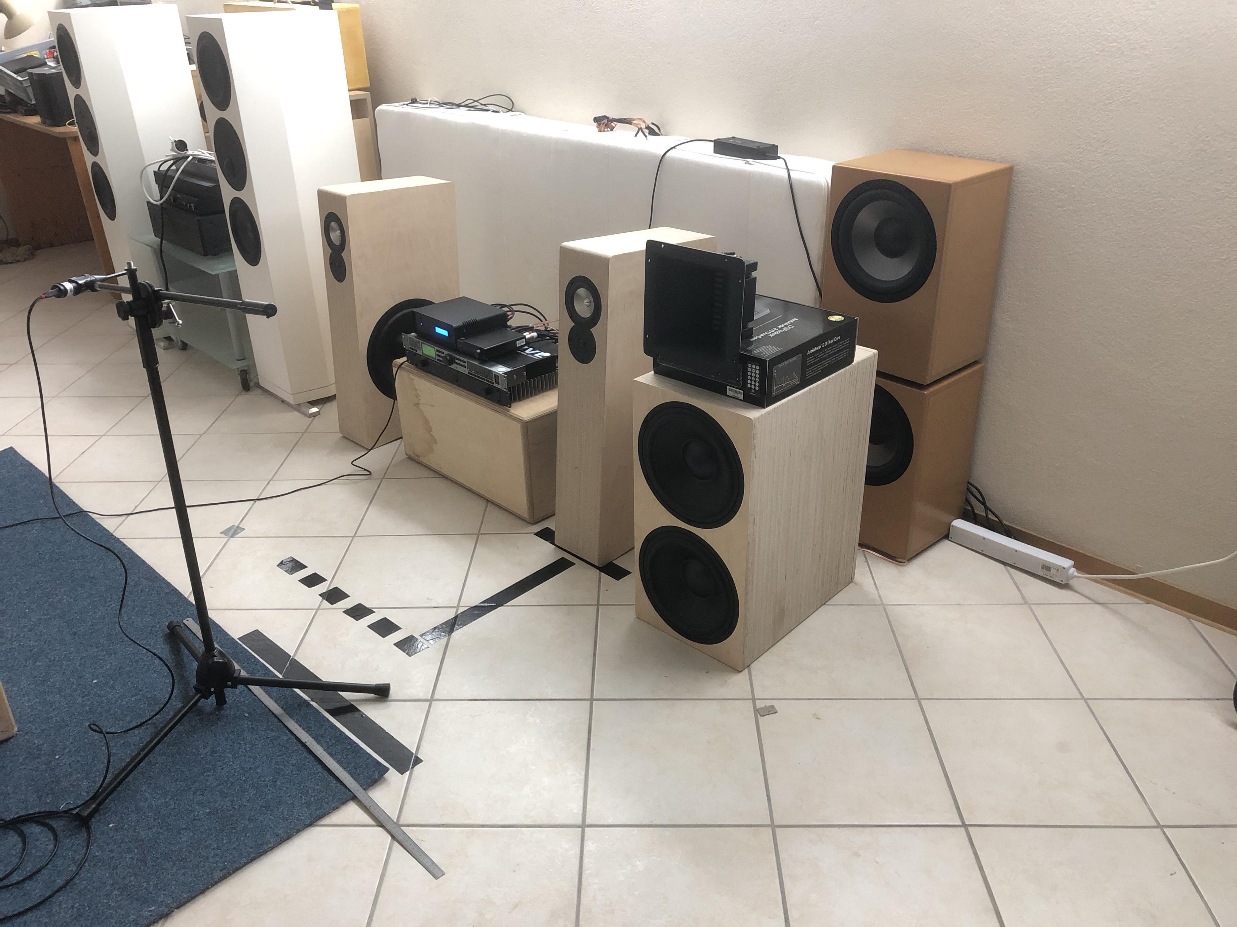

    eine erste Quick and Dirty -Box habe ich heute in einer Stunde zusammengesteckt. und mal grob unter Winkel vemessen, ...

    Beyma tpl 150 oder was? Bei 1000 Hz a bisserl anheben, aber das weißt du ja.
      • 10905
      ja, der tpl150H also im Horn, und das Anheben habe ich mir vorerst erspart, ich wollte zunächst auf die Schnelle wissen wie der Übergang wird, und das sieht "quick and dirty" gut aus, ... jetzt geht es an die Planung wo ich vier TIW300 herbekomme, oder zwei und ich schraube meine von der MegaAria aus, ... Alternativ gibt es noch die PAW25, die im Mittelton sicher gut sind, aber den Bass nicht so können, ... ich tendiere zu den TIWs. und die Box soll genau so "schlank" werden wie die TIW und die Tiefe ergibt sich über die BR-Abstimmung

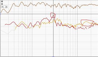

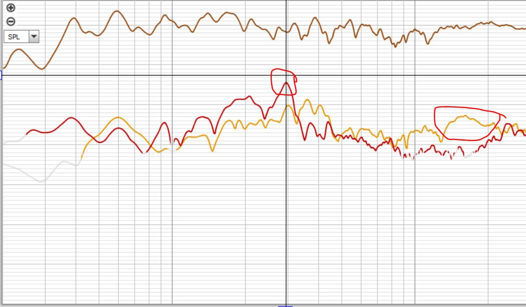

                  wie du weiter oben siehst habe ich die Treiber schon, und ich habe den AMT bis weit unter 1 kHz entzerrt, und das geht auch, nur verliert man dann einiges an Maxpegel, ich will mir alle Möglichkeiten offen lassen, ... leider schaffen die TIW300 in BR im Tiefbass nicht den Pegel was der AMT im Horn schafft, ... oder anders formuliert, da ist dann das Potential die Trennung tiefer zu ziehen, ... und JA, die Klirrspitze habe ich AUCH gemessen, ... es handelt sich hier um K2! Wenn ich extrem laut messe, im Bereich über 110 dB, messe ich erst etwas höheren Klirr. Das müssen die TIW300 erst einmal schaffen, ... Was ich bei den GF250 im Doppelsub deutlich messe ist dass bei höherem Pegel oberhalb des Grundtons der Klirr ansteigt, ... Auch hier habe ich deutlich sehr hohen Pegel gewählt dass man auch den Klirr deutlich sieht, ich hatte beim messen Watte in den Ohren, also durchaus extrem hoch. Die TIW300 sollten noch ein klein wenig mehr können, ...

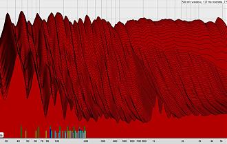

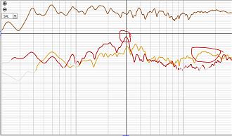

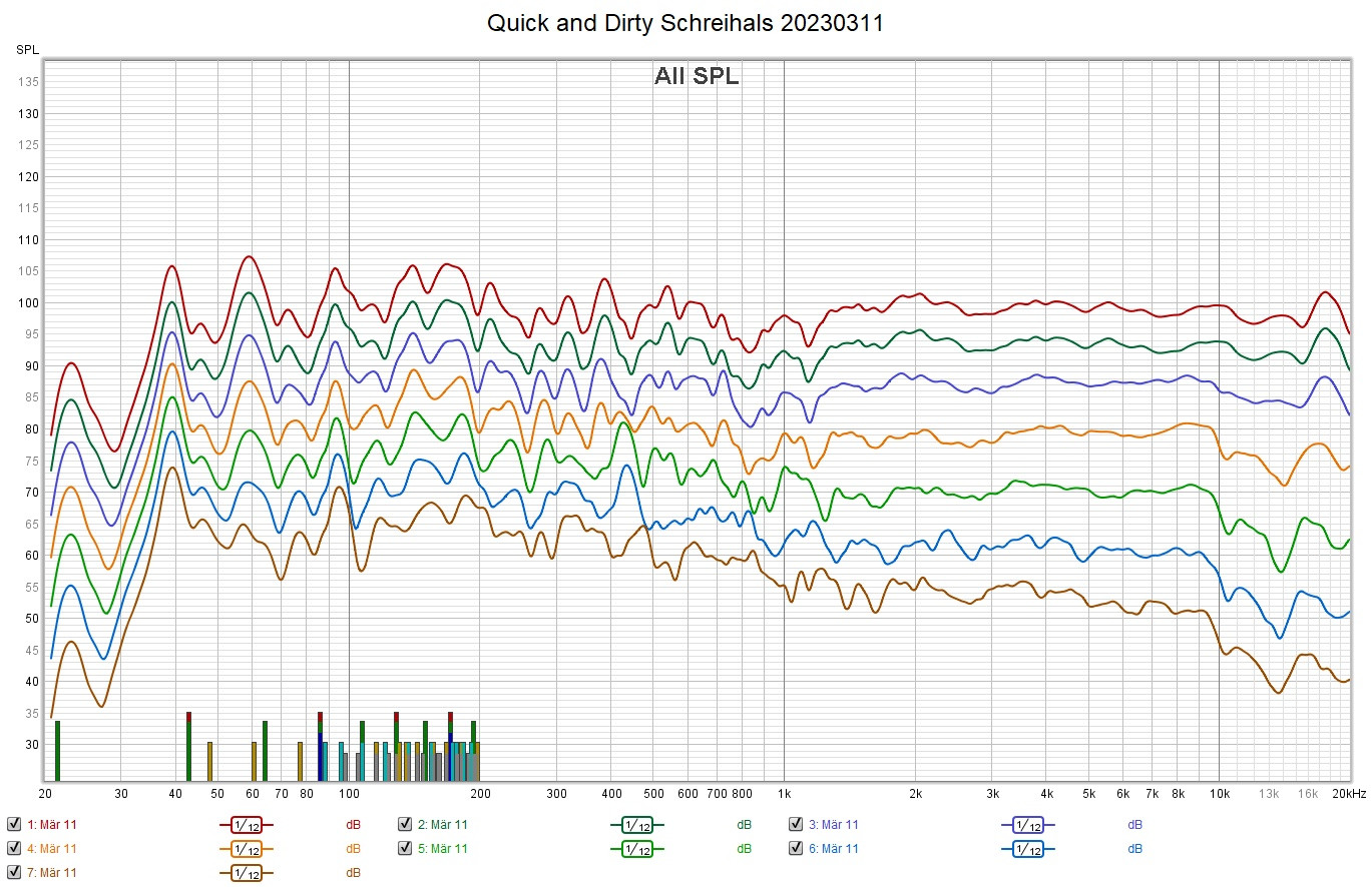

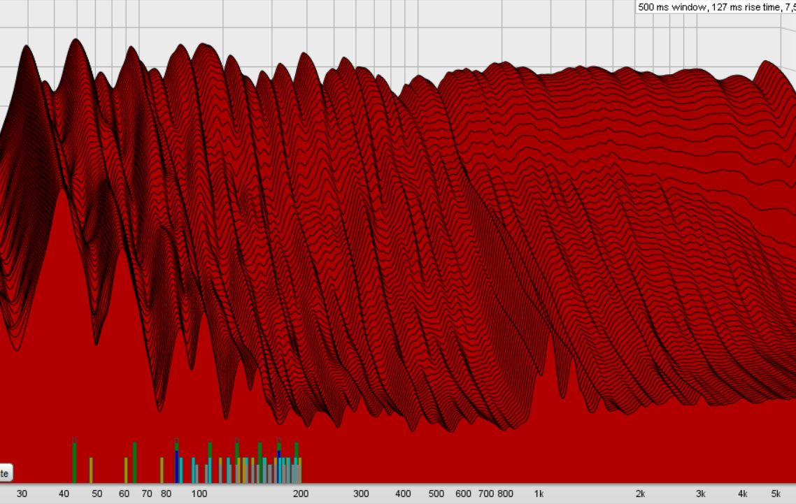

                          das AMT im eigenen Horn sollte super gut mit einem 10 Zoll zusammenpassen, ... Ob es auch der TIW300 tut werden wir sehen, ... wenn ich jetzt die angehängte Simulation mir anschaue ist der HT21 ganz genau so, dass der Übergang nicht perfekt aber gut ist, ... der TIW300 bündelt noch etwas stärker als die TIW250 aus dem anderen Thread, ... das wäre vom Abstrahlverhalten ideal, aber die kleine Ungenauigkeit in der Abstrahlung sollte noch gehen, ... wo ich mir deutlich mehr Sorgen mache ist der AMT im Horn im Bereich zwischen einem und zwei kHz, ... BigBox hat es schon geschrieben, die Messungen von Achenbach und Hifiselbstbau kann ich bestätigen, (Bild) aber im Hörraum war mir das etwas längere Resonieren garnicht aufgefallen, auch die Klirrmessung war in diesen unteren Hornbereich nicht auffällig hoch, ... nur die TMT GF250 im Doppelsub machen etwas mehr K2 im Gehäuse, das ist nachmessbar die Hohlraumreso bei 300 Hz des BR-Kanals. K3 erhöht macht das Horn so bei 1.5-2 kHz, das verstehe ich aber nicht da die Messungen der beiden anderen, Achenbach und Hifiselbstbau, sehr viel kleiner sind, ... aber mit den Messungen weit über 100 dB messe ich immer noch gemäßigte 0,5 Prozent bei 1,5 kHz bei K3. Es wird eine Box rauskommen, wo ich viel Vorerfahrung aus alten Boxen mit reinbringen kann, ... also BR nach hinten ist so eine Maßnahme, oder die 2,5 Wegeauslegung reduziert Nebenkeulen, nur der obere spielt bis zum Mittelton, der untere wird durch eine Spule leicht aus dem Rennen genommen, ... beim Doppelsub war dies aber auf die Schnelle eher negativ, da war die zweiwegeauslegung im Vorteil, da deutlich exposiverer Klangeindruck, das muss ich sehen wie es bei der Umsetzung wird.
                          Klicke auf die Grafik für eine vergrößerte Ansicht  Name: quick and dirtymessung AMT und Doppelsub Trennung 1 kHz.JPG Ansichten: 0 Größe: 266,4 KB ID: 709720
                          Klicke auf die Grafik für eine vergrößerte Ansicht  Name: quick and dirtymessung AMT und Doppelsub Trennung 1 kHz klirr.JPG Ansichten: 0 Größe: 168,5 KB ID: 709721
