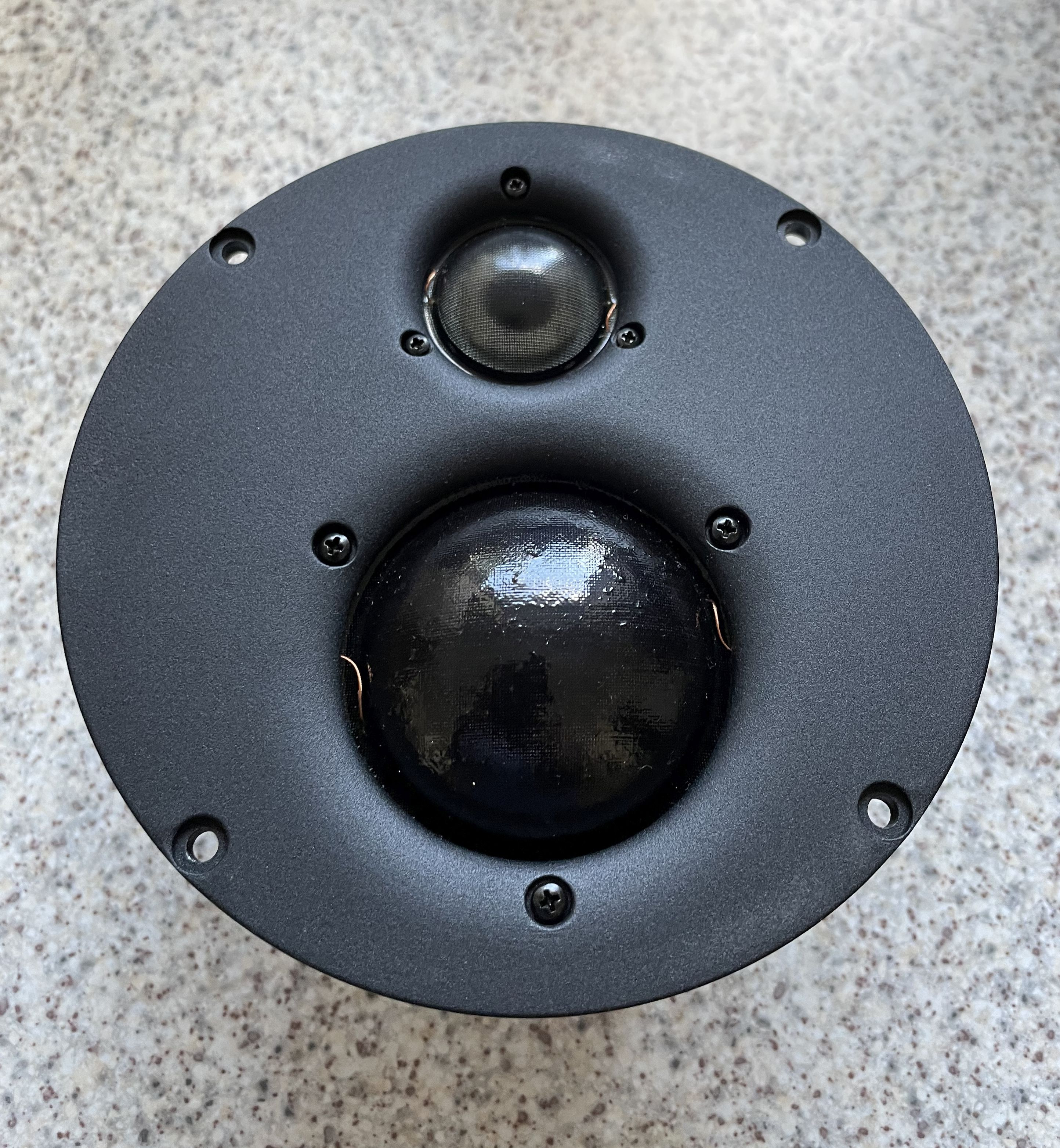

    Die Schreihälse waren im Karlsruher Treffen im Einsatz und wie ich dort auch schon angekündigt habe, plane ich einen Neubau. Allerdings bleiben die beiden Unterteile so wie sie sind und der Kopf bekommt eine neue Bestückung, ... zunächst geplant in teilaktiv, ... mit passiver Weiche zwischen MT und HT und im unteren Bereich mit einer aktiven Trennung, ... Zu den verwendeten Treibern möchte ich nur soviel sagen, dass sie von Morel kommen und dem G50 und der G25 sehr ähnlich sind.
    Nach sehr langer Suche habe ich nun ein neues Pärchen gefunden, ...
    Somit ist der Unterbau für den Mittel- und Hochton erstmal ein Versuch, ob sowas gut geht, ... Mir ist bewusst dass die Unterteile aus zwei TIW300 in CB deutlich leistungsfähiger sind als der Kopf aus den beiden Morelkalotten, ...
    Ich möchte hier im Forum nur über die Gesamtbox schreiben, weil ich gefragt wurde, was mit dem Schreihals passiert, ... Details möchte ich hier im Visatonforum nicht schreiben, ... vielleicht am Ende noch eine Messung, aber Details wären gegenüber Visaton nicht fair, ...
    Ich stelle mir rein optisch im Oberteil so einen WattPuppy Nachbau vor, ob ich das hinbekomme mit den vielen Winkeln weiß ich nicht:

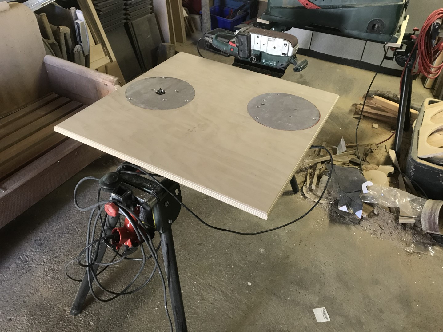

    gestern war ich auf einem Kurzurlaub und habe nur kurz per Iphone geantwortet. heute habe ich mehr Zeit.
    Da nehme ich eine Fähigkeit meines Berufes mit in das Hobby. Ich kümmere mich in der Theorie mit der Montage von Modulen in der Autoindustrie, ganz häufig das Cockpitmodul. Da gibt es ein Tool namens Assemblyflow oder Montageflow. Das ist ein Sheet in welcher Reihenfolge montiert wird. Es wird quasi jeder Schritt vorher schon im Detail durchleuchtet, sodass auch rationell montiert wird. Das kann man gut in andere Themen transportieren. Ich habe mir im Hobby dann schon in meinen Gedanken die Boxen in der Theorie schon mal gebaut, ... ich weiß wie groß die Box wird, ich weiß wo die Problematik ist und ich weiß grob die Fertigungszeit, ... da bin ich inzwischen sehr genau im Schätzen, wie lange es dauert.
    Es gibt bestimmte "einfache" Boxen die ich in maximal 10 Stunden im Paar fertig habe. Die meisten Zeit davon ist das Einfräsen und die Trockenphasen nach dem Leimen. Ich habe schon Boxen gehabt die ich an einem Tag komplett fertig hatte. In der Regel sind es aber wenige Stunden an zwei Tagen. So ist die Stella entstanden. Der Schreihals selbst gehört da nicht dazu, dies sind einfach gesagt, drei Boxenpaare. Da habe ich wirklich rund drei mal so lange gebraucht. Ich musste nacheinander Verleimen, da mir der Platz und meine Schraubzwingen ausgingen, ... so hat sich das ziemlich gezogen. Die Austrocknungszeit von einer Woche nutze ich aber gut aus, ... Ich mache die Boxen an einem Tag so weit fertig bis der Rohbau steht, am zweiten Tag fräse ich ein und montiere fertig. Wenn es Streifenboxen werden muss ich etwas mehr Zeit verwenden um die Vorarbeiten zu tun: Sägen und Zusammenleimen, aber auch da mache ich mir vorher genau einen Plan wieviel Schichten ich benötige und nutze da ab und zu Excel im PC. Hab mir Rechnungstools gebastelt um die Dicke einfach per Tabelle zu ermitteln. Da merkt man schön, dass die Vorarbeiten am PC oder im Kopf bei mir extrem sind, um dann später die Fertigungszeit gering zu halten, ... es kommt vor, dass die parallele Schritte mache und zwei bis drei Arbeitsschritte an drei Arbeitsstationen habe, solange Teilbereiche gerade verleimt sind wird an der zweiten Arbeitsstation gerade das Verleimte auseinandergespannt und geschliffen, und an der dritten Arbeitstation wird wieder eine nächste Sache verleimt, ... auch das spart richtig Zeit.
    Das letzte wo ich enorm Zeit spare sind meine Arbeitswege in der Garage, ... ich baue die Boxen auf maximal 3x3 Meter Platz, die Arbeitswege sind super kurz, alle Werkzeuge, die ich brauche sind in sehr kurzer Distanz direkt greifbar. Säge, Ablegetisch/oder auch Teiletisch, Verleimstation, Bündigfräser als Frästisch, Bandschleifer und Handschleifklotz, Oberfräse zum Einfräsen.
    So sieht das aus, ... hinten die Säge und vorne der Multitisch: Stichsägetisch, Oberfräsentisch zum Bündigfräsen und der Tisch ist gleichzeitig die Verleimstation, und der Bandschleifer hängt da hinten mit dran ... Ich habe zwei von den Tischen, sodass gerade neben an was fertig trocknen kann.
    Klicke auf die Grafik für eine vergrößerte Ansicht  Name: IMG_1028 2 (17) (Groß).JPG Ansichten: 0 Größe: 399,5 KB ID: 713261
    und die Säge dazu hat auch zwei Funktionen, ein zusätzlicher Schiebeschlitten macht die Teile winkelig. Sehr häufig in der Vergangenheit ist genau das mein Problem, dass die Boxen zu große Spalte hatten, ... wenn die Rohteile vorher schon hundertprozentig genau in der Dimension und in der Winklichkeit stimmen, kann schon beim Zusammenleimen nichts mehr schief gehen, ... leider war auch dieser Schiebeschlitten etwas klein für den Schreihals, sodass ich auch hier etwas länger gebraucht habe, die Winklichkeit hin zu bekommen, meine Boxen die ich ohne weiteres bauen kann sind max 90 x 38 x (von 10 bis 25) cm3 Höhe Tiefe Breite
