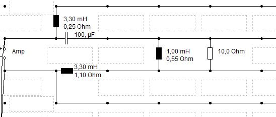

                  weil über PM immer wieder die Frage kommt welche Weiche gerade spielt und was man beim Nachbauen am besten verwenden sollte habe ich drei Varianten hier aufgelistet.
                  Diese Weiche spielt bei mir aus Resten meiner Bauteilesammlung: sehr niederohmide I-Punktspulen, und parallelgeschaltete Kondensatoren bis 120µF erreicht war, andere Luftspule abgewickelt und gemessen bis ungefähr 1,25 erreicht war:
                  Klicke auf die Grafik für eine vergrößerte Ansicht  Name: zwei I-punktspulen und Kondensatoren parallelgeschaltet bis der Wert 120 passte, spielt bei Timo.JPG Ansichten: 0 Größe: 28,3 KB ID: 701759
                  dann habe ich noch bei Reichelt das ganze als Visatonvariante nachbestellt und in fliegender Verdrahtung ebenfalls getestet, ich habe sie alternative Weiche genannt: Diese Weiche hat den Nachteil dass durch die Spulen etwas Bass verloren geht, das sind zu der ersten Weiche rund 2 dB unter 100 Hz, was man verliert.
                  Klicke auf die Grafik für eine vergrößerte Ansicht  Name: nachbauer 1.JPG Ansichten: 0 Größe: 30,1 KB ID: 701760
                  um dies etwas auszugleichen wäre eine Stelle besonders wichtig eine sehr niederohmige Spule einzusetzen, von mundorf oder monacor oder ... mit deutlich unter 0,5 Ohm. Aber keine Glockenkern oder Magnetkern, die sind in diesem Fall nicht ganz so gut. Also entweder eine 3,3 mH Luftspule mit sehr dickem Draht oder eine I-Punktspule. In diesem Falle besteht die Weiche aus einem MKS4 von Reichelt, der machte in der fliegend-verdrahteten Nachbauerweiche einen sehr guten Eindruck
                  Klicke auf die Grafik für eine vergrößerte Ansicht  Name: nachbauer 2.JPG Ansichten: 0 Größe: 27,0 KB ID: 701761
                  bei einigen modernen Class D Verstärkern ist es im Hochton dringend notwendig eine Impedanzkorrektur zu verwenden, ebenso bei Röhren bietet sich das an. Bei meinem Fosi habe ich diese auch gestestet. Bei dem kleinen Fosi und beim Topping PA3 brauchte man die Impdeanzkorrektur und beim großen Fosi nicht: Die Bauteilequalität spielt hier keine so große Rolle.
                  Klicke auf die Grafik für eine vergrößerte Ansicht  Name: impedanzkorrektur stella.JPG Ansichten: 0 Größe: 15,3 KB ID: 701762

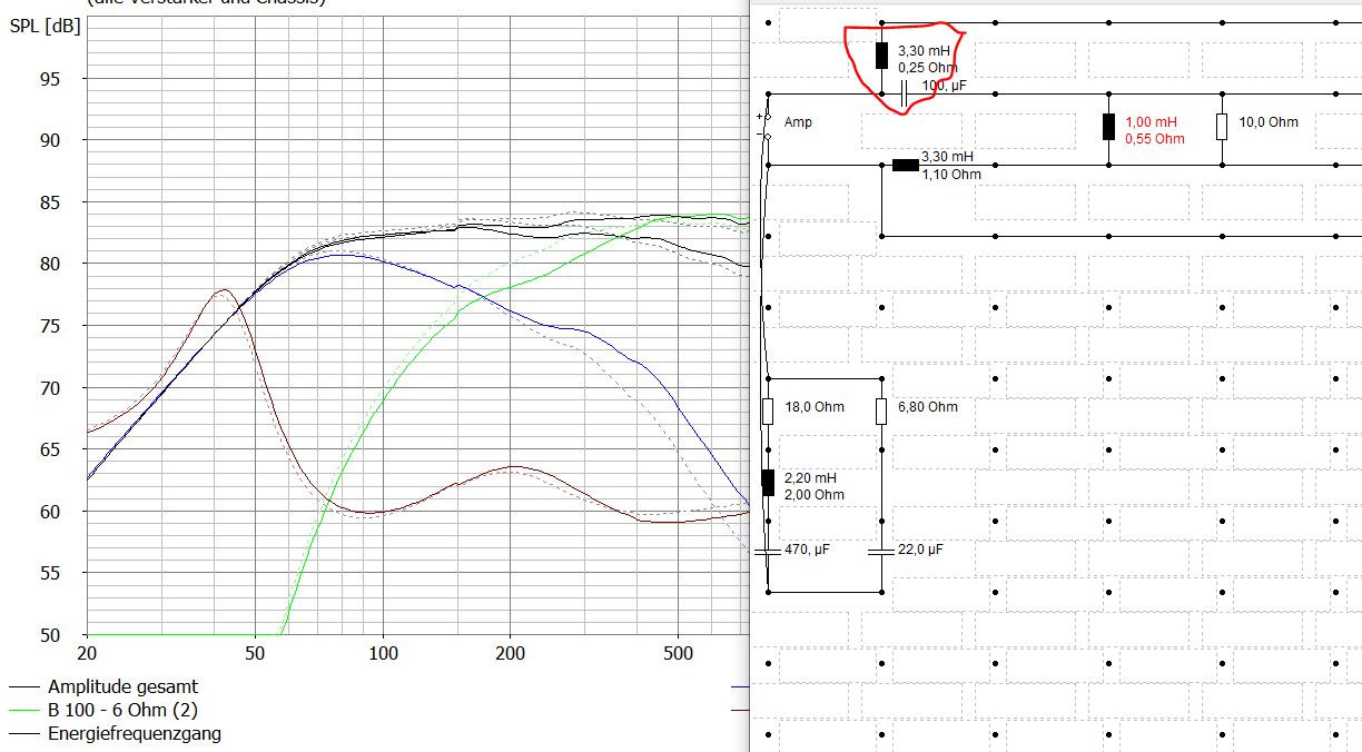

                    um dies nochmals zu verdeutlichen anbei die Amplitudenfrequenzgänge dazu:
Name: zwei I-punktspulen und Kondensatoren parallelgeschaltet bis der Wert 120 passte, spielt bei Timo, Amplitude.JPG
Ansichten: 338
Größe: 194,5 KB
Name: nachbauer 1 Amplitude.JPG
Ansichten: 338
Größe: 194,2 KB
Name: nachbauer 2 Amplitude.JPG
Ansichten: 338
Größe: 199,7 KB

                          Wie sieht den der Impedanzverlauf des ganzen aus? 100 uF in Reihe und 1 mH und 10 Ohm parallel dürfte das ganz schön in den Keller drücken, oder ?
                          Nein tut es nicht, weil ich eben erst die komplette Weiche gesehen habe.
                          Alternative, aber der Phasengang ?
                          Zuletzt geändert von ubix; 08.05.2022, 17:57.

                            Die Simulationen sind alle angehängt. Einfach mal ein paar Posts zurückgehen. Post 218 ist der link drin. Gruß Timo

                              …Aber keine Glockenkern oder Magnetkern, die sind in diesem Fall nicht ganz so gut…
                              Hi Timo
                              welchen (negativen) Effekt hätte denn eine der beiden anderen Kernformen verglichen mit der I-Spule? Gehen die schneller in Sättigung, können nicht so hoch belastet werden?
