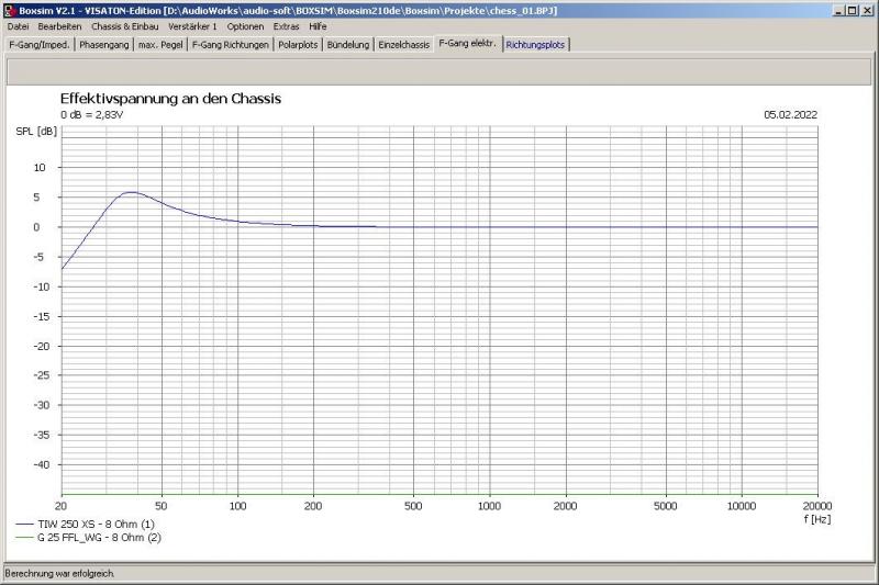

    Oder ein aktiver HP 2. Ordnung > Simulation mit 25 Litern BR / fb=35 Hz / HP 35Hz & Q=1,8:
    Klicke auf die Grafik für eine vergrößerte Ansicht  Name: 250XS.jpg Ansichten: 0 Größe: 87,8 KB ID: 698658
    Da geht es unter 35Hz in den Keller und bei 30 Hz gehen 100dB max ...
    P.S. Zum Fosi & Impedanzlinearisierung: Die große Frage ist doch, ob wir alten Männer die + oder - 3db bei 20 kHz noch hören !

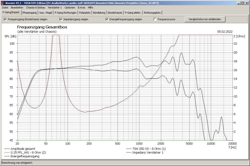

          Eventuell vor den Fosi schalten. Electrovoice (die haben´s erfunden) hat damals auch ein Kästchen zwischen Vor und Endstufe geschaltet. Der Witz ist, dass der Hochpass über 200 Hz Verstärkung 1 hat, alles also 1:1 durchläuft:
Ansichten: 439
Größe: 75,0 KB
          Können wir ja mal probieren, hängt ja so bei mir in der Kette der BGmax, noch als zwei Mono-Kisten, ich will da aber eh gerade eine Stereovariante draus machen ...

                sieht super aus, das könnten wir mal probieren, ... und dann aber in BR oder CB? ...

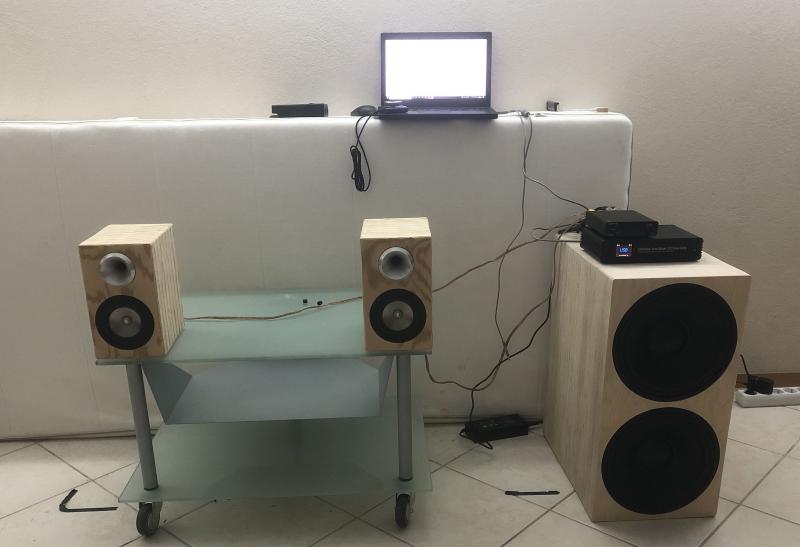

                            im Übrigen bin ich auch der Meinung, dass ein gut gemachtes 2.1 durch nichts ersetzt werden kann:
Ansichten: 491
Größe: 36,3 KB
