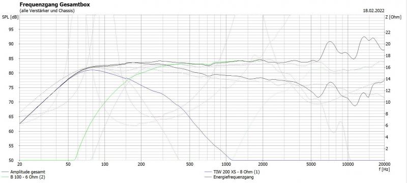

          ich möchte natürlich alle Beiträge zur Box auch qualifiziert beantworten, ... in meinem Kopf schwirren immer die Gedanken aktiv vs. passiv, ... und über die Jahre weiß ich natürlich dass die aktive Umsetzung vieles erleichtert, gerade bei der Erstabstimmung benötige ich nach dem Bau keinen Tag, dass die Box angenehm klingt und ich ein 95 Prozentergebnis hören kann. Das ist so und brauche ich auch nicht wegdiskutieren. Im Gegensatz dazu ist die Aktivvariante im Verstärker- und Controller-Bereich leider etwas Bauraumverzehrender, das habe ich anhand der Bilder nachgewiesen, indem ich verschiedenste Aktivvarianten aufgezeigt habe. (diese liegen sogar alle unten im Keller und ich könnte jederzeit umbauen)
          Mir geht es bei diesem Post um was ganz anderes. Ich möchte die Frage beantworten, wenn man aktiv mit passiv vergleicht, hier in der Serienweiche, was tut sich den akustisch. Denn die Passivvariante der Stella TIW200B100 ist alles andere als steil getrennt, das schafft man im Aktivbetrieb deutlich steiler. Sprich was ist der Unterschied zwischen steil/aktiv und flach/Serienweiche.

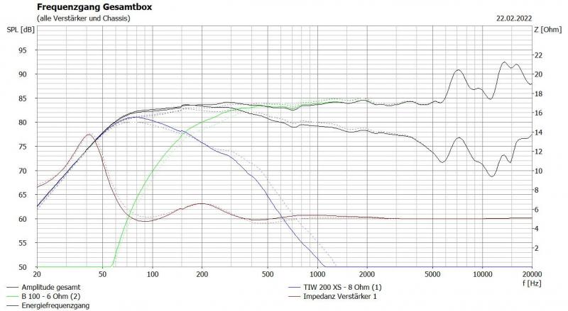

          zuerst mal war die Trennung recht schnell gefunden, beim B100 LR2 bei 160 Hz und beim TIW200 LR4 bei 160 Hz und der Pegel im Bass musste leicht angepasst werden. um direkt mitenander zu vergleichen habe ich kurzerhand den gleichen Shelvingfilter passiv wie aktiv dazugeschaltet. das macht man natürlich im Aktivbetrieb im Controller, wegen der Vergleichbarkeit in der Trennung geschuldet habe ich dies mal passiv an beiden Varianten gemacht. Mich interessiert lediglich, was hat aktiv und passiv im Bereich der Trennung für Unterschiede.
          zuerst mal gleiche Amplitude eingestellt:
          Klicke auf die Grafik für eine vergrößerte Ansicht  Name: stella tiw200b100 aktiv vs serienweiche.JPG Ansichten: 0 Größe: 61,2 KB ID: 698924
          und im Pegel sieht das so aus:
          Klicke auf die Grafik für eine vergrößerte Ansicht  Name: stella tiw200b100 aktiv vs serienweiche im pegel.JPG Ansichten: 0 Größe: 165,5 KB ID: 698925

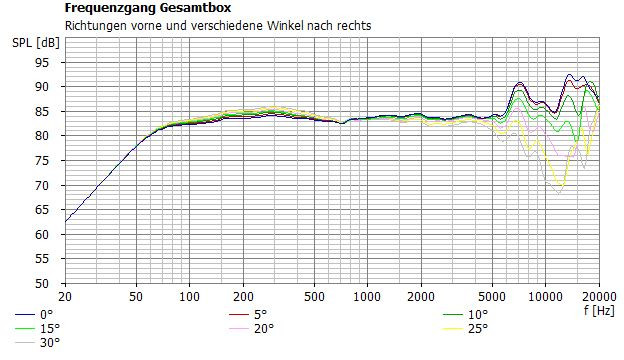

          und der Überlappungsbereich unter Winkel aktiv:
          Klicke auf die Grafik für eine vergrößerte Ansicht  Name: stella tiw200b100 aktiv nach rechts.JPG Ansichten: 0 Größe: 76,7 KB ID: 698926
          und der Überlappungsbereich unter Winkel passiv:
          Klicke auf die Grafik für eine vergrößerte Ansicht  Name: stella tiw200b100 passiv nach rechts.JPG Ansichten: 0 Größe: 77,3 KB ID: 698927
          aktiv ist leicht tiefer, und leicht lauter, und der Grundton ist unter Winkel sicher auch harmonischer. Wer die Komplexität der Aktivtechnik nicht scheut, soll aktiv bauen, denn diese ist akustisch nachweislich besser. Für mich stellt sich eine andere Frage, geht auch passiv eine Variante zu kreieren mit möglichst wenig Fehlern? und dies meine ich mit Ja, zu beantworten.

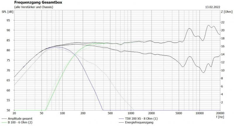

            der eine oder andere wird sich gefragt haben warum der Timo den enormen Hochtonanstieg nicht wegfiltert, da gibt es eine klare Antwort, dann klingt die Box zu dumpf.
            Dies möchte ich ganz kurz anhand zweier Simulationen verdeutlichen, da ich eh die Aktivsimulation gemacht habe, habe ich bei meiner Wunschtrennung 4 kHz den G20sc dazugeschaltet und mit der original Simulation des Breitbänders verglichen. Bild:
            Klicke auf die Grafik für eine vergrößerte Ansicht  Name: Stella aktiv mit zusätzlichem Hochton vs Stella mit Serienweiche.JPG Ansichten: 0 Größe: 66,3 KB ID: 698929
            man sieht bei der Variante mit Hochton einen enormen Anstieg in der Energieabgabe, ... bei ungefähr neutraler Abstimmung des Hochtöners, (das bekommt man sicher noch besser hin, mir ging es um die Grundaussage, die Energieabgabe). In meinen eigenen Worten übersetzt, bedeutet das, obwohl die Amplitude beim zusätzlichen Hochton deutlich niedriger ist, klingt des Gesamtergebnis beim G20SC deutlich heller und vielleicht sogar überzeichneter. Genau diesen Vergleich kann ich unten im Keller im Hobbyraum bei der MegaAria machen, trotz des Höhenanstiegs der Stella klingt die Box im Raum nicht zu hell, sondern eher neutral und im direkten Vergleich mit der MegaAria sogar leicht dumpfer, aber die Stella klingt auch richtiger. Das möchte ich direkt auch an JAN schreiben, als er die Varianten nacheinander bei mir gehört hat, ... Die Varianten mit den Hochtönern sind im Hochton heller, aber im Raum nicht besser.

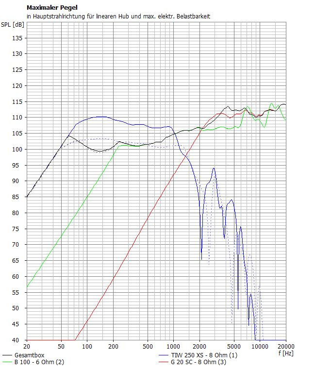

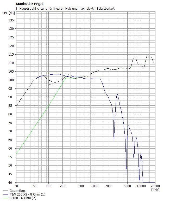

              die letzte Untersuchung und Simulation welche ich noch machen wollte, hält mich absolut von einer größeren Variante der Stella mit größerem Bass ab.
              Denn der "Bottleneck" ist der B100, der mit tiefer Trennung einfach nicht lauter spielen mag, ... ich habe um das zu simulieren in der aktiven Simulation den TIW250 mit der passiven Variante mit dem TIW200 verglichen, ... das Resultat ist, dass im Tiefbass das kleine Volumen den Bass reduziert, da ist es fast egal welcher Tieftöner im Gehäuse spielt, im Tiefbass kommt bei TIW250 genau der gleiche Maximalpegel raus wie beim TIW200. Dann ist da noch der Einbruch aufgrund der Hublimitierung des B100, der sich in der aktiven wie auch in der passiven Variante zeigt. Da müsste man beim Dreiweger auf die hubraumbessere Variante den TI100 wechseln, sprich, TIW250 und drüber der TI100 und als Hochtöner der G20SC. Dies wäre die deutlich aufwändigere Box aber auch akustisch besser, da sie viel besser im Raum eingemessen werden kann, ...

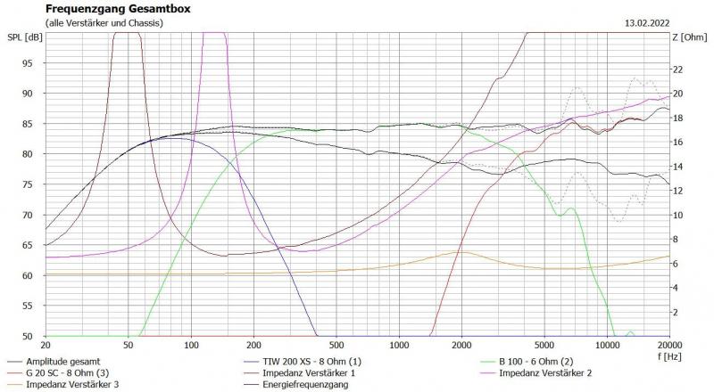

                        #191

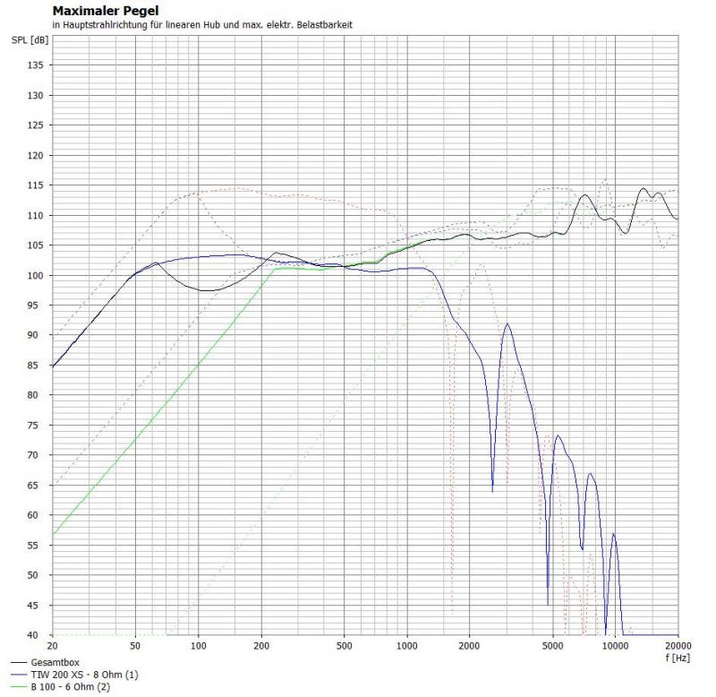

                        die Megaaria und die Stella tiw200b100 sind ungleiche Brüder, ... Der TIW300 ist in der Megaaria drin um ordentlich im Bass aktiv entzerren zu können. Bei der Stella ist dies in keinem Falle möglich, ... oder anders formuliert, der TIW300 ist im Bass eigentlich viel zu stark für den TI100 im Mittelton.
                        Aber im Grunde gibt es mehr Gemeinsamkeiten als Unterschiede, denn die Simulationen zeigen Erstaunliches, ... der Kennschalldruck im Mittelton ist fast identisch, der Mittelton ist fast vollkommen identisch, ... zwischen TI100 und B100 gibt es richtig viele Parallelen. Der TI100 kommt im Bereich der Basstrennung etwas besser klar, mit hohen Pegeln, wo sich der B100 etwas schwer tun. und das ist auch der größte Unterschied. Denn der TI schafft es deutlich mehr Pegel zu schaffen und so der Ton auch im Bereich des Grundtons fülliger klingt, gerade bei sehr lauter Gangart.
                        weitere Parallelen gibt es im Bereich der Energieabgabe in den Raum. somit klingen auch die beiden Paare sehr ähnlich,
                        Neben dem Grundton ist auch die Verzerrung vollkommen anders, denn die Megaaria schafft größte Pegel ohne dass sie unsauber wird, bei der Stella würde ich hohe Dauerpegel nicht fahren wollen, das liegt am höheren Klirrniveau der Stella. Gerade bei Stimmen hört man diesen Unterschied deutlich heraus, Jammern auf hohem Niveau!
Name: megaaria vs stella tiw200b100 amp.JPG
Ansichten: 744
Größe: 48,2 KB
Name: megaaria vs stella tiw200b100 pegel.JPG
Ansichten: 665
Größe: 115,1 KB
                        im Tiefbass kann der TIW300 natürlich mehr als beim TIW200, aber der Unterschied ist nicht all zu groß.

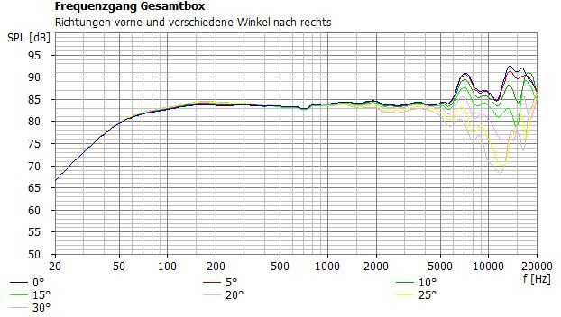

                          eine letzte Untersuchung steht noch aus, denn meine Weiche mit den großen Kernspulen wird so niemand nachbauen können, da viel zu teuer, ... die jahrelang gesammelten Kernspulen wurden aus meinem Restefundus genutzt, diese heute für ein solches Projekt neu zu kaufen würde ich niemals selbst tun, deswegen habe ich schon vor Wochen mir eine alternative und deutlich günstigere Weiche simuliert, leider sind bis heute die Luftspulen noch nicht angekommen, ...
                          dies hier zeigt sich im direkten Vergleich, gestrichelt, ist die alternative Weiche
Name: erste weiche vs alternative weiche.JPG
Ansichten: 635
Größe: 63,4 KB
                          durch den höheren Widerstand in den Spulen ergibt sich einen etwas schlechteren Kennschalldruck im Bass, ... sollte aber tonal ebenso funktionieren.

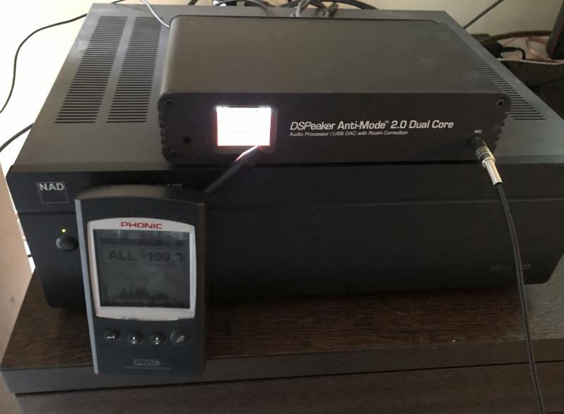

                            Am Wochenende habe ich es an der Stella TIW200B100 so richtig krachen lassen, in der Hoffnung bei nahezu Maximalpegel Schwachstellen aufzudecken, ...
                            Ergebnis: Es ist ein deutliches Überfordern des B100 und fast gleichzeitig des TIW200 zu spüren, auch nach längerer Maxpegelphasen mittels Yello verabschiedete sich keine Treibermembran aus der Verankerung. Bei einigen Titeln, wenn sehr Basslastig, kommt der TIW200 an seine Klirr-Grenzen ("ab hier klingt es nicht mehr schön"), das sind gemessene 105 dB bei leicht unter 50 Hz im Raum. Wenn der Grundton abgefordert wird, zB. bei einer tiefen Männerstimme ist es der B100 der an seine Grenze geht, ... hier nimmt man deutlich ein Überzeichnen der Stimme wahr, manchmal durch ein Kratzen und heißer werden der Gesangsstimme. (fosti hat es mal geschrieben: als Sänger merkt man dies deutlich wenn die Stimme sich durch IM-Verzerrungen ändert). Das ist so bei gesangslastiger Musik ab rund 100 dB. Ansonsten merke ich die höheren IM-Verzerrungen kaum, sodass auch höhere Lautstärken noch angenehm klingen.
                            Ich musste für diesen Versuch den NAD Boliden hochholen, denn der Fosi schafft dies leider nicht die Box auszufahren, oder anders formuliert, der Fosi macht selbst höhere Verzerrungen die man on Top natürlich auch wahrnimmt, der Fosi macht ab 80 von 100 selbst diese höheren Verzerrungen (das ist aber Jammern auf hohem Niveau, der ist schon recht stark). Der Fosi ist für etwas mehr als 100 dB gut, wenn es lauter gehen soll dann sollte man ein NAD-Eisenschwein mit ordentlich Leistung nutzen:
                            der geht dann in einem Meter Entfernung bis 109/110 dB, gemessen mit Yello, im Stereopärchen und im Raum.
                            (Das sollte auch das maximal mögliche sein was der TIW200 mechanisch kann, denn eine Überforderung ist auch optisch zu sehen, maximal möglicher HUB, von mehr als 10 mm geschätzt, in eine Richtung --- ich habe dann abgebrochen, der Verstärker hätte noch etwas mehr gekonnt. Zeitgleich war auch der B100 an seiner absoluten Höchstgrenze, geschätze 4 mm in eine Richtung, mehr würde ich dem B100 nicht zutrauen)
                            Diesen Test mache ich immer am Ende der Entwicklung um Abzusichern welcher der Treiber der Flaschenhals darstellt, hier ist eine schöne Balance zwischen den Treibern gefunden, ... Beide Treiber sind gut gewählt, mit dem richtigen Gehäuseprinizp und des richtigen Innenvolumens, sodass alle Treiber zeitgleich ins Limit fahren.
                            Klicke auf die Grafik für eine vergrößerte Ansicht  Name: IMG_1883.jpg Ansichten: 0 Größe: 39,7 KB ID: 699253
                            ps. das Bild ist von vor einigen Wochen,
