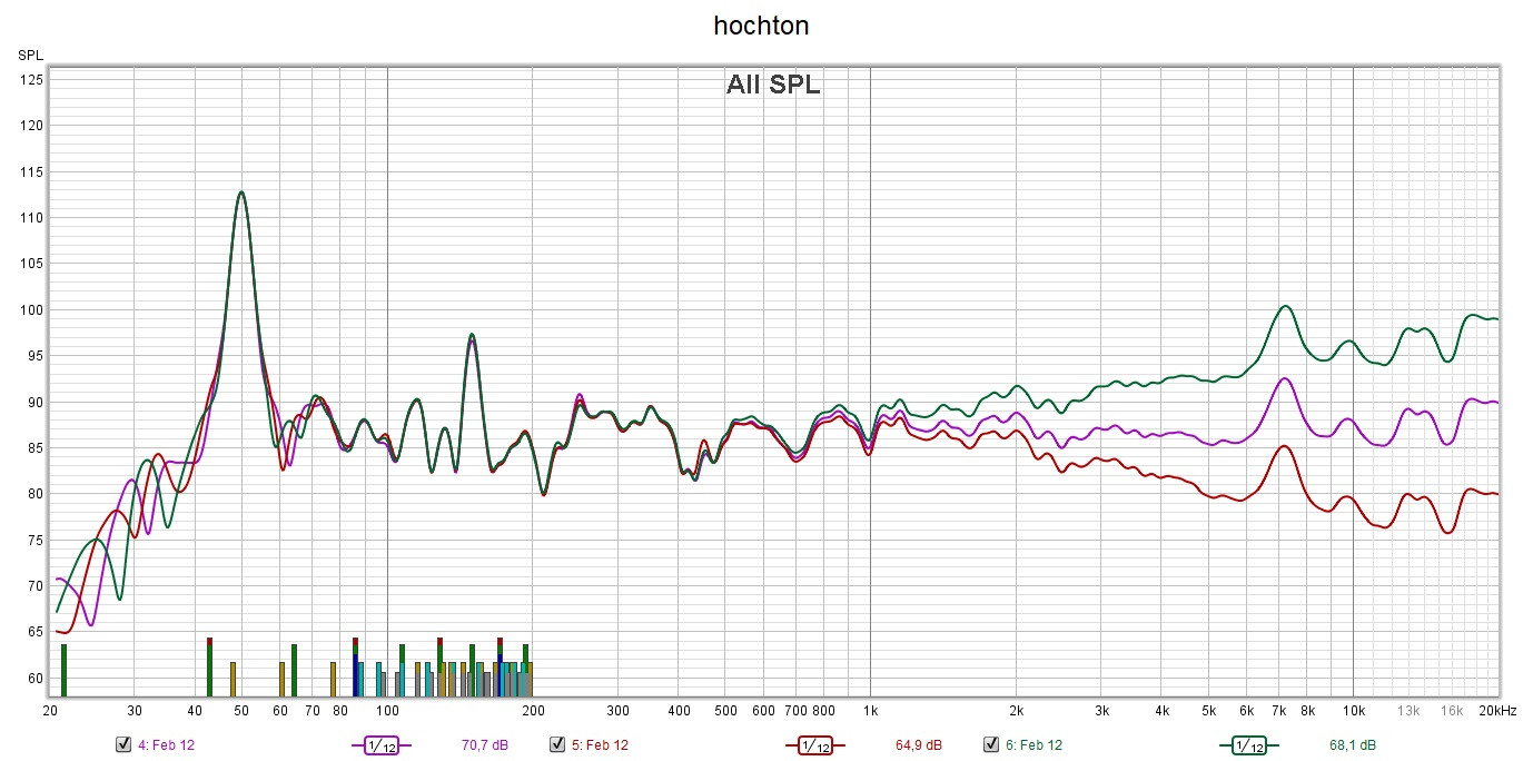

          ich zeige ganz ungern Messungen die nachweislich an zwei Stellen fehlerhaft sind (Bild1 dbx vs behringer): mein Mic ist uralt und hat mit der Zeit zwei Peaks bei 50 und 150 Hz bekommen, was meine anderen Mics nicht haben, wenn man sich diese zwei Peaks wegdenkt kann man trotzdem einiges aus den Messungen ablesen, da es ab 300 Hz sehr gut nachvollziehbare Ergebnisse liefert und das dbx wiederum ein Schätzeisen ist.
          Die Messungen wurden unter 15 Grad in einem Abstand von ungefähr 50 cm gemacht, Bass zeigt nach innen und die 15 Grad sind nach innen gemessen.
          auf dem zweiten Bild wollte ich wissen was die Klangeinstellung mit dem Signal macht, ... schlichtweg eine Reduzierung des Signals um rund 4-5 dB.
          auf dem dritten Bild habe ich den Hochton in die Extremas geschoben und zwei mal gemessen:

                      Der Höhenregler, wie im Bild zu sehen, funktioniert eigentlich ganz gut, leider fängt die Verstärkung für mich deutlich zu früh an.
                      Der Bassregler hat Einfluss bis weit weit in den Mittelton hinein. Bei vollem Ausschlag sind es bei 1 und 2 kHz immer noch ein bis zwei dB plus, was für mich unverständlich ist, bei einem Bassregler, ...
                      Die Endstufe ist ein echtes Schnäppchen und Highlight zugleich, die beiden Regler sind in wenigen Fällen sinnvoll und notwendig. Bei mir nicht. Vorallem interessant, ist die Pegelreduzierung von 5 dB wenn die Tonregler eingeschaltet sind. ?!?!
                      ps. bitte ignoriert die beiden Peaks bei 50 und 150 Hz, das war und ist der Grund warum ich ungern Messungen poste, aber trotzdem kann man ab 200 Hz sehr gut damit arbeiten, ... das Behringer nutze ich ab 200 Hz und das dbx ist sehr nachvollziehbar bis rund 5-6 kHz, und dann aber keinesfalls im Hochton und Superhochton.
