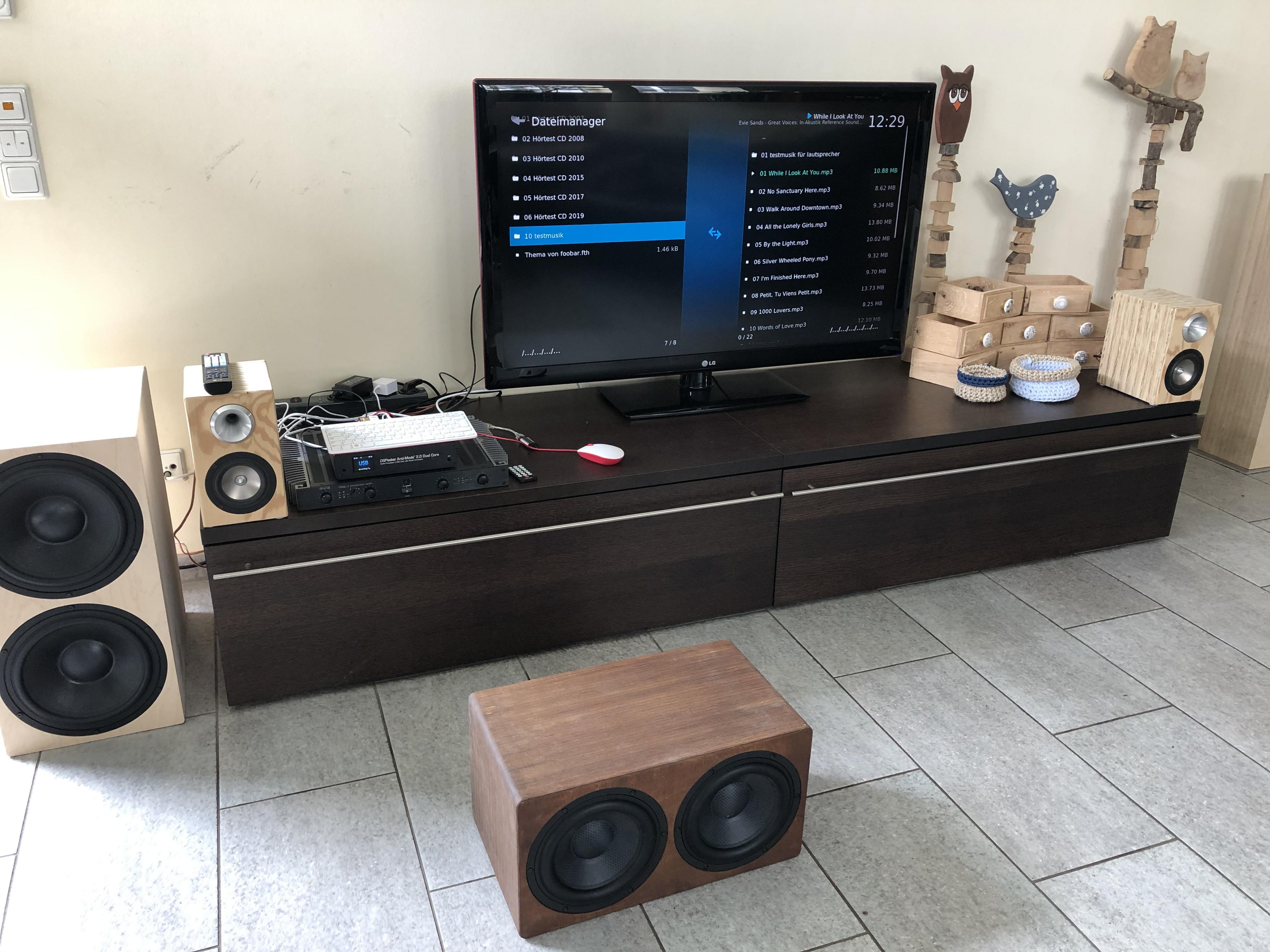

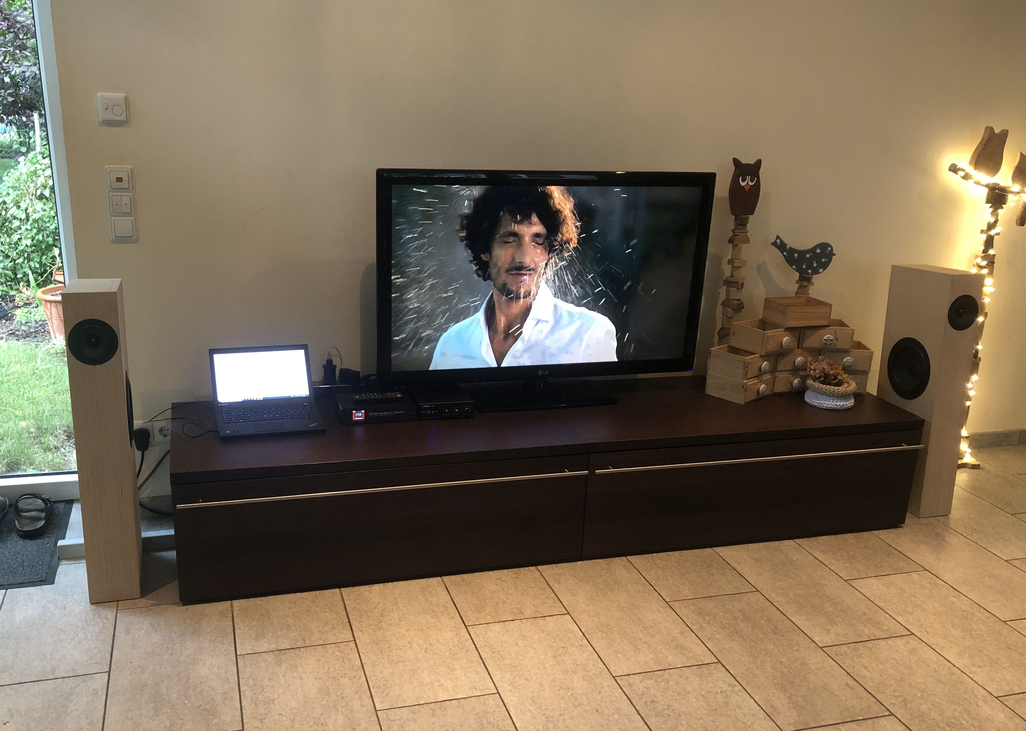

    ich habe jetzt die letzten Tage drauf geachtet was sich ändert wenn ich am Verstärker die Tonverstellungen Hochton und Bass benutze, ... und man kann komplett auf Durchzug stellen. Um es vornweg zu sagen, die Tonverstellung wirkt sich so aus wie man es erwartet, ABER ich weiß nicht was er genau macht aber der Mittelton wird auch direkt und massiv beeinflusst. Ich habe für mich beschlossen die DIR-Taste zu lassen und die TONE-Taste nie mehr zu benutzen. Die Auswirkungen in Richtung NEGATIV sind absolut sofort bemerkbar. Rein messtechnisch bleibt bei Mittelstellung die Messung der Amplitude in beiden Einstellungen gleich, aber der Mittelton ist deutlich weniger Durchhörbar. Das ist so deutlich, dass dies jeder im Sprachbereich hört.
    ich versuche es noch anders zu beschreiben, die Klarheit des Klanges kannst du direkt ausknipsen, indem man die TONE-Taste benutzt, somit bleibt sie aus.
    Das Zusammenspiel mit der Antimode verdient meinen Respekt, ... die Antimode (sie steht auch auf Durchzug) ist ein super Vorverstärker, wenn man den USB als Eingang wählt, ... Im Cinch würde ich über Musik und Laptop nicht reingehen, aber über TV ist das ganz gut, ... wiedermal merkt man, dass die interne Soundkarte des Lenovo X250 nicht ganz so gut ist, der TV ist da deutlich besser am Klinkenausgang/Kopfhörerausgang (ist ein sehr alter TV).
    So bleibt es jetzt eine Weile, bis mir was anderes im Hobby im Kopf herumschwirrt
    Klicke auf die Grafik für eine vergrößerte Ansicht  Name: IMG_1948.jpg Ansichten: 0 Größe: 749,4 KB ID: 703104
    Klicke auf die Grafik für eine vergrößerte Ansicht  Name: IMG_1952.jpg Ansichten: 0 Größe: 1,34 MB ID: 703105

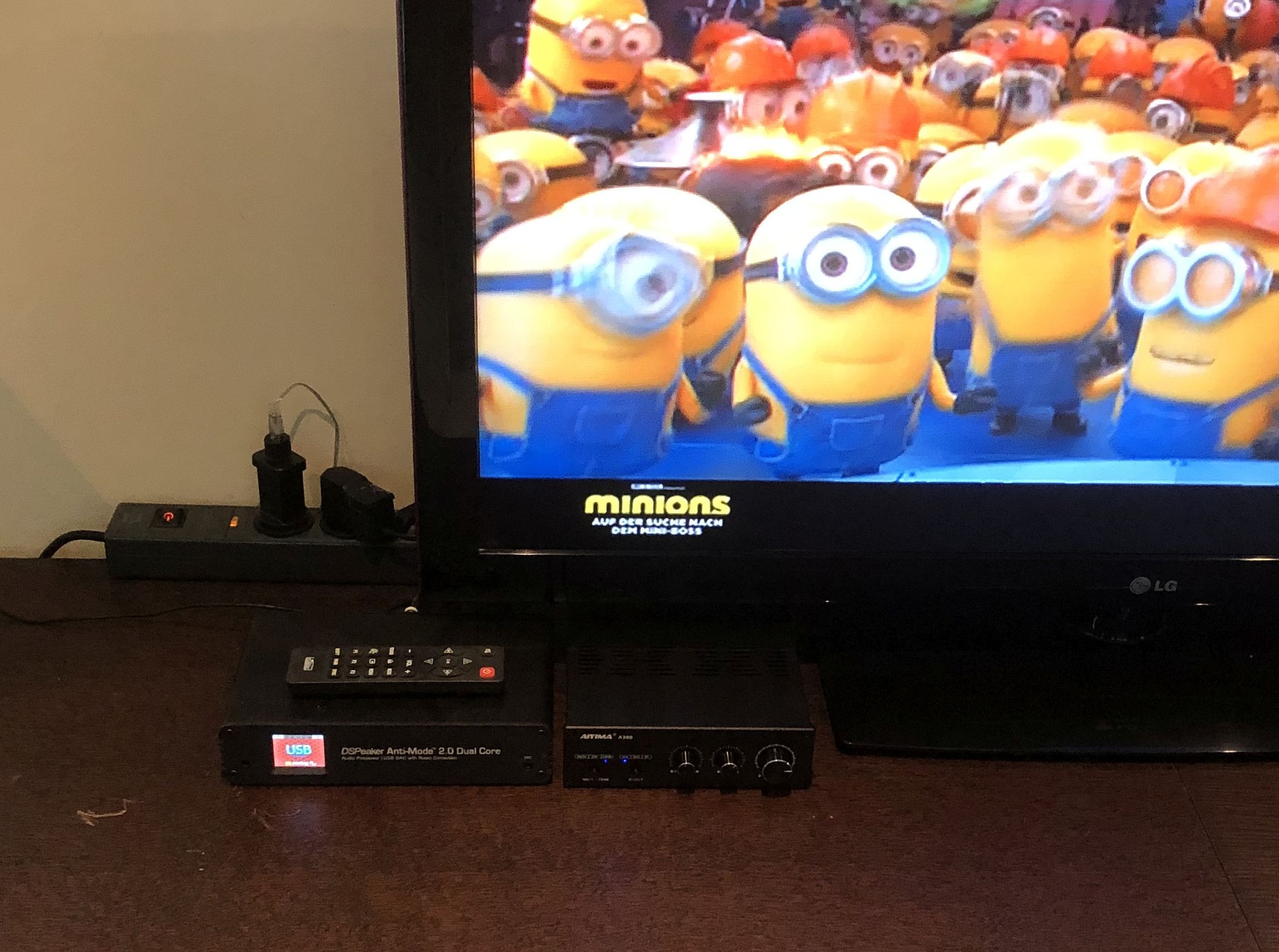

          Moin Timo,
          die Kombi macht sich auch optisch sehr gut auf dem Fernsehschrank. Funktioniert das alles mit dem optischen Eingang eigentlich genauso gut wie der USB? Nach dem AM2.0 bräuchtest du jetzt eigentlich nur noch eine stereo Endstufe mit XLR und fertig, oder? Die Features vom Verstärker nutzt du ja im Prinzip eh nicht. Hört man eigentlich Unterschiede zwischen XLR und Cinch?
          Gruß Nico
            • 11174
            #260
            Zitat von Opelfreak
            Moin Timo,
            Gruß Nico
            Ich habe den Verstärker ja gekauft weil er die Möglichkeit des xlr geboten hat. Die Kombi ist auch genau so nutzbar. Der Rest des Verstärkers ist aus meiner Sicht Verbesserungswürdig. Und deshalb hast du vollkommen recht. Einfach eine kleine class d Endstufe würde reichen. Der gekaufte Verstärker hat richtig gutes Potential innerhalb der Verstärkerendstufe. Vermutlich auch recht stark in Netzteil. Das hat mich richtig überzeugt.
            der cinch Ausgang an der antimode und dann als Eingang in den Verstärker ist die deutlich schlechtete Option.
            der optische Eingang an der antimode ist nicht schlecht. Mich hat nur usb mehr überzeugt. Und cinch im Eingang ist sicher die schlechteste Variante.
            der Verstärker hat einen sehr klaren Sound, das ist sehr gut. Der Rest des Verstärkers hätte man nicht gebraucht.

                der oben genannte Verstärker ist wieder lieferbar:
                in Kombination mit einem Vorverstärker und Nutzung von XLR, bei mir die Antimode, ist das Teil wirklich eine Empfehlung, ...

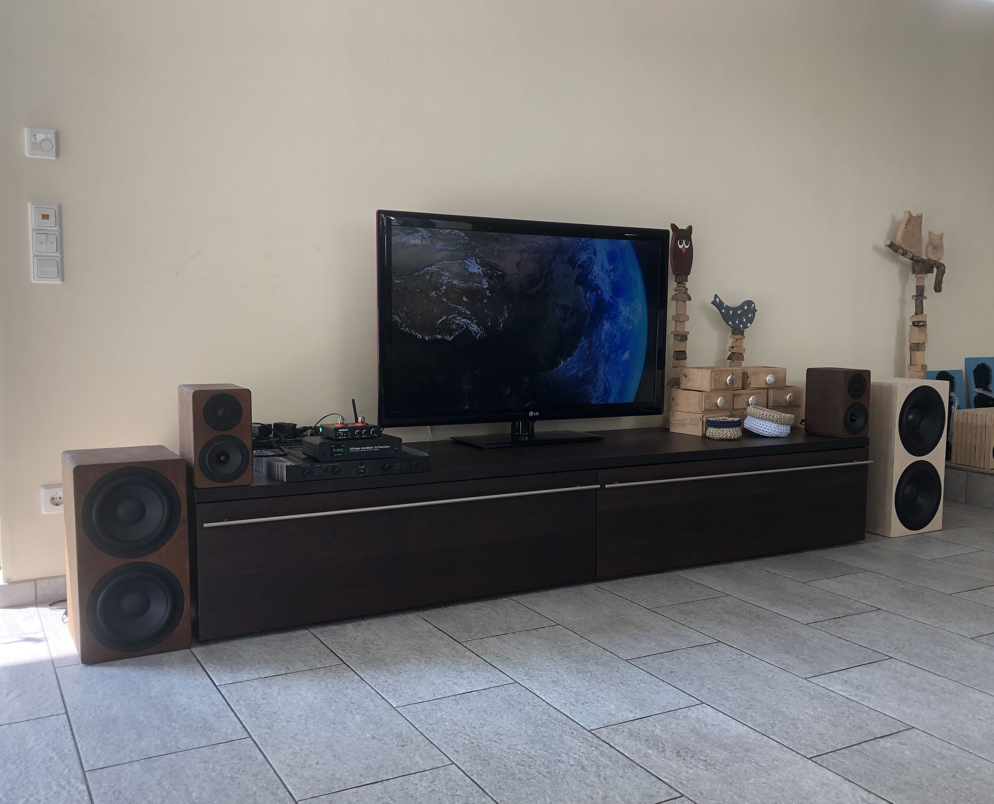

                    ich habe meine Untersuchungen hauptsächlich mit folgenden Setup gemacht, ... (Bild) vollaktiv über Apart Mehrfachverstärker mit integrierter aktiver Weiche und zwei Aria TL und zwei Subwoofern, einem Doppelsub aus GF250 in BR und einem Doppelsub TIW200 in CB. und dies alles an verschiedensten Stellen im Raum verteilt. Dies war dann das 0.2 Setup, oder das 2.0 Setup, es kam irgendwie immer die gleiche Kacke bei der Einmessung heraus, ich war gerade sehr direkt.
                    Die antimode 2.0 ist in Summe ein klasse Teil, misst du 10 mal ein, bei gleichem Standplatz kommen 10 unterschiedliche und nicht nachvollziehbare Einstellungen dabei heraus, es kann sein dass dir zwei Einmessungen von 10 davon gefallen. Da dieser Prozess ne halbe Stunde geht, brauchst du in Summe rund einen Tag bis du eine Standplatzauswahl durchgetestet hast. Da ich verschiedene Standplätze getestet habe ging das richtig lange und zumindest ich bekam einen richtigen Hass auf das Teil, dass die Einmessung sooooooooo schlecht ist, ... Dies war gerade die Schulnote "5". So und nun das große ABER. Die antimode ist als Vorverstärker trotzdem richtig gut nutzbar, man hat jede menge Features die man gut nutzen kann, ... einen tollen DAC, wie auch tolle EQs zum manuellen verstellen, wenn man es bräuchte. Dann die XLR Ausgänge sind super nutzbar, ... Was mir besonders gut gefallen hat ist das direkte Auslesen der Messdaten und Einspielen in z.B. REW, so erst wird klar, dass das Einmessen immer unterschiedliche Ergebnisse hervorbringt. Ich habe vieles hier auf dem Rechner gespeichert muss mich aber erstmal bei bedarf wieder reindenken was die antimode da immer gemacht hat. Was sie definitiv fast immer macht ist das deutliche Anheben im Bass und Subbassbereich, was in vielen Fällen kompetter akustischer Nonsens ist. Wenn man die Nachhallzeiten im Subbassbereich betrachtet wird eine tiefere Abstimmung von 38 Hz auf zB 25 Hz nicht unbedingt besser, manchmal sogar entsteht eine Klangsoße wie man es nicht haben möchte. Und schlussendlch verbraucht man für plus 5 dB auch deutlich mehr Leistung für ein schlechteres akustisches Ergebnis, ... bei der Maxeinstellung hebt er sogar 10 dB an, ...

                      und eine zweite Kombination hatte ich auch einmessen lassen
                      die Aria B100, ... mit drei verschiedenen Subs TIW200, GF250 und TIW250 (hier nicht im Bild)
                      In meinem Raum muss so abgestimmt werden dass bei 33 Hz schon deutlich weniger Bassenergie im Raum verbleibt, und deshalb schneide ich das konstruktiv immer weg, und die Antimode in seiner tollen Art haut wieder ordentlich Energie rein um das zu korrigieren, Pfui!
