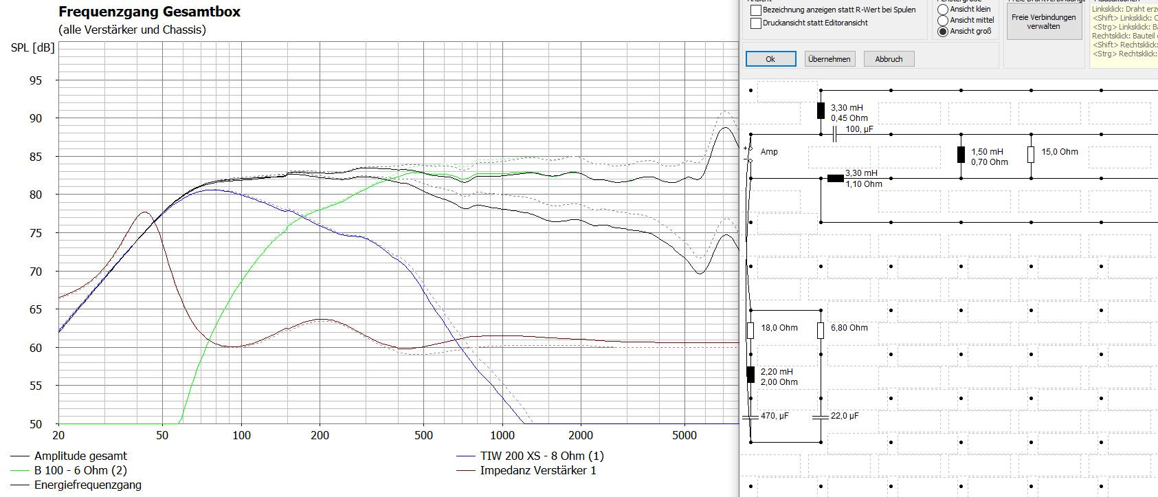

Name: final für nachbauer.JPG
Ansichten: 465
Größe: 35,1 KB
          ich habe meine Box so abgestimmt dass der Hochton deutlich ansteigt, ... das erreicht man mit dieser Weiche!
          Möchte man etwas weniger Hochton muss man die Spule leicht erhöhen, ich hatte in meiner ersten Weiche die ich gebaut habe einen 1.65 mH Wert, von intertechnik, den ich dann zunächst auf rund 1,23 mH abgewickelt habe so spielt aktuell die Stella. Ich habe dann an der Nachbauerweiche einen 1 mH konzipiert der mit dieser Trennungsänderung auch deutlich besser hier rein passt. So hat er auch wieder mehr Kennschalldruck im Mittelton, dies habe ich an der zweiten Nachbauerweiche auch getestet, also die 1 mH gehen super gut.
          Diese Abstimmung ob 1,5 oder 1,3 oder doch 1,0 hängt ganz stark vom Standplatz ab. ICH habe hier einen Standplatz der eher eine sehr schlanke Bassabstimmung braucht, also eine zu den tiefen hin abfallende Abstimmung. Die Boxen sind auch deshalb etwas an die Wand gerückt worden. Wer mehr Bass braucht kann dies wieder leicht anders abstimmen, mit der Spule die etwas erhöht wird, ... Es zeiht nämlich den kompletten Mittel und Hochton runter. Vielleicht muss man dann auch wieder den Widerstand einen Wert höher oder niedriger wählen. Das machen wir dann am besten per PN, oder wenn es die anderen interessieren auch hier!

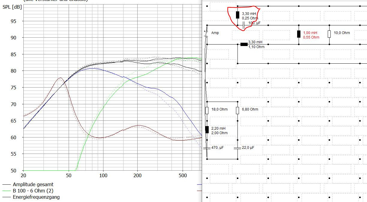

            die Nachbauerweiche hat eben nicht mehr diese sündhaft teuren I-Punktspulen und benötigen nur an einer Stelle eine Spule mit möglichst wenig Widerstand, das sind die Monsterteile, was dir Klaus übergeben hat.
            ps. das Zeugs da links unten werden nur im Betrieb mit einem Class D gebraucht, das nennt sich Impedanzkorrektur ... ich hatte hier Glück und habe sie wieder rausgeschmissen.
            Klicke auf die Grafik für eine vergrößerte Ansicht  Name: nachbauer 2 Amplitude.JPG Ansichten: 0 Größe: 199,7 KB ID: 702614

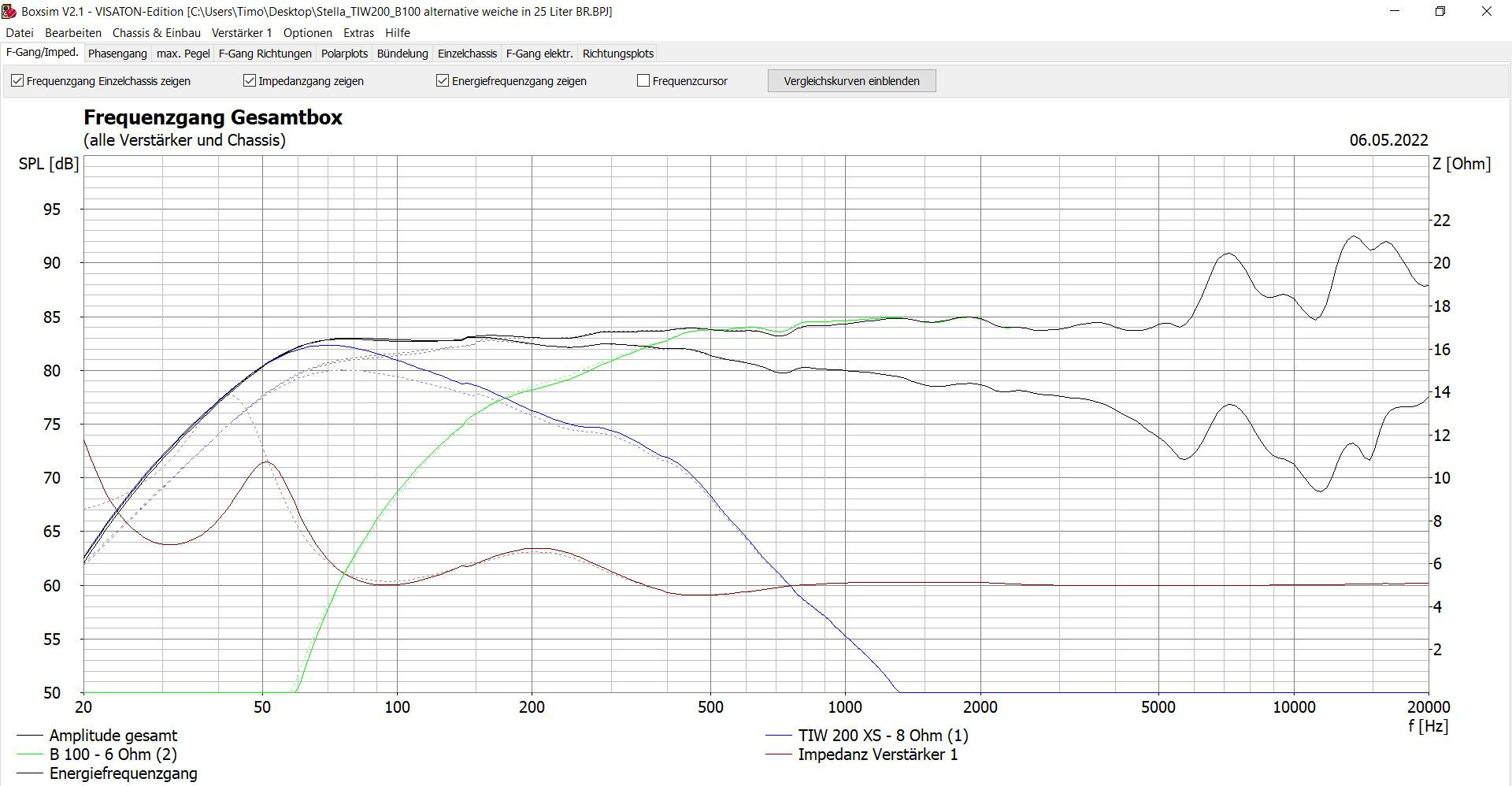

              den Unterschied zwischen CB und BR habe ich hier simuliert, BR macht einen deutlich höheren Bass-Kennschalldruck und bedingt aber ein größeres Gehäuse von um die 8 Litern. Ich habe bei meiner Umsetzung auf diese letzte Basspower verzichtet, denn ich kann nachträglich den Bass durch den Bassregler sehr feinfühlig anheben, in 2 dB-Schritten, was ich auch hier beim Treffen gemacht habe. In der Regel mache ich das aber nicht.
Name: CB zu BR Stella.JPG
Ansichten: 475
Größe: 407,5 KB

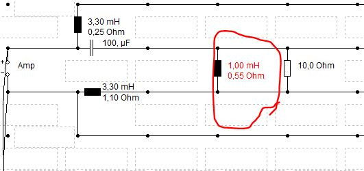

                • 11174
                #247
                anstatt 1.0 mH und 10 Ohm; 1,5 mH und 15 Ohm. nimmt den Hochtonanstieg etwas raus, war aber bei mir in meinem Raum etwas dumpf klingend, deswegen habe ich schrittweise die Spule abgewickelt: zur Erinnerung; ich habe eine extrem weite Abhörposition und benötige bei mir immer diese hochtonlastige Abstimmung.
Name: anstatt 1.0 mH und 10 Ohm einen 1.5 mH und 15 Ohm Stella TIW200B100.JPG
