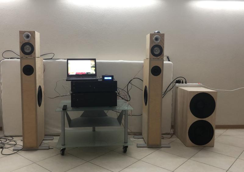

        ich habe heute im Keller einige Halbaktive an der Aria TL und dem GF250-Doppelsub in BR zusammengesteckt, Audapfon und auch die Behringer (umgebaut) mit verschiedenen Verstärkern, ... Die Kombination des letzten Bildes ist mein klanglicher Favorit, aber im Vergleich zum Fosi im Wohnzimmer im Packmaß deutlich größer, ... also wird das Chinateil auf jeden Fall bleiben, ...
        Klicke auf die Grafik für eine vergrößerte Ansicht  Name: IMG_1889.jpg Ansichten: 0 Größe: 38,3 KB ID: 698755
        Klicke auf die Grafik für eine vergrößerte Ansicht  Name: IMG_1890.jpg Ansichten: 0 Größe: 34,9 KB ID: 698756
        Klicke auf die Grafik für eine vergrößerte Ansicht  Name: IMG_1891.jpg Ansichten: 0 Größe: 35,6 KB ID: 698757
        Klicke auf die Grafik für eine vergrößerte Ansicht  Name: IMG_1892.jpg Ansichten: 0 Größe: 41,7 KB ID: 698758
        das Bedienungspanel der Behringer lässt sich nach der Einstellung entfernen und es wird nicht mehr gebraucht.
        Ich kann mit diesen Teilen jede mögliche Kombinationen zusammenstellen, ... bei der Stella war allerdings die Einfachheit Teil des Konzepts, und die passiven Weichen tun ihre Sache richtig gut, sodass diese Elektronik nicht gebraucht wird. Gruß Timo
        ps. die alte Stella TIW200B80 ist hier lediglich der Ständer für die Aria TL

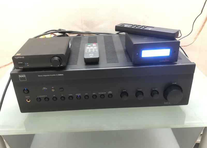

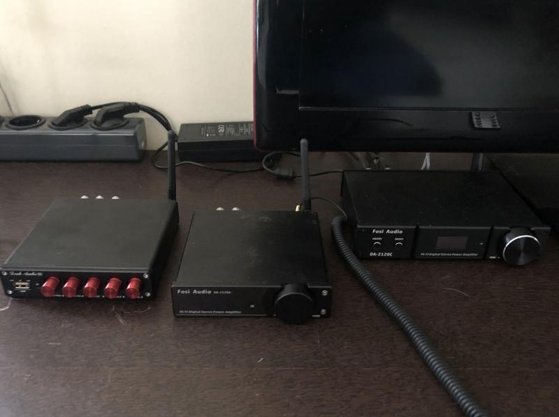

                  vielleicht noch ein letzter Vergleich verschiedener Einfachverstärkerlein.
                  die beiden linken habe ich mir vor 2 Jahren für die Boomboxen zugelegt und habe dann an diesen auch viele Versuche durchgeführt, und den großen Fosi, rechts, habe ich seit Anfang des Jahres 2022. Jetzt bei der Stella TIW200B100 spielen alle drei ähnlich bis auf zwei Bereiche, der oberste Hochton, sprich der SHT, der bei den kleineren zwei deutlich überzogen wirkt, mit der impedanzkorrektur wird dies deutlich besser, und er wirkt auch ohne Imp-Korrektur bei höheren Laustärken überzogen schrill. Beim großen Fosi ist dieser Bereich absolut unauffällig, auch ohne Imp-Korrektur.
                  Dann ist da noch bei sehr hohen Lautstärken der besser wirkende Bassbereich beim Großen Fosi, es wirkt alles sehr viel erwachsener und die Bass-Schläge kommen kontrollierter. Also eine dicke Empfehlung für den großen Fosi. Die beiden Kleinen sind aktuell unbenutzt, ... Der 2.1 (ganz links) ist für die B80 und dem PAW250 verplant, ... da wollte ich mal eine Power-Boombox mit machen. Ich scheitere da immer wieder an der Planung wenn es drum geht die Gewichte zusammenzurechnen, denn meine Erfahrung war, dass deutlich über 10 kg die Boombox nicht mehr benutzt wird und ungenutzt rumsteht. Aber dies ist hier OT.

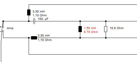

                            nochmals ein Aufruf an die Forenfreunde (steht im Marktplatz) mal in ihren Weichensammlungen zu schauen ob die großen 3,3 mH Luftspulen irgendwo bei euch vorhanden sind. Ich benötige zwei Pärchen, weil ich noch die günstige Alternativweiche testen möchte, auch gerne die 1,5 mH anbieten.
Name: Grundweiche Stella tiw200B100.JPG
Ansichten: 928
Größe: 14,0 KB
                            meine erste Weiche ist durch die sehr großen Spulen mit den schon vorhandenen I-Punktspulen aufgebaut, welche sehr niedrige Widerstände aufweisen, ... was im Bass etwas mehr Kennschalldruck bringt. Die obige im Bild angehängte Weiche ist mit zwei Spulen mit jeweils einem Ohm deutlich hochohmiger, (mal 2, im direkten Vergleich),
                            ich möchte wissen ob man auch auf die Luftspulen ausweichen kann, deswegen meine Bitte, schaut nochmals in eure Weichenkisten ob ihr die Teile habt und verkaufen würdet.
