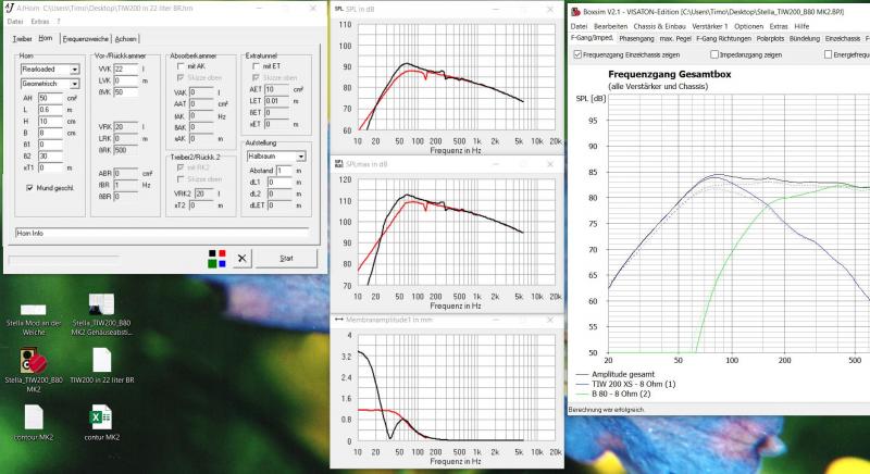

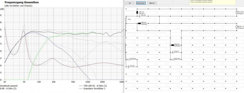

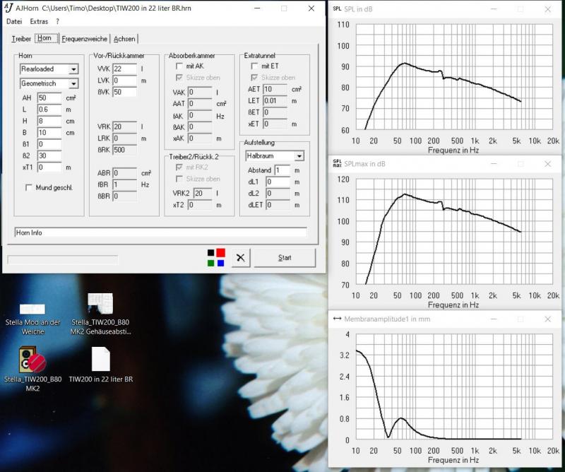

Name: Stella_TIW200_B80 MK2 Gehäuseabstimmung.JPG
Ansichten: 2949
Größe: 82,9 KB
      • 10727
      und noch einen Vergleich zwischen BR und CB, ...
Name: Stella_TIW200_B80 MK2 Gehäuseabstimmung BR vs CB.JPG
Ansichten: 2986
Größe: 67,3 KB
      Interessant sind die Simulationen schon, denn Boxsim sagt bei CB 2 dB weniger im Bass unter 100 Hz und bei AJHORN scheint es um die 5 dB zu sein, ...
      Im Maxpegel sieht man, dass der limitierende Faktor der Gesamtbox der B80 ist und nicht der TIW200 in BR, deshalb habe ich den TIW200 in CB simuliert und der Maxpegel wird im Bass kaum schlechter, ... oder besser formuliert, ich probiere in diesem Falle CB, der Vorteil ist, dass das Gehäuse noch etwas kleiner werden kann, ... man verliert kaum Maximalpegel und man verliert nur zwei dB an Kennschalldruck im Bass, ... Mein eingesetzter Digitalverstärker hat die Möglichkeit diese 2 dB wieder nachzukorrigieren.

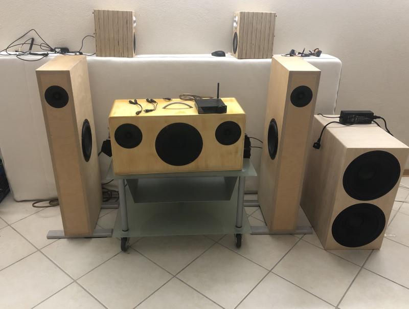

              den kleinen Fosi habe ich gestern mal getestet und das sah so aus, ... nachdem die Aria TL spielten, habe ich die Stellas angeschlossen.
              Klicke auf die Grafik für eine vergrößerte Ansicht  Name: IMG_1802.jpg Ansichten: 0 Größe: 44,7 KB ID: 697208
              wenn ich eine STELLA plane dann nur mit der seriellen Weiche, denn das ist das Markenzeichen der Stella.
              ich hatte schon beim Erstaufbau der Stella auf dem Bild, vor zig Jahren, schon jede Menge Kupfer getestet und mir war auch wichtig beim Erstaufbau, dass man die auch gut nachbauen kann, ... die Idee war mir wichtig aber nutzlos, denn viele Nachbauer gab es nicht, und dann noch die Enttäuschung über die Stella, denn die spielt einfach Musik ohne Effekthascherei, ... Bei mir spielte die Stella mehrere Jahre im Wohnzimmer am TV.

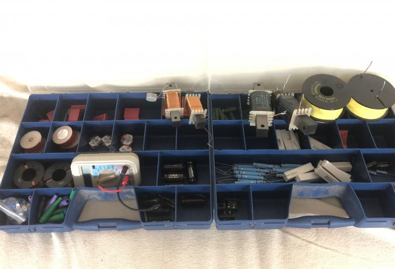

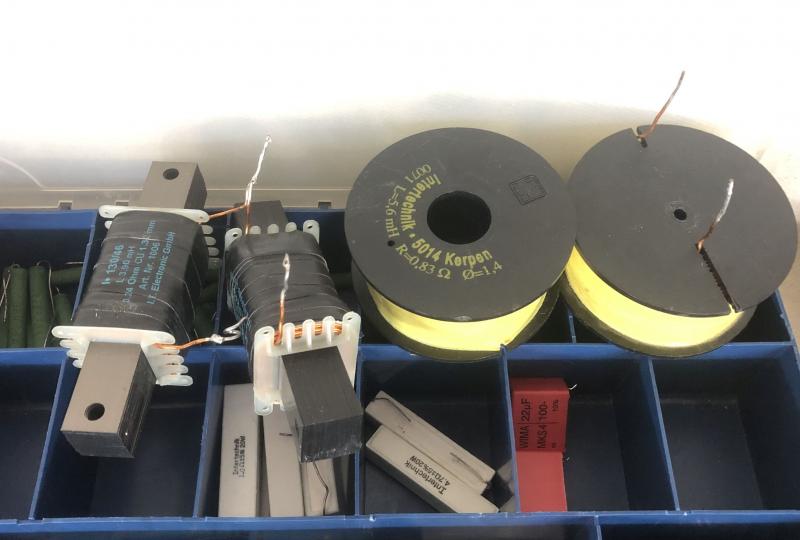

              Die nächste Evolutionsstufe ist lediglich an einigen Stella leicht verfeinert, ansonsten gleich, und mir ist auch dieses mal wieder wichtig sehr nah am Original zu bleiben, denn die habe ich im Griff und da weiß ich, dass es funktioniert. Die Abstimmung lief über zwei Jahre immer mal wieder, und ich weiß genau was jedes einzelne Weichenbauteil tut, ... Und sie lief auch schon aktiv an der Behringer, und einem Vierfachverstärker, der Klangeindruck beherrscht der B80 und der wird mit der Aktivierung nicht besser, ... dann kann man es auch lassen, ... im Bass kann man die Einmessung brauchen, allerdings ist mein Raum da sehr ungewöhnlich, schon die normale Stella TIW200B80 benötigte keine Basskorrektur, ... ich könnte ja immer noch die Antimode dazwischenschalten was ich aber nicht benötigen werde.
              die Weichenteile sind hier im Fundus:
              Klicke auf die Grafik für eine vergrößerte Ansicht  Name: IMG_1799.jpg Ansichten: 0 Größe: 51,3 KB ID: 697209
              Klicke auf die Grafik für eine vergrößerte Ansicht  Name: IMG_1800.jpg Ansichten: 0 Größe: 42,3 KB ID: 697210
              neu kaufen würde ich die Kupfermonster aber nicht, ... da würde ich in jedem Falle was günstigeres einsetzen, ... dies hier ist eine Restebox, ...

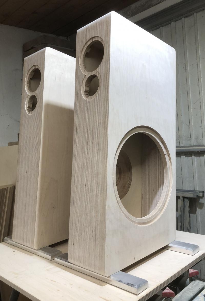

                nach zwei Tagen immer mal wieder Änderung an den Gehäuseabmessungen und an der Treiberpositionierung, zusammen mit der passiven Abstimmung kommt nun folgende Simulation raus und so wird sie auch gebaut, ... mir gefallen einfach die schmalen und sehr kleinen Standboxen, ...
                es wird quasi wieder eine leicht veränderte Boenicke Audio W8 entstehen, mein Stellagehäuse musste ich im Vergleich zur W8 aufgrund meiner eingesetzten Treiber leicht nach oben korrigieren: 14x30x90, ... wie ich den wirklich wichtigen Standfuß mache weiß ich aber noch nicht, ... der im Bild gezeigte gefällt mir überhaupt nicht, es muss aber in jedem Falle hinten ein Ausleger dran, sonst wäre die seitliche Kippgefahr zu groß, auch wegen meiner Katzen im Haushalt, ... die Boxen werden oft als Aussichtsplattform genutzt.

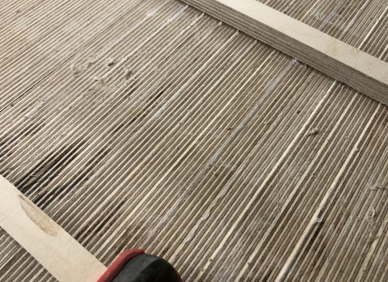

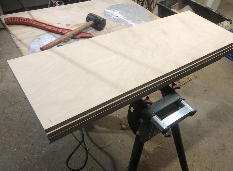

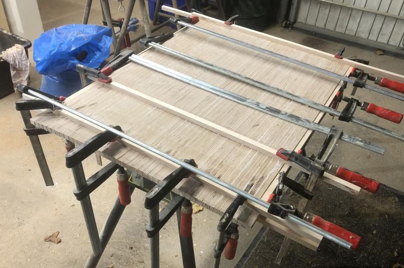

                  und die ersten Baubilder, nach ca. einer Stunde sehen die ersten Aktionen in der Werkstatt so aus:
Ansichten: 2853
Größe: 87,7 KB
Ansichten: 2874
Größe: 131,9 KB
Ansichten: 2846
Größe: 56,8 KB
                  ich habe für die Schallwände, Rückwände, Deckel, Böden und die Abtrennungen zwischen den Voluminas den MPX-Schicht-Aufbau gewählt.
                  In diesem Fall sind es 7 Streifen zu 15 mm sind in Summe 105 mm für die Rohmaterialien, es sind 6 Streifen zu je 105 mm.
                  Lediglich die Seitenwände, letztes Bild sind mit 90x30 cm im Originalmaterial MPX geschnitten. Ich habe bewusst das Material genommen was ich in großen Mengen für kleinere Sats bestellt habe, also 15 mm Material. Die Restebox soll eine Restebox bleiben und bisher habe ich noch kein Geld dafür ausgegeben. Lediglich zwei Kondensatoren und einige Widerstände musste ich bei Reichelt nachbestellen.
                  Die nächsten Arbeiten werden sehr staubig. Denn diese Bauweise bedingt eine Menge an Schleifarbeit, dies möchte ich aber erst machen, wenn alles gut durchgetrocknet ist. Wenn geschliffen ist, muss auch wieder jede Menge gekittet werden. Schleifen und Kitten sind diejenigen Arbeiten die am meisten Zeit in Anspruch nehmen, ...
                  habe immer noch keine Idee für die Standfüße, ...

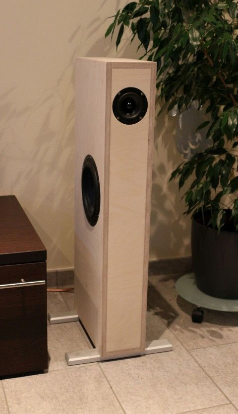

                            und die Originalen Stella sahen über Jahre so aus:
                            Klicke auf die Grafik für eine vergrößerte Ansicht  Name: IMG_1424 (Small).jpg Ansichten: 0 Größe: 81,4 KB ID: 697244
