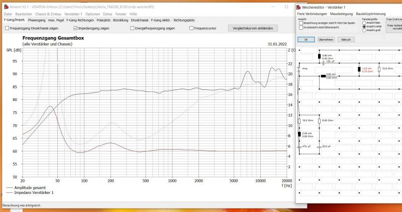

              #141
              den letzten Post möchte ich noch etwas mit den Simulationsergebnissen der Impedanzkorrektur füttern, ...
              Klicke auf die Grafik für eine vergrößerte Ansicht  Name: Impedanzkorrektur der Stella TIW200B100.JPG Ansichten: 0 Größe: 59,1 KB ID: 698389
              ich wollte die Frage beim großen Fosi klären ob man irgendwie die fast neutrale Impedanz im Klangbild wahrnehmen kann, ... ich habe die Korrektur schaltbar gemacht sodass ich direkt auch umschalten konnte. Beim ersten mal, bilde ich mir das nur ein oder ist da tatsächlich keine Änderung, ... Hochton sollte präziser kommen, nochmals umgeschaltet, und nochmals zurück, ... ist der Schalter kaput? ... doch nicht anders, nochmals umgeschaltet, nichts, ... zumindest kann ich jetzt sagen, dass ICH keinen Unterschied höre, ... ich gehe aber wirklich davon aus, dass man bei Röhren einen Unterschied wahrnehmen kann, ich hatte auch schon Digitalverstärker hier, die etwas allergisch reagierten wenn die Box ohne Impedanzkorrektur spielt, z.B. der kleine Fosi war da sehr empfindlich als die Topas MOD ohne Impedanzkorrektur spielte, ...
              ps, das korrigieren geht sicher auch nochmals präziser, ich habe halt die Korrektur genommen, was ich hier hatte um es schnell ausprobieren zu können, ...

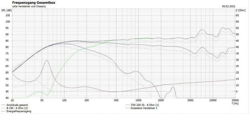

                  #143
                  Hubraum kann durch nichts ersetzt werden als noch mehr Hubraum (und vielleicht einen Kompressor on top ;-) TIW200 0,53l vs TIW250 0,88l. Höhere elektrische Belastbarkeit des TIW250XS, damit mehr Möglichkeit unter 50Hz nochmal zu erhöhen. Also aus meiner Sicht 2x ein + für die grössere Variante ;-)
                  Ob du das brauchst mein Freund, kannst nur du für dich entscheiden.
                    • 11174
                    #144
                    Das ist alles richtig. Es ist aber schon extrem interessant wenn man beide Varianten miteinander vergleicht. Die Simulation ist echt spannend. Im kickbass ist die große im Vorteil. Unter 50 hz sollten beide fast gleich sein. Und ab 150 ist eh alles gleich. Nur wird bei der Großen weniger Leistung gebraucht um gleich laut zu sein.
                    Zuletzt geändert von Timo; 05.02.2022, 09:16.
                      • 11174
                      #145
                      Noch was ist interessant. Beim tiw200 ist Widerstand in der Weiche Gift für den kennschalldruck. Beim tiw250 muss man etwas einbremsen, dass es zum b100 passt, Was natürlich die Kosten für die Weiche deutlich verringert.
                      vielleicht bekomme ich günstige tiw oder gf250. Dann würde ich ans Gehäuse gehen.

                            #148
                            ich denke es gibt zig Varianten den TIW250 auch in noch keinerem Gehäuse einzusetzen, dann sieht die BR mit zusätzlichem Hochpass richtig gut aus, dann würden auch 25 Liter ausreichen. Vorteil in BR ist eben die größere Leistungsfähigkeit im Tiefbass, ...

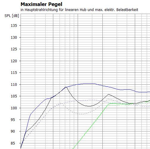

                              #149
                              nochmals einige Überlegungen später kommt dann noch der Vergleich im Pegel und in der Amplitude:
Name: vergleicht maxpegel tiw200cb20 und tiw250bthp25.JPG
Ansichten: 406
Größe: 86,6 KB
Name: Ampitudenvergleich tiw200b100cb20 zu tiw250b100brhp25.JPG
Ansichten: 368
Größe: 52,3 KB
                              deutliche Leistungssteigerung im Tiefbass durch BR und dann noch HP da das Gehäuse für BR (eigentlich) viel zu klein ist, ... das sind rund 7 dB bei 80 Hz und immerhin noch 4dB bei 40 Hz, ... dann macht die Neue den Pegel mit, was auch der B100 schaffen würde, allerdings mit dem kleinen Nachteil des etwas größeren Gehäuses, anstatt 20 Liter dann 25 Liter plus BR Rohr oder Kanal ...
