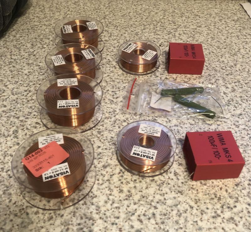

    Liegt als Einzelteile zuhause. Ganz tolle Spulen. Toller mks 100er. Und niemand da, der mir Zeit gibt, dies fertig zu machen. Gruß Timo
      • 11128
      #197
      irgendwie kennt das jeder von euch, eigentlich wäre man gerne weiter, aber seit gut zwei Wochen liegen die Teile hier und jedes Wochenende ist was anderes "Privates", und leider sieht es die nächsten Wochen nicht besser aus, ...
      interessant an der Sache war, dass es richtig lange gedauert hat, bis die Teile hier waren, Materialknappheit? Und jetzt wo das Zeugs da ist, habe ich keine Zeit!

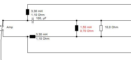

              nachdem ich heute drei Schränke beim Schwager abgebaut habe und einen Boden einer Vorratskammer in Klicktechnik verlegt hatte, habe ich heute mittag zwischen 16 und 17 Uhr die Weiche mit Lüsterklemmen schnell zusammengesteckt und gegen die Ursprungsweiche verglichen. Ich habe gleich wieder zurückgerüstet. Kurze Antwort, die alternative Weiche hat funktioniert. Im Bass fehlen kaum messbare 1 dB was man am Verstärker durch plus zwei dB wieder nachkorrigieren kann, der Mittelton ist gleich und auch der Hochton, sodass ich oberhalb 200 Hz kaum einen Unterschied wahrnehmen kann.
              Wenn ich mal eine neue Weiche zusammenlöten sollte, ist es an einer Spule extrem wichtig eine widerstandsarme Spule zu nehmen, dass der Bass nicht zu sehr geschwächt wird. 3,3 oder 3,9 mH und weit weit unter einem Ohm. Die I-Punkt-Spule meiner Original-Weiche ist schon die beste Alternative. Allerdings kostet diese aktuell über 60 Euro pro Seite. Die heute verwendeten 3,3 mH von Visaton kosten ein Drittel davon. Die 100 µF MKS sind extrem nahe beisammen, beide haben 104µF, und passen super in diese Weiche. Die Trennung ist somit etwas höher, anstatt 160 Hz liegt bei der alternativen Weiche bei 180 Hz, aber immer noch tief genug.
