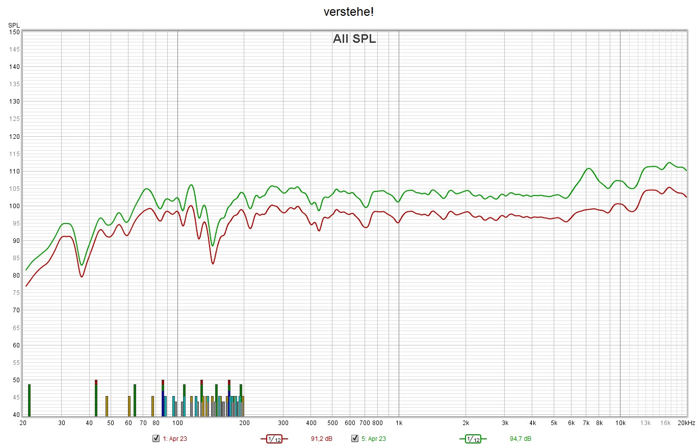

      ich habe heute einige quick and dirtymessung von der Audaphonentzerrung an der Stella gemacht, ...
      ich verstehe jetzt zu 100 Prozent warum das Audaphon diese Absenkung zunächst macht, ... denn wenn sie das nicht tun würde hätte man keine Möglichkeit des Anhebens, ... doch einen Schritt zurück, ... wenn ich das Audaphon auf 0dB einstelle und auf 1 Volt Eingang, senkt das Audaphon den Gesamtpegel um 12 dB ab.
      Jetzt hat man zwei Möglichkeiten,
      1. man erhöht den Pegel auf plus 6 dB, was in der Beschreibung ein Ausgangspegel von 2 Volt bedeutet, das kann mein Verstärker sehr gut ab ohne Verzerrungen zu produzieren, ... (also wird das erstmal auf das Maximum eingestellt)
      2. aber dann fehlen immer noch 6 dB, diese kann man nun für eine Anhebung zB im Bass nutzen. Das habe ich auch heute eingestellt und durchgemessen, ...
      (jetzt wo man es weiß ist es sehr eindeutig verständlich)
      Messung 5 (unter ungefähr 15 Grad, ganz grob ein Meter Abstand) ist ohne Audaphon und Messung 4 ist mit der Hochtonkorrektur und im Bass zwei kleine Absenkungen und eine große Anhebung von 6 dB bei 50 Hz, sprich man kommt nun auf den Pegel, wenn die Audaphon nicht dazwischengeschaltet wäre. Quasi kann die Audaphon immer nur drunter bleiben. Es existiert also keine Verstärkung innerhalb der Audaphon.
      das Thema ist für mich geklärt! muss mal schauen ob ich die Audaphon im Schreihals nutzen kann, jetzt wo ich die Einstellungen verstehe denke ich dass dieses DSP sehr gut nutzbar ist, ... Gruß Timo

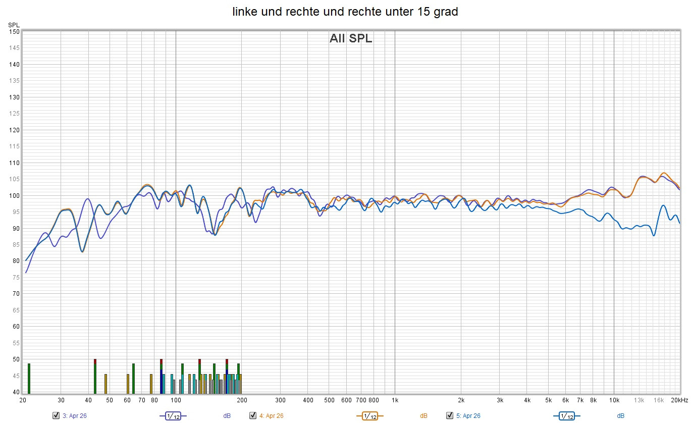

          Thema Paargleichheit, ... immer wieder im Netz diskutiert als Hauptverursacher einer guten oder schlechten Räumlichkeit, ... ich habe genau auf 50 cm ausgerichtet und linke und rechte Box gemessen und zum vergleich an der rechten Box noochmals 15 Grad.
          ich finde dass sich dies durchaus sehen lassen kann, ab ungefähr 200 Hz sind beide kurven super identisch, drunter spielt der Raum mit rein, ...
Name: linke und rechte und rechte unter 15 grad.jpg
Ansichten: 417
Größe: 313,2 KB
          der immer wieder auftretende Peak nach unten bei rund 150 Hz wollte ich nochmals näher untersuchen. Von früheren Messungen weiß ich, dass dieser ab einer gewissen Entfernung komplett verschwindet, ... und schon etwas über 100 cm ist er weg hier zum Vergleich einige Entfernungsmessugen bei gleichem Winkel 15 Grad. Die letzte Messung ist unter 6 Meter am Hörplatz. Da wird es dann auch zunehmend welliger, ...
Name: 15 Grad 50 150 350 600 cm.jpg
Ansichten: 354
Größe: 345,3 KB
          Fazit, bei der Paargleichheit würde ich jetzt wieder mal Visaton ein ganz großes Lob aussprechen, ... der B100 ist super gut gemacht, ... die aktive Korrektur die ich hier bei dieser Messung gemacht habe ich nicht notwendig, da nicht hörbar, ... ich habe die Woche über bei jedem möglichen Musikmaterial umgeschaltet und es klingt für mich vollkommen gleich, ... zur Erinnerung ein 55 Jähriger schreibt dies hier, vielleicht gibt es Goldohren die einen Unterschied hören, ... ich habe am Wochenende MAXPEGEL gefahren und versucht zu hören ob es im Klirr Änderungen gibt, da man messtechnisch die Spitze durchaus im Messchrieb gesehen hat, dem ist aber nicht so, für mich klingt es mit und ohne Korrektur identisch, auch bei sehr hohem Pegel, ...

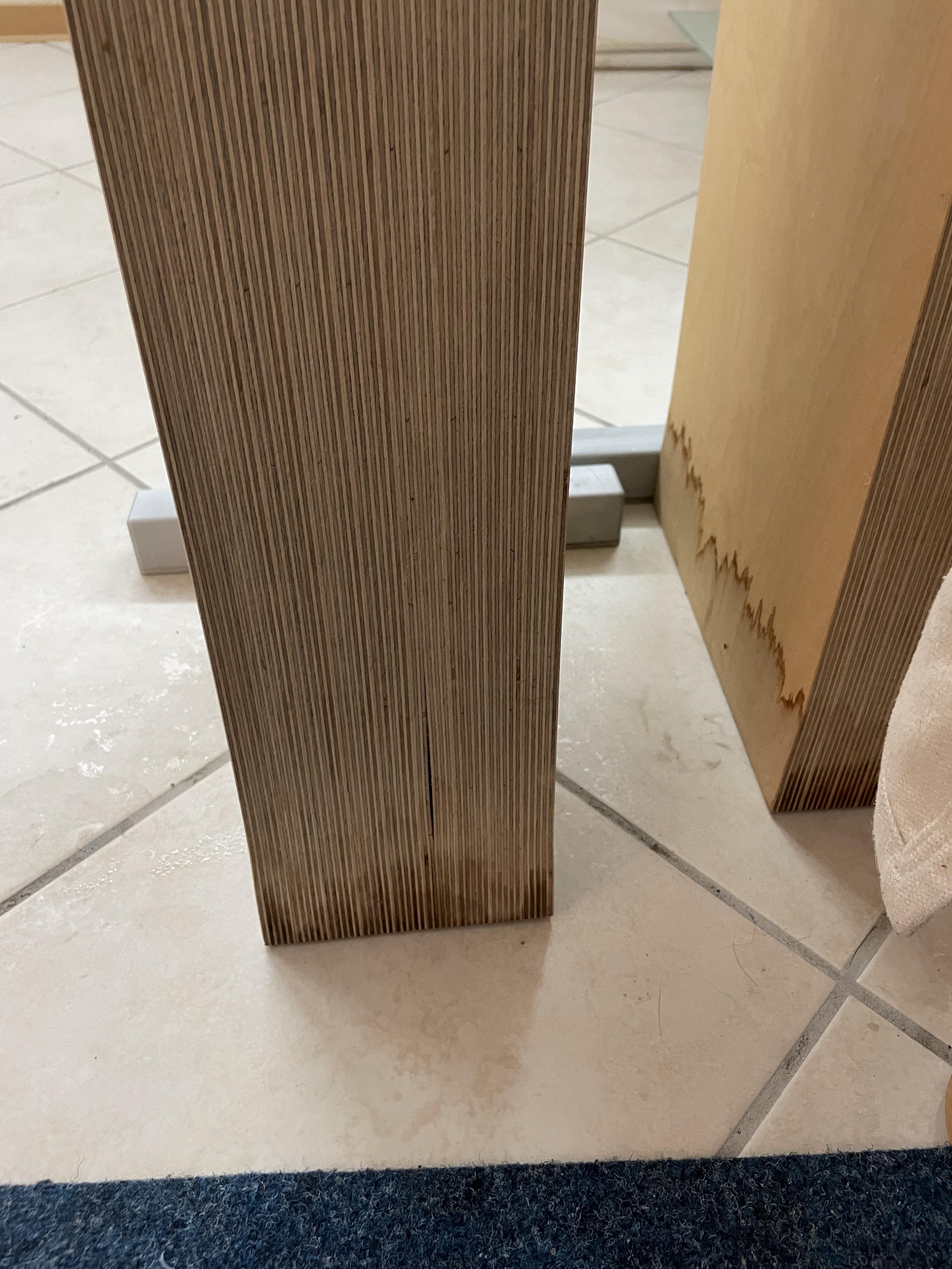

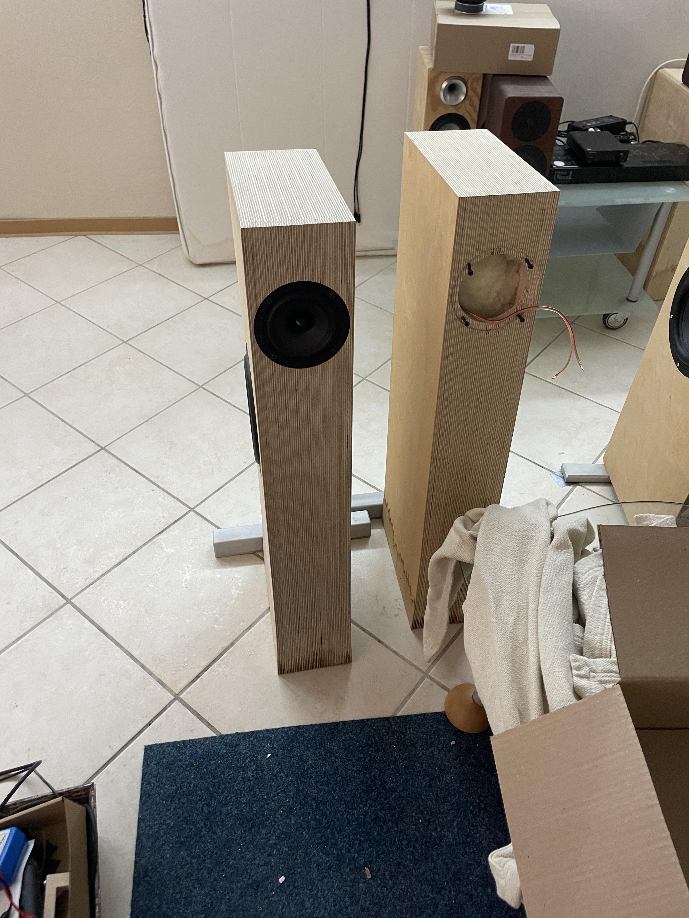

            und eigentlich hatte ich noch etwas vor mit dem Gehäuse und wollte ein Dreiweger draus machen, aber wie das Schicksal so spielt kam mal wieder ein Unwetter dazwischen. Der eine oder andere wird es mitbekommen haben,der Kraichgau angefangen von Bretten, Gondelsheim, Helmsheim, Heidelsheim, Bruchsal und Karlsdorf, alles Gemeinden die es extrem erwischt hat. Leider habe ich in kurzer Zeit von drei Jahren in Karlsruhe auch drei Ereignisse im Keller gehabt mit 5-10 cm Wassereinbruch, Anfang dieser Woche. Nach Durchsicht aller Schäden tut mir das aufgehende Gehäuse der Stellas am meisten weh.
Ansichten: 385
Größe: 1,18 MB
Ansichten: 352
Größe: 1,24 MB
            demnächst mache ich einen Resteverkauf, ... die Chassis haben ja nichts abbekommen! das ist schonmal das positive und man muss, glaube ich, auch froh sein, dass es nicht so schlimm geworden ist.
            leider sind auch einige Verstärker betroffen, die ich erstmal austrocknen lasse uns schaue was noch alles geht.

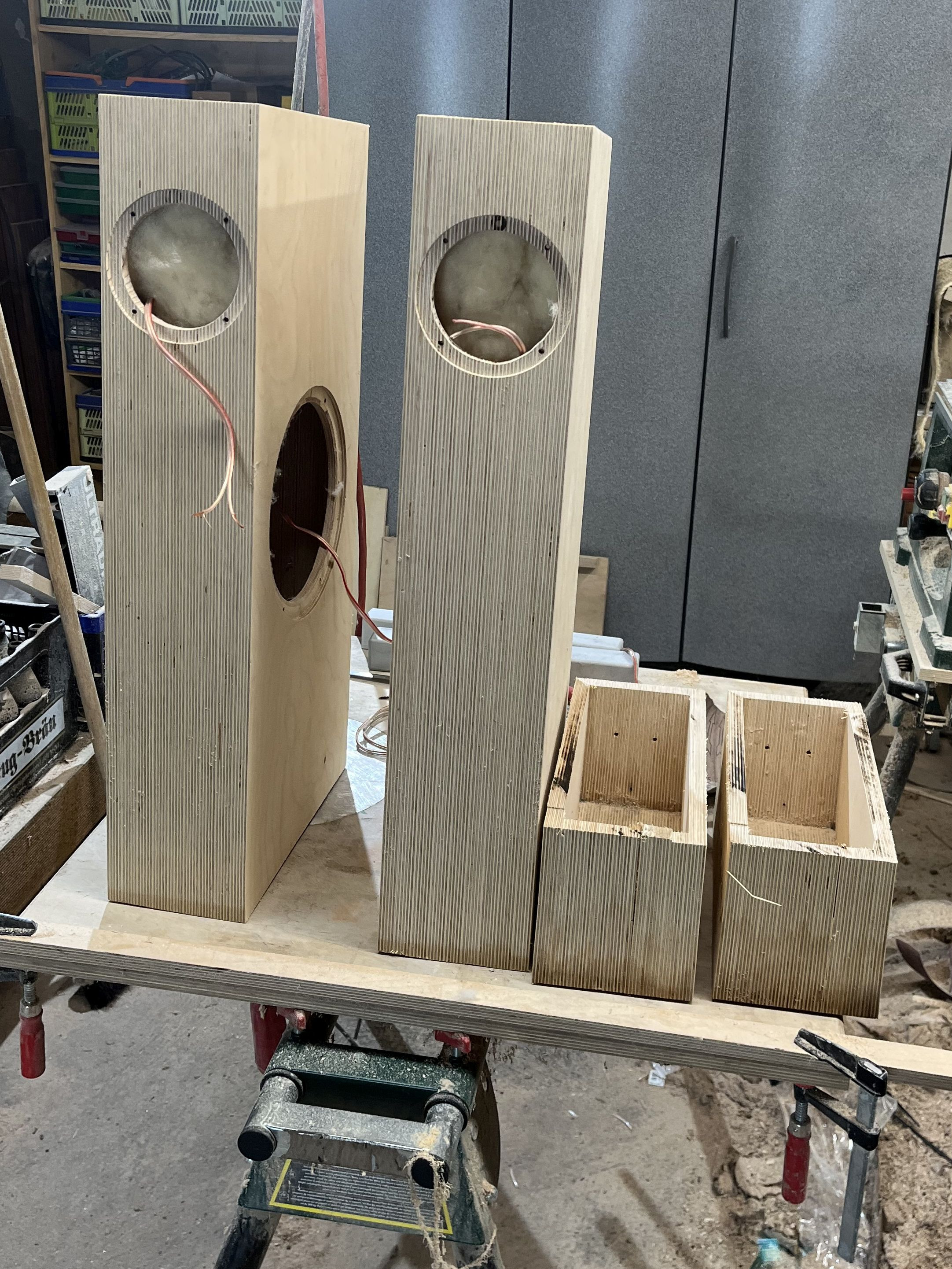

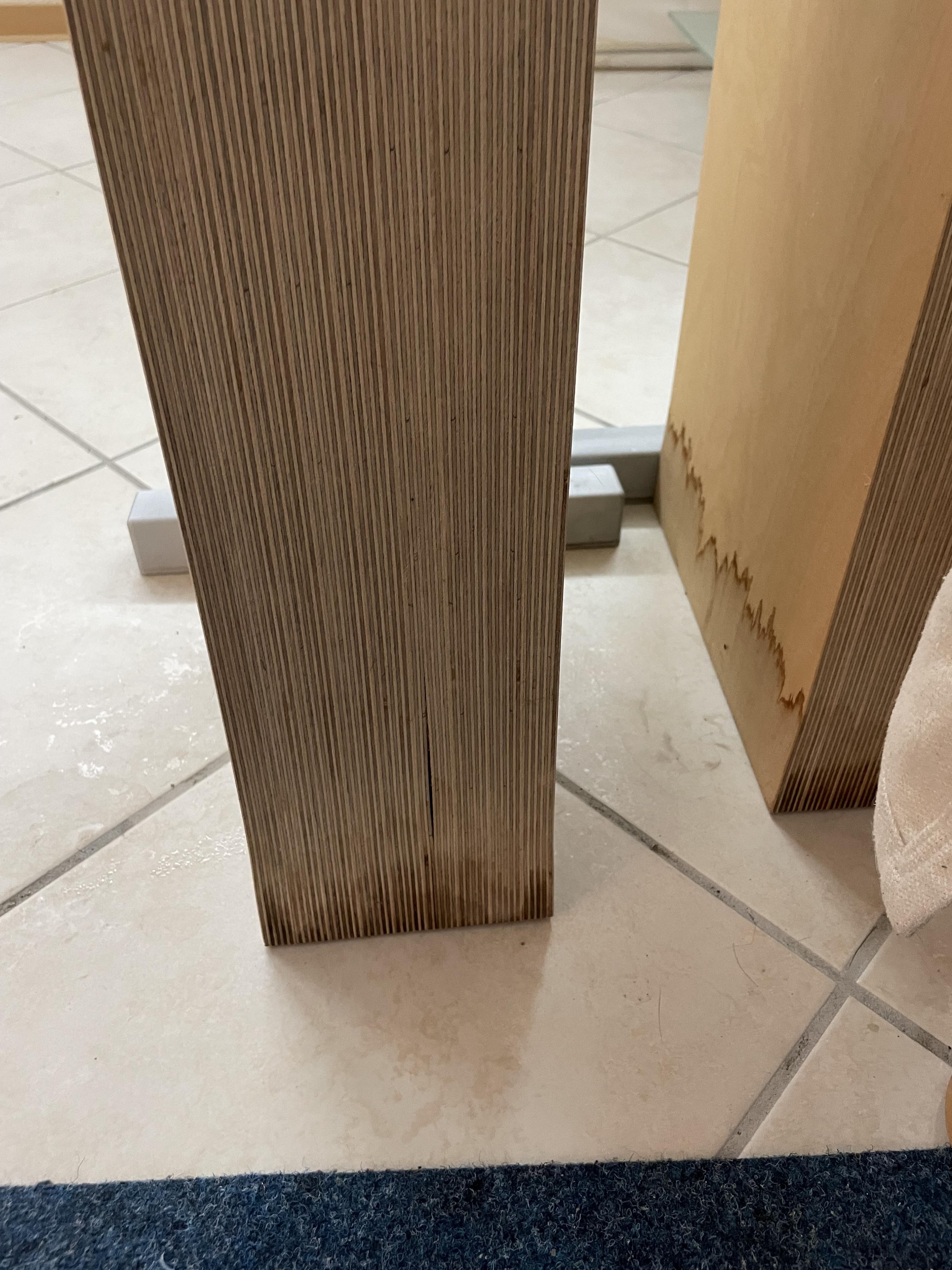

              jetzt nach einigen Tagen des Trocknens des Hochwasser im Keller, sieht man erst welche Boxen kaput sind und welche vielleicht noch zu retten sind.
              Klicke auf die Grafik für eine vergrößerte Ansicht  Name: IMG_1535.jpg Ansichten: 0 Größe: 1,65 MB ID: 722376
              Speziell die Stella hat 15 cm ihrer Höhe verloren. Und die Umsetzung wird mittels aktiver Ansteuerung passieren mit dem WIIM AMP und deren Fähigkeiten die Trennung im Verstärker zu realisieren. Sprich wird dies eine Fast mit aktiver Ansteuerung. Der Sub wird mit zusätzlichem Verstärker angesteuert und die B100 hängen direkt am WIIM AMP passiv ungefiltert aber die Trennung von Amp. Korrektur über PEQ kann im Amp auch realisiert werden.
              Es wird jetzt einfach probiert!
              sehen jetzt mit 70 cm Höhe etwas mickig aus. Das Bassvolumen ist geschrumpft auf geschätzt ungefähr 15 Liter oder etwas kleiner.
              Sollte mit aktiver Ansteuerung gerade noch funktionieren.
