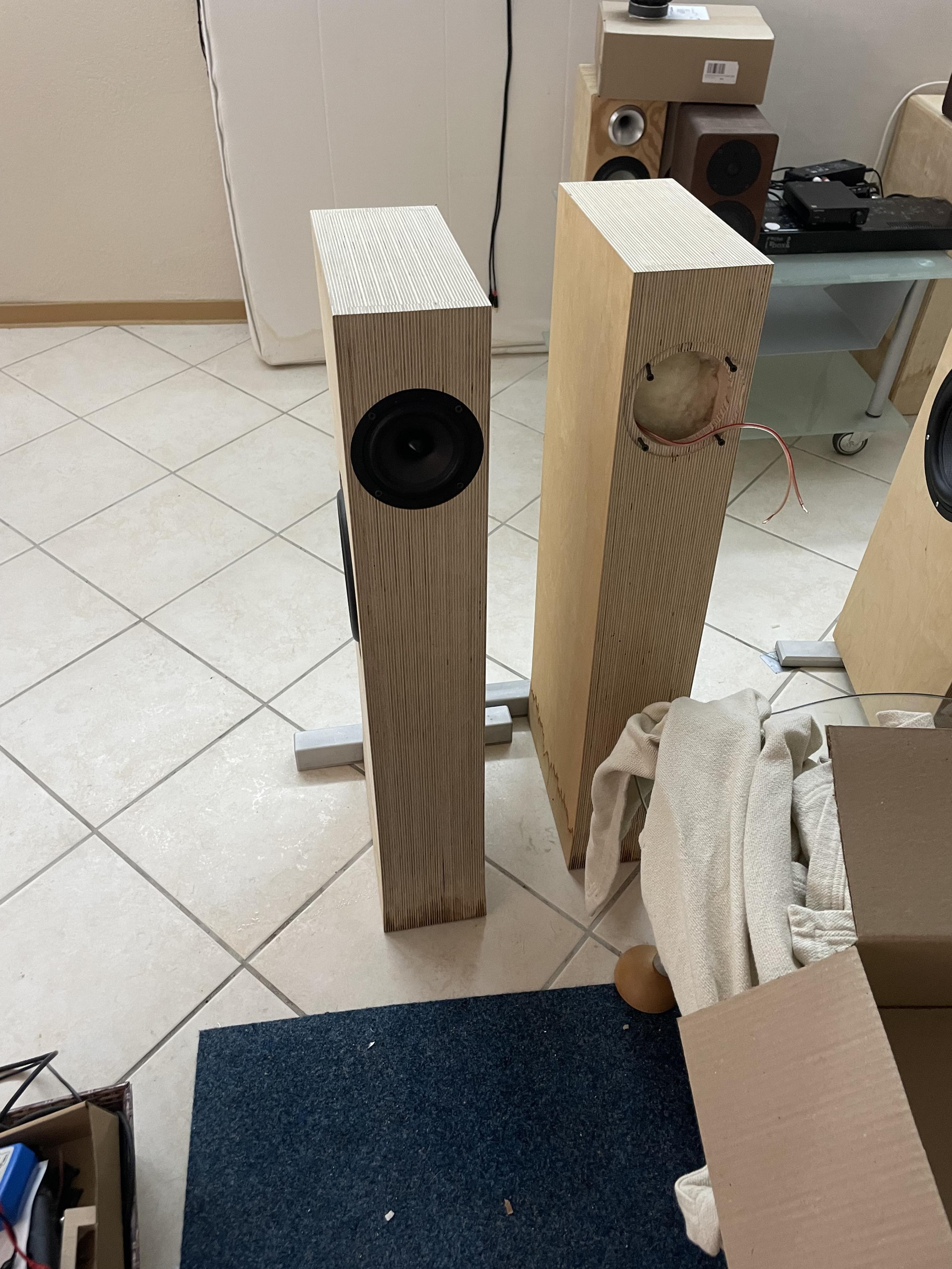

    jetzt nach einigen Tagen des Trocknens des Hochwasser im Keller, sieht man erst welche Boxen kaput sind und welche vielleicht noch zu retten sind.
    Klicke auf die Grafik für eine vergrößerte Ansicht  Name: IMG_1535.jpg Ansichten: 0 Größe: 1,65 MB ID: 722376
    Speziell die Stella hat 15 cm ihrer Höhe verloren. Und die Umsetzung wird mittels aktiver Ansteuerung passieren mit dem WIIM AMP und deren Fähigkeiten die Trennung im Verstärker zu realisieren. Sprich wird dies eine Fast mit aktiver Ansteuerung. Der Sub wird mit zusätzlichem Verstärker angesteuert und die B100 hängen direkt am WIIM AMP passiv ungefiltert aber die Trennung von Amp. Korrektur über PEQ kann im Amp auch realisiert werden.
    Es wird jetzt einfach probiert!
    sehen jetzt mit 70 cm Höhe etwas mickig aus. Das Bassvolumen ist geschrumpft auf geschätzt ungefähr 15 Liter oder etwas kleiner.
    Sollte mit aktiver Ansteuerung gerade noch funktionieren.

    und eigentlich hatte ich noch etwas vor mit dem Gehäuse und wollte ein Dreiweger draus machen, aber wie das Schicksal so spielt kam mal wieder ein Unwetter dazwischen. Der eine oder andere wird es mitbekommen haben,der Kraichgau angefangen von Bretten, Gondelsheim, Helmsheim, Heidelsheim, Bruchsal und Karlsdorf, alles Gemeinden die es extrem erwischt hat. Leider habe ich in kurzer Zeit von drei Jahren in Karlsruhe auch drei Ereignisse im Keller gehabt mit 5-10 cm Wassereinbruch, Anfang dieser Woche. Nach Durchsicht aller Schäden tut mir das aufgehende Gehäuse der Stellas am meisten weh.

    demnächst mache ich einen Resteverkauf, ... die Chassis haben ja nichts abbekommen! das ist schonmal das positive und man muss, glaube ich, auch froh sein, dass es nicht so schlimm geworden ist.
    leider sind auch einige Verstärker betroffen, die ich erstmal austrocknen lasse uns schaue was noch alles geht.
