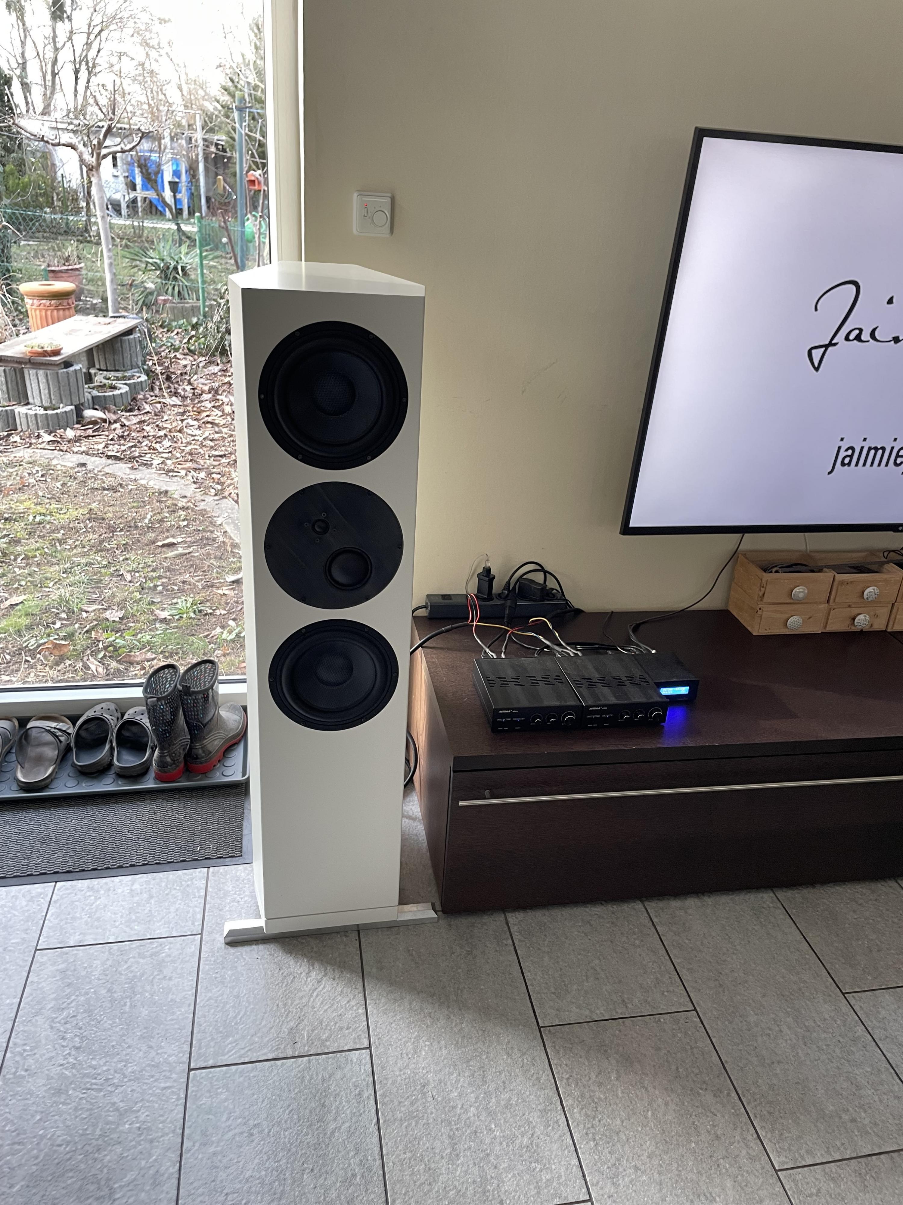

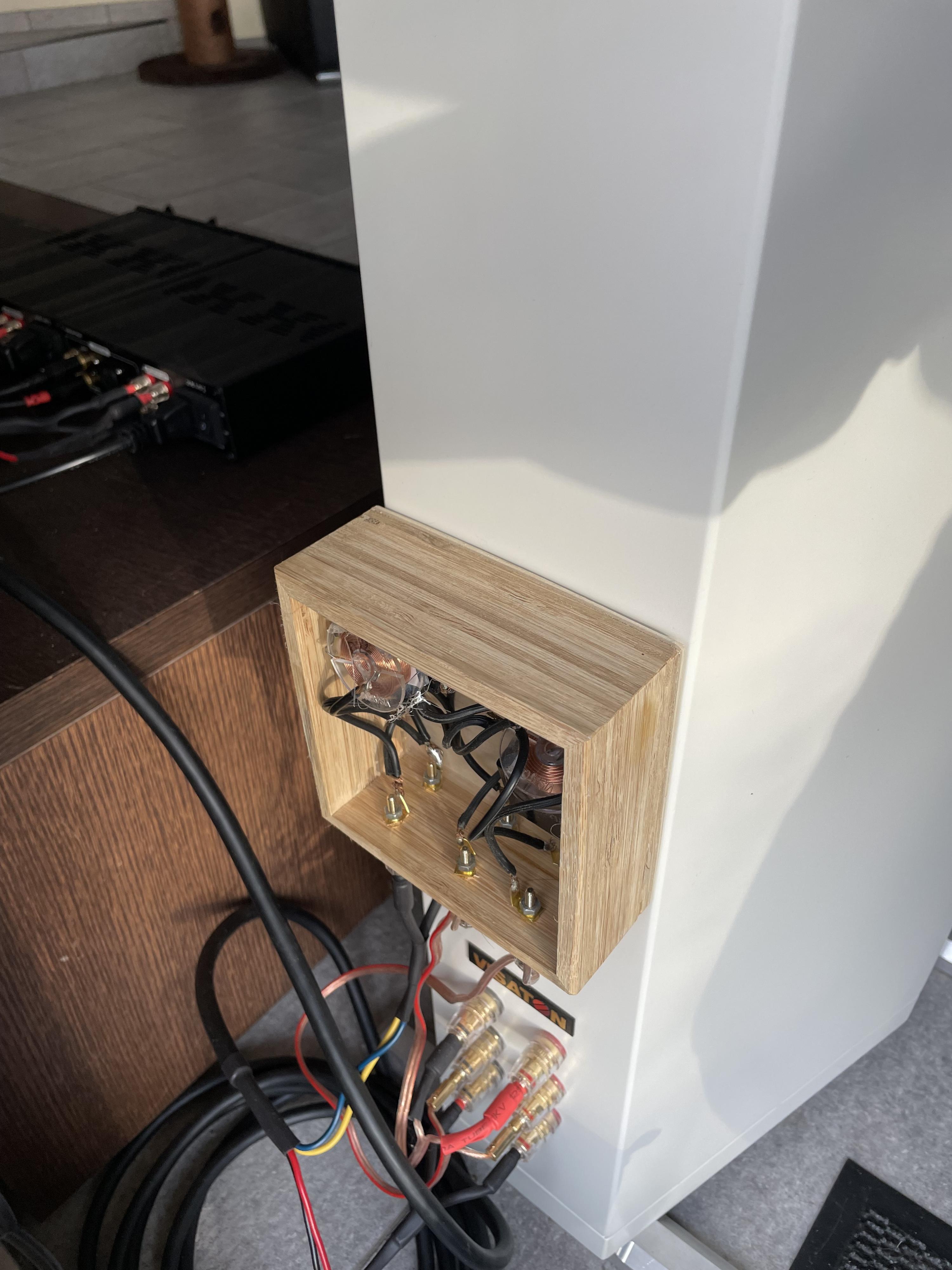

    Ein letztes Beipiel mache ich noch, denn genau so umgesetzt wie hier gewünscht:
    Klicke auf die Grafik für eine vergrößerte Ansicht  Name: IMG_2309.jpg Ansichten: 0 Größe: 1,26 MB ID: 716092
    Klicke auf die Grafik für eine vergrößerte Ansicht  Name: IMG_2310.jpg Ansichten: 0 Größe: 849,2 KB ID: 716093
    das zweite Bild ist die Passivweiche die die Trennung zwischen HT und MT macht. und die Aktivweiche Audaphon DSP24 trennt die untere Trennung zwischen TT und MT. und dann werden zwei Stereoverstärker gebraucht.
    Der DSP kann den kompletten Bereich verbiegen.
    Dies könnte man hier genau so andenken. oder was noch besser wäre die vollaktive Variante. Da gibt es dann gar keine passiven Bauteile mehr zwischen Verstärker und Chassis. So wie meine letzte Simulation auch war.

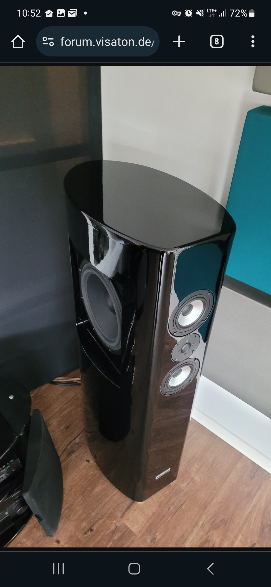

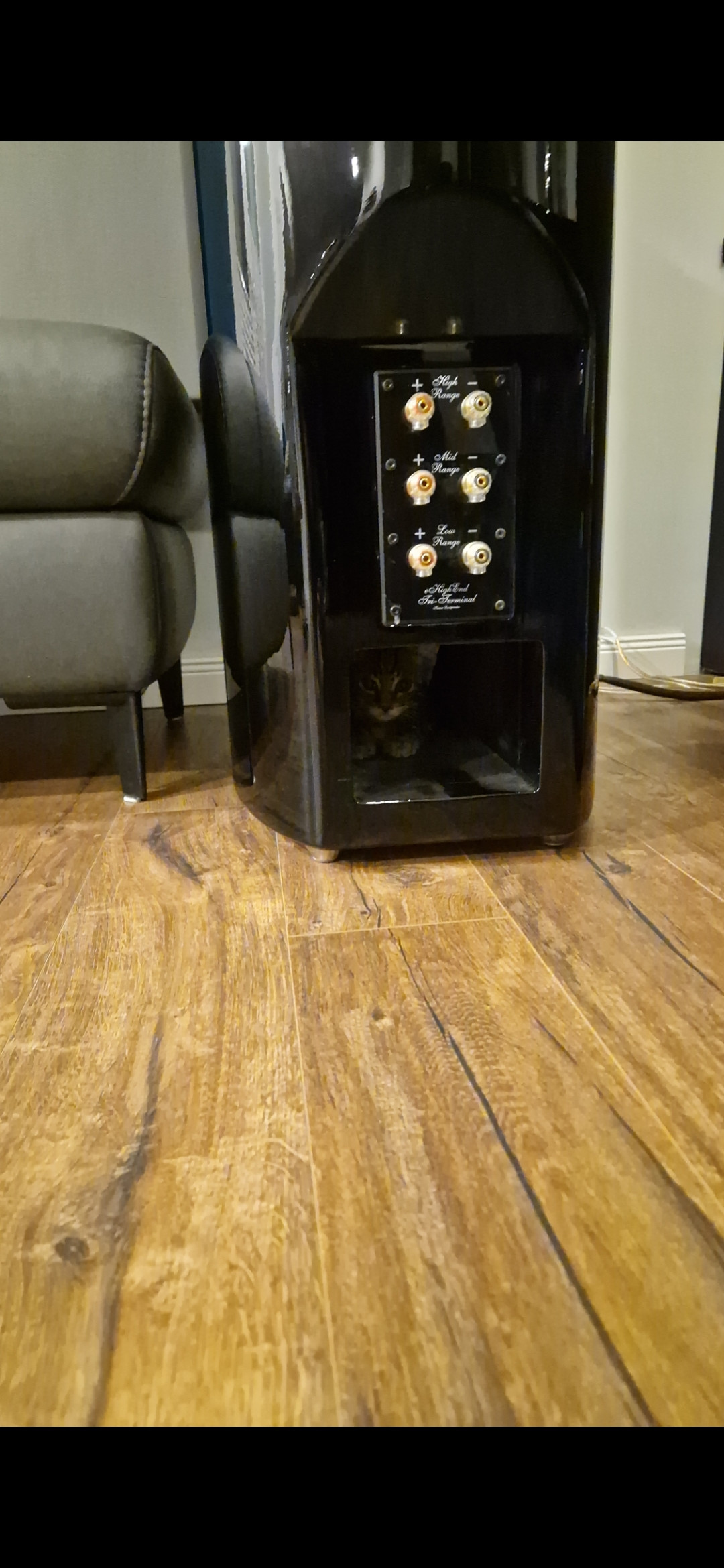

                      2 Bilder die ich gerade aktuell habe, ps die Ktze gehört nicht dazu :-)

                        Gut getarnt, der Schnurrer.
                        Und ein TIW pro Box reicht aus.

                          Einer mag reichen aber es müssen 2 sein Optisch einfach, ich mag halt die Optik der Canton seid 5 Jahren :-)
