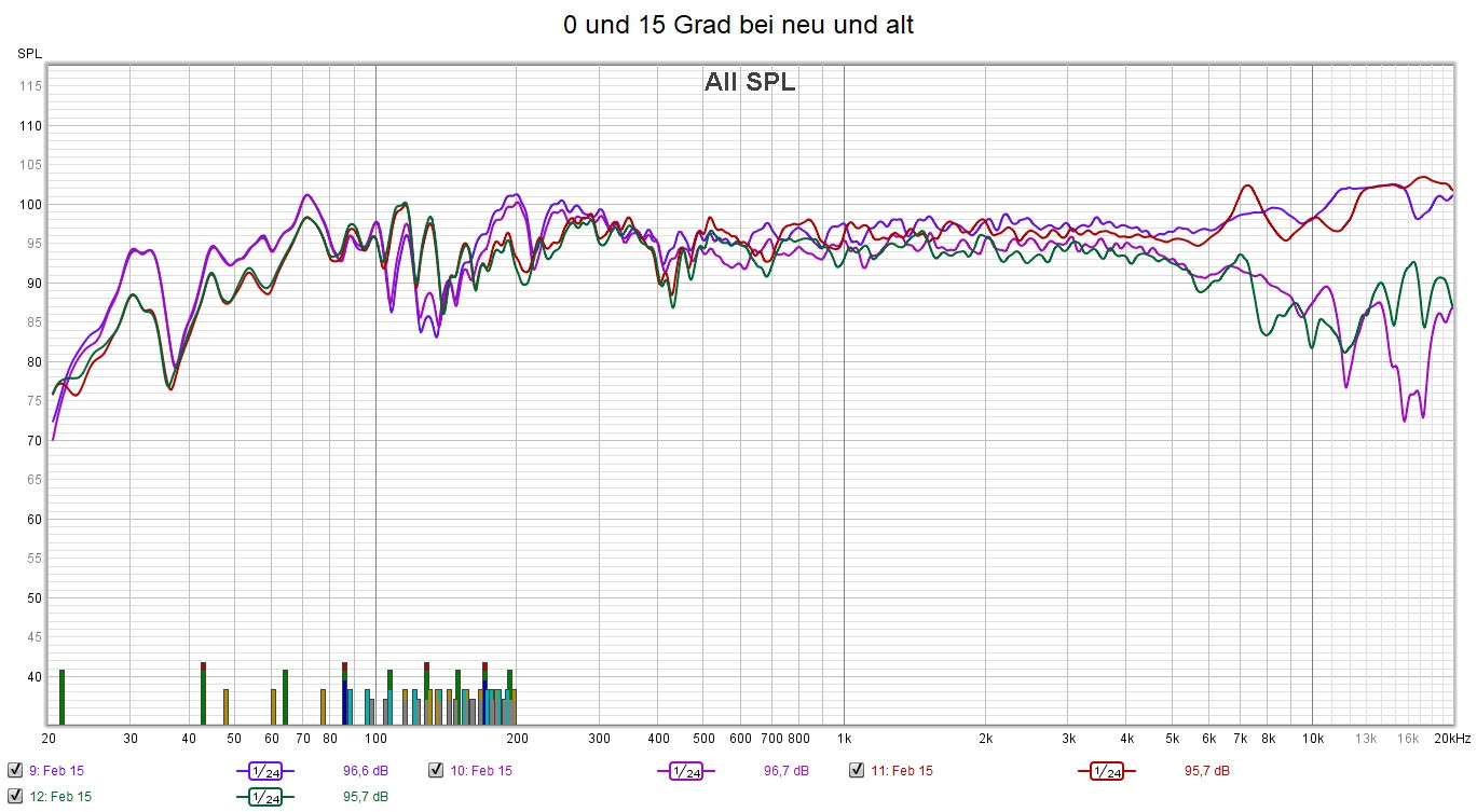

                      ich habe heute einen Direktvergleich von alt und neu gemacht, ... zur Erinnerung, seit Jahren hole ich immer wieder die Stella TIW200B80 in 22 Liter BR hervor, die eine durchaus knackige BR Abstimmung aufweist. Die auch Grundlage für die TIW200B100 in CB war. Zum einen ist im ersten Falle der B80 der limitierende Faktor der bei knapp unter 100 dB im Grundton ordentlich Klirr in den Raum schmeißt. Ich habe soeben bei knapp unter 100 dB einen Klirr K2 von um die 2 Prozent gemessen und einen K3 von um die 0,2 Prozent, was im Bereich um 300 Hz am größten ist. Der B100 in der "neuen" macht K2 von weit unter 0,14 Prozent und ein K3 von 0,08 Prozent.
                      (100dB) Was auch beim TIW200B80 schon annähernd die Grenze ist was noch angenehm klingt, ... die "neue" kann deutlich lauter ohne unangenehm zu werden, ... der TIW200 in der alten macht deutlich weniger HUB, der war immer unterfordert, ... in der "neuen" macht der TIW200 schon ordentlich Hub bei diesen Lautstärken. Was sich aber kaum in negativen Klirr zeigt. Das hätte ich so nicht erwartet. Ich kann die Messungen auch einstellen wenn es jemand interessiert.
                      aber warum schreibe ich das, ich habe auch ein Vergleich zwischen TIW200 in BR und TIW200 in CB gemacht, ... es sind rund 5 dB an Kennschalldruck mehr was die alte im Bass mehr Pegel bringt, die Moden sind, wie gestern schon erwähnt absolut an der gleichen Stelle, auch der Tiefgang ist absolut identisch, ... Was mich tierisch nervt bei der Alten, ist der Mitteltonmüll aus dem BR-Rohr. Obwohl dieser hinten angordnet ist, hört mein seitlich der Box ein Kratzen der Stimmen, ... auch dies konnte ich mit dem Direktvergleich mit Gehör und Messtechnisch heute nachvollziehen. Ziemlich genau da wo der B80 auch sein Klirrmaximum hat, bei rund 300 Hz. Also auch hier einen Punkt für die "Neue".
                      jetzt zum letzten Punkt, dem Rundstrahlen, Vergleich aus B80 und B100. Ich war sowas von BAFF, ... ich musste fünf mal hinschauen:
                      wenn man mal etwas weiter wegzoomt erkennt man kaum den Unterschied von B80 und B100,
                      bei 0 und 15 Grad sieht das doch sehr ähnlich aus ab einem kHz nach oben.
                      ps mit 1/24 geglättet. Die jeweilige erste Bodenreflexion sieht man auch mit der Auslöschung bei 150 Hz, das verschwindet bei höherer Entfernung.

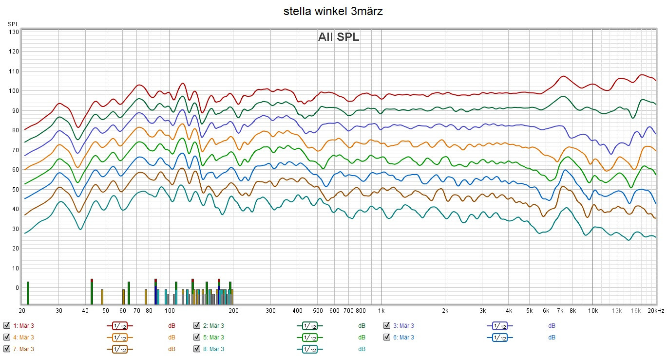

                          heute haben wir als zweitletzte Box diese hier angehört:

                          am 3. März habe ich nochmals die letzten Modifikationen gemacht und dies als Winkelmessungen gemacht, ...
                          der Bass ist am jetzigen Standplatz, also wandnah, im Verstärker um 2-3 dB angehoben, und auch der Hochton minimal mit rund 1-2 dB angehoben.
                          Ziel war es insgesamt mit fünf Weichenbauteilen klar zu kommen, 2x i-Punkt-Spulen, eine Luftspule, ein sehr großer Kondensator und ein MOX.
                          (ganz bewusst erst jetzt die Messung sonst hätte jeder den Peak bei 7 kHz gehört, was niemand gehört hat)
                          ps. es hat niemand Basspegel vermisst. Auch wenn die Messungen dies vermuten lassen.

                              wieso stellt du Simulationen von einer komplett anderen Box ein, ... es wurde der B100 in diesem Projekt genommen, ...
                              ps es spielten beide Weichen im Versuch, und beide Weichen funktionieren, ... ich habe dann auf die I-Punktspulen zurückgewechselt, einfach weil diese im Bass etwas lauter sind.
