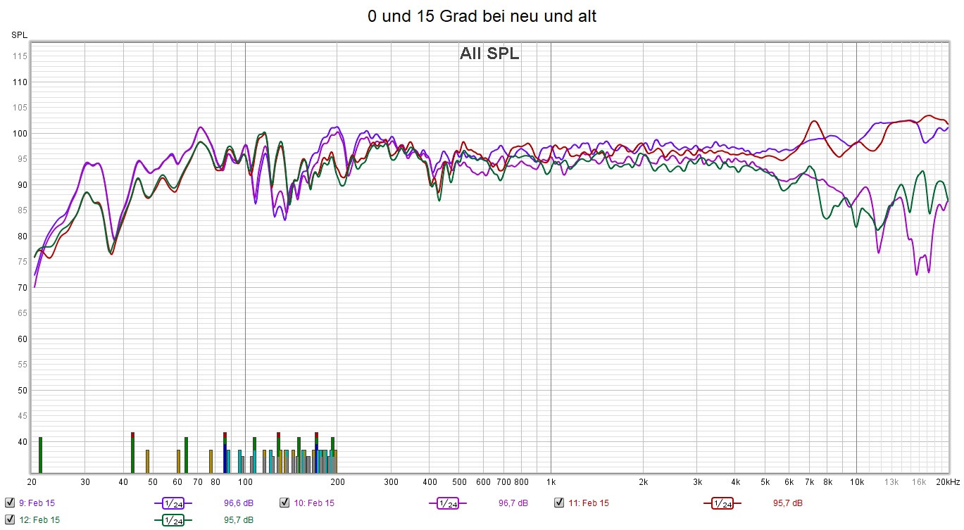

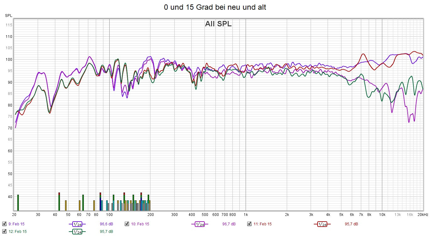

            der B80 sieht gut aus und die Ampitude sieht in der Simulation gut aus, aber der B100 ist im direkten hörvergleich immer Besser, ... ich habe beide zum gegenvergleichen hier und auch messungen habe ich gemacht.
Name: 0 und 15 Grad bei neu und alt.jpg
Ansichten: 485
Größe: 294,2 KB
            das ist die "Alte" Stella TIW200B80 und die Stella TIW200B100, die sich oben rum sehr ähnlich misst, ich würde aber jederzeit die B100 bevorzugen, einfach weil sie deutlich freier klingt. Ich habe beide hier, kannst gerne beide Probehören.

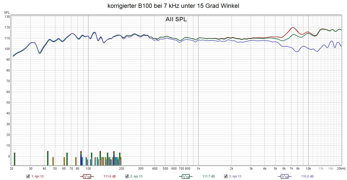

                          ich habe vor nicht all zu langer Zeit eine Behringer dazwischengeschaltet und die zwei Buckel aktiv rausgemacht, ... mal wieder ein Beispiel aus Theorie und Praxis.
                          Man bekommt den B100 super glautgebügelt 2 EQs bei 7 und 13 kHz um 5 dB minus, ich glaube es war Q=1 oder etwas weniger, ... nur wirkt sich das im realen Hörversuch vollkommen dramisch aus, denn der weggebügelte Hochton fehlt unter Winkel vollkommen, ... dann dachte ich dann ziehe ich vollflächig über zwei Oktaven wieder hoch, dann wurde das Klangbild noch dramatisch schlechter, ... viele hier im Forum und auch Timmermanns versuchen sich an der passiven Korrektur und missachten die Praxis, denn ohne Korrektur klingt der B100 schlicht weg frischer und freier, ... Das war von einigen eine große Erkenntnis aus dem Treffen in Karlsruhe

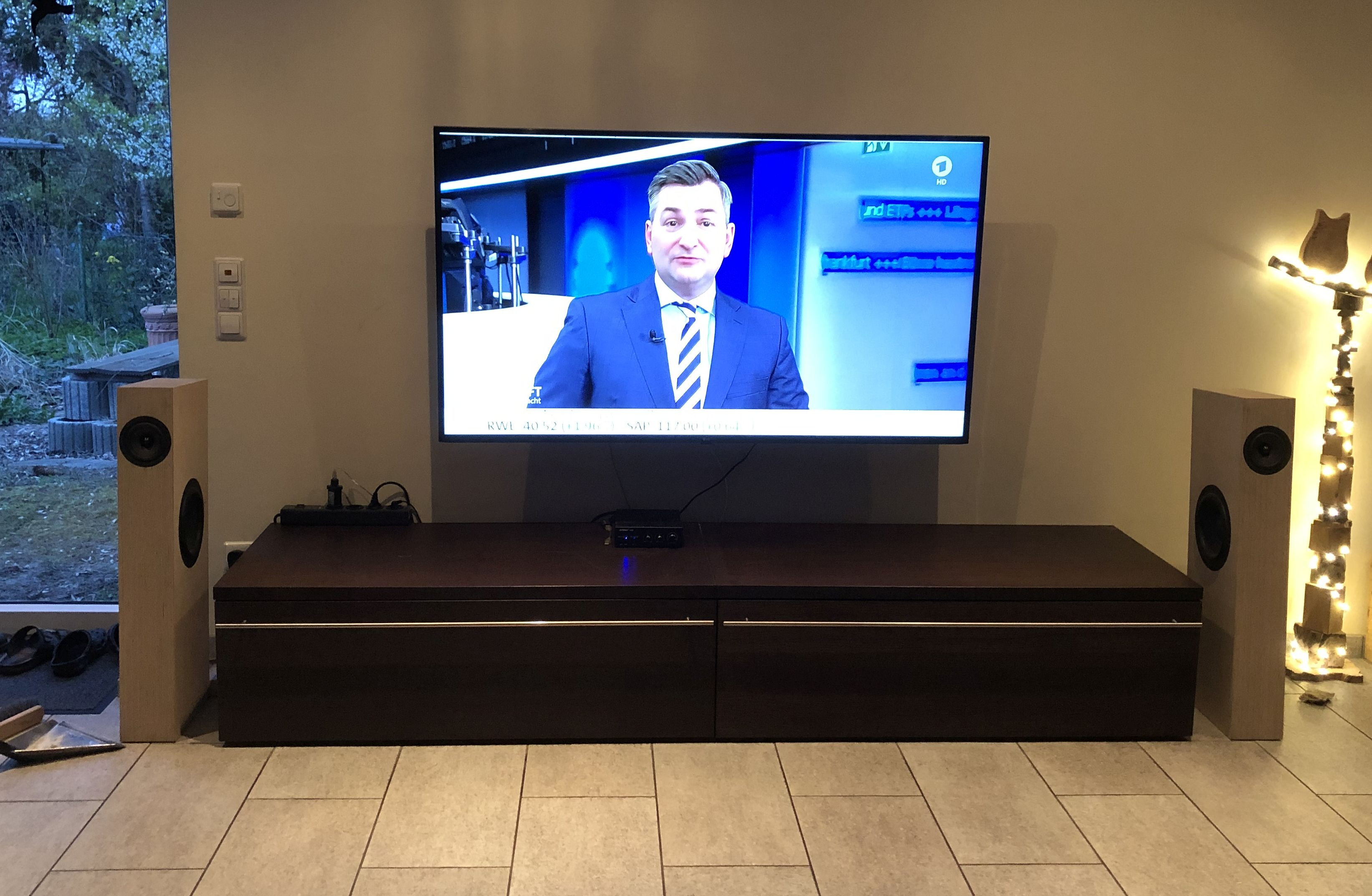

                              zur Stella TIW200B100 gesellt sich seit heute ein neuer TV, LG 65 Zoll, ... ist schon sehr geil, ... das ist ein Hotel TV, der jede Menge Audioeinstellungen zulässt, ... Das anschließen über Klinke war absolut kein Thema und die Lautstärke wird von der Fernbedienung aus gesteuert, ... SPDIF und andere Anschlüsse hat das Teil auch, also genug Raum die ganzen Möglichkeiten durchzuprüfen, ...

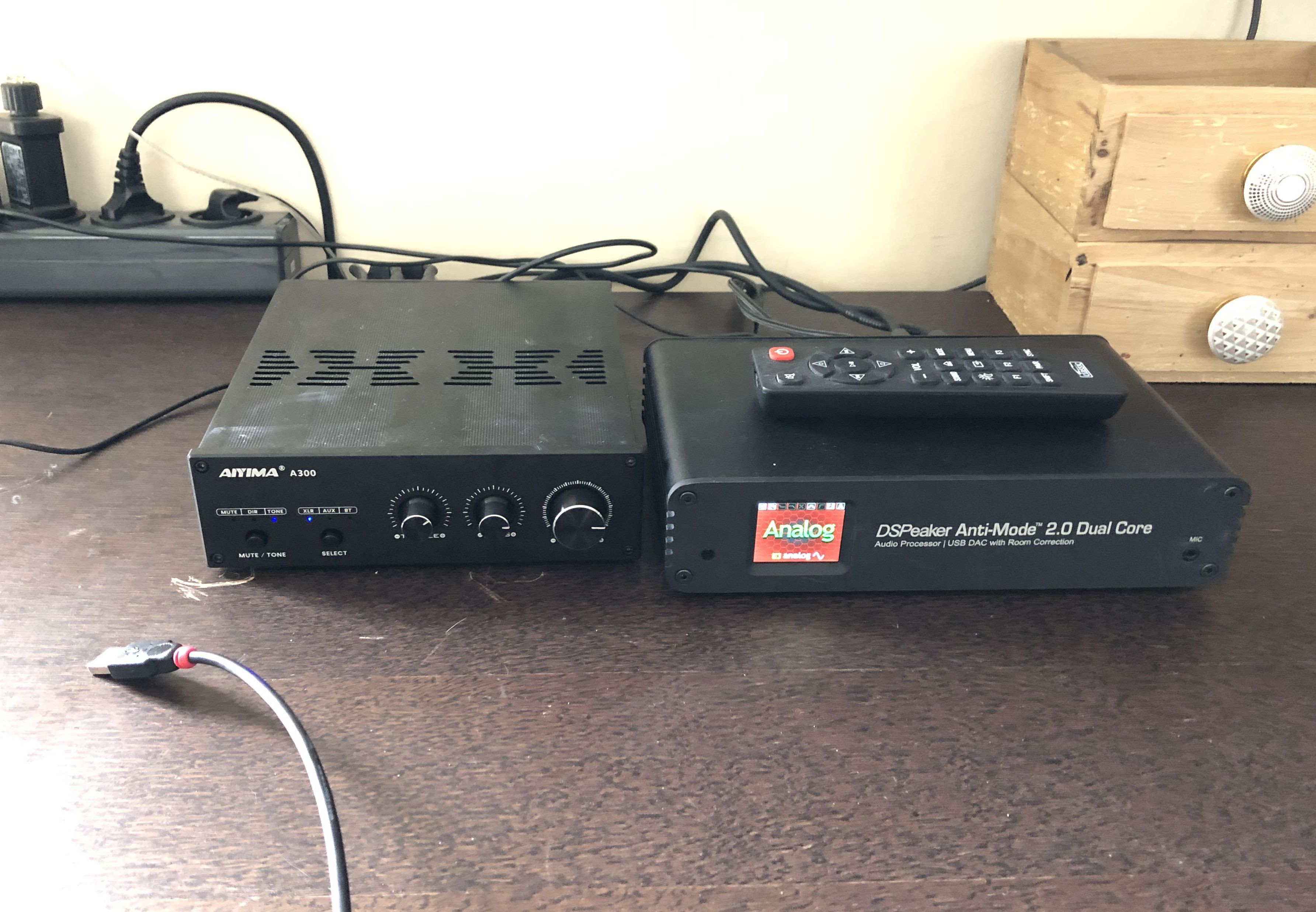

                                ... Wir wissen auch, dass die 7kHz mit wenig Energie angeregt werden kann, ...
                                diese 7 kHz Korrekturfrage wurde ganz klar im Karlsruher Treffen beantwortet, ... also nicht korrigieren, im Hörversuch deutlich herauszuhören, dass der mittels passiver Korrektur vergewaltigte B100 nicht gut klingt ... und ich habe es heute nochmals aktiv nachvollzogen, messtechnisch und auch mittels Testmusik, ... ich nutzte dazu die manuellen Einstellmöglichkeiten der Antimode 2.0 die ich einfach vor den Verstärker hänge als VV, plus EQ Möglichkeit.
                                Das sieht dann so aus:
Ansichten: 539
Größe: 1,28 MB
                                und die Messungen dazu:
                                1. unkorrigiert in ca. 40 cm Abstand, dann
                                2. korrigiert gleicher Messpunkt und
                                3. seitlich versetzt unter ungefähr 15 bis 20 Grad, ...
                                Unter Achse sieht die Korrektur super aus, aber unter Winkeln bricht der Bereich voll ein, was man deutlich auch hört und den Bereich zu sehr vermissen lässt, ...
                                Also MEINE Empfehlung bleibt Bestand: "nicht korrigieren", ...
