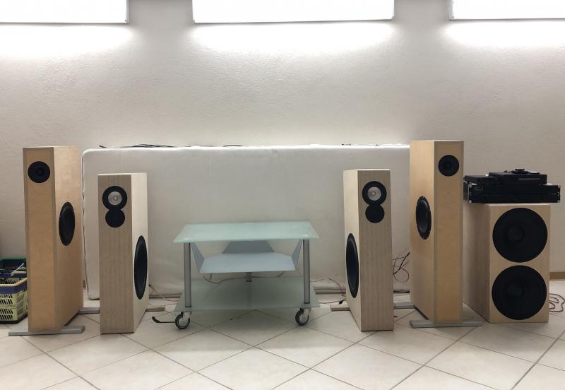

      so, die Stella TIW200B80 ist wieder im Keller und die Stella TIW200B100 steht im Wohnzimmer, ...
      Klicke auf die Grafik für eine vergrößerte Ansicht  Name: IMG_1876.jpg Ansichten: 0 Größe: 40,0 KB ID: 697985
      Klicke auf die Grafik für eine vergrößerte Ansicht  Name: IMG_1875.jpg Ansichten: 0 Größe: 53,4 KB ID: 697986
      wie geschrieben, der Hochton ist leicht aktiv abgesenkt, das sollte ich noch an der Weiche passiv ändern, ... aktuell habe ich am Fosi 2dB minus beim Hochton, so klingt es richtig gut, ... bei 4 dB ist es schon wieder zuviel, also ist die Abstimmung richtig gut gelungen, ... ich werde mal simulieren was ich machen muss um auf diese 2 dB minus zu kommen und dann schraube ich nochmals auf, ... ich habe eine sehr lange Abhördistanz, bei kleineren Räumen und anderen geometrischen Bedingungen muss man vielleicht noch etwas mehr absenken, ...
      ein deutlicher Fortschritt zur TIW200B80, ... wer mehr an Volumen hat sollte in BR umsetzen, allerdings wird die Abstimmung dann wieder anders, ...

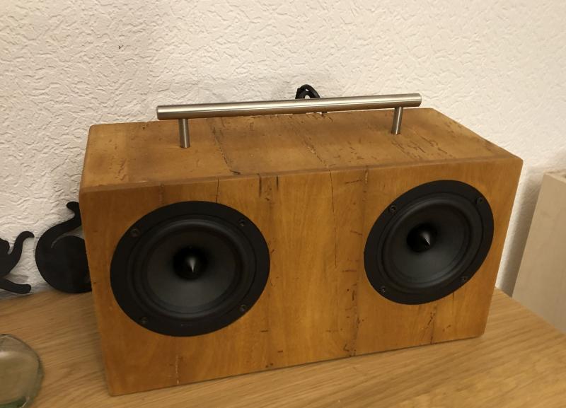

                        Am Wochenende habe ich an dieser Boombox auch die Hochtonkorrektur ausprobiert, und auch da ist diese Korrektur eher negativ, es fehlt dann definitiv unter Winkeln die Hochtonpräsenz, und der obere Mittelton wird auch deutlich benachteiligt, also hab ich die Bauteilchen wieder rausgeschmissen.

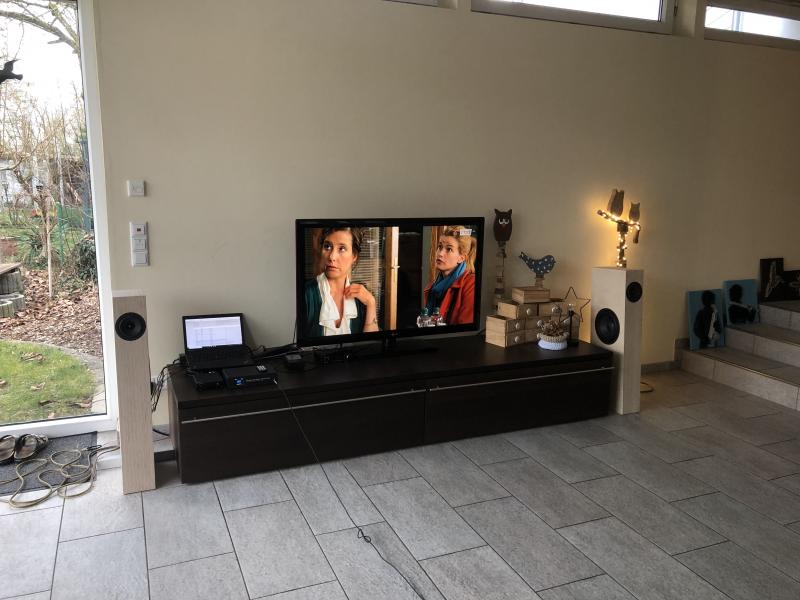

                            nochmals das Thema Class D (Fosi) und Impedanzkorrektur, dem wollte ich nochmals auf den Grund gehen. Indem ich zunächst verschiedene Verstärker probiere.
                            Ich habe zwei verschiedene Class D und zwei NAD als Vergleich herangezogen, die beiden NAD habe ich danach wieder weggepackt, die sind in anderen Räumen verplant.
                            Zwischen NAD und dem Topping (Antimode als VV) gab es im Hochton keine Unterschiede, der Fosi (im Bild) zeigt etwa einen zusätzlichen Hochtonanstieg von rund 3 dB im Superhochton im Vergleich zu den Topping und NAD, ... im Umkehrschluss denke ich, dass ich die Impedanzkorrektur beim Fosi DOCH benötige, evtl ist das dann die Lösung zum etwas größeren Hochtonanstieg, ... eigentlich hätte ich genau das umgekehrte gedacht, dass ich durch den Fosi eine Hochtonreduzierung habe, es war aber dann nicht so. Und es werden dann in naher Zukunft die beiden Bauteile ausprobiert mit der Impedanzkorrektur im Mittel und Hochton, dies lässt sich ja super gut untersuchen im verbauten Zustand, denn die Teile kann man von außen an die Polklemmen hängen ...
                            aber hier noch das Bild was ich gemacht habe:
                            Klicke auf die Grafik für eine vergrößerte Ansicht  Name: IMG_1881.jpg Ansichten: 0 Größe: 60,3 KB ID: 698113

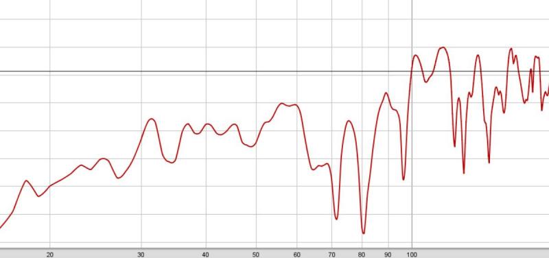

                                zwei Themen wollte ich noch angehen, Bass und Hochton,
                                beim Hochton: wieviel Anhebung ist in meinem Raum gerade gut? das kommt auch drauf an welchen Verstärker ich nehme, denn jeder Class D an dieser Stelle etwas anders unterwegs ist und ....
                                .... das mit dem ich mich seit gestern beschäftige, warum empfinde ich den Bass so schwach, obwohl von der Theorie heraus in CB mehr kommen müsste, und wie soll es sein, es kommt aus dem Raum heraus, denn am Hörplatz entsteht eine große nachgemessene Auslöschung bei, seht selbst
                                Klicke auf die Grafik für eine vergrößerte Ansicht  Name: IMG_1882.jpg Ansichten: 0 Größe: 58,2 KB ID: 698164
                                vorher:
                                Klicke auf die Grafik für eine vergrößerte Ansicht  Name: erste Einmessung mit Antimode Typisch vorher.JPG Ansichten: 0 Größe: 29,0 KB ID: 698165
                                nachher:
                                Klicke auf die Grafik für eine vergrößerte Ansicht  Name: erste Einmessung mit Antimode Typisch.JPG Ansichten: 0 Größe: 26,0 KB ID: 698166
                                so, und trotzdem bin ich mit dem "typischen" Einmessen der Antimode 2.0 absolut nicht einverstanden und gehe der Sache nochmals auf den Grund, aber was man jetzt schon sieht ist, dass die Antimode den unteren Bereich, unter 100 Hz, ganz schön ordentlich anhebt und den Bereich um 100 bis 200 Hz ganz erheblich absenkt.
                                Wenn ich jetzt weiterführende Messungen mache und dann die beiden Kurven vorher zu nachher miteinander vergleiche ist der Bass nach der Einmessung deutlich fetter aber der Grundton passt nicht mehr und mit Bypass, sprich ohne Korrektur ist zu dünn, ...
                                Ich würde in den nachfolgenden Tagen der Sache nochmals auf den Grund gehen, warum das sooooo dünn ist, ich habe auch schon an eine Verpolung gedacht aber das ist es NICHT, fünfmal schon untersucht. Hat jemand noch eine Idee?
