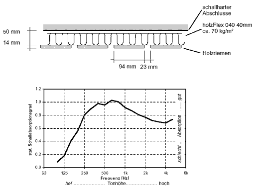

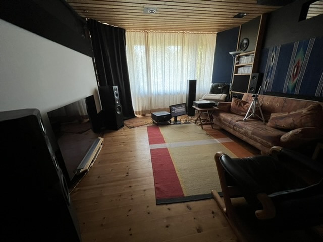

        Deshalb die Messorgie. Nicht vergessen, ich habe einen vollflächigen Mitteltonabsorber 250 Hz bis 4 kHz an der Decke:
        Klicke auf die Grafik für eine vergrößerte Ansicht  Name: E4224889-F345-46DF-80A5-2882BBC2AB54.gif Ansichten: 0 Größe: 8,8 KB ID: 704260
        PS: Und es klang zu knackig, also eher hell. Speziell Trompeten, Streicher, manche Sänger, Becken. Die D‘Appo Anordnung der Bässe bei der Concorde könnte sich auf den 1 kHz Bereich auswirken. Es scheint jedenfalls doch nicht so einfach zu sein, ein bestehendes Mittel- Hochtonteil mit einem Tieftöner zu kombinieren. Es klingt ja jetzt schon um Welten besser, als mit der VOX 252. Ein bisschen Optimierungsarbeit ist aber mit der Diva noch nötig. Dieses krasse Korrektur direkt im benachbarten Band, das eine runter, das andere rauf, ist mir etwas zu heftig. Im Moment gönne ich mir eine Pause. Es sind ein paar Malerarbeiten nötig.

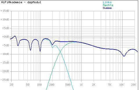

            So sieht mein Filter aus:
            Klicke auf die Grafik für eine vergrößerte Ansicht  Name: conwg filter final.jpg Ansichten: 0 Größe: 41,6 KB ID: 704263
            Ergebnis durch Hörtests. Mehr Bass und Mitten, eine Linkwitz-Senke bei 3 kHz. Hörabstand 2 m.
            Die Senken sind gegen Raummoden im Bass bzw anstelle der passiven Schaltung um 11 kHz.

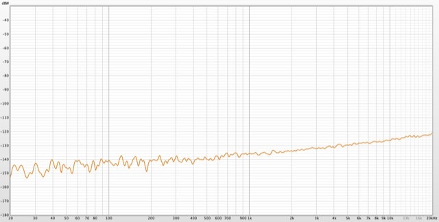

                              Hier ein völliger Blindflug mit REW. Ohne richtiges Messmikrophon und ohne Kalibrierdatei:
Ansichten: 213
Größe: 93,0 KB
Ansichten: 229
Größe: 44,9 KB
                              Viel anfangen kann ich damit nicht. Habe aus 1,5 m mittig auf den Hochtöner gemessen. Sieht etwas zu linear aus.
                              Kein Plan!
                                • 28876
                                Das sieht sehr exotisch aus, ein Frequenzgang ist das eher nicht.
