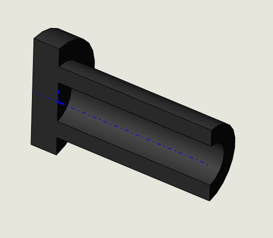

    Mir gefallen die Schrauben am WG gar nicht, habe auch das eckige WG genommen und "gerundet", dann mit Silikon geklebt.
    Das rund eingefräste WG ist hübscher als meine/deine Version.
      • 1255
      #47
      Die Schraubenköpfe stossen halt hoch heraus. Sofern nicht von aussen verschraubt werden muss - was spicht dagegen, auf nem 3D Drucker einmal eine Innengewinde-Buchse auszulegen, bündig in Durchmesser und Länge von vorne einzupressen, und dann von hinten zu verschrauben? Wäre damit fast unsichtbar. Einziger Knackpunkt wäre die Schraubenlänge, die auf die Plattenstärke anzupassen ist...
      Klicke auf die Grafik für eine vergrößerte Ansicht  Name: WG Buchse IG.JPG Ansichten: 0 Größe: 21,5 KB ID: 704068
        • 28840
        #48
        Und wie demontieren? Wenn die Rückwand fest ist?
        Dann lieber WG mit KE verschrauben und die Kombi mit sehr langer Gewindestange (von KE bis Rückwand) auf die Schallwand "ziehen".
          • 1255
          #49
          Ich sag ja -
          Dein Vorschlag widerspricht dem ja nicht - mit den Buchsen könnte man halt die unschönen Öffnungen an der Front unsichtbar gestalten

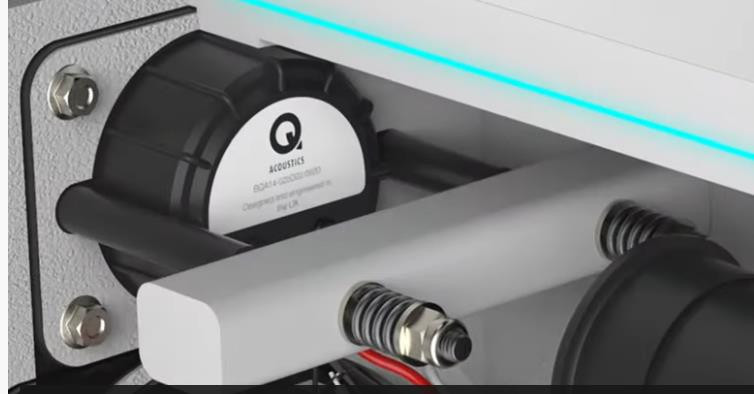

            Klicke auf die Grafik für eine vergrößerte Ansicht  Name: bolzen.jpg Ansichten: 0 Größe: 42,8 KB ID: 704072
            Dann müsste die Rückwand (teilweise) abnehmbar sein. Der Hersteller (Q-Acoustic) montiert erst alles auf die Schallwand, dann wird diese befestigt.
            Ich persönlich mag abnehmbare Rückwände.

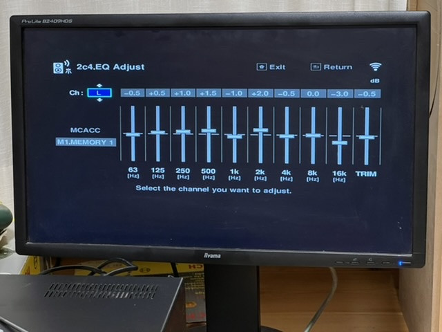

                    Mal was anderes
                    Wollte mal die Diva vom Receiver einmessen lassen. Mit einem angeschlossenen Lautsprecher macht er das nicht. Dann habe ich halt noch ne VOX dazu angeschlossen. Messung läuft und zeigt auf beiden Kanälen genau die gleiche Korrektur:
                    Links ist die Vox
                    Klicke auf die Grafik für eine vergrößerte Ansicht  Name: 112FDA8F-63CA-49CB-975E-D317C4130E5B.jpeg Ansichten: 0 Größe: 64,6 KB ID: 704086
                    Rechts die Diva:
                    Klicke auf die Grafik für eine vergrößerte Ansicht  Name: B9BB5737-5914-4B2E-A3DC-F5462D43C695.jpeg Ansichten: 0 Größe: 66,0 KB ID: 704088
                    Die Anhebung von 250/500 Hz und 2 kHz ist korrekt. Da hat der Frequenzgang der Simulation Ausreißer nach unten:
                    Klicke auf die Grafik für eine vergrößerte Ansicht  Name: CD2A91FC-B5D9-4FEB-B521-742ECFC769AE.png Ansichten: 0 Größe: 64,3 KB ID: 704087
                    Sehr merkwürdig

                      #55
                      Wie misst denn der Receiver, jede Box einzeln?
                      • Norbert
                        • 16.06.2003
                        • 1976
                        #56
                        Dachte ich. Es rauschte beim Kalibrieren abwechselnd rechts und links. Hab gesehen, dass die alten Messungen der Atlas für L und R auch identisch sind. Es wird wohl nicht davon ausgegangen, dass man verschiedene Lautsprecher an L und R anschließt.
                        Muss ich wohl Geduld bis Mitte nächster Woche haben. Dann sollte ich beide Divas am Start haben.

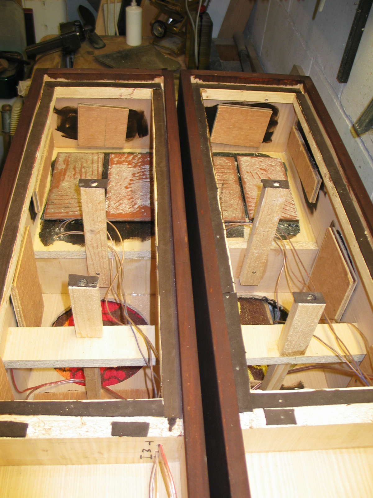

                              Konnte heute Nachmittag doch noch 2 Stunden dran arbeiten. Die Rückwand habe ich diesmal mit der Stichsäge abgeschnitten und mit dem Schwingschleifer geglättet. Die Rückplatte konnte ich mit einem Gummihammer vom „Rahmen“ trennen und ebenfalls mit dem Schwingschleifer von Holz- und Kleberresten befreien. Passt rein und sitzt ordentlich fest. Diesmal dichte ich das Mitteltongehäuse gleich ab, solange hinten offen ist
