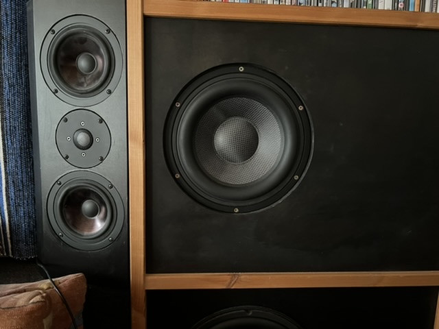

                      Bin noch am Überlegen, ob ich die zwei vorhandenen Gehäuse (hinter der Leinwand) modifizieren oder neu bauen soll? Mit Neubauen wäre ich flexibel und in einem zweiten Leben könnten die drei gleichen Diva kompakt als Center und Surrounds herhalten. Man weiß ja nie, was im Leben noch kommt
                      Hatte heute heftiges Brainstorming
                      Gestern hatte ich versucht mit meiner überbreiten Leinwand und den Diven einen Film zu schauen.
                      Geht nicht, vor die Leinwand gehören bei mir keine Lautsprecher. Auch nicht daneben. Klingt auch nicht gut.
                      Eigentlich wollte ich 2 x Diva kompakt bauen. Mein AV/Receiver will dann aber alle Lautsprecher auf „Klein“ haben. Das ist blöd, wenn man ausgewachsene Surround-LS hat.
                      Also Diva kompakt in Gross. Hab‘s versucht mit den Diven zu simulieren. Die verzeihen so einiges. Nur wenn Latten oder Kanten in die Nähe des WG kommen, hört der Spaß auf.
                      Nach endlosem Getüftel und komplizierten Gehäusen, die nicht funktionieren müssen, werde ich doch die vorhandenen Massanfertigungen umbauen. Chassisabstand 133 mm im Mittelhochtonteil. Das wird also noch knapper mit dem WG.
                      Volumen kann ich auf ca. 60 Liter für den Bass vergrößern und BR machen. Das Gehäuse wird hinten aufgesägt und liegt dann auf Kanthölzern mit Dichtstreifen auf der vorhandenen Verbindungsplatte der Subwooferkonstruktion auf. Das Verschrauben wird spannend. Von hinten kommt man da aktuell nicht mehr dran. Also von vorne. Das Gehäuse rutscht so 3-4 cm nach vorn und es gibt ein paar Reflexionskanten weniger in der Nähe des Hochtöners.
                      Die LS-Anordnung wird dann wie beim VOX-Center sein, also Tieftöner neben der Mittel-Hochtonreihe. Ob das ein Nachteil ist, wird sich zeigen.
                      Wenn es nicht klappt, kann ich die Gehäuse immer noch wegschmeißen.
                      PS: Nach einigen Lautsprecherumstellungen einen Iterationsschritt weiter. Die Stereobasis der vorhandenen Gehäuse ist mir zu schmal. Also nutze ich diese nur als Bassgehäuse und verlagere die Mittel- Hochtonabteile nach außen am Rand der Leinwand. Also wie bei den Backsurrounds:

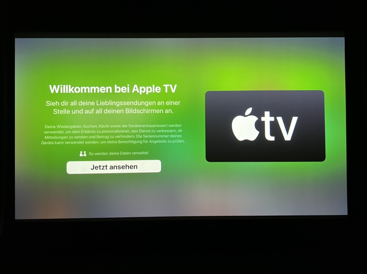

                        Hatte mich gestern doch noch zu später Stunde an einen Film gewagt:
Ansichten: 222
Größe: 46,6 KB
                        Das erste, was mir auffiel, ist dass die Dialoge aus dem Center fürchterlich klangen. War eine doofe Idee, die Anlage einmessen zu lassen und hinterher, den Center auf Small mit Übergangsfrequenz 80 Hz zu stellen.
                        Vorher nutzt das auch nichts, weil wenn der Receiver beim Einmessen gewisse Basskapazitäten beim Center feststellt, stellt er den Center auf Large um.
                        Hatte doch händisch am EQ rummanipuliert, anstatt den Center auf Large zu stellen. Wenig zielführend. Die Raummoden, die den Center betreffen, sind genau 40 und 80 Hz. Ich hatte also eine kräftige Überhöhung bei 80 Hz. Am EQ kann ich da nichts einstellen. Da muss man tiefer ins System einsteigen.
                        Jetzt habe ich die Übergangsfrequenz auf 100 Hz eingestellt und den Pegel vom DBA etwas angehoben. Klingt ganz passabel. Die Boxen lasse ich mal vorübergehend so stehen. Die Satelliten-Konstruktion will gründlich durchdacht werden. In der Zwischenzeit kann ich die Bassgehäuse aufpäppeln und mal endlich mein Schlafzimmer streichen. Der Wasserschaden durch ein gebrochenes Heizungsrohr oben drüber war vor 5 Jahren
